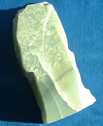

Il n'y a rien d'anguleux dans cet échantillon alors même s'il a une dureté entre 6,5 et 7 (ce qui me parait probable) il n'est pas facile de rayer le verre franchement.
Ce genre de détail me fait penser à de l'agate.
Mais cela ressemble aussi à du Jade (photo issue de wikipédia)
Maintenant je ne sais pas si le milieu de découverte permet cette hypothèse, mais un galet dans une rivière ça peut venir de très loin.
Voilà mon humble avis de non expert.

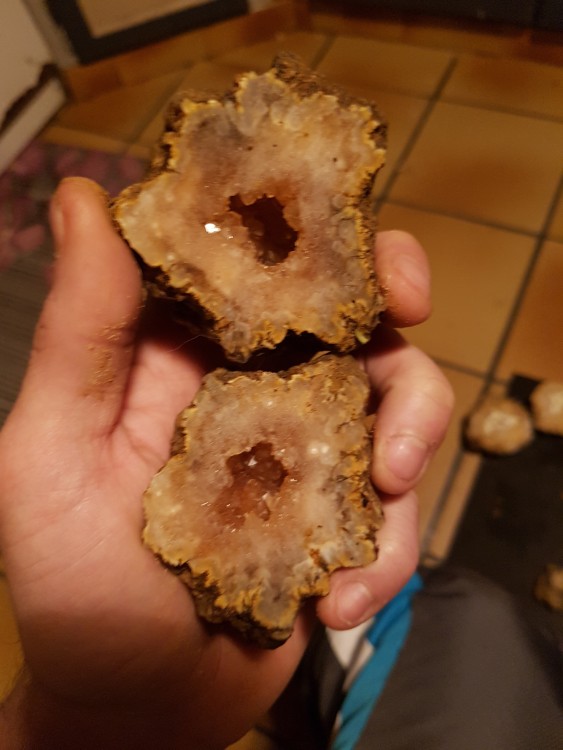

Dimanche petite balade à montaut et trouvé quelques geodes. Voici quelques photos.

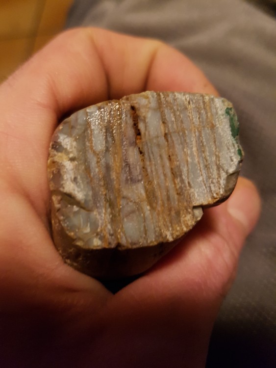

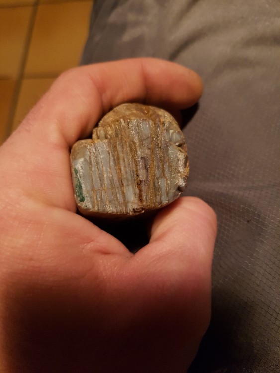

Et voilà galet coupé disque diamant retrouvé facilement en fai. Hihi !!
Du coup photos toutes fraîche en intérieur avant que le jour se lève.
Et au final avec une taille fraîche elle raye le verre
