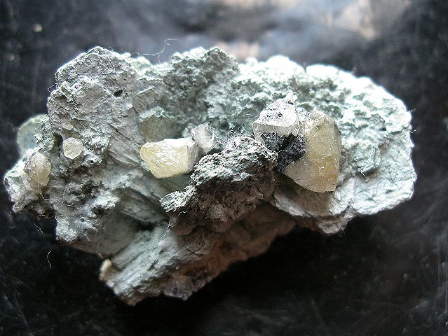

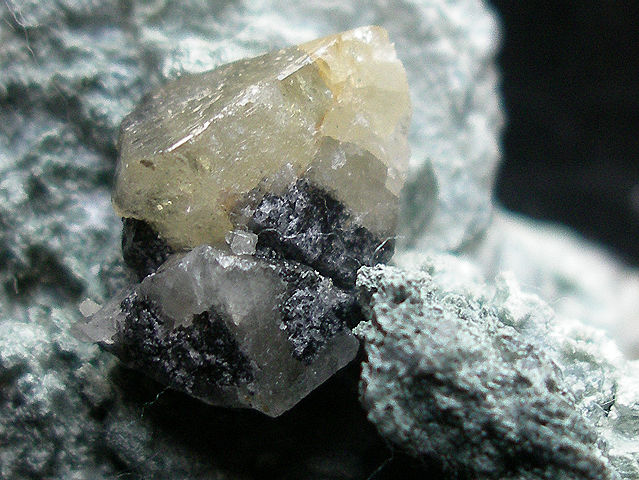

La pièce de sphène après nettoyage.
Phil
Putain Phil, fais un effort sur le nettoyage, avec tt le dithio que t'as pris à BB qd même... Essaye de passer un coup dans l'eau javélisée, ça a bien marché chez moi (presque mieux que l'eau oxy) suivi si besoin d'un petit bain de dithio. Même les zéolites n'ont pas bronché au traitement, tu peux y aller. T'a vu l'autre pièce que j'ai mise en ligne, la gangues et ressortie vachement blanche

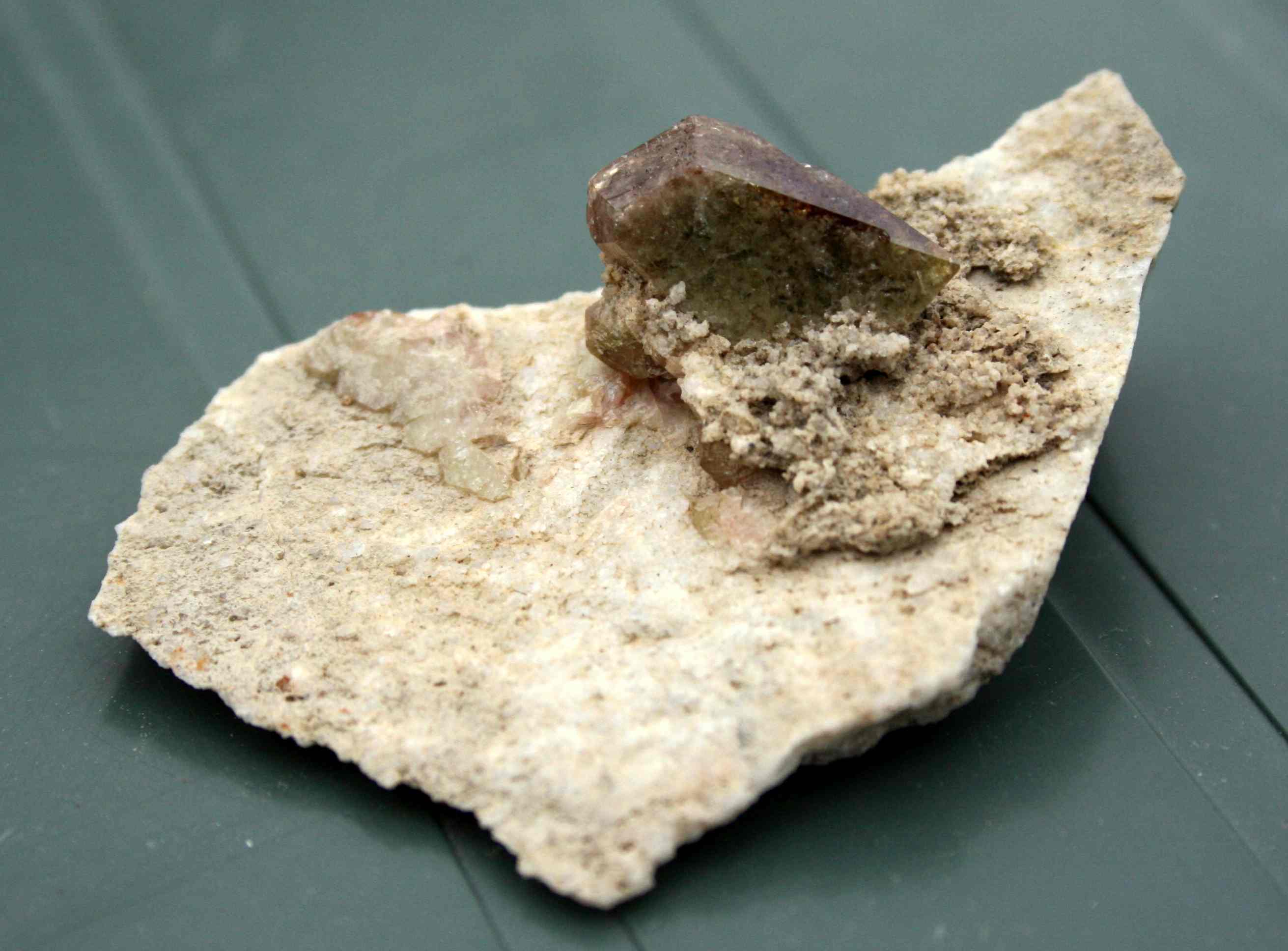

la biz chez toi
au fait la pièce n'est pas bien nettoyée, il reste un encroutement argileux dans les recoins des géodes, comment les faire partir ? vous auriez une technique particulière qui ne détruise pas le diopside ?
normalement eau oxygénée concentrée - cela ne devrait pas poser de pb. T'as essayé ?

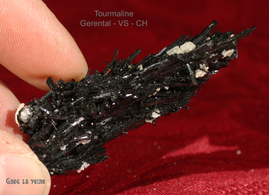

photo du jour : une rareté > tourmaline noire du Haut Valais Suisse.
La tourmaline est signalée à plusieurs endroits dans les fentes alpines suisses. Les plus fameuses viennent du Binntal mais il y en a dans d'autres sites
Celle ci est très fragile
Salut Orléan
Le diopside : Inosilicate ou Pyroxène, résiste à tous les acides, sauf à l'acide fluorhydrique.
Par contre la technique eau oxygénée 130° /eau de javel enlève bien les salissures comme l'argile, d'ailleurs c'est celle que j'utilise sur la Pyro et jusque là je n'ai pas eu de problème.
Je prends 2 récipients, 1 pinceau
1er récipient :eau oxygénée
2ème de la javel
Application alternative de chaque produits et rincage du pinceau entre chacune
Lorsque l'opération est terminée je rince bien la pièce.
(porte des gants l'eau oxygénée 130° volume fait des trous)
Alain.
:clown: merci
pour la destruction du diopside je pensais a une technique de nettoyage par frottement, carcher etc...
tu peux essayer aussi dans un récipient 'épais) eau oxygénée concentrée avec un peu d'eau (recommandée 50 / 50) + qq gouttes amoniaque. Lorsque cela arrête de mousser, c'est prêt. Attention réaction violente et bcp chaleur. La solution est légèrement alcaline ce qui permet de nettoyer des carbonates notamment apatite

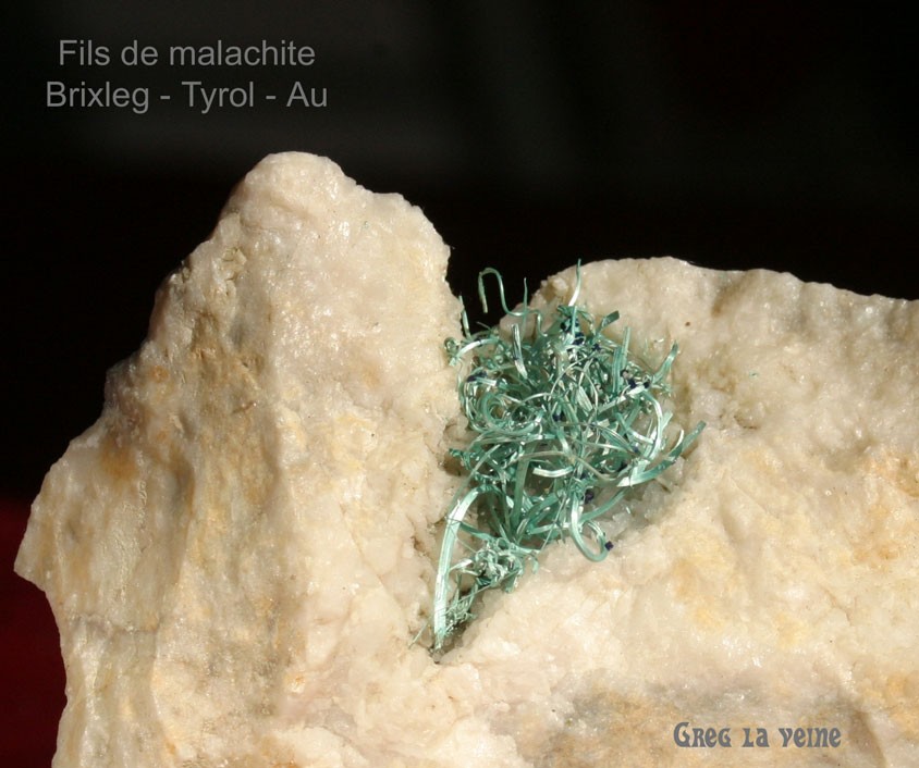

photo du jour pour les amateurs : une curiosité méconnue chez nous > des fils de malachite (sur cuivre natif ?) de Brixleg - Tyrol - Autriche. Ces cristaux se trouvent dans des dolomies. Un article dans Lapis avait détaillé le gisement il y a qq années (si certains ont vu).
A signaler que non loin de là et dans le même type de terrain se situe la mine de Schwaz, une très très ancienne mine exploitée srtt au moyen âge pour l'argent et le cuivre (jusqu'à 11 000 employés à cette époque !!!). Cette mine se visite actuellement. Très sympa, on accède par 800 m de travers bancs par un wagonnet. Pour + d'info : http://www.silberbergwerk.eu/eng/highlights.html

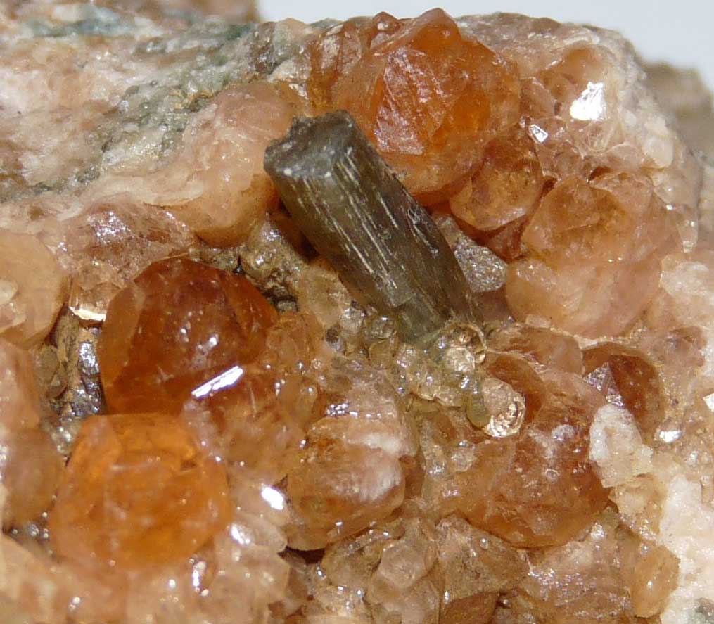

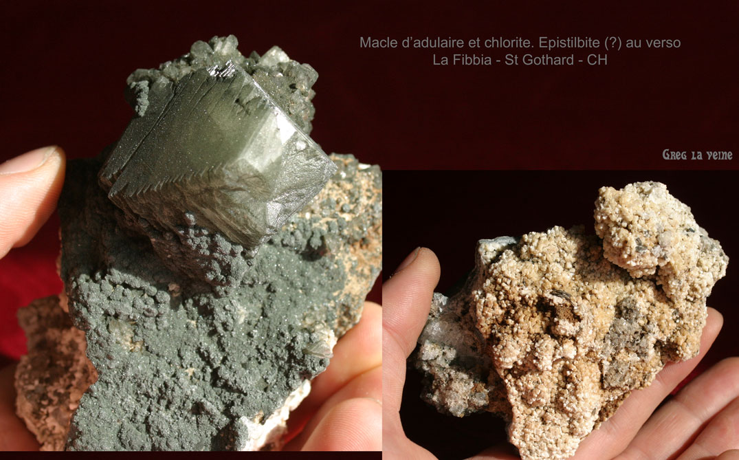

une petite photo pour aujourd'hui : adulaire maclée du St Gothard (miam). Les Suisses pensent que les zéolites avec serait de l'épistilbite mais j'ai un doute. Si qq'1 en sais plus là dessus...
à noter que l'on ici en présence d'adulaire "faciès la Fibbia". Les formes ne sont pas en losange mais en volume épais.

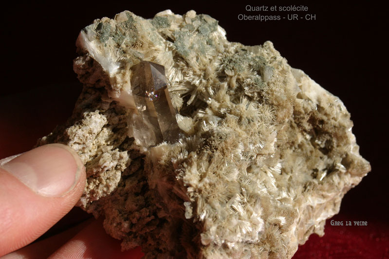

photo du jour : une pièce de scolécite et quartz fumé du Schjienstock - Oberalppass - UR
cela vient d'un four en cours d'exploitation qui était complètement rempli de glace lorsque je me suis arrêté l'année dernière. Pas de miracles en quartz (notamment pas de gwin) mais qq petites apatites incolores et srtt énormément de scolécite
Les zéolites sont par endroit assez communes par rapport aux alpes Françaises. Cette année, on a ainsi trouvé scolécite, chabasite, stilbite, heulandite...

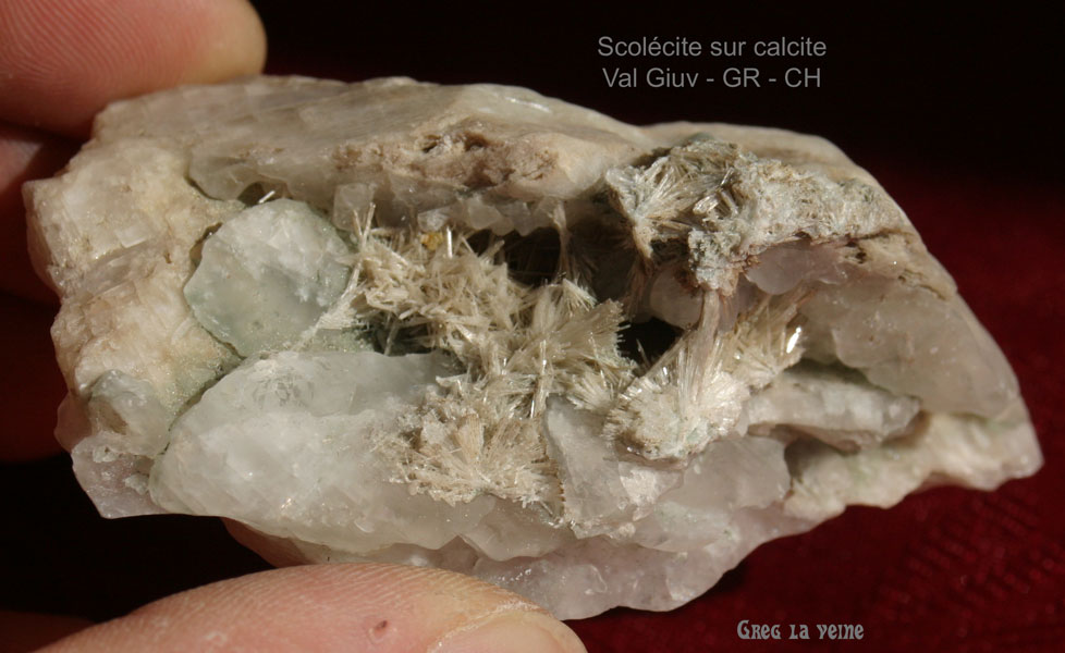

Je vous en mets ainsi une autre du Val Giuv de la fissure dont de vous avais montré les photos précédemment. C'est sympa aussi car c'est sur calcite, faciès paperspath pas endroit. Elles montrent de légères traces de dissolution naturelle
