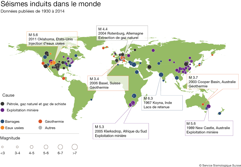

Un carte des séismes induits:
http://inducedearthquakes.org/

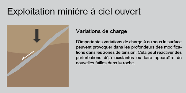

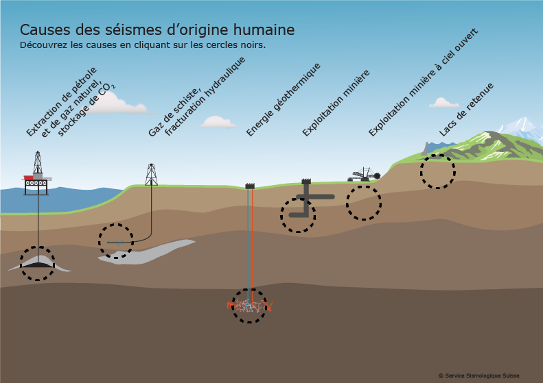

Les séismes induits. qu'est ce que c'est? comment cela marche?
http://www.seismo.ethz.ch/fr/knowledge/things-to-know/causes-of-earthquakes/induced/
Mécanismes des séismes induit par le "fracking": injection rapide de solvants à très hautes pression, qui fragilise les roches, atténue la friction et lubrifie les failles.:idee: illumination!
La cela pourrait être un cas de variation négative de charge :  en enlevant de la matière, la friction est atténuée et peut donc ce libéré !
D'accord!
Pourquoi c'est tout à fait envisageable pour le Teil?
