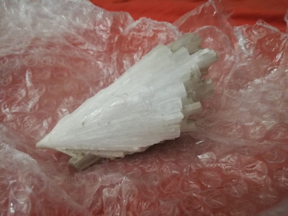

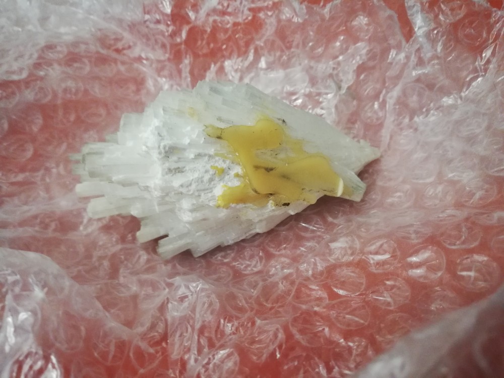

Bonjour ! J'ai récemment acheté une scolecite en brocante. Malheureusement, celle-ci n'est pas assez propre à mon goût mais surtout, il y a un gros truc de colle jaune dessus... (j'ai un socle avec mais colle de merde et socle de merde...). Les deux étant déjà détachés lors de l'achat, j'ai décidé d'en profiter pour virer la colle. Je pensais le faire avec du white spirit mais j'ai peur que cela abîme le minéral.
Vous pensez que ça fonctionne ? Si non, j'ai quelles alternatives ?
pour la colle, m'étonnerait que le white suffise. Au minimum acétone mais si ça part de manière mécanique ce ne sera pas plus mal.
Pour le reste (propreté générale), perso je ferai un bain d'eau savonneuse déjà pour commencer avec brossage très léger dans le sens des cristaux
Nota : attention les zéolithes craignent l'acide et sont poreuses > cela doit limiter les types de bains (genre je ne sais pas comment cela se comporte dans eau javel car si c'est pour que cela séquestre l'eau de javel est que cela mette des années à sortir...)
