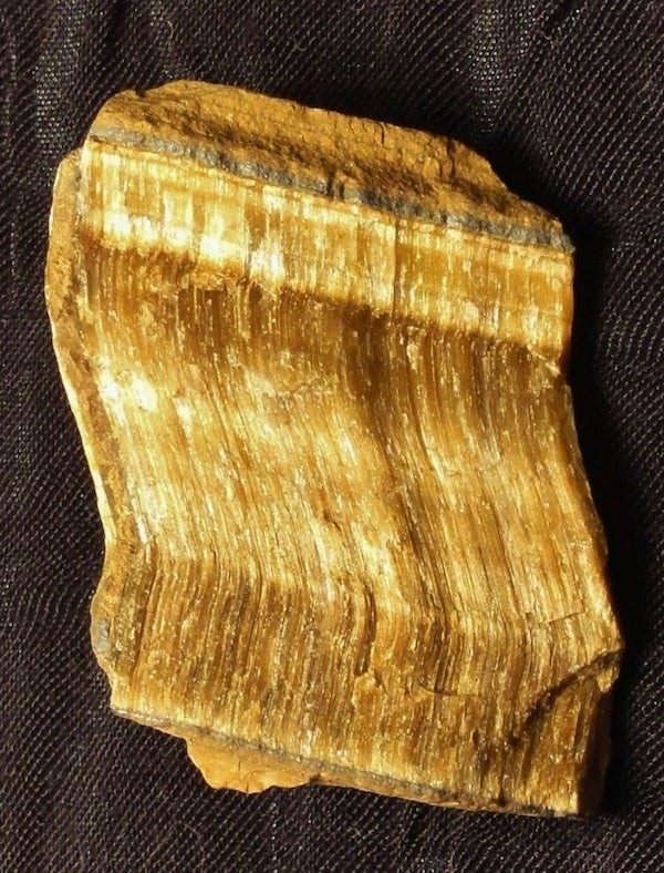

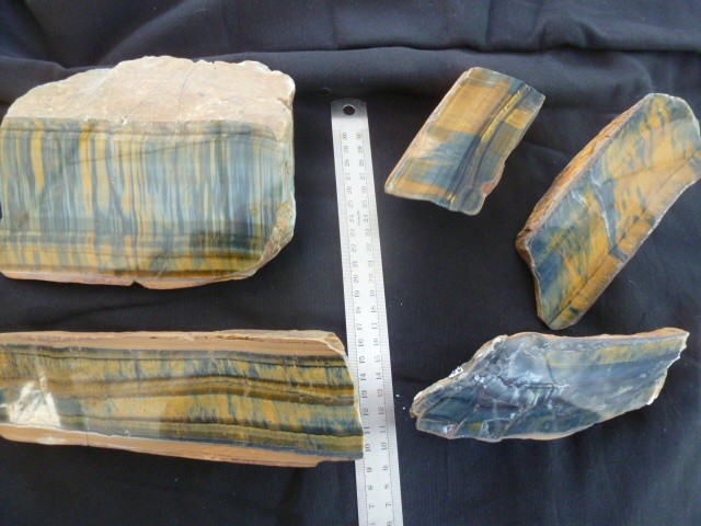

alors moi je veux bien mais comment expliquer alors que le même bloc passe du jaune au bleu .... ?   ya un problème là !  perso je penche pour une oxydationaérobie et anaérobie qui expliquerait la coloration fer ferreux et fer ferrique ....  en général ce sont justement des blocs comme sr la photo qui sont chauffés pour devenir rouges ...
1frangin, L'œil de Faucon précède L'œil de Tigre dans le phénomène de formation, il s'agit donc de la même pierre : un quartz fibreux à l'aspect chatoyant de couleur gris/bleu au début, puis qui devient jaune/brun en s'altérant. C'est la crocidolite (variété de riebeckite fibreuse de la famille des amphiboles) qui se transforme principalement en limonite en s'oxydant. Son aspect soyeux et brillant provient de la croissance parallèle des cristaux de quartz et des fibres d'amphiboles, qui une fois altérées se transforment principalement en limonite, et passe du bleu au jaune/brun. Quant à l'œil de Taureau, c'est aussi la même pierre, à un stade plus avancé, puisque c'est la chaleur (naturelle ou artificielle) qui fait passer  le jaune/brun au brun rougeâtre.

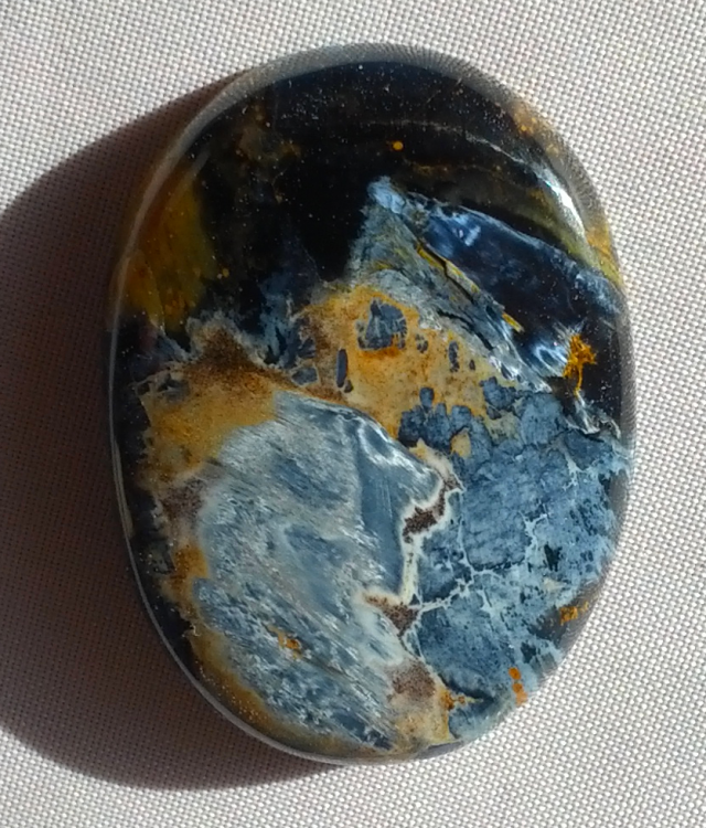

Je suis d'accord avec toi, ça me parait vraiment bizarre... Par contre, toujours sur Mindat, ils disent que la Pietersite est microcristalline en revanche... "La Pietersite est une calcédoine fracturée ou bréchifiée, avec des fibres d'amphiboles à différents degrés d'altération, donc de couleurs bleu-gris, brun et jaune. Les fibres provoquent une chatoyance similaire à celle observée dans l'œil de tigre, et les deux sont des quartz fibreux. Mais la Pietersite est une calcédoine, car elle est microcristalline, là où l'œil de tigre n'est est macrocristallin."
Pourtant quand on regarde une Pietersite, certes les fibres ne sont pas parallèles, mais elle n'a pas non plus une structure visuelle bréchifiée. Est-ce une structure fracturée ? Je pensais que c'était plus anguleux...

Et à propos de la Pietersite :
"Light Optical Microscopy.  Examination of thin sections of pietersite from China and from Namibia revealed the presence of crocidolite embedded within microcrystalline quartz.  The crocidolite could be distinguished on the basis of the moderately high relief, pleochroic coloration from grayish blue to greenish blue, length-fast optical character, and extinction at 8-10o."
