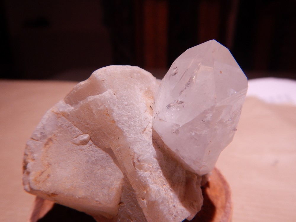

Les modes de différenciations en filons à partir de sources hydrothermales sont bien renseignés et intuitif (P.T.T.)(Pression,température, temps) (photos Quartz-01).

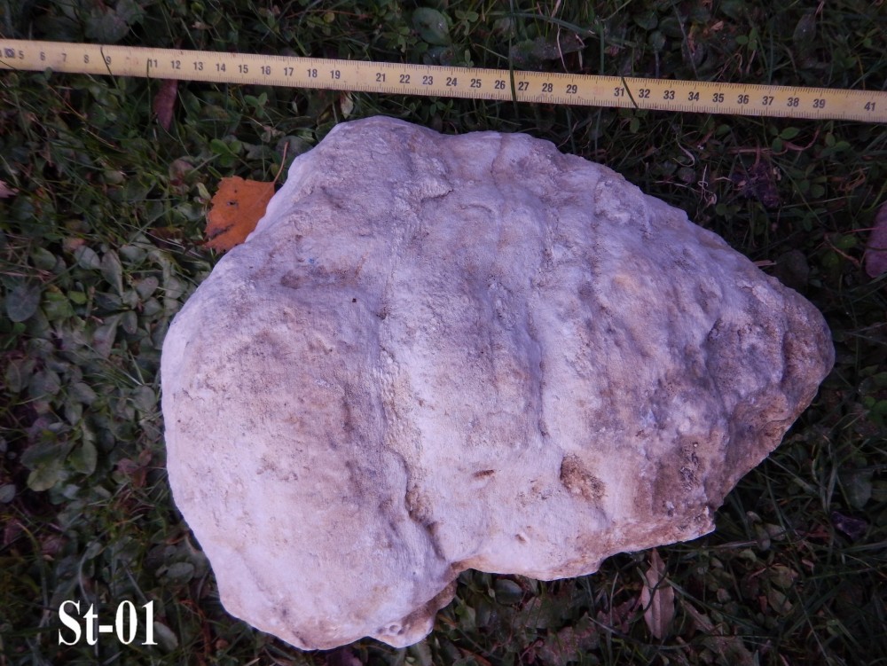

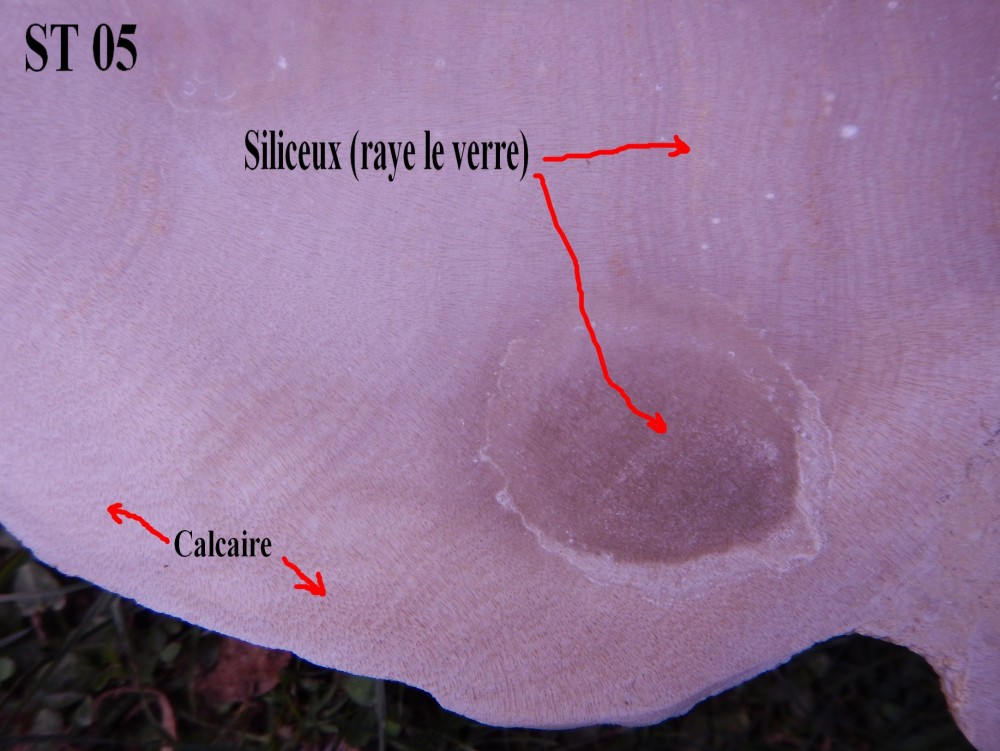

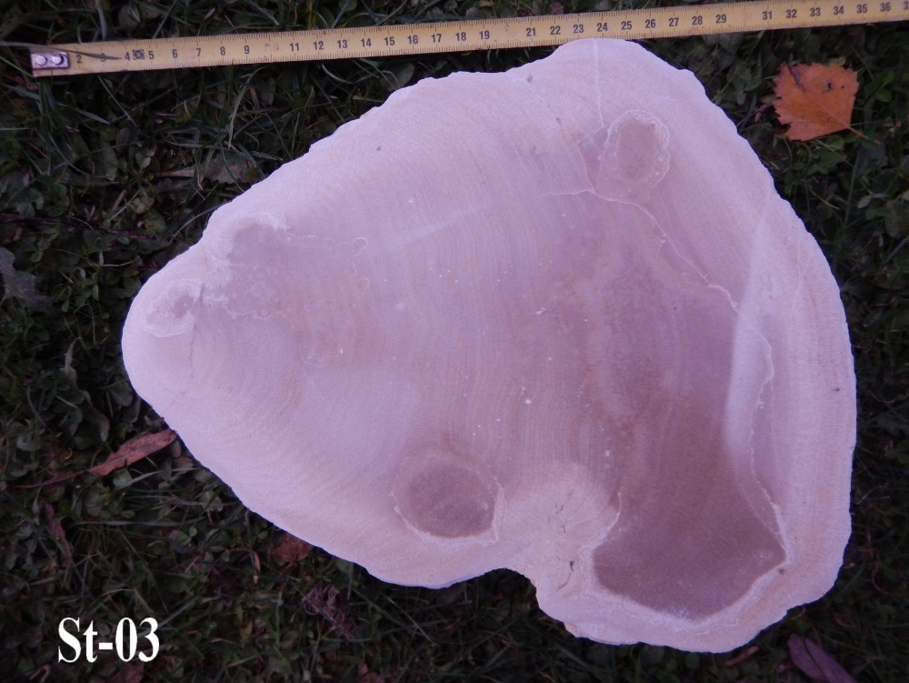

Enigme relancée lors de la découpe d'un stromatolithe du crétacé. Le disque diamant s'enfonçant aisément à la périphérie de la pièce et très difficilement en son centre, j'ai cru à un cœur de silex (photos Strom 01 à 03) et effectivement les éclats de la partie centrale rayent le verre. La densité de la pièce est de 2.50 à 2.60.
La texture centrale  pourrait néanmoins s'apparenter plus à un grès qu'à un silex
En observant l'échantillon l'on constate que chaque couche (d'ex cyanobactéries) passe imperturbablement en partant de l'extérieur d'une charge prédominante en calcium à une charge prédominante en silice vers le centre.
Chaque couche s'est pourtant constituée durant la même période (année probablement) à la même température et à la même pression.
Les variations de  concentration peuvent (à mon humble avis) avoir deux explications :
- biologique: les individus de la colonie de cyanobactérie réagissent différemment en fonction de ????
- Chimique: la partie extérieure a subit une altération physico chimique et des ions silicium se sont évadés ???

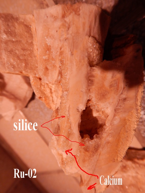

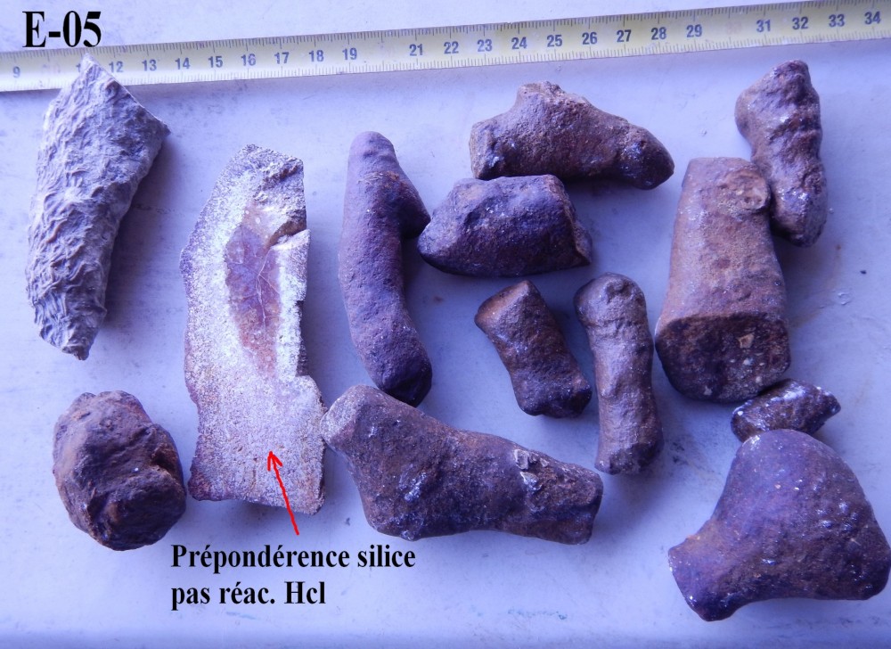

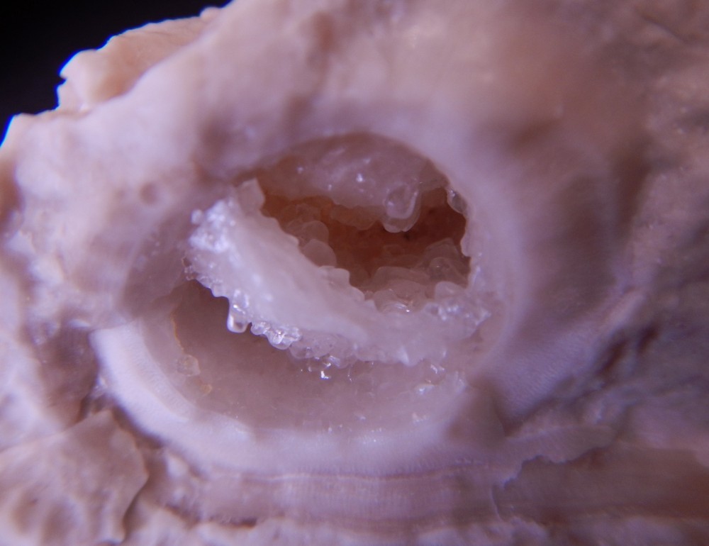

Il faut également signaler dans ces terrains du crétacé supérieur la présence de spongiaires siliceux (100%) (photo BM 19) et d'hippurites en partie silicifiées (voir cristallisées)au centre à l'emplacement des anciens tissus mous et aux jointures ( Photos BM 09 et 12 )

Stromatolites et cyanobactéries = calcaire.
Après, il peut y avoir remplacement par la silice provenant de la dissolution des spicules de Spongiaires.
C'est chimique mais ce sont les Ca qui s'évadent, pas les Si.
