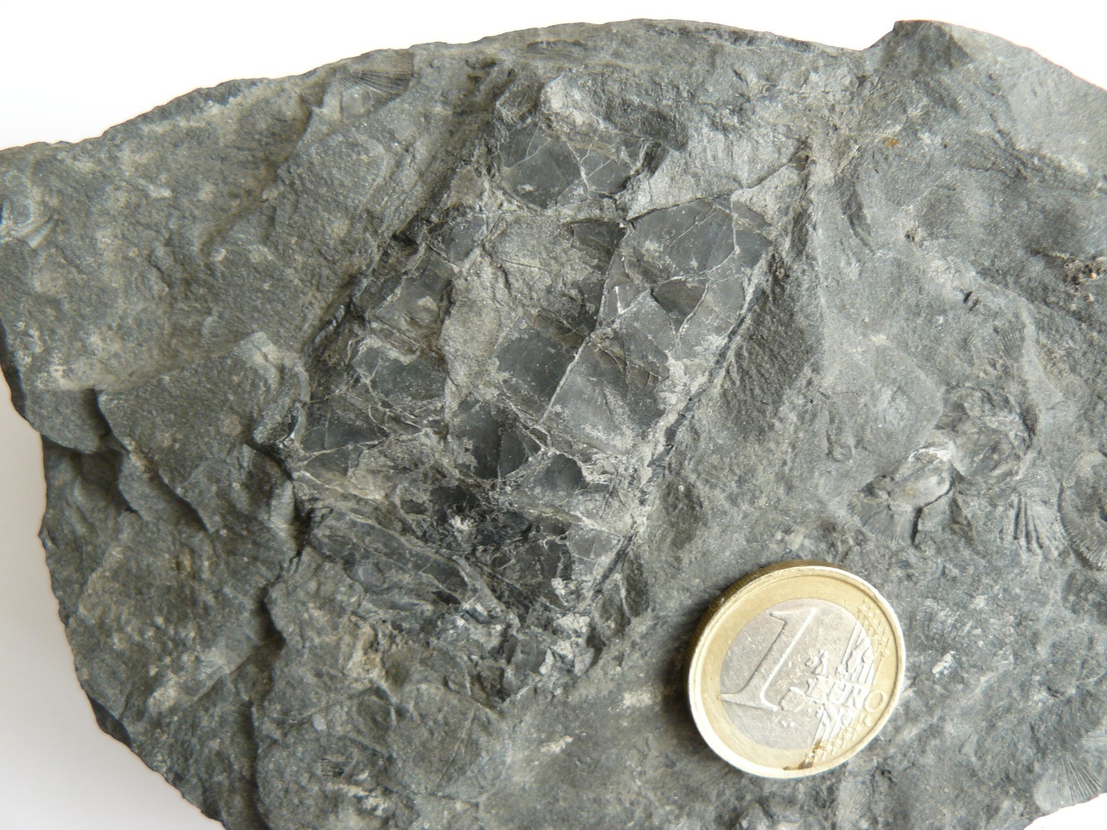

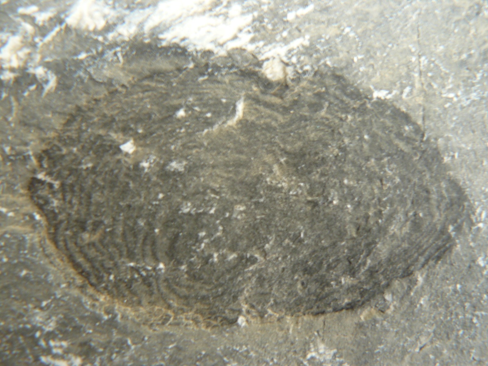

Je cherche à identifier ces fossiles que je pense être sur le siluro-dévonien de l'Artois, trouvés sur les schistes stériles houillers à proximité d'Avion (62).

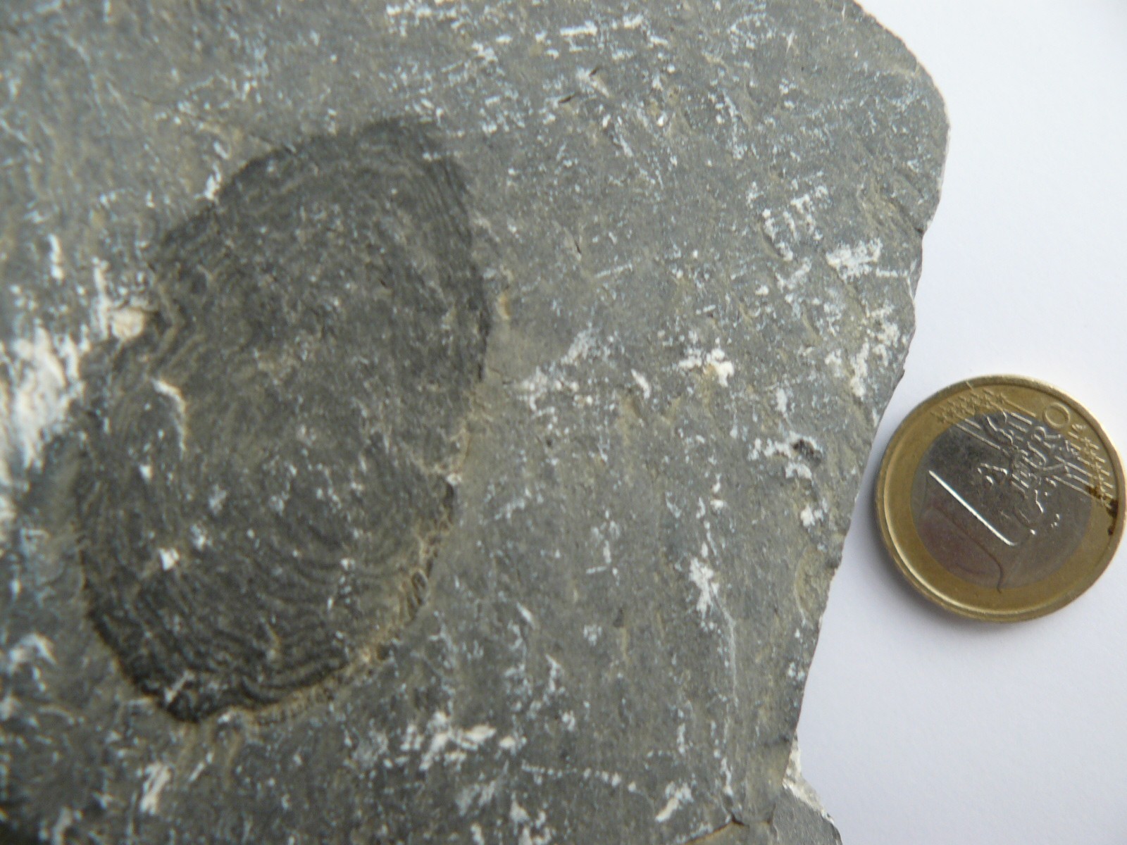

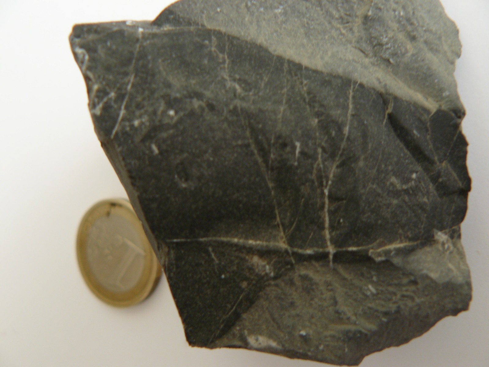

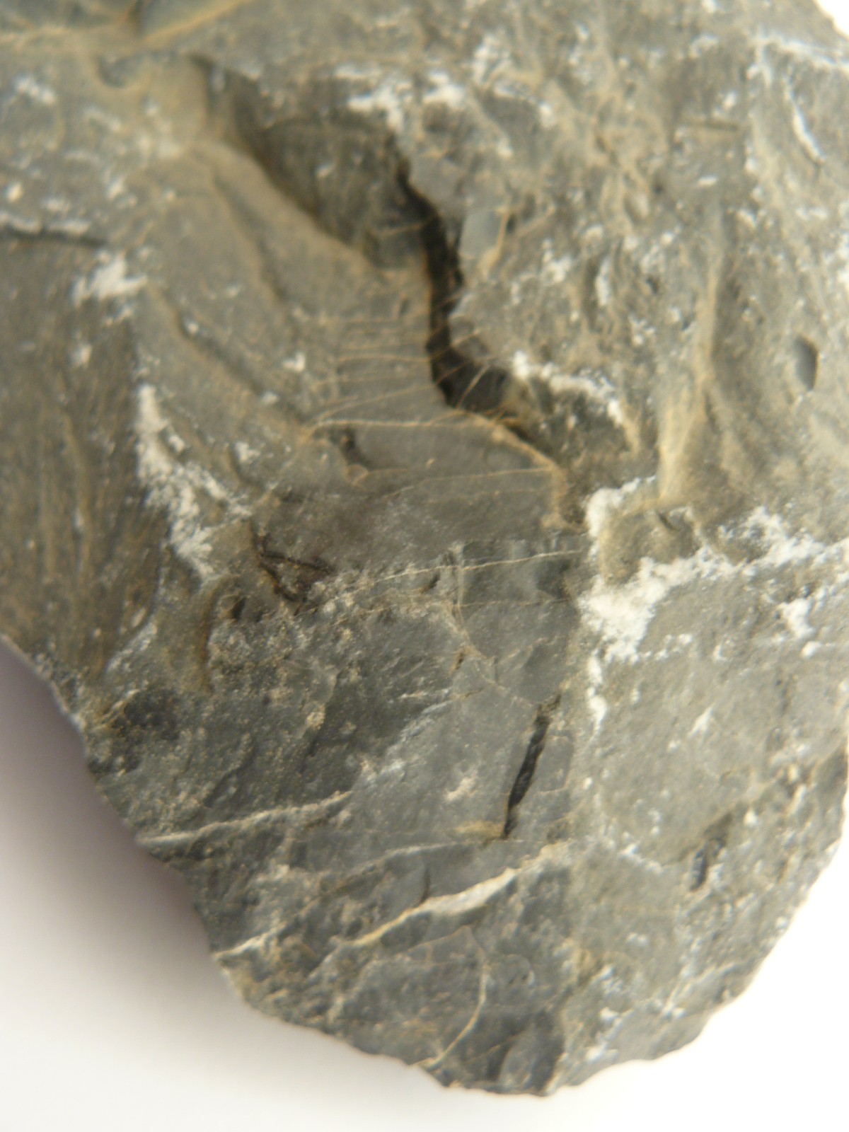

Sur mes lectures de cette faune,  les deux premières photos (taille réelle 45 x 26 mm), les seuls sillons s'en rapprochant viennent d'un poisson, pourrait-il s'agir d'un fragment de Ptéraspis ? , pour les trois suivantes orthoceras ou abdomen de type Pterygotus ? Photo 5 largeur 34 mm.
En proximité, je peux voir quelques brachiopodes assez semblables à Retzia.
une personne aurait-elle déjà rencontré ces éléments ?

Moyen d'avoir de meilleures photos (lumière du jour) pour 3 et 4?

En info, pour la photo n° 4, l'épaisseur est de 10 mm sur la partie gauche. Le fossile est incomplet par la cassure de la roche, mais cela permet de constater cette épaisseur.
Bonsoir.
Les photos 3 et 4 manquent de netteté (ou de résolution ou les 2). On ne peut pas visualiser les détails en zoomant dans l'image. Photos prises avec un smartphone?
Et surtout lumière du jour pour ne pas modifier les couleurs. Sur les photos ci-dessus tout est verdâtre.
J'ai essayé de trouver les coupes géologiques des fosses 7 et 7 bis. On ne trouve que la description des 250 premiers mètres. De 130 à 250m, il y a du Dévonien à l'état de schistes et grès soit rouges soit verts . C'est le grès de Pernes. Ce qui laisse à penser que la série est complète, comme à la fosse 6, jusqu'au calcaire de Liévin vers -400m. J'espérais que la série aurait été - épaisse pour limiter les recherches mais c'est raté.
Un peu inquiet avec la couleur gris clair. Ca n'est pas une couleur typique du siluro-dévonien. Maintenant, les brachiopodes de la photo 5, ça ne fait pas houiller. C'est clair.

Je viens de réaliser le test d'acidité (acide chlorhydrique 23%) et j'ai une réaction positive sur les premiers, seule la photo 5 est négative.

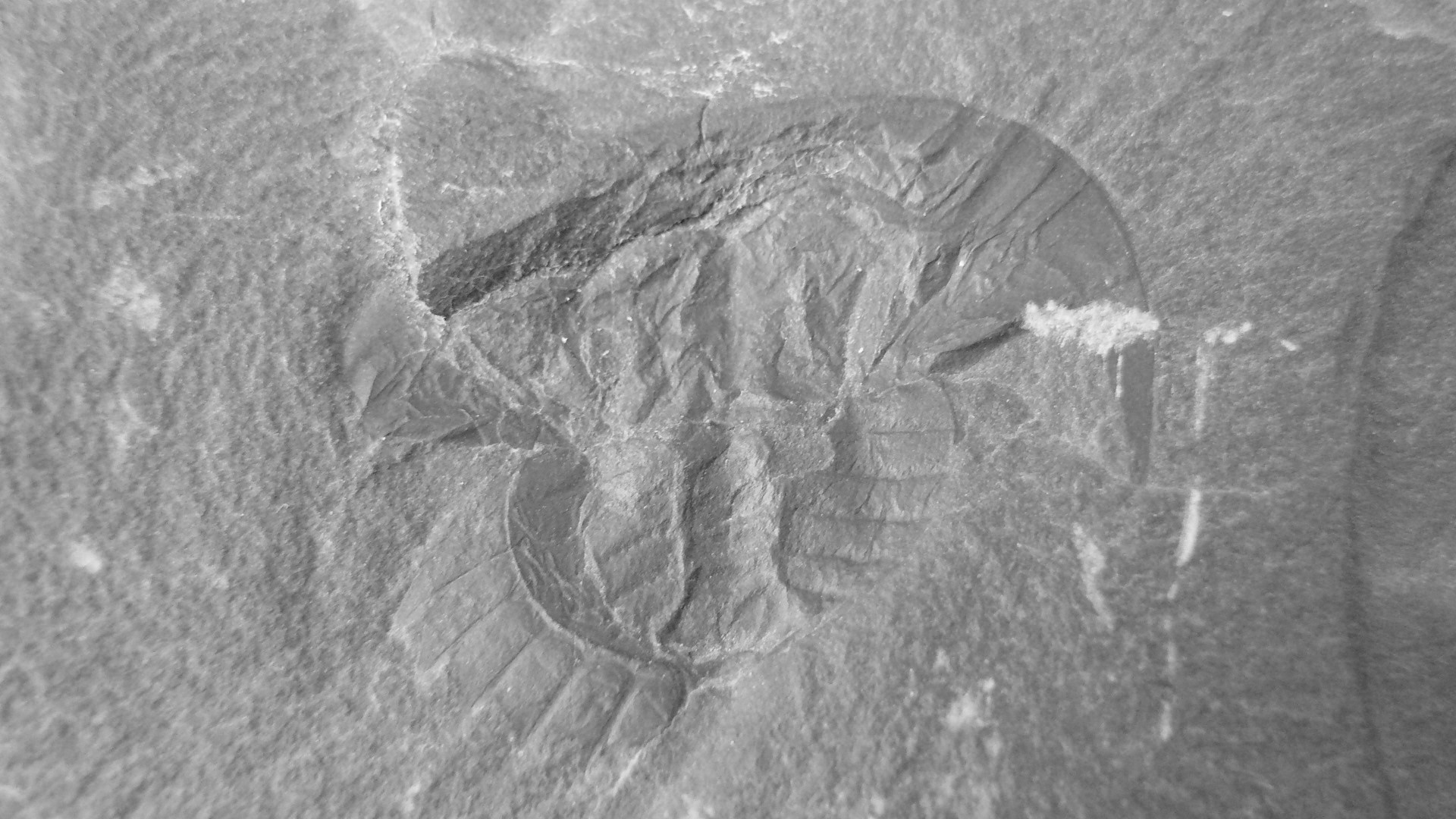

Rapport à cela et les brachiopodes, j'en avais trouvé à peu près similaires sur un dépôt au dessus du quartier de la république (provenant de la Fosse 8 sauf erreur) avec un fossile type Prestwichia (photo jointe). J'ai donc également fait le test sur cet échantillon qui s'avère lui aussi négatif.

La fosse 8 est bien celle proche d'Avion? Si oui, on ne devrait y trouver que du Carbonifère.
La bête présentée va bien dans le sens de l'ex Prestwichia. Ca confirme l'appartenance au Carbonifère et l'encaissant est un grès fin banal dans les stériles.
J'écris ex Prestwichia car le nom officiel serait maintenant Euproops. https://steurh.home.xs4all.nl/engdier/eeuprrot.html

J'ai présenté les 2 premières photos à une personne connaissant bien les poissons du paléozoïque. Pas de poisson pour lui.
Après, les stries d'accroissement et la forme générale peut faire penser à un bivalve ou un brachiopode mais elles sont trop irrégulières.
En fin de compte, je pense qu'il s'agit d'une construction algaire du type stromatolithe.
