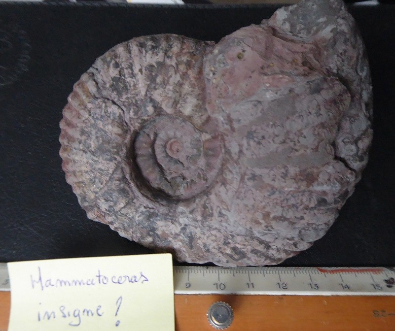

2 - Hammatoceras Insigne

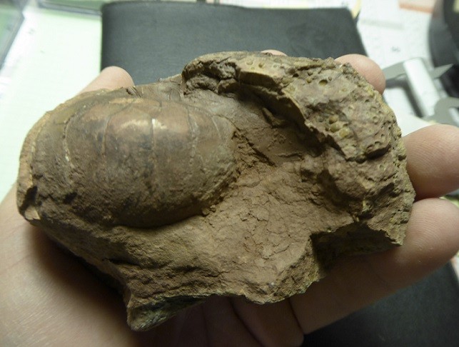

4 - Dactylioceras

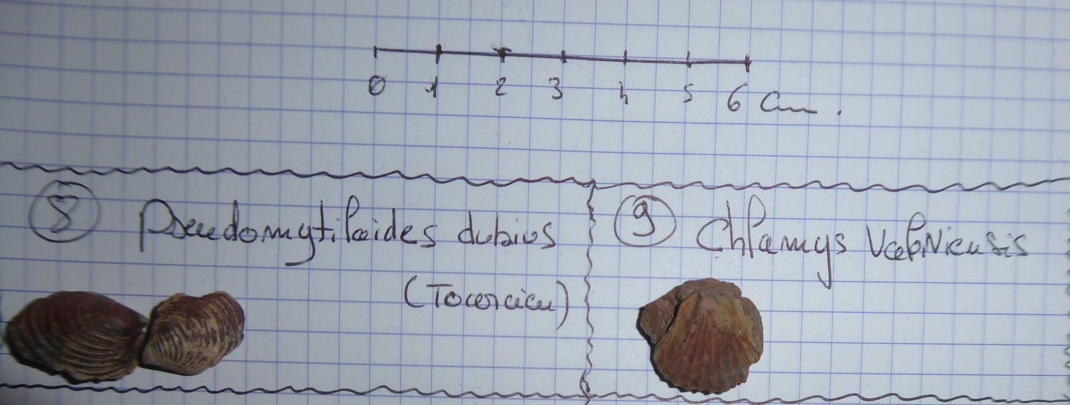

5 - Pseudomytiloide dubius + Chlamys valoniensis

Oui il n y pas de dactylioceras commune ce sont d autres genres. Je n ai pas le bouquin sous les yeux également, je regarderais à l occasion. La 3 hammatoceras groupe insigne

D'un point de vu visuel Dasyatis, c'est vrai que les Catacoeloceras sp ressemblent plus aux ammonites de la 4ième photo, avec deux variétés ? (celle en bas à gauche à un espacement plus large entre les côtes)…………..pas simple tout ça…..reste encore d'autres ammonites, des bivalves, des gastéropodes !!!!!

Sinon OK pour le Cenoceras sp. et pour voir des Catacoeloceras dans la 4° photo.
Pour les bivalves: pas grand chose de publié. Pour celui de gauche, qui a une allure d'Inocérame, voir Retroceramus fuscus. Va pour Chlamys sp. pour celui de droite.

Détermination envisageable:
Catacoeloceras, haut droit, bas milieux et droit
Mucrodatctylites : bas gauche

Un avis pour la photo 2 (Hammatoceras ou Haugia………….je pencherai plus pour hammatoceras les côtes sont moins courbées).

Il semble bien que la seule espèce de Dactylio du Lyonnais avec aussi peu de côtes par 1/2 tour (12) soit Mucrodactylites freboldi (Monestier) zone à variabilis.

Oui, il ya également l espèce mucronatus qui est assez proche, certains sont peu costulés normalement moins epais que freboldi, mais certains le sont.

2: +1 pour Hammatoceras gr. insigne
3: Hammatoceras cf. speciosum
4: +1 pour Catacoeloceras et Mucrodactylites en bas à gauche.
Bonne piste pour les bivalves aussi…..

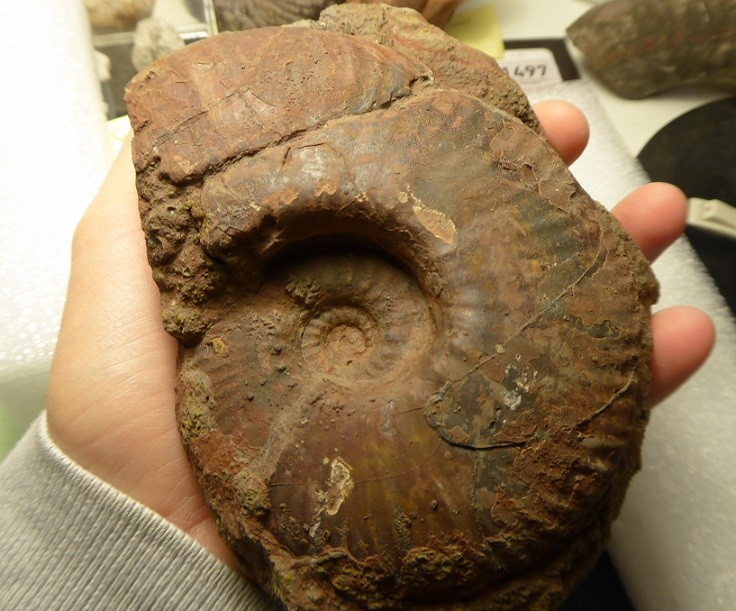

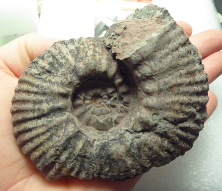

pour la deuxième hammatoceras, je verrai bien Hammatoceras pachu , avec ses tubercules effacés
Il serrait bien d'avoir une vue du ventre.

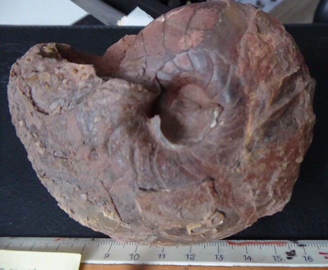

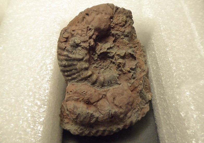

Idem pour le cenoceras, une vue ventrale aide à la détermination.

Je voyais également un hammatoceras plus epais comme l espèce semilunatum, mais comme vous le signaler une vue ventrale serait un plus, ainsi qu une vue de l ouverture ( pour montrer la section), et pendant que nous y sommes des dimensions plus complètes (diamètre, hauteur, épaisseur), à prendre en considération pour tout les posteurs
Hum... peut-être pas si effacés que ça. Voir le 1/2 tour qui se trouve sous l'ouverture.
Maintenant, les Hammatoceras comportent tellement de morphes...
Rulleau 2006 met semilunatum comme morphe extrême de H. insigne.
Pour le Digonioceras, je n'ai pas eu l'impression que le mur ombilical corresponde à la définition du genre.

1. LE CENOCERAS (9.5 cm long x 5 cm épaisseur)
C3.jpg.8cb3bf61699a132dcc96dccc37708a5f.jpgC4.jpg.2c22cd9cbf0fb441797596aa6a5eff2e.jpg
2.Hammatoceras xx (10 cm large x 4.2 cm épaisseur)
A2.jpg.f898e8b29dd1487e1aa447f00cfb445d.jpgA.jpg.d11a3d2e8c76d8bc91a031065d1c64de.jpgA3.jpg.a135c3cfadf13d3da82ed65610708033.jpg
3. Hammatoceras xx (12.5 cm large x 3 cm épaisseur)
B.jpg.5cda7fda155ca78a4ab47e896a0c7a79.jpgB2.jpg.e883e81d1c0911753b2fb0ea8e0f26e1.jpgB3.jpg.7ed6ab2358dee1720cde63c9a8327175.jpg
