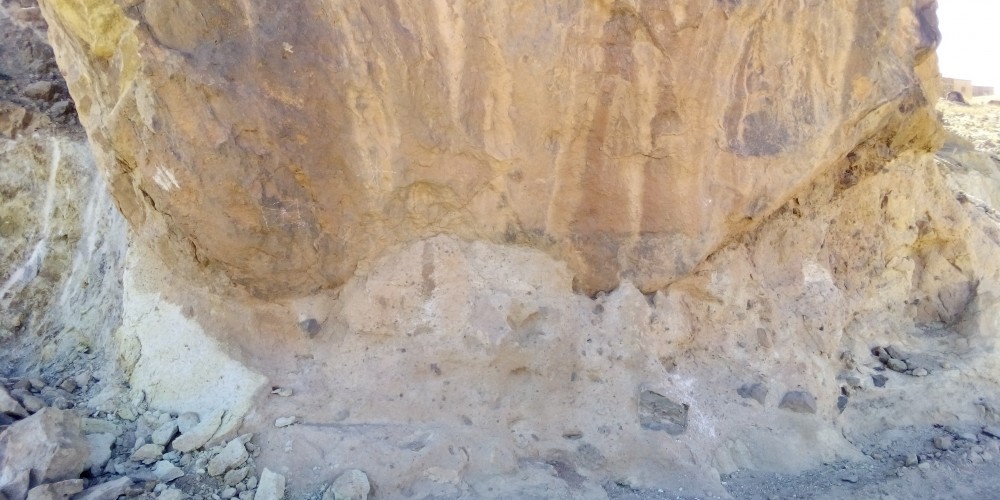

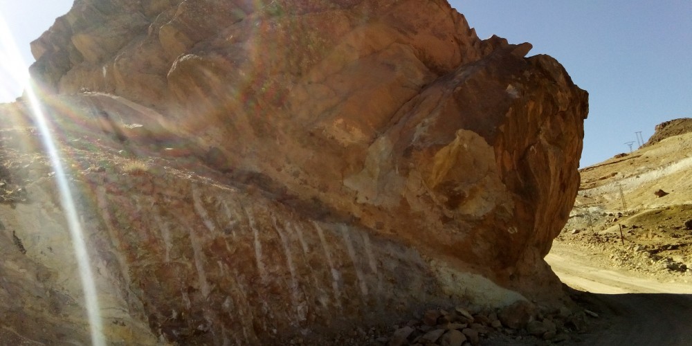

Bonsoir.
Voici un bloc de socle précambrien orthogneissique emporté par des tufs blanchâtres du volcanisme Néogène-Quaternaire du Siroua, Anti-Atlas. Vu à partir de différents positions:
Alors, je n'ai pas d'idée sur son enracinement (est-il attaché au socle ou pas) mais qui est le facteur responsable de détacher tout un bloc de ce volume de socle ? Est-il le volcanisme récent ? Les glaciations du quaternaire ? Enclave lié à un dyke volcanique?

Alors Jean, oui ils existent des tufs calcaires.
Mais ici on parle des tufs volcaniques que se soit des cendres, des graviers ou fragments de laves, épiclastites... C'est l'ensemble des éléments consolidés ou pas qui ne dépassent pas les 6 centimètres de tailles.
On pourrait parler également des épiclastites ou tout simplement des tephras
A dominance de tufs
Jean, oui tuf fait partie de ces termes avec plusieurs significations, et dans ce cas ça recouvre des réalités fort différentes, les tufs calcaires sont généralement des travertins, les tufs volcaniques des pyroclastites d'origine très variées voire même parfois remaniées par l'eau et si on rajoute du local, le tuf est chez moi le nom de l'arène granitique.
Pour Saïd, j'avoue que c'est vraiment difficile à dire, ça dépend beaucoup de la nature des tufs, de la présence ou non d'un glaciaire, de l'origine possible de ce bloc. Déjà y-a-t-il la même roche dans les éléments des tufs et quelle est leur granulométrie ?

Je comprends Serge.
Le bloc il s'agit d'un orthogneiss, je mettrai des photos du socle lui même affleurant dans d'autres régions si nécessaire, oui on le trouve comme petits blocs de quelques centimètres de taille dans ces épiclastites à dominance de tufs, typiques des dépôts de déferlante au sol.
Leur granulométrie est millimètrique, on observe des lits clairs à plagioclase, et autres sombres, peut être un gneiss œillets.
Mais y-a-t-elle une autre roche volcanique ? Qui peut présenter un littage donné ?
Phonolite ?
Ce qui m'embête un peu c'est la présence d'un bloc plurimétrique dans une déferlante basale. Après s'il se trouve en éléments dans les tufs c'est qu'il se trouve en dessous. Pour la lave , c'est pas toujours facile à la distinguer. Normalement déplacer des blocs aussi gros c'est plutôt les lahars et les avalanches de débris ou le glaciaire.
Serge

Le cas des avalanches peut être le responsable.

Tu observes un bloc  déca métrique  de  socle précambrien, dans des tufs.
Tuf (roche friable) , du coup utilisé dans des sens différents  (@elasmo , Tuf calcaire, tuf volcanique et pour trenen23 http://mpflimousin.free.fr/dcev/fi12/fi12ru02.php)
Quand je dis des sens différents, c'est une erreur, plutôt qui recoupe des roches différentes.  Un question de dureté, la fameuse huile de coude.
Alors, ton hypothèse, d’après ton titre, et tu es le seul à priori à savoir de quoi il parle. Un bloc, de dimension plurimétrique,  dans des tufs volcaniques.
Toutefois, tu t'interroges. Un bloc? Ou quelque chose qui s’enracine?
Comme toi, simplement à partir de photo, difficile de se prononcer. Impossible même.
et sur tes descriptions, je ne comprends pas : "Leur granulométrie est millimètrique, on observe des lits clairs à plagioclase, et autres sombres, peut être un gneiss œillets."
De quoi parles-tu? Du bloc? Cela ressemble à une description de migmatite!

Je voulais dire d'écrire un peu le   bloc.
Mais la granulométrie des tufs est très variée

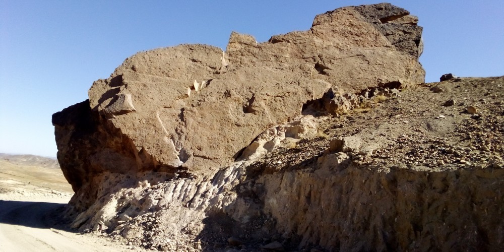

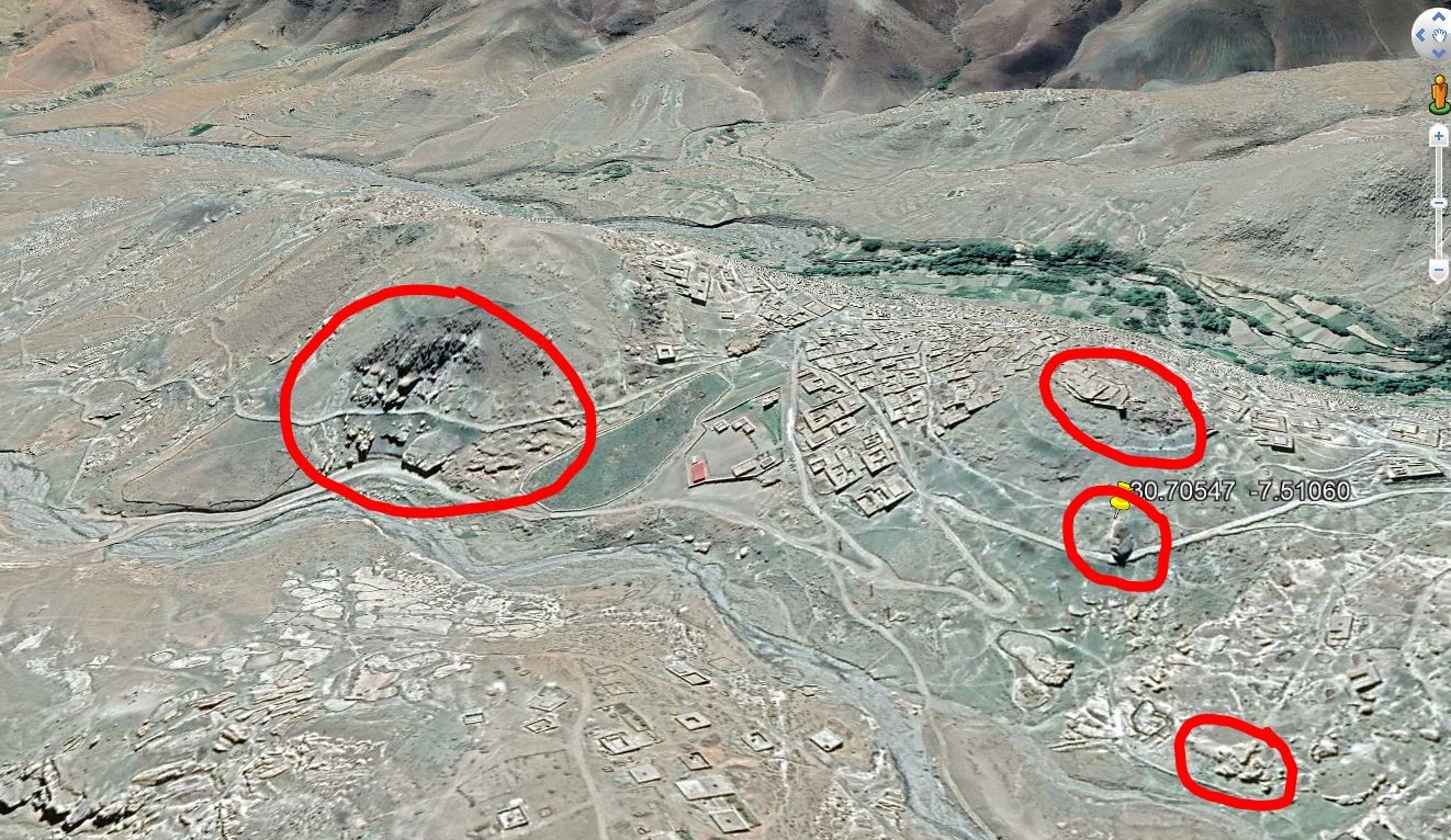

Peut être faut il aller voir ces blocs qui sont entourés en rouge.
Qu'est-ce qui arme la crète, au milieu de ces niveaux cinéritiques blancs?
Le 06/01/2020 à 10:06, jean francois06 a dit :
Se sont des phonolites et brèches phonolitiques,
Tous ce qui est blanc se sont des tufs
Invité jean francois06
tu as du voir, un bloc bréchique au sein des tufs. Sur la tranche, là ou l'on voit des coups de pelleteuse on ne voit pas quelque chose d'homogène, cela ressemble à une brèche.
