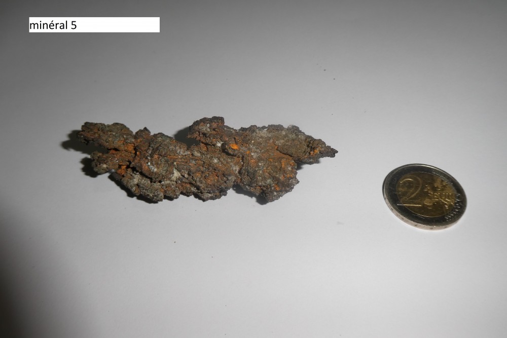

Mais j'ai un doute sur 7 minéraux.
Voici un lien pour voir les photos des minéraux :

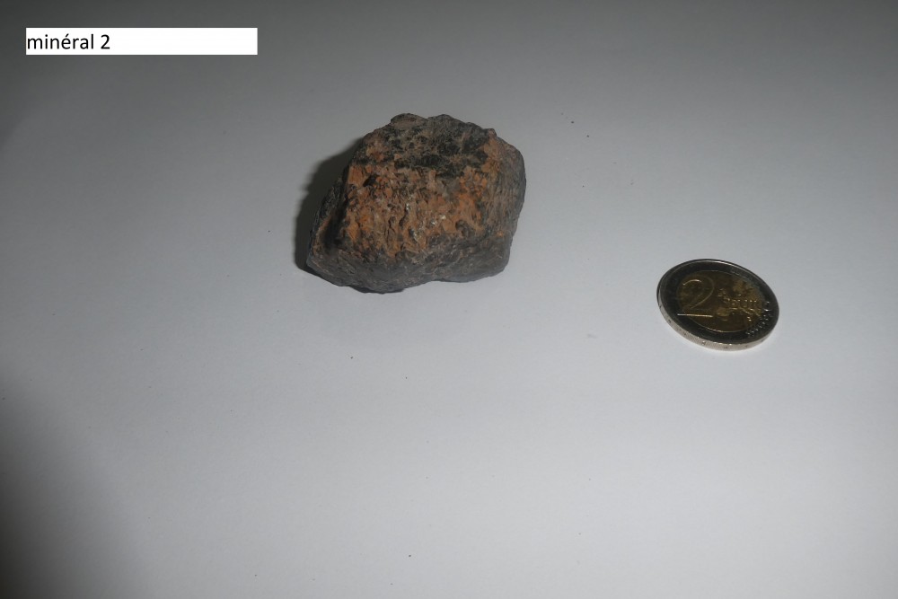

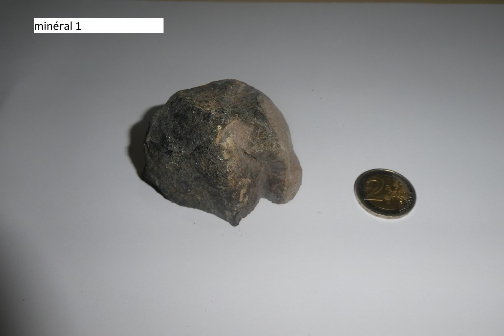

Description :

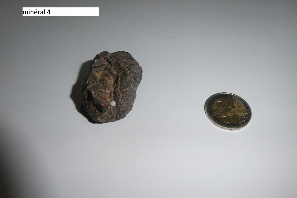

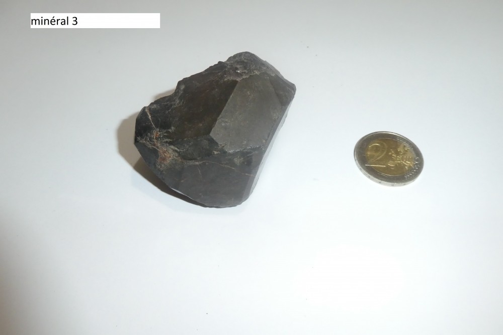

Elles ont une croute noir qui tire au brunâtre.

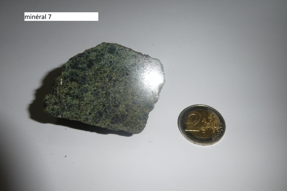

Sauf le minéral 7, sa croute tire vers le vert.
 Les minéraux 1, 2, 3 et 4 ont été découpés et polis. (C’est très bizarre).
Leur intérieur est noir.
Les minéraux 1, 2, 3, 4 et 7 attire un aimant.
Mais ces minéraux n'attire pas de petit bout de métal ferreux comme un trombone.
Voici le poids de chaque minéral
1 = 310g; 2 = 150g; 3 = 190g; 4 = 70g; 5 = 70g; 6 = 25g; 7 = 80g
N'étant pas un grand spécialiste sur les météorites, j'ai un gros doute sur ces minéraux.
Si quelqu'un peut m'éclairer, merci à vous

Alors le 5 peut être une scorie volcanique.
Mais le 7 peut être intéressant : quel est sa couleur de trace sur la partie interne et la croûte noirâtre ? Quelle est sa densité ?

Pour la pierre 5, elle ne me fait pas penser à de la pouzzolane. Elle est beaucoup plus lourde que la même quantité de pouzzolane du massif de fleur de ma femme.
Les minéraux 1,2,3,4 et 7 raient la porcelaine mais pas les 5 et 6.
Les minéraux 1,2,3 et 4 laisse une trace noir au début de la rayure mais pas la 7.
Pour la densité, faut que je trouve une balance électrique et de l'eau distillée.
Dès que j'aurai les résultats, je les mettrai sur le poste.

La 7 est bien typée. Ce n'est pas un minéral mais une roche et a tout d'une péridotite bien terrestre.

Merci pour avoir déterminer le nom de la 7. Sa ressemble fortement à de la péridotite.

Pour 1-2-3 et 4, la dureté doit être proche de 7. Elles rayent facilement le verre à 5,5 et à peine le quartz à 7. C'est aussi pourquoi elles ne laissent quasiment rien sur la porcelaine.
Pas certain qu'on ait affaire à des matériaux naturels. Les résidus de métallurgie qui donnent beaucoup de fayalite à dureté 6,5-7 pourraient cadrer. Densité à mesurer

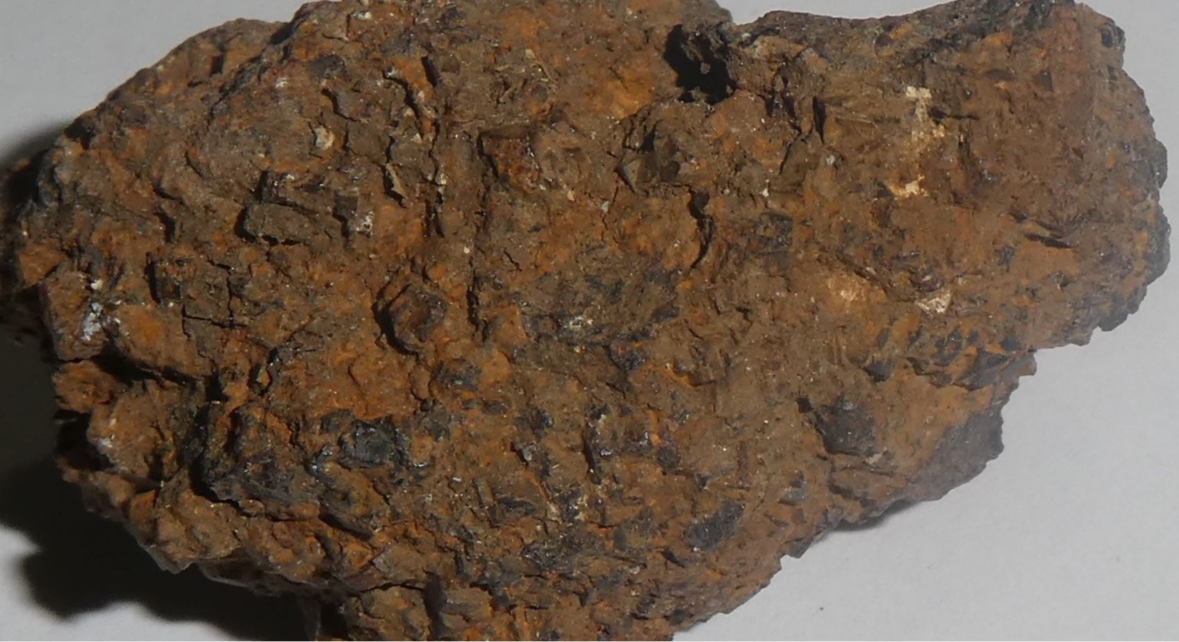

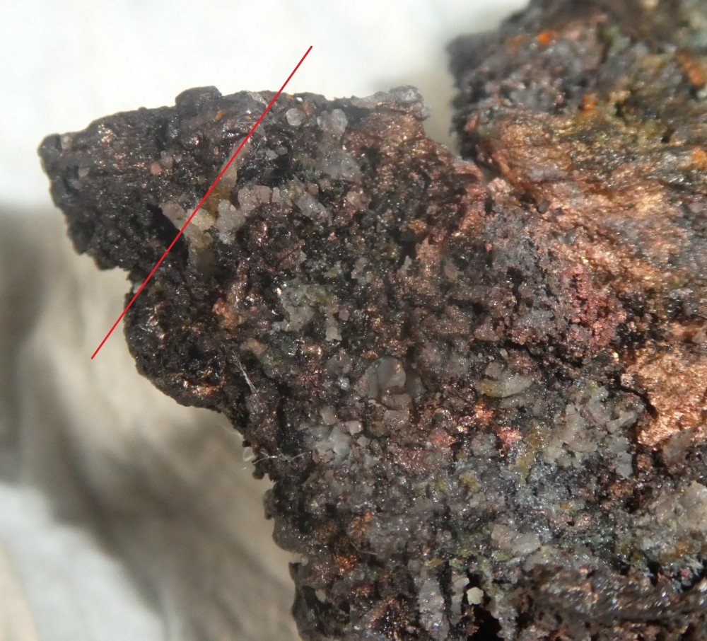

La 5 n'est pas un minéral mais une roche. Au moins 3 phases minérales:
- blanc sale possiblement du quartz qui devrait rayer le verre.
- orangé/cuivré. Micas? Part en petites plaquettes brillantes?
- noir oxydes de Fer ou de Manganèse?

La densité de la 7 est proche de celle d'une péridotite (3.2 à 3.4) (source )

Pour 1-2-3 et 4, la piste des déchets de métallurgie, avec des duretés vers 7 et des densités proches de 4, se renforce.
Pour la 7, on reste sur péridotite.

Ce qui me perturbe pour les objets 1, 2, 3 et 4 :
Pourquoi ont ils été coupés et polis si ce sont des déchets de métallurgique ?
Pourquoi leurs enveloppes extérieur est brillante d'un coté et terne de l'autre (surtout pour la 1) ? (c'est difficile de vous le montrer en photo)

Si donc l'objet 5, celui avec les grains blanc-sale et les particules orangées, a bien une densité de 7 et compte tenu que les minéraux naturels avec des densités supérieures à 7 sont bien rares, il faut peut-être poser l'hypothèse d'un métal (fonte, acier, ...) pollué.
si le 5 est un métal pollué, un détecteur de métal devrait réagir si il passe dessus.
Mais rien ne se passe quand je passe le détecteur dessus.

La péridotite contient en petite quantité de la magnétite probablement responsable de la valeur à 150.
Elle est beaucoup plus présente (car facilement en contact avec l'air) dans beaucoup de scories métallurgiques. D'où, probablement, les valeurs de 300 à 1000.
Je pense qu'on cerne bien maintenant la nature des 1,2,3,4 et 7.

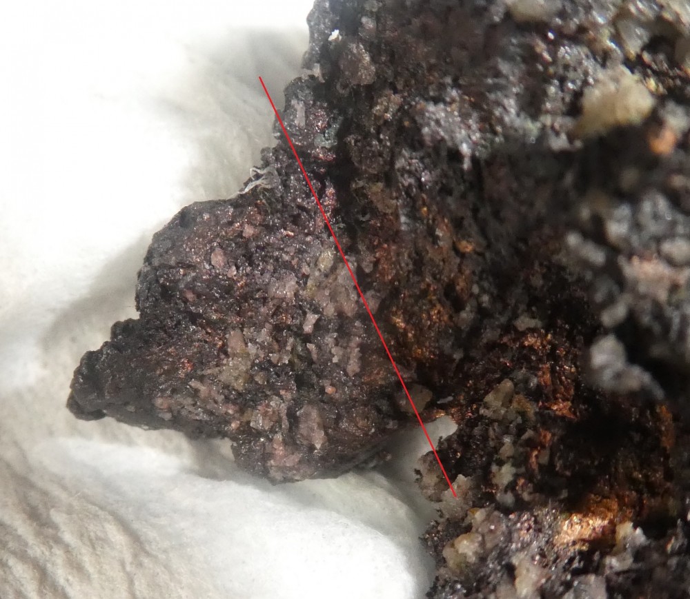

J'ai testé à l'acide chlorhydrique une pointe de l'objet 5.
Sur les photos (recto - verso), la ligne rouge représente (un peu près) la limite où j'ai plongé l'objet dans l'acide.
P1010103.thumb.JPG.fc4ea9dd202e63901c212aee7cb27ea9.JPGP1010101.thumb.JPG.44c4c3847211967541d23dda1ef262c4.JPG
Résultats :
La couleur de l'acide s'est colorée en un jaune claire.
A l’œil, je n'ai pas vu de débris dans l'acide après avoir mis la pointe dedans.
Lors de la présence de la pointe dans l'acide, j'ai vu de la fumée blanche s'élever.
Une odeur de métal chauffé ou de métal travaillé a émané de la partie immergée.
Je ne peux pas dire si cette odeur ressemblait à celle de l’œuf pourri.
J'ai remarqué que les cristaux blancs sont devenus moins blancs.
La partie noire est devenue plus noire et sombre.
Les points orange sont devenus plus brillant.
Lorsque j'ai mis la pointe dans l'eau pour ôter les l'acide, une nouvelle fumé blanche est apparue.
Ce fut la même odeur que la première fois mais moins prononcée

Pour la 5, ce sont certainement des bulles d'air piégées dans les anfractuosités de l'objet qui est graineux contrairement aux 4 premiers.
Pour le test à l'acide:
L'acide utilisé était bien de l'acide chlorhydrique version supermarché?
Déjà, pas d'effervescence. Ca évacue le zinc. Et aussi la présence de carbonates genre calcite.

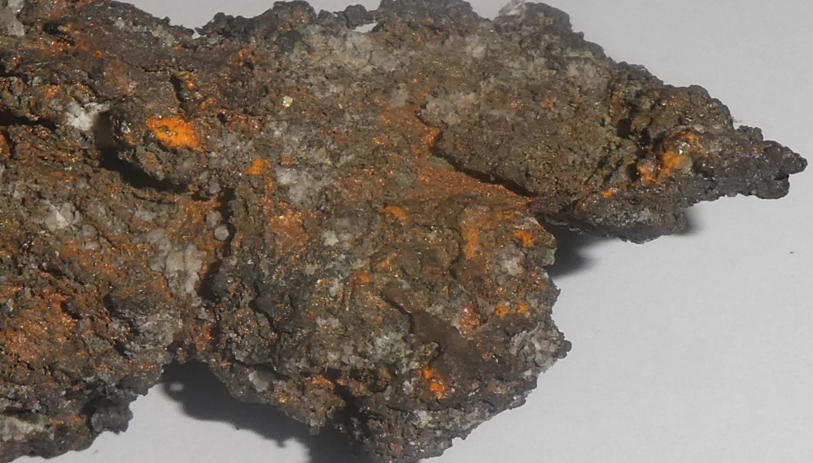

Au vu de la dernière photo, je me demande si les taches orangées ne seraient pas tout bonnement du Cuivre (densité 9) compte tenu de la couleur, de la brillance et de la non réaction à l'acide dilué à froid.
Si c'est le cas, c'est conducteur. Une mesure de résistance au multimètre?

Pour en revenir au caillou numéro 5, sur les dernières photos, c’est vrai que ça ressemble à du cuivre : à vérifier avec un vrai détecteur de métaux, avec un ohm-mètre ou un test chimique dont jjnom a le secret.
C'est conducteur. une résistance de 0.6.

0,6 ohm, c’est un peu élevé mais ça correspond bien à un métal un peu encrassé.
Question suivante : cuivre natif ou résidu d’activité humaine ?
Quel lien avec les premiers cailloux ?
Il pourrait s’agir de scories et d’un morceau de métal venant d’un même site d’extraction. Le traitement de la chalcopyrite doit donner des scories riches en fer.

Tiens donc. Un prof... Et les 7 échantillons étaient dans la même boite, non?
On a peut-être ici un kit pédagogique puisqu'on a :
- le métal (ech 5): Cuivre
- les scories (ech 1-2-3-4)
- le fondant car qui dit péridotite (ech 7) dit olivine et qui dit olivine dit Magnésium...

Non. Ce qui m'a vraiment étonner avec ces pierres, c'est que :
- les 1, 2, 3, 4 et 7 attirent un aimant et ce sont les seules des tous les objets de la collection à avoir cette propriété.
- les 1, 2, 3, 4 et 7 sont coupés et polis.
- les 5 et 6 ont une forme bizarre pour moi et je les ai incrustés à cette discussion pour éviter de faire plusieurs sujets.
ces objets sont ceux pour lequel je me suis posé le plus de questions. Bien sûr, il a d'autre pierre qui me sont inconnu mais je vais les trouver par moi-même. Cela m’occupera et le forum m'aide beaucoup.
il y a 39 minutes, jjnom a dit :
je ne sais pas. Peut-être dans les objets que je n'ai pas encore reconnus. Mais la collection ressemble plus à un chasseur content de sa chasse que d'un collectionneur ayant un thème précis.
Ah, bah... tant pis. J'espérais qu'un lien plus évident existait entre les différents objets.
Pour le fondant: je voulais dire que le Magnésium est un élément abondant dans les péridotites et que cet élément permet d'abaisser la température de fusion lors de l'extraction du métal.
Autrement dit elle (la péridotite) facilite la fusion d'où le terme de fondant utilisé par les métallo.
