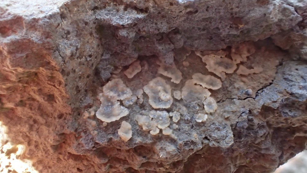

C'est du quartz forcément
Ce genre de cristaux ou de croûte on le trouve fréquemment associé au basaltes du volcanisme Néogène-quaternaire
En autre exemple est celui des Géodes d'améthyste qu'on trouve encaissés par endroit dans des basaltes triasiques. En faite ce sont des terrains riches en élément silice, la moindre circulation hydrothermale peut le précipiter dans des fractures sous forme de veines, géodes ou autre.
Il y a 22 heures, said.saad a dit :
Pourquoi forcément? Jamais vu de calcite ou d'aragonite dans des basaltes?
Il y a quand même 10% de CaO dans un basalte (les plagioclases!)...
Le 23/11/2019 à 13:51, jjnom a dit :
Oui il y a du CaO dans les basaltes.
Mais quand on regarde cet aspect, pour moi c'est quelque chose usuelle, du quartz on peut le trouver comme remplissage des fractures, et en croûte en surface des roches. Tandis que le Cap s'exprime souvent comme calcaire en cas d'altération... Et comme calcite en présence d'un hydrothermalisme
Le Cap : CaO.
Il faut voir sur place pour confirmer
  • 3 mois après...
Le 22/11/2019 à 05:59, clapasschat a dit :
Bonjour à tous,
pourriez-vous m'aider pour la détermination de ces cristaux, je pense sur basalte, je pense à de la calcite, mais je m 'interroge sur l'aspect
merci
c'est du basalte et dessus c'est de l'opale hyalite
