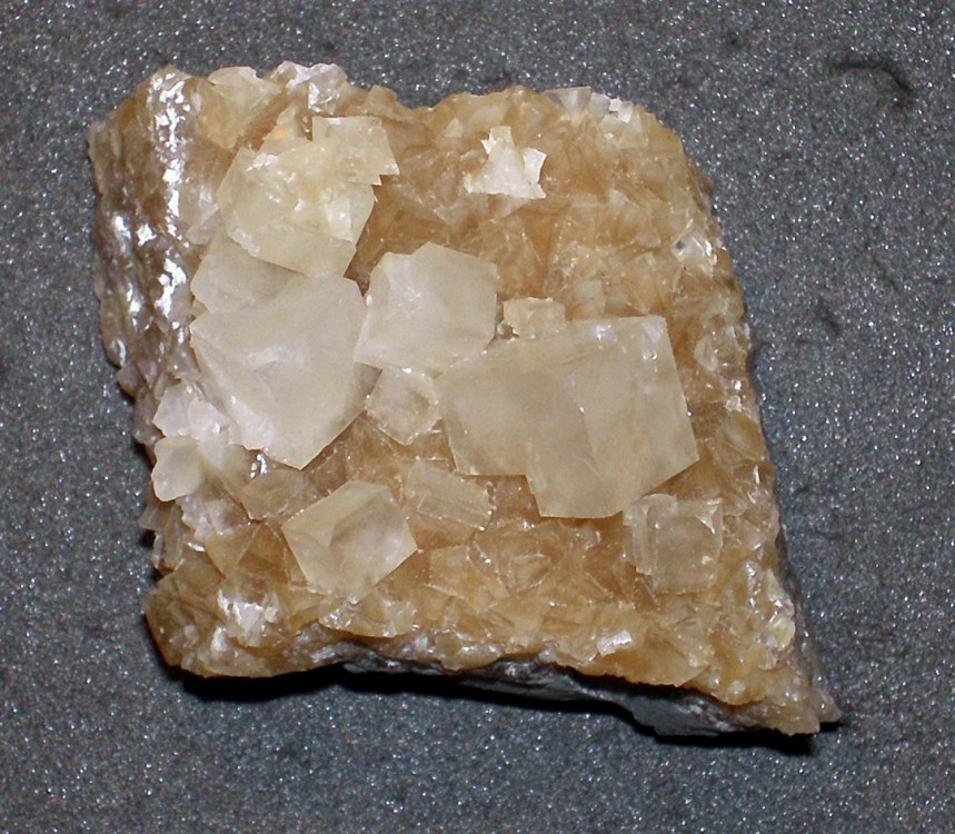

Bonjour à vous, voici un nouveau minéral que je soumets à vos connaissances. Il s'agit d'une petite pièce 3cm X 3cm avec deux cristallisations de couleurs différentes. La provenance me semble être française (alpes de htes prov ?) Merci pour vos suggestions.

Oui c'est bien chlorhydrique, en magasin de bricolage ou supermarché, pas besoin de diluer, prenez de la 33%, une goutte suffira pour le test, l'acide pourra toujours vous servir pour des nettoyages de cailloux ou autres, c'est pas perdu.
Les gros cubes sur la pièce ont bien l'allure de fluo et probablement la première génération en dessous également, le test en dira plus.
En ce qui concerne la provenance que vous proposez pour ce minéral, ça ne correspond pas.
Le dessous de la pièce est comment, une photo?

C'est intéressant toutes ces explications sur le test à l'acide et la manipulation de HCl en toute sécurité, mais vu la demande initiale, je me pose la question de savoir si d'autres tests tout aussi basiques n'auraient pas été déjà discriminant, avec de demander à tout va un test à l'acide.
Le sujet parle de cristaux cubiques. La description de 2 cristallisations différentes. J'en conclu que JCL130 a un certain sens de l'observation qu'il pourrait peut être exploiter ?
Demander une description précise des 2 cristallisation par exemple ? forme des cristaux, forme des faces, angles droits ou pas, nombre de face, etc...
Parce que je suis pas un spécialiste, mais si ça se confirme que tout les cristaux sont des cubes (on voir même des troncatures des sommets du cube), je ne vois pas bien le sens d'un test à l'acide. Quel minéral commun (ou pas), cubique, de cette couleur et transparence, fait effervescence ?

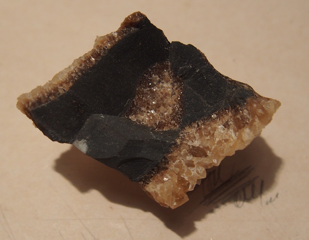

Bonjour, voici une photo du dessous. Les cristaux réagissent à l'acide donc pas fluorite. Merci
Bonjour à tous, les cristaux réagissent à l'acide. Après examen, la cristallisation brune est cubique comme la plus clair. Que pensez-vous d'une Dolomite ? avec une double cristallisation : brune en primaire avec re-cristallisation en blanc. A vous lire.
Sur la première photo, les gros cristaux ont bien une forme cubique, réagissent-ils aussi à l'acide?
La dolomite n'a pas de réaction immédiate à l'acide contrairement à la calcite par contre la cristallisation est rhomboèdrique et pas cubique.
Que donne le test de la rayure, l'ongle, un fil de cuivre?
