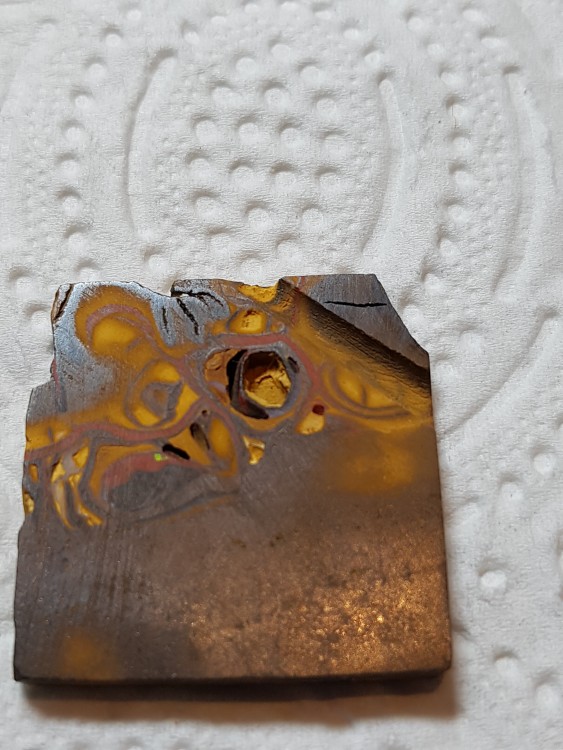

Lors de la dernière bourse de Lyon j'ai acheté 4 opales brut qui viennent d'Australie, j'ai également acheté un kit de ponçage "latrouvaille" . Après 2 jours de ponçage manuel! Je suis moyennement satisfaite j'aurais voulue plus de brillance et surtout pouvoir polir dans les creux. Que me conseillez vous? Je n'ai pas fait l'étape poudre d'alun (Dans le kit de ponçage ) car je ne sais comment faire . J'ai pensé éventuellement à une brosse à dents ? Au prix où les opale sont j'aimerais pouvoir en faire qqchose de bien.
Merci pour vos conseils
Je mets également la photo des 3 autres à polir. Quand je les ai achetées elles étaient dans l'eau donc les couleurs ressortaient beaucoup plus !
à regarder vos cailloux, il n'y a pas beaucoup de signe d'opale mais plutôt une matrice férreuse, pour le polissage c'est la poudre d'alun qui donne le brillant final, il faut utiliser un feutre à plat sur une table avec quelques gouttes d'eau afin d'obtenir une légère crème et vous frottez dessus la partie à polir jusqu'à obtenir le brillant mais avant tout, il faut que la surface à polir soit bien lisse sans aucune rayure visible, sinon il faut recommencer dès le début, reprendre toutes les étapes successives de préparation (kit) avant de passer l'alun.
Le polissage est obtenu par frottement sur des surfaces bien plates, voir bombées du type cabochon, impossible dans les creux de vos cailloux.
