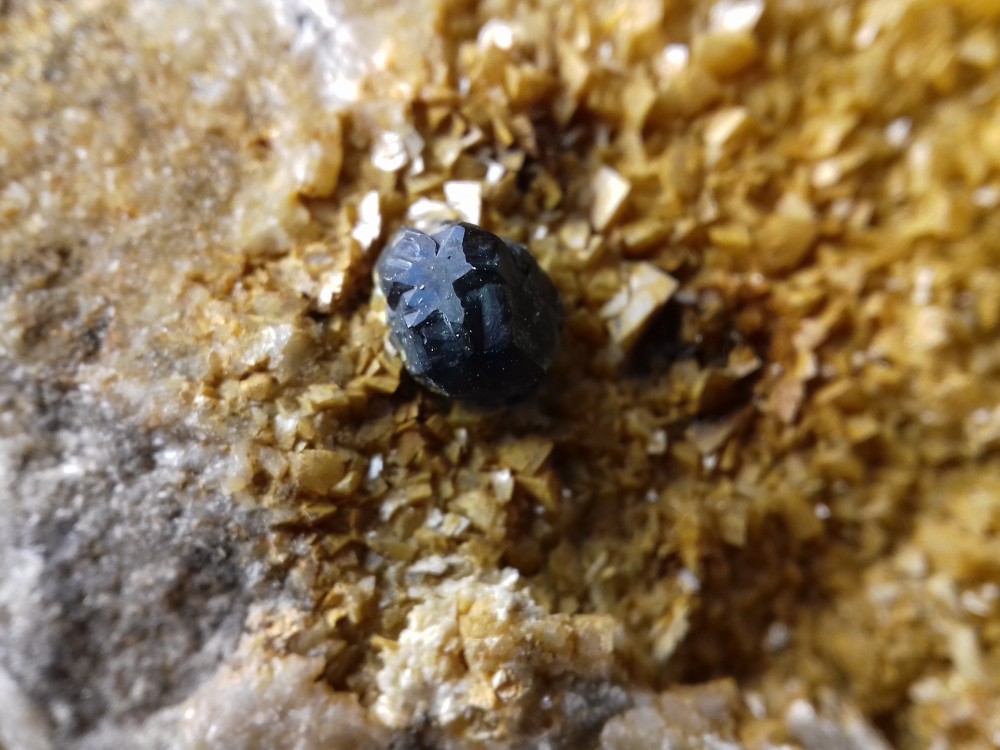

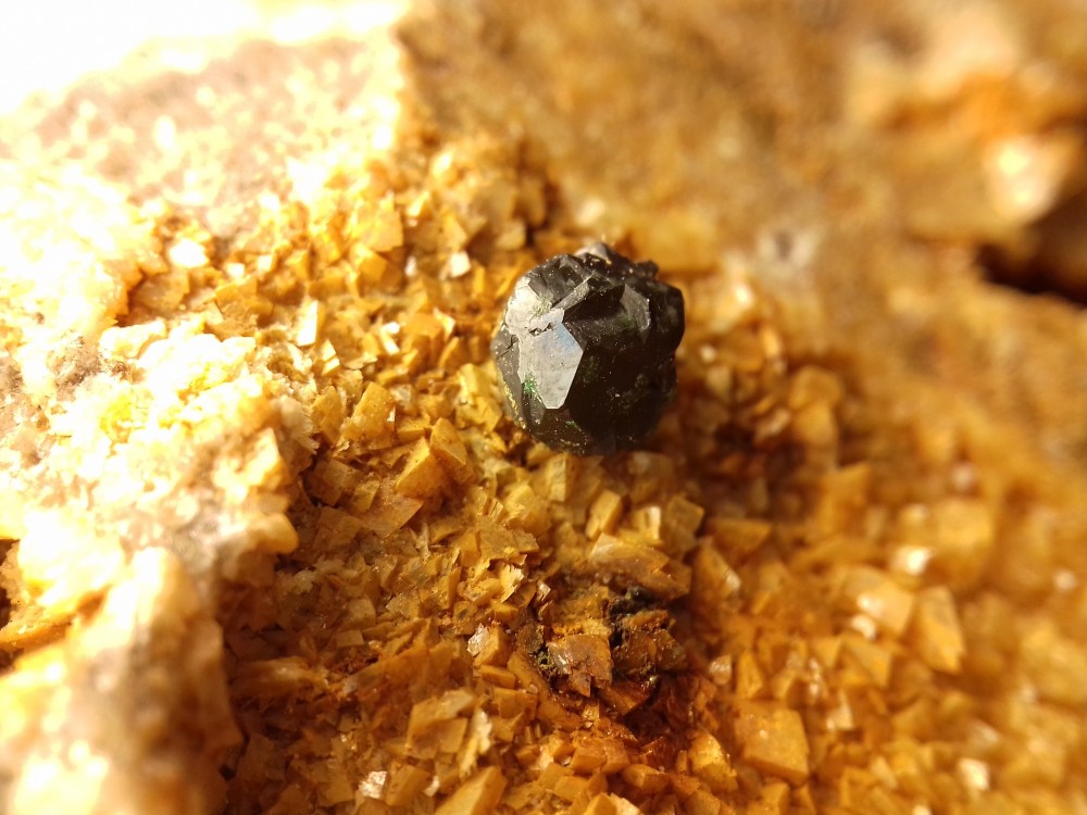

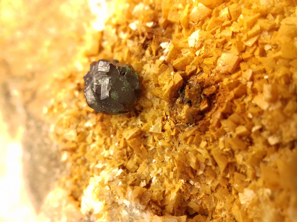

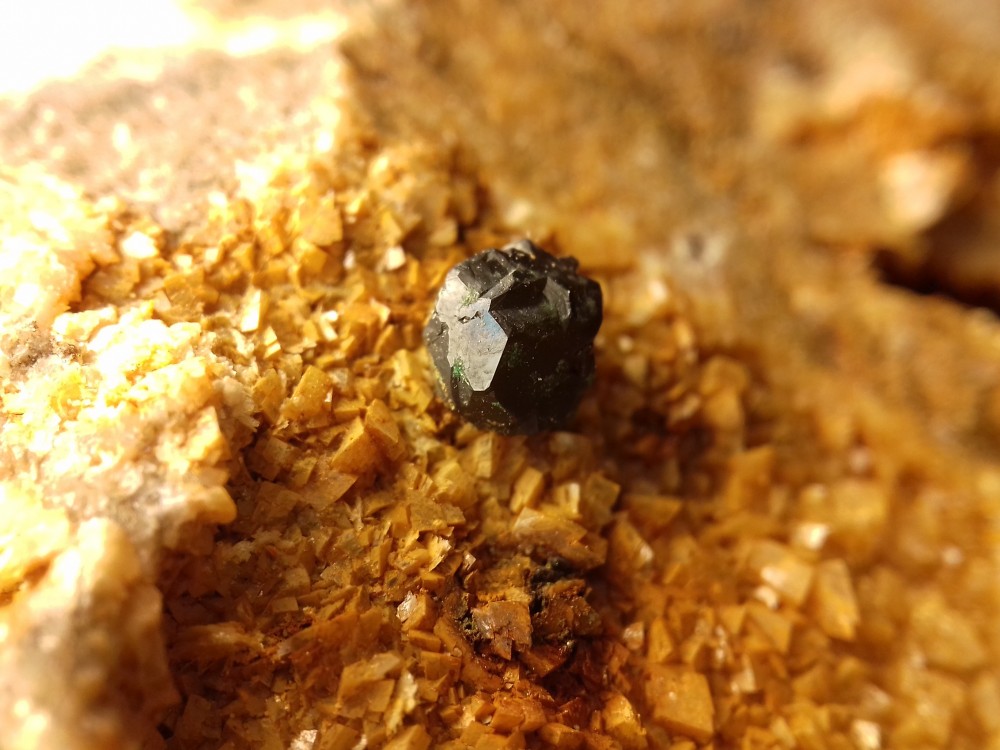

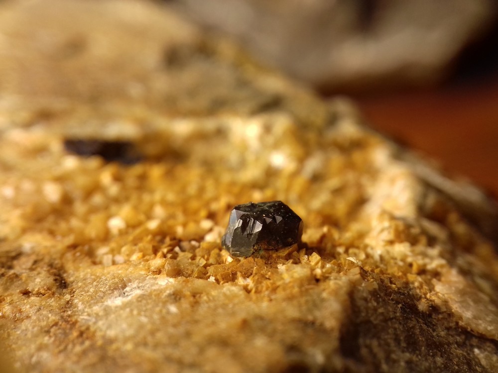

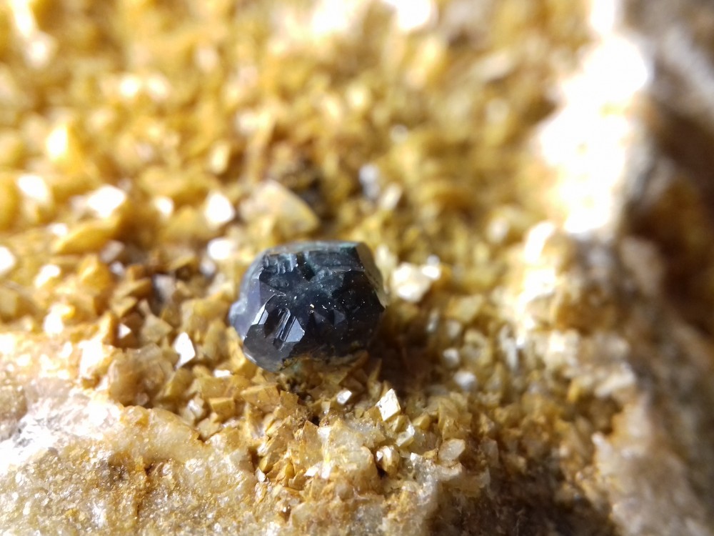

Pourriez vous m aider pour ces petites choses?  Carrière de Loiras , herault. Dolomie très proche d'une zone très sulfurisée
est ce que visuellement on peut confirmer que c'est de la bournonite sur la photo 1?  trace d'oxydations vertes.., 6mm
1}
Pareil visuellement, quel est ce minéral  de couleur pourpre? est ce une oxydation? est ce le même que la photo1? Il est recouvert de calcite ou dolomite je suppose , je n'ai fais aucun test pour l'instant!:P  ,6mm
2}
Ici le même que photo 1 avec ses traces vertes,  et des cristaux pourpres dont le plus gros me semble bien avoir été cassé lors de l extraction.. si c'est une oxydation , ce pourpre , elle est massive(????)
3}
20191104_172808.jpg*
Merci
La chalcopyrite est souvent associée à la blende à Loiras. Par oxydation on peut avoir de la malachite et aussi des oxyde de fer (couleur rouille). La bournonite peut aussi être présente. En s'altérant, elle peut donner également des minéraux cuivriques verts. Il en est de même pour la tétraédrite.
Tout ça pour dire que les traces vertes peuvent venir d'un minéral de cuivre.
Je ne peux pas agrandir les photos, donc je ne vois pas bien ces fameuses traces vertes
Oui je sais pour les différents verts, c est justement ce qui m intrigue pourquoi une sphalerite avec une oxydation cuivrique ?
Je ne vois aucun cristaux sur le vert même x40, l 'éclat est plutot vitreux, c est disposé en amas amorphes dont les parties les moins épaisses les bords sont plus claires
Je vais essayer de faire de meilleures photos..
Y aurait il des test à faire ? La trace ? Hcl ?
En attendant OK pour sphalerite merci

Bonjour ,habituellement la plus part des Sphalérites trouvés à Loiras ,sont hérissées de pyrites ou chalcopyrites , quand on regarde la pièce de Bibilarsouille  de très près on s'aperçois que la tache verte a un point central duquel cela part en étoile , cela pourrait-il être une oxydation de la "naissance " ou "disparition "de ces pyrites _chalcopyrites ?
Ça ressemble bien à de la malachite (ou un autre minéral de cuivre) venant sans doute après l'oxydation de chalcopyrite. Seule une analyse pourrait le confirmer. Une micro-goutte d'acide dilué sur le dépôt en observant la réaction sous une bino donnerait une indication (présence de bulle: malachite probable).
