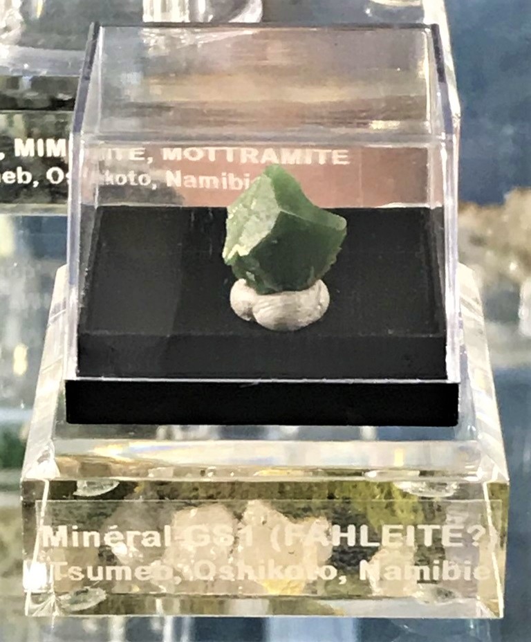

Minéral "GS 1" de Georg Gebhard
Mine de Tsumeb, Tsumeb, Oshikoto, Namibie
14x12x6mm
Aspect habituel de ce rare "minéral", sous la forme d'une petite masse verdâtre avec cassure conchoïdale et à un éclat résineux.
Cette bizarrerie provient de la troisème zone d'oxydation.
Ex Rolf Fahle (Okavango).
Dans son ouvrage Tsumeb en 1999, Gebhard recensait quelques "espèces" rares encore non recensées (il y en eut bien d'autres de découvertes depuis), et qu'il appelait provisoirement GS 1, 2...
Certaines ont depuis été authentifiées et agréées par L'IMA : yvonite -Cu(HAsO4)·2H2O- pour GS 3, erikapohlite -Cu3(Zn,Cu,Mg)4Ca2(AsO4)6·2H2O- pour GS 5, ianbruceite -[Zn2(OH)(H2O)(AsO4)](H2O)2- pour GS 17...
"GS 1" que l'on voit ici semble être une substance amorphe, comportant Zn, Fe, As, O, H. Il semble être analogue par sa composition (microsonde) à un autre minéral décrit à Tsumeb, la fahleite -CaZn5Fe3+2(AsO4)6 · 14H2O-, quant à elle bien cristallisée, dans le système orthorhombique (Tony Nikischer, juin 1997 : https://www.mindat.org/mesg-207138.html ).
Mais comme travailler sur un minéral amorphe ou mal cristallisé ne passionne guère de monde, 25 ans après la fermeture de la mine, on en sait guère plus...

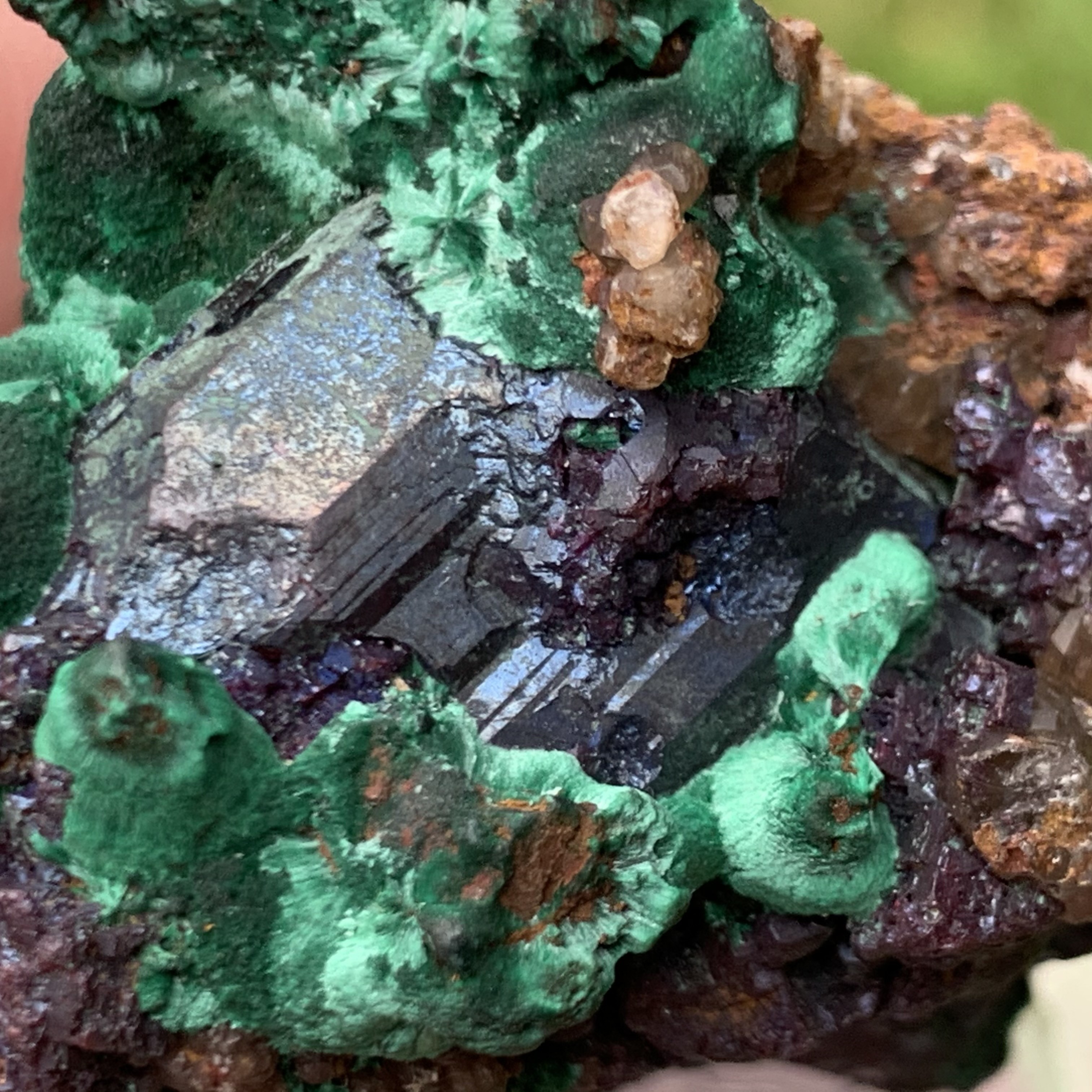

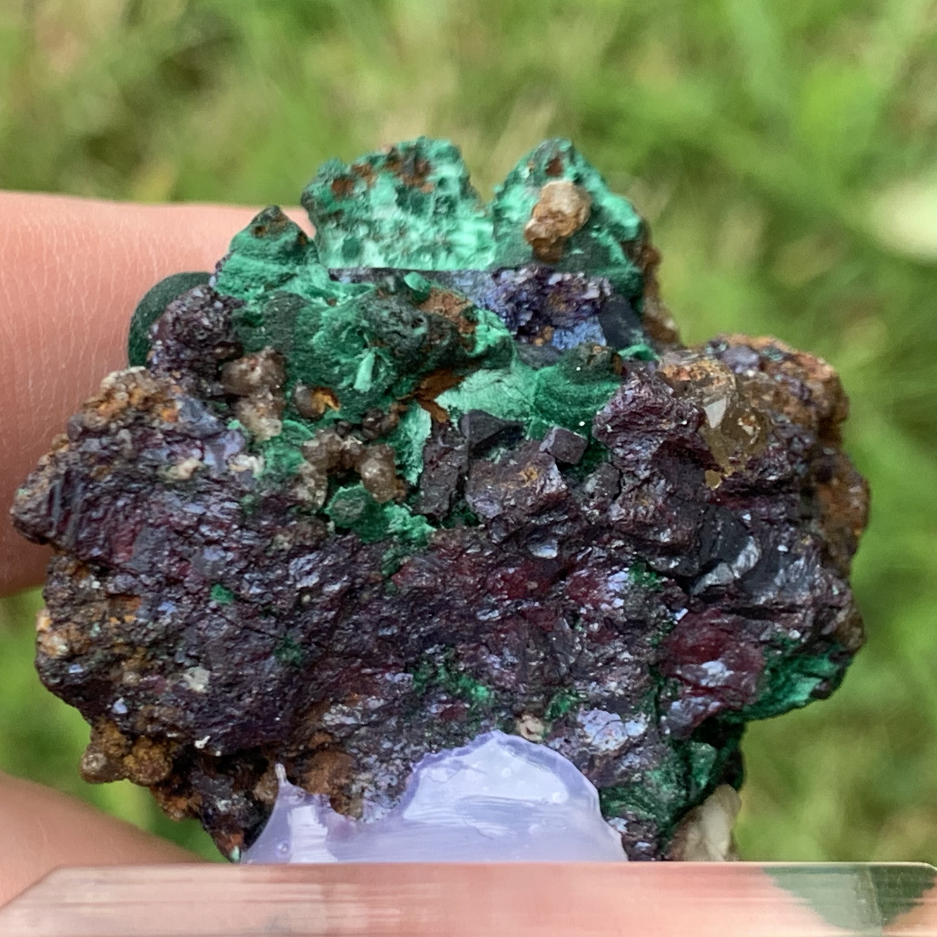

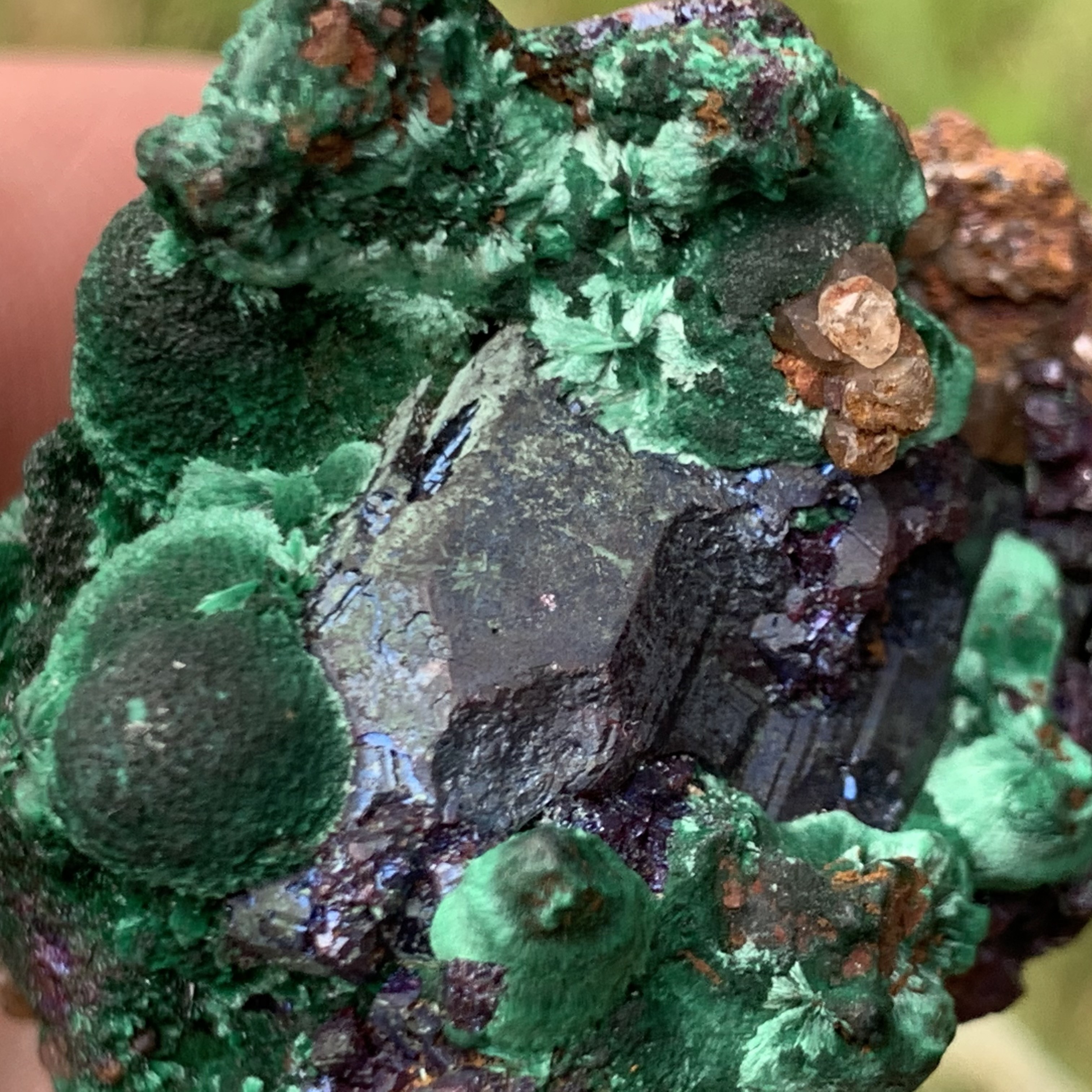

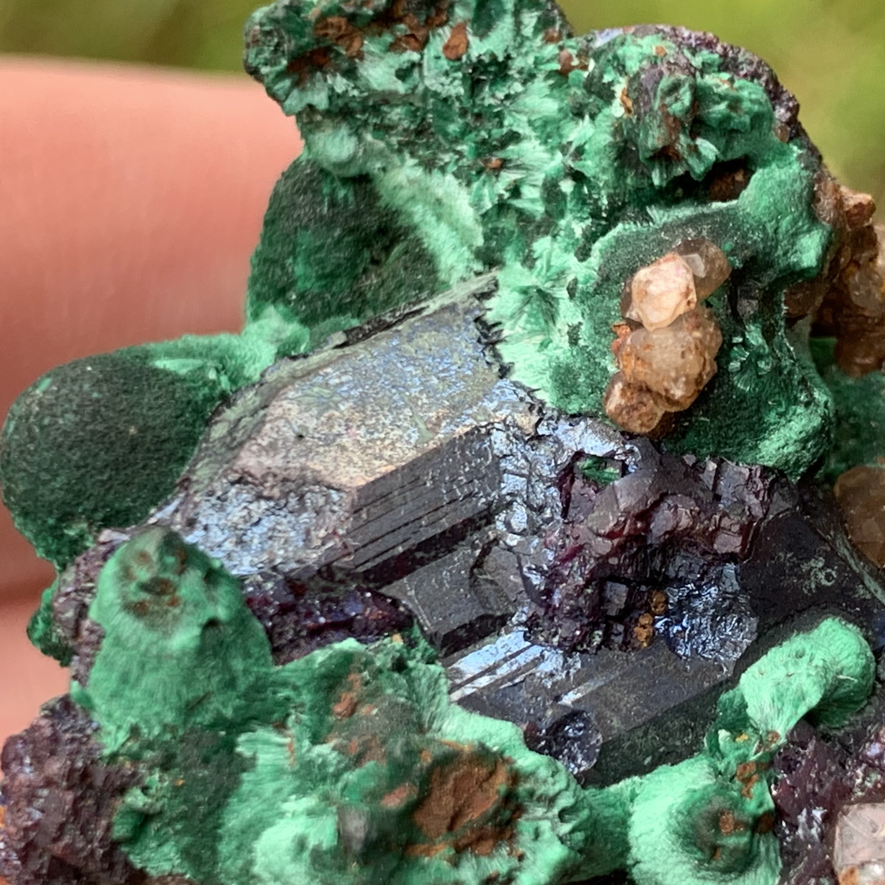

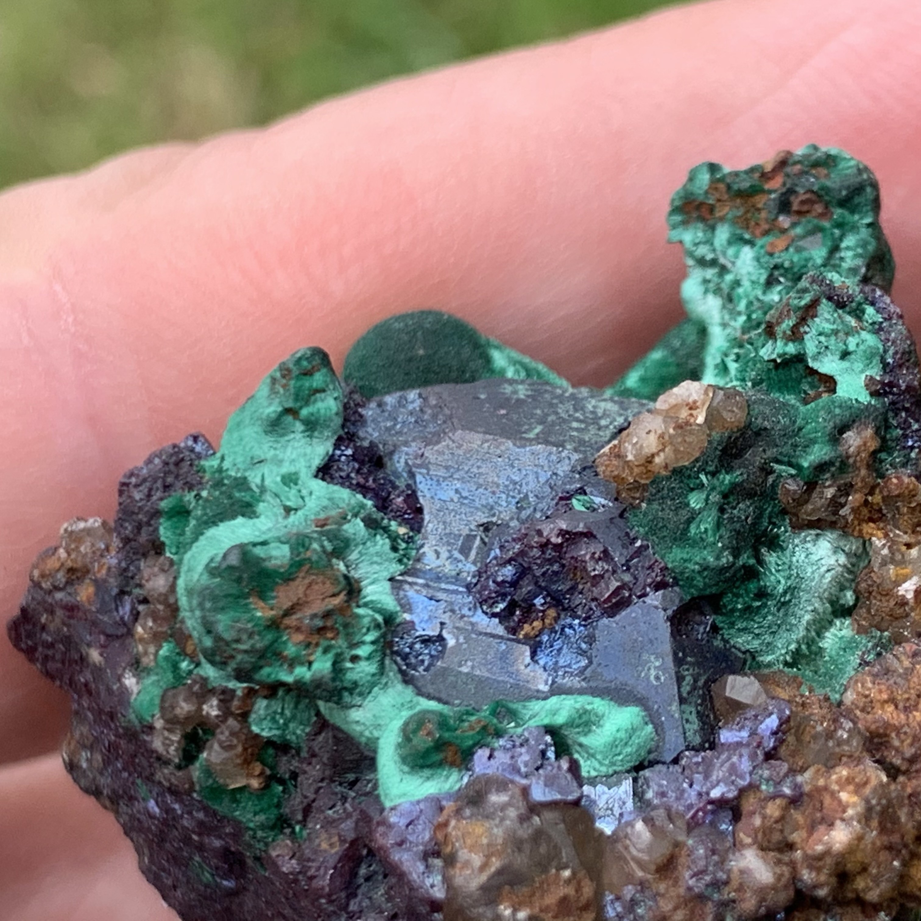

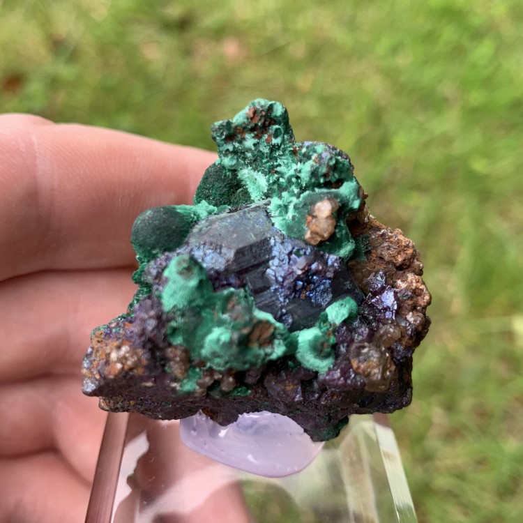

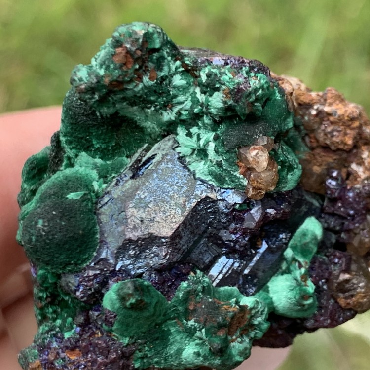

Bonjour. Que de belles chose sur ce fil.
Cela fait un moment que je lorgne sur les minéraux Namibien et particulièrement ceux en provenance de Tsumeb.
Alors bien que n'en possédant qu'un seul pour l'instant de Tsumeb, je me décide à franchir le pas en participant à ce superbe sujet que j'ai dévoré.

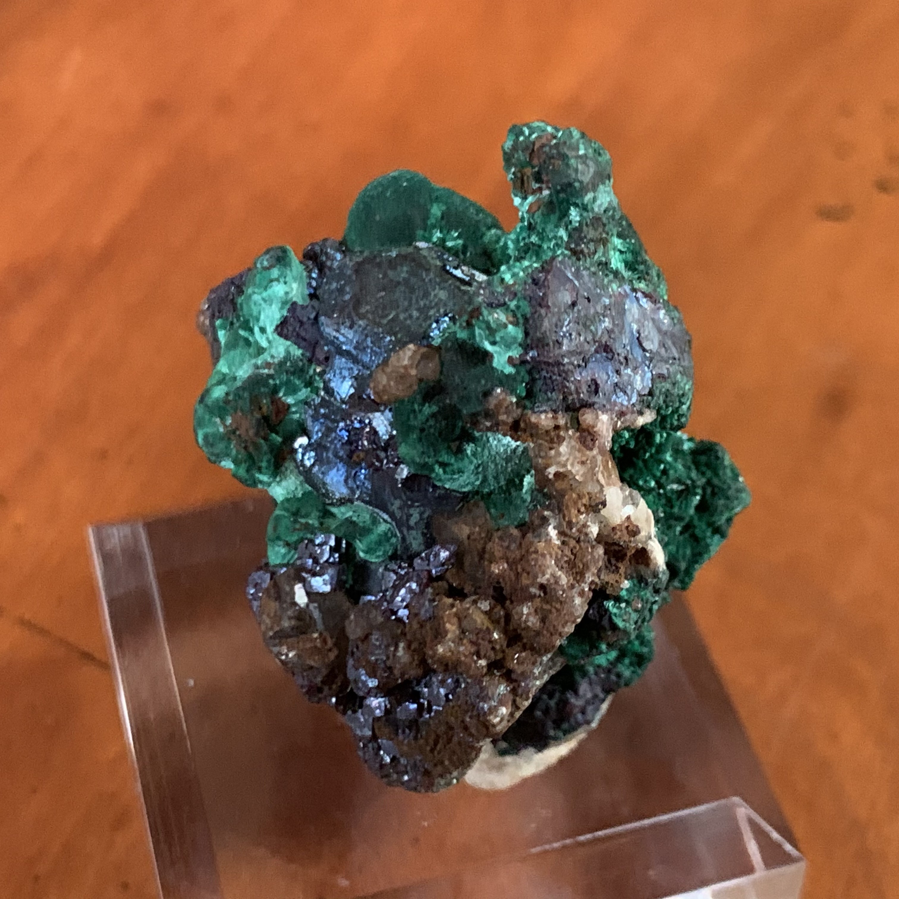

Voici donc une Cuprite et Malachite (fibroradiée si j'ai bien tout compris) Il d'autres petit minéraux aussi en très petite quantité que je pense être de Smithonite mais sans certitude.

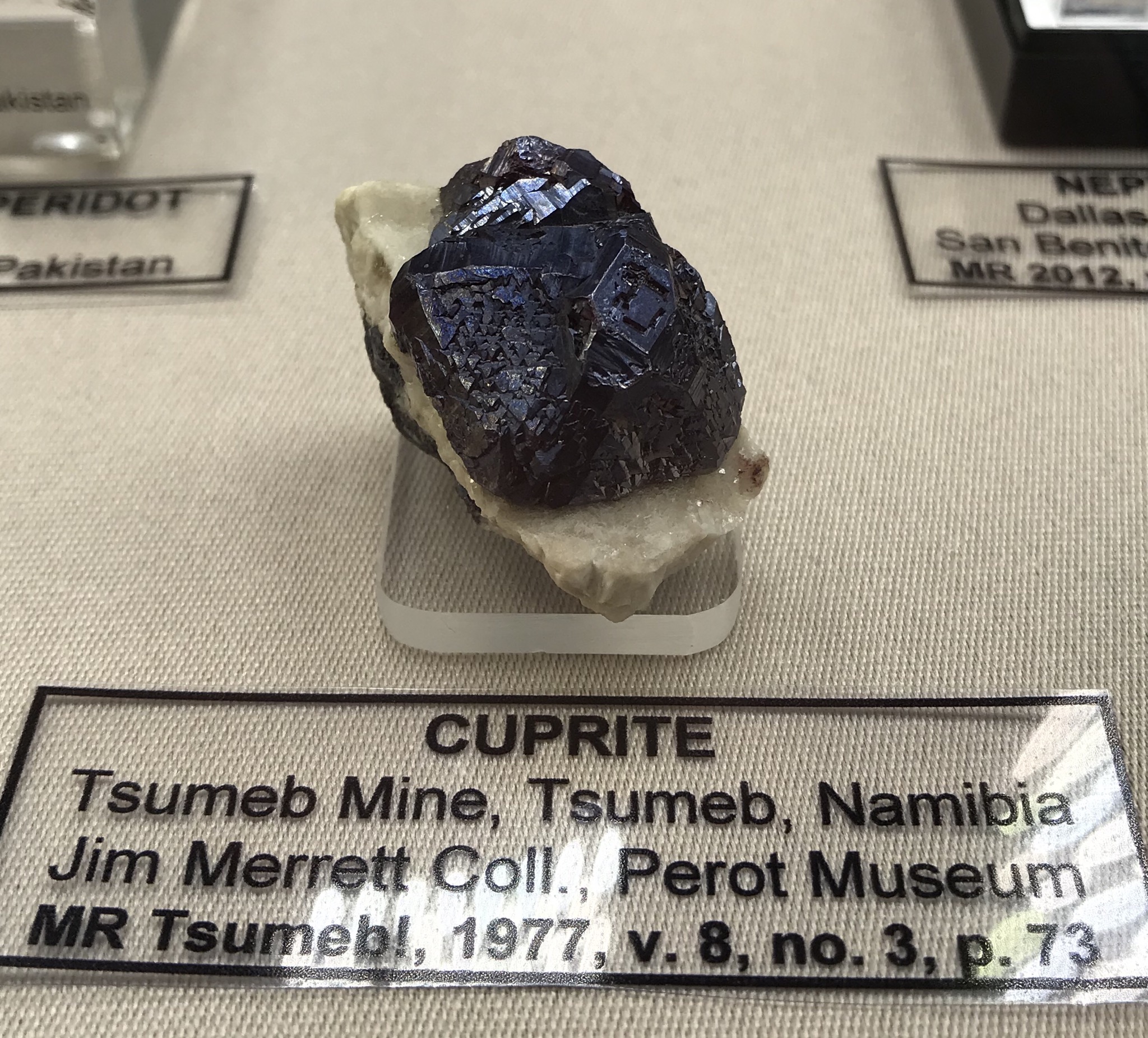

J'ai remarqué cette teinte un peu plus inhabituelle au cuprites sur celle ci et même sur l'autre plus haut posté par Théphraste.
Une teinte rose bleuté alors que habituellement les cuprites sont plutôt rougeâtre.
Voilà si vous avez quelques éléments d'explication çà m'intéresse.

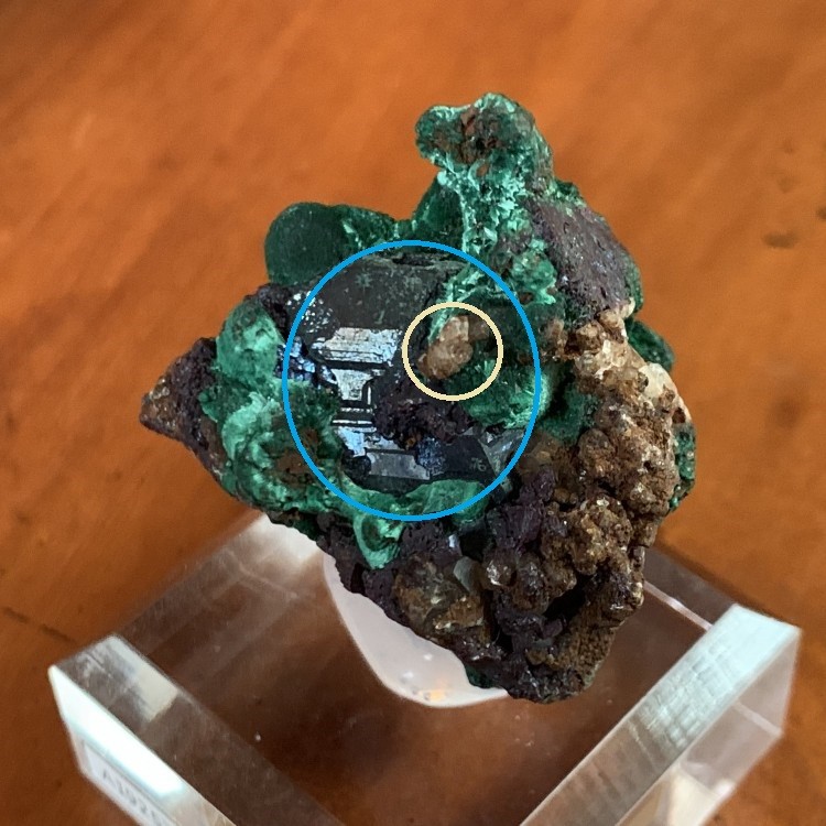

Bonjour @FRISCO.
C'est un joli spécimen de Tsumeb que tu nous montres, mais il n'y a effectivement pas que de la malachite et de la cuprite!
On devine une belle lame d'azurite partiellement pseudomorphosée en malachite (que j'ai entourée en bleu). Quant aux petits cristaux pâles que tu pensais être de la smithsonite (entourés en rose), il s'agit à priori peut-être plutôt de cérusite.

Quant aux reflets des cuprites, cela dépend beaucoup de la lumière utilisée (naturelle ou artificielle); cela n'est pas spécifique à Tsumeb, j'ai une belle cuprite de Milpillas, d'un noir tirant sur le bleu marine à l'intérieur, et qui vire au rouge en plein soleil.

Bonjour Jeando80
Merci pour ton appréciation et tes renseignements.
Tu me vois troublé alors pour le coup car la partie cerclé en bleu est justement celle que j'identifiais comme étant la Cuprite.
J'avoue être bien embêté alors pour faire la différence entre ce que tu renseignes comme de l'Azurite partiellement pseudomorphosée et la cuprite alors.

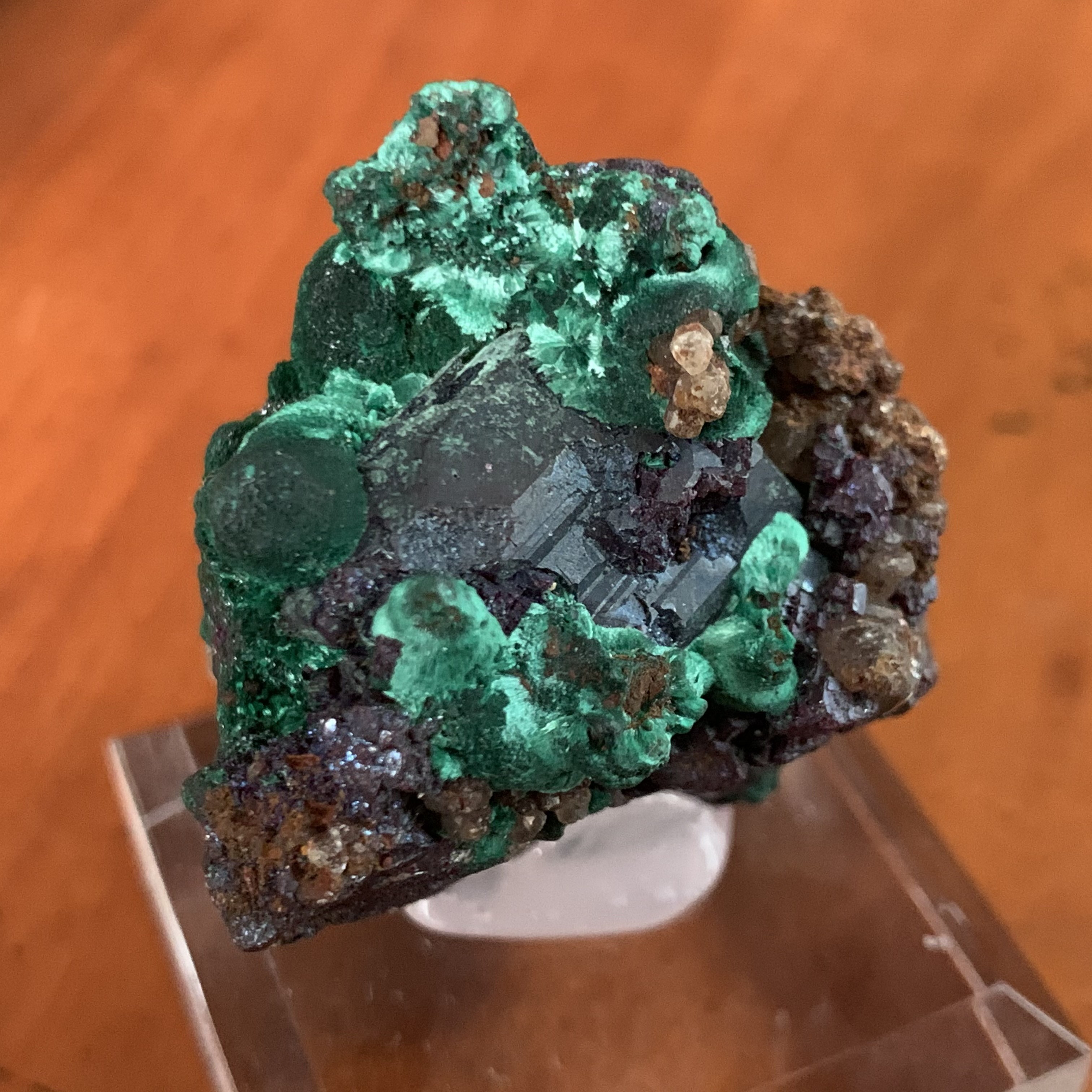

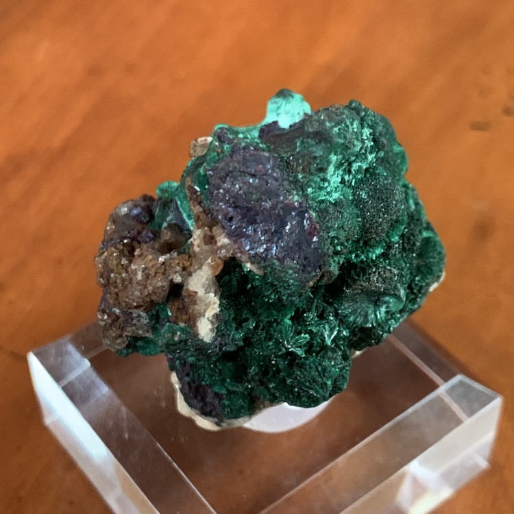

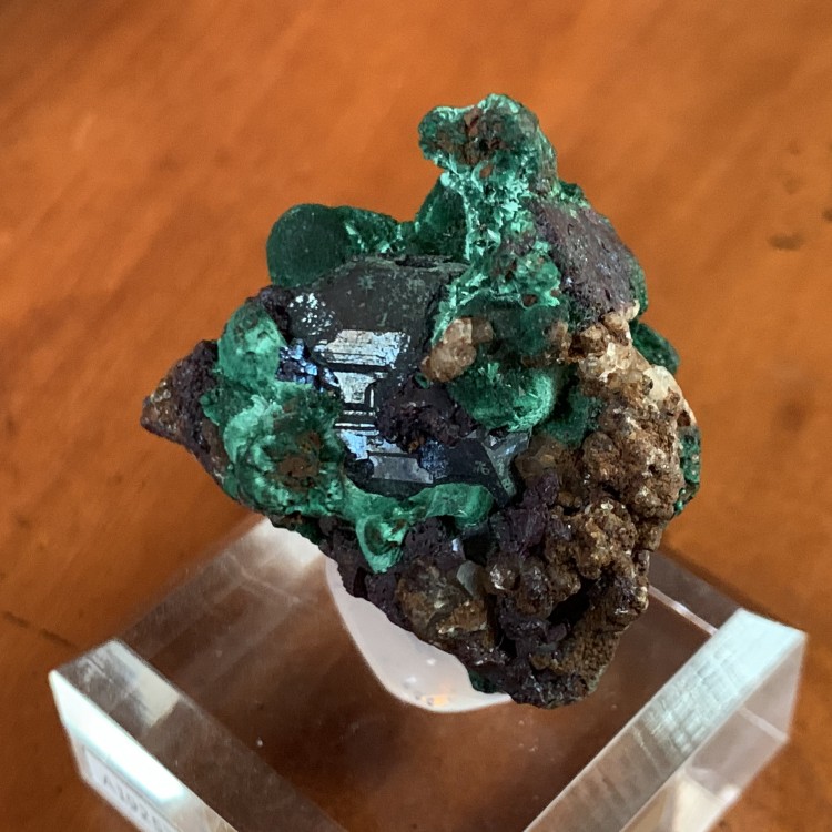

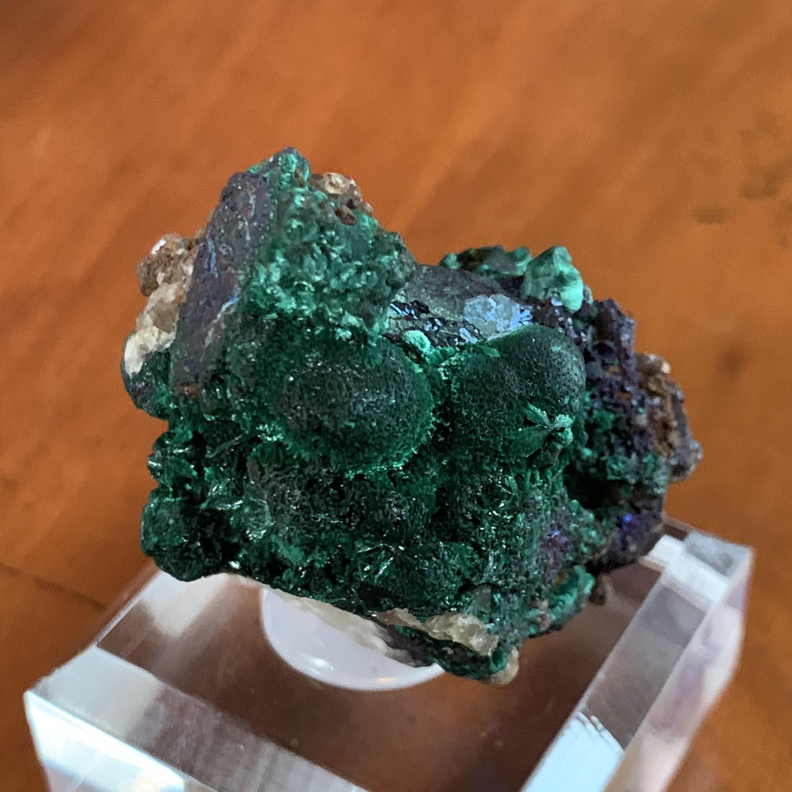

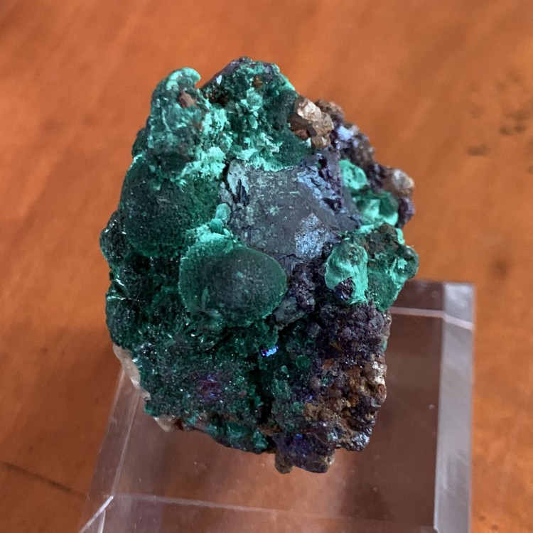

je joint un complément de photos réalisées à l'instant en lumière du jour.
Ok pour la cérusite.
Et Azurite ou Cuprite lequel est le plus recherché ?
cdt
Bonsoir @FRISCO!
Cuprite et azurite sont bien présentes toutes les deux ici! (je t'ai entouré en rouge quelques clusters de cuprite, et en bleu l'azurite avec les striations longitudinales caractéristiques sur les lames juxtaposées). Je m'étais bien douté que tu t'étais mépris au sujet de ces cristaux d'azurite!
IMG_2198.thumb.jpg.900bff989d853b8da9005c4c48432a27.jpg.6aa29e415d9220e95dac185b1431d592.jpg
Pour le début de pseudomorphose en malachite, je t'ai signalé les début d'altération en vert.
IMG_2201.thumb.jpg.22ad372d1aa6b0538e4d7a89e5827113.jpg.374313026f61d258dca0a04243bbd177.jpg
Ce qui est le plus "recherché"... Cela est très relatif; à l'époque de l'exploitation de la mine, c'était surtout l'azurite et les dioptases.
Maintenant, près de 25 ans après la fermeture de cette mine (cela me fait mal de dire que c'est une localité "défunte"), alors que plus rien ne sortira jamais de cet exceptionnel site minéralogique, la valeur des belles pièces (quelle que soit l'espèce) est devenue complètement folle. Mais les magnifiques azurites namibiennes sont concurrencées par celles de Milpillas et sont peut être un peu plus "accessibles" qu'il y a quelques années (je ne parle pas ici évidemment des pièces de musée!). De rares arséniates, des minéraux du germanium, des espèces secondaires provenant de poches célèbres, bien exprimés sont par exemple en ce moment très"cotés". Les spécimens mis en vente le sont uniquement à l'occasion du recyclage de vieilles collections, et quand on sort des classiques et qu'on aime la minéralogie à la fois exotique et esthétique, c'est souvent un peu compliqué (surtout pour des français, les grands collectionneurs de Tsumeb ayant été historiquement des allemands et des sud-africains, et depuis une cinquantaine d'année surtout des américains).
Personnellement je recherche en ce moment des sulfures bien cristallisés et non des azurites! Bref tout cela pour dire que l'important est que cette belle pièce te plaise !
Oui elle me plait et je te remercie pour tes explications.
Cependant et ce n'est point une insistance de part mais sous ce bleu que tu perçois sur la zone que tu cercles en bleu, dessous il y a bien du rouge.
C'est une très fine pellicule que l'on distingue seulement pièce en main et que malgré tout mes effort de l'après midi je n'ai pas réussi à reproduire.
Mais comme tu le dis peut importe l'essentiel est que la pièce me plaise et me pousse à m'intéresser d'avantage à cette provenance.
Merci en tout cas pour les explications.
C'est vrai que c'est délicat sur des photographies!
La forme générale des cristaux que j'entourais en bleu laisse à penser à de l'azurite sans réelle équivoque (ce n'est certainement pas la cristallisation de la cuprite); et je n'ai jamais entendu parler de pseudomorphose en cuprite (on connait celles, classiques, en malachite, mais aussi en bayldonite, planchéite, et en énargite -parfois étiquetées à tord comme en tennantite-...). Après avec Tsumeb, on est jamais à cours de surprises! Il faudrait voir en "vrai", mais c'est un peu compliqué je te l'accorde.
Pas de soucis 🙂 vraiment sans provocation de ma part c'est j'en suis convaincu de la cuprite.
