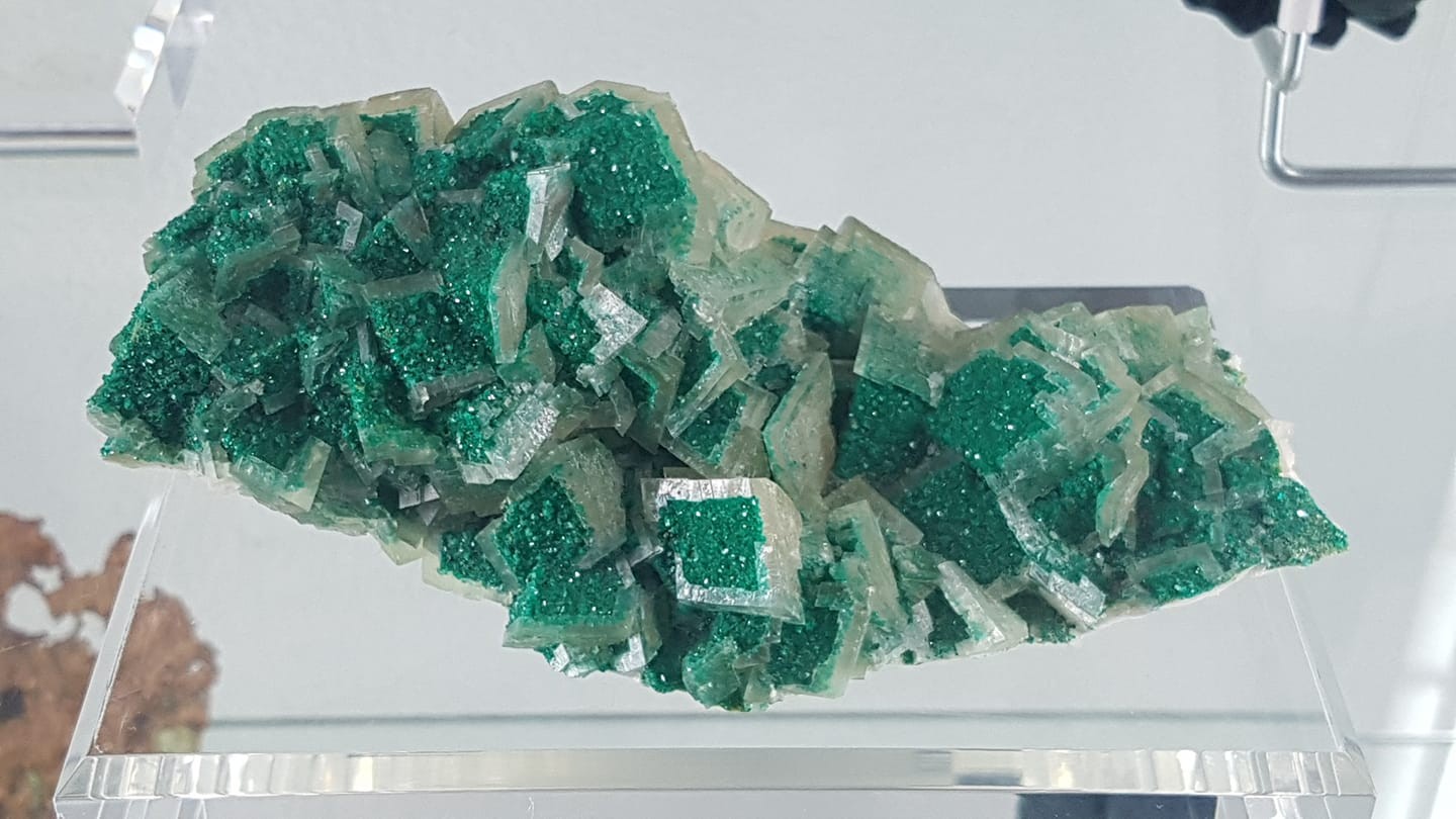

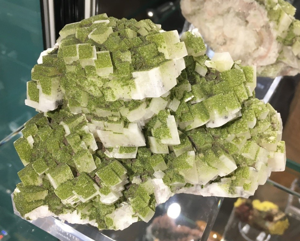

Allez, pour changer des smithsonites et rester dans les carbonates, un autre grand classique:
Calcite et duftite
Mine de Tsumeb, Tsumeb, Oshikoto, Namibie
130x90x60 mm
Rhomboèdres de calcite (comme dans les livres!) plombifère (d'où la teinte blanchâtre) et partiellement recouverts de duftite (probablement β-duftite).
Association trouvée à la fin des années 70, travaux de la seconde zone d'oxydation
Tsumeb est la localité type de la duftite (d'abord appelée parabayldonite par Friederich Karl Biehl en 1919, puis décrite en 1920 par Otto Pufahl, et nommée ainsi en l'honneur de Gustav Duft, directeur de l'OMEG). Cet arséniate de plomb et de cuivre ( PbCu(AsO4)(OH)) appartient au groupe adelite-descloizite, et est retrouvé chacune des 3 zones d'oxydation.
La différence n'est pas toujours aisée à faire visuellement avec la conichalcite ( ‎CaCu(AsO4)(OH )) et avec la mottramite (PbCu(VO4)(OH)); il existe en effet des solutions intermédiaires (série duftite-conichalcite avec substitution du plomb par le calcium, où le terme intermédiaire est parfois appelé β-duftite ; série duftite-mottramite avec substitution du groupement arséniate par le vanadate).
La duftite-α (de formule idéale PbCu(AsO4)(OH)), riche en plomb, est surtout retrouvée dans la première zone d'oxydation. La duftite de la seconde zone d'oxydation est surtout de la β-duftite (de formule théorique PbCaCu(AsO4)(OH )), riche en calcium. Il est impossible de les différencier sans analyse, et ces termes désuets (proposés par Claude Guillemin en 1956) ne sont de toute manière plus reconnus par l'IMA.
Une poche exceptionnelle au 43ème niveau (3ème zone d'oxydation donc) a livré des cristaux de près de 5 mm (un record pour l'espèce) associés à du quartz, de l'adamite, et de la malachite (Gebhard)...
Les pseudomorphoses (duftite après mimétite dans la première zone d'oxydation) et périmorphoses (duftite sur ou après calcite, dolomite ou tennantite, dans la seconde zone d'oxydation) sont assez classiques.
La duftite accompagne beaucoup de secondaires de Tsumeb. Ces exemplaires saupoudrant les rhomboèdres parfaits de calcite sont dans doute les plus réussis en termes d'esthétique :wub:

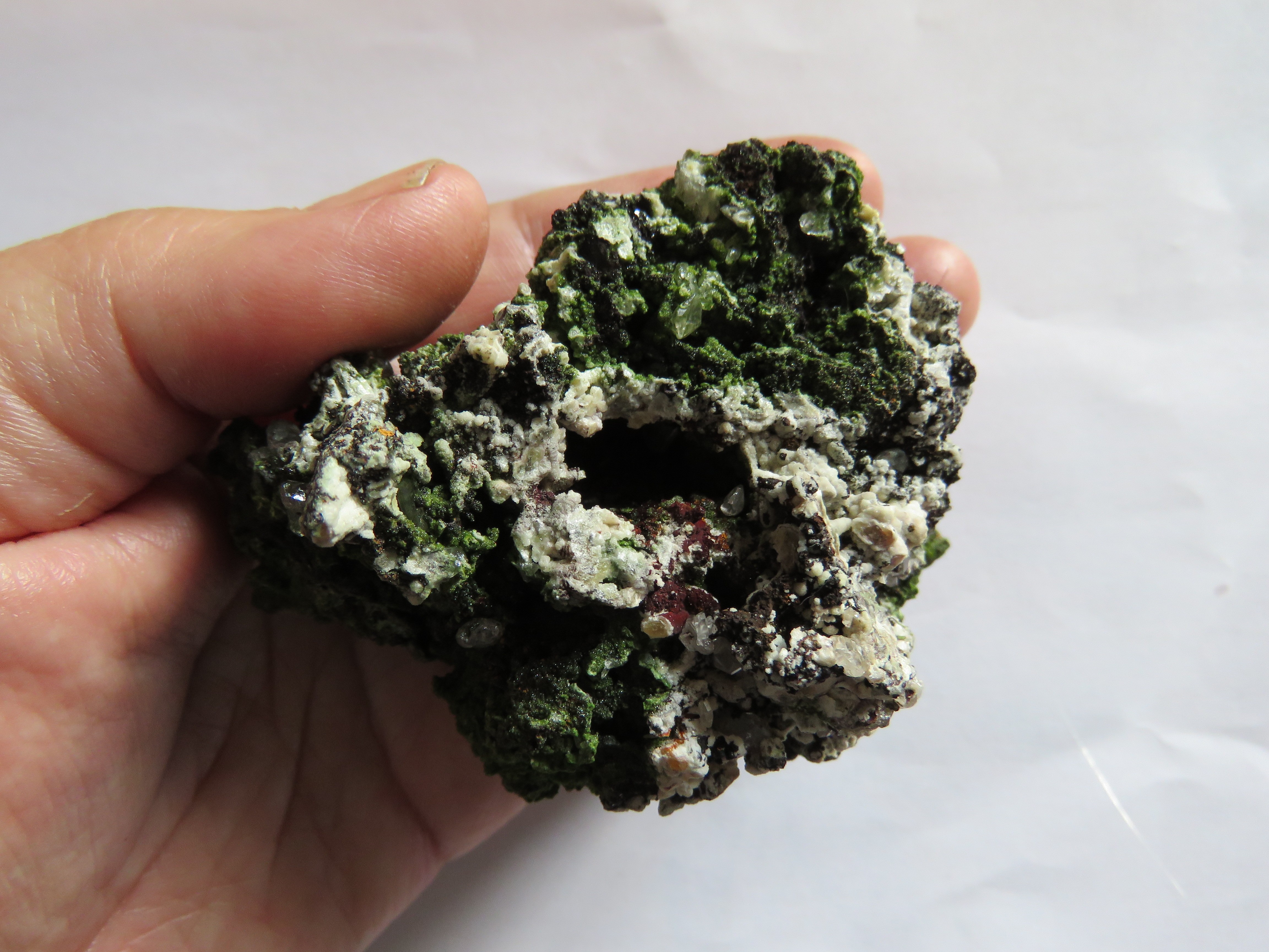

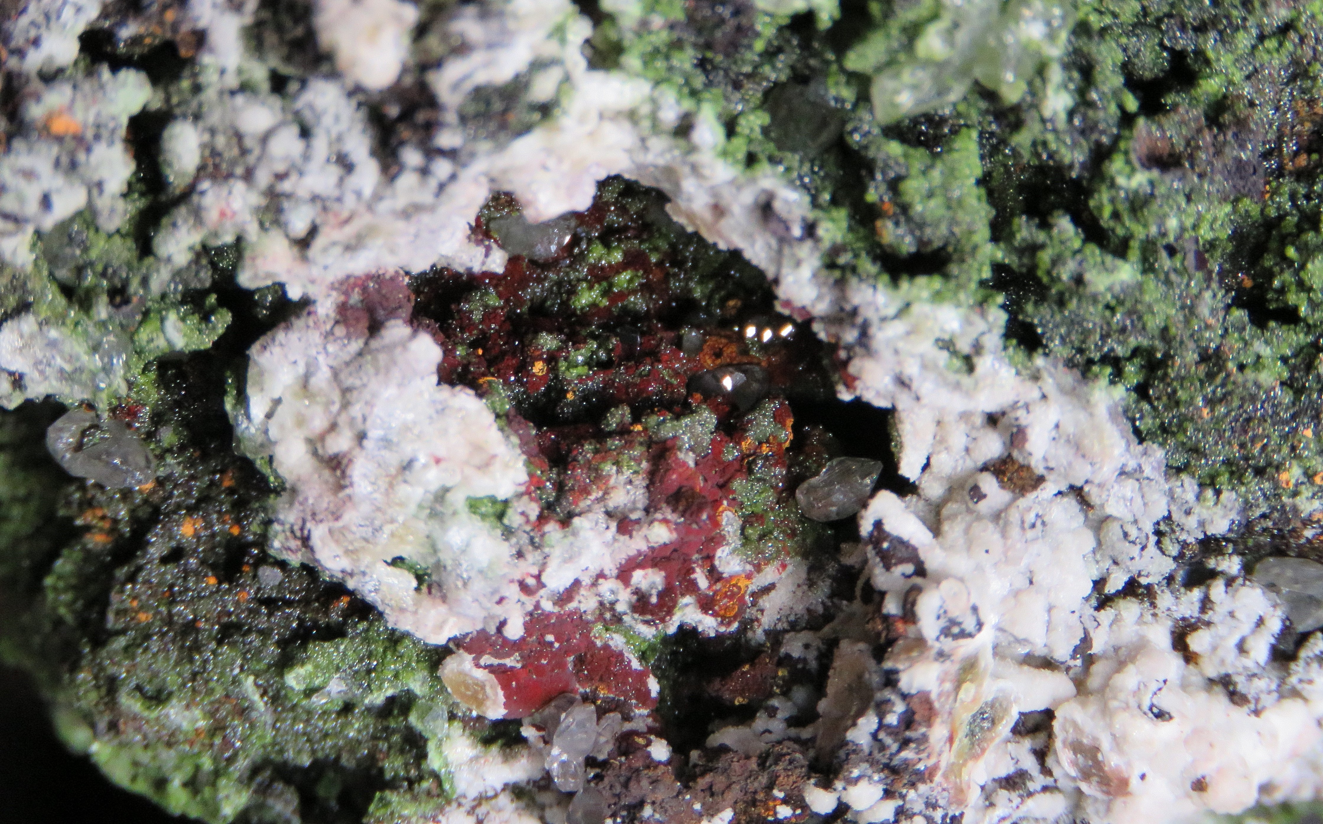

Sous forme de minéralisation principale d'un échantillon, elle été rencontrée en plus grande abondance au 35ème niveau (donc tout au fond de la seconde zone d'oxydation) en croûtes et masses botryoïdales-radiées. Le spécimen ci-après (85 X 75 x 48 mm), que je pourrais décrire comme présentant une structure intermédiaire entre ces deux qualificatifs, pourrait donc vraisemblablement en provenir. Il est associé à de la cérusite en petits cristaux incolores isolés, massive et un peu cimentante sur l'envers de la pièce.
 Et là aussi, le diable se cache dans les détails... La cavité centrale traverse complètement l'échantillon. Elle est semée de cérusites, mais...une face de cette cavité héberge un minéral velouté rouge carmin, peut-être relictuel, car il semble être creux et ces creux sont remplis de cristaux de duftite. A l'extérieur, il recouvre de la cérusite. Possiblement du minium ?

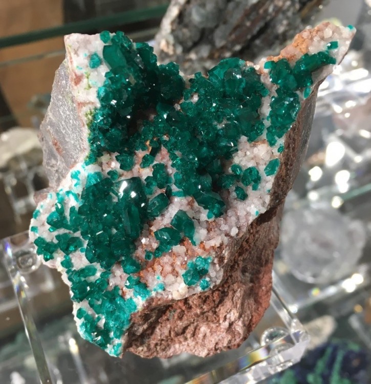

Une des miennes pour poursuivre...
Dioptase sur calcite
100x92x57mm
C'est tellement difficile de rendre correctement leur magnifique couleur vert émeraude en photo!
32ème niveau, seconde zone d'oxydation

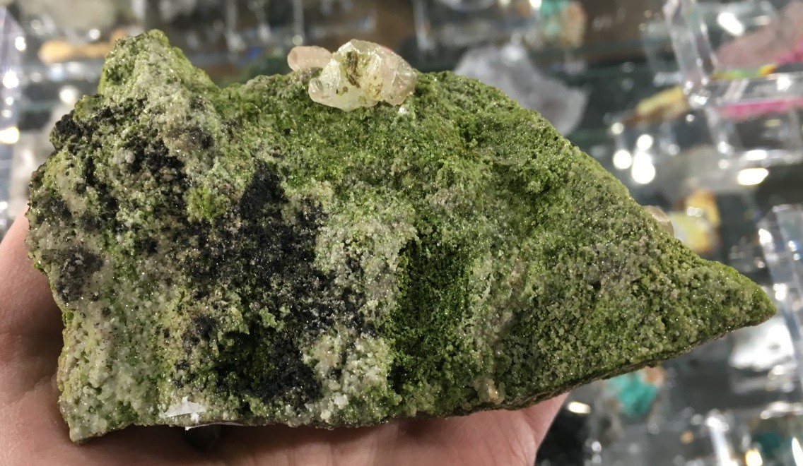

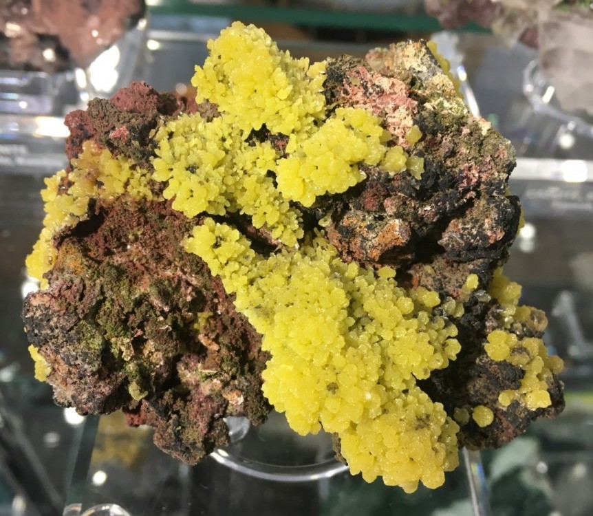

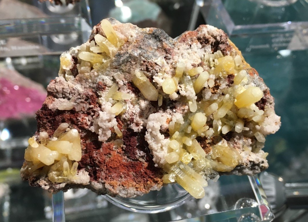

Une autre "petite" pièce...
Mimétite
165x95x40mm
Riche spécimen de mimétite sur un encroûtement de smithsonite porcelaine.

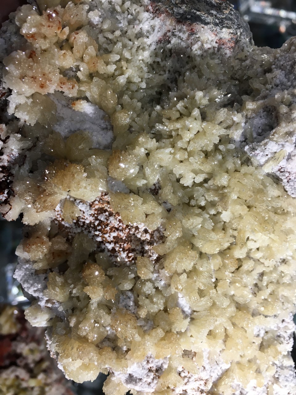

Détail, montrant des cristaux à l'éclat résineux, avec un faciès en "gerbe de blé".
Le verso montrant la matrice, je pense une dolomie brechifiée

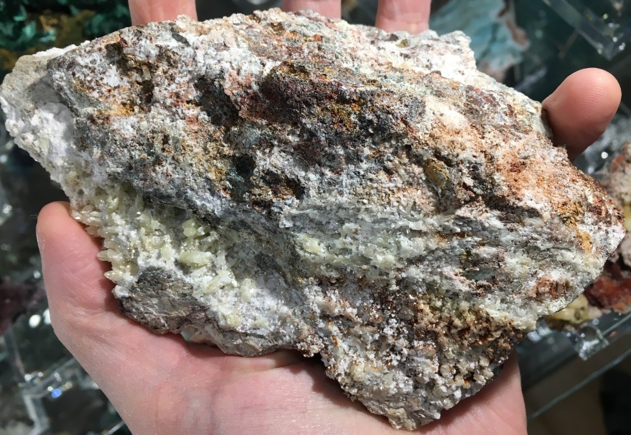

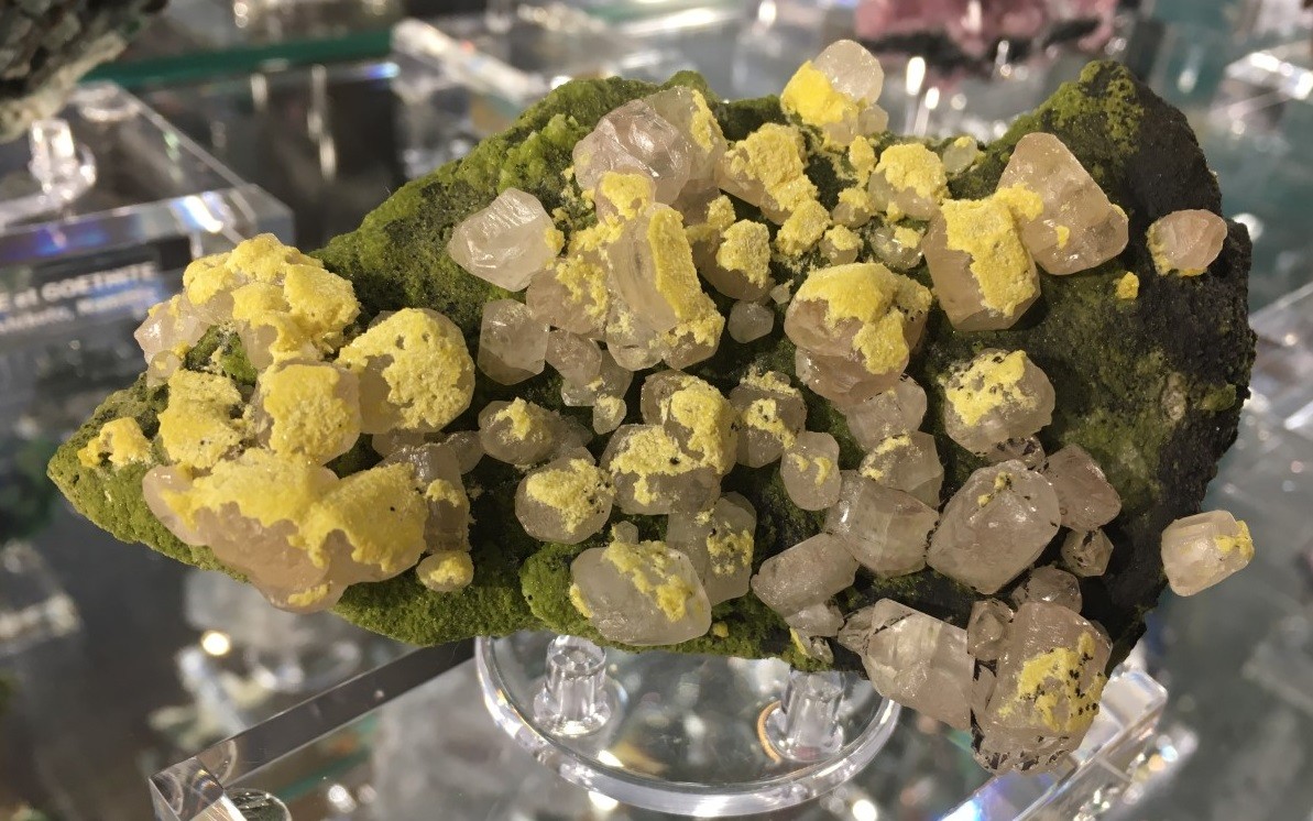

Mimétite, cérusite, et mottramite
112x64x43mm
Encroûtement de mimétite (jaune) recouvrant partiellement des cristaux de cérusite (translucides), sur un lit de mottramite (verte)
Détail du verso, avec toujours de la mottramite et un peu de calcite
Le 06/11/2019 à 19:10, Jeando80 a dit :
100x92x57mm
J'avais oublié de préciser une chose, à l'attention de tous les amateurs de raretés.
Ces dioptases magnifiques trouvées dans la seconde zone d'oxydation, entre les 29ème et 32ème niveaux comme on l'a déjà dit, sont très souvent associées à des cristaux de la famille des carbonates, comme la calcite.
Si vous avez le bonheur d'avoir en main un spécimen de la seconde zone d'oxydation comme celui que j'ai présenté, il y une petite chance que ce fameux carbonate ne soit pas de la calcite, mais une espèce nommée minrecordite ( CaZn(CO3)2 ), décrite en 1982 et nommée en l'honneur du "Mineralogical Record magazine" (Garavelli et al.); ce minéral du groupe de la dolomite est facilement confondu avec elle, et seule une analyse permet effectivement d'en prouver la présence; les cristaux de minrecordite sont décrits à Tsumeb (dont c'est évidemment une fois de plus pour cette espèce la localité-type) comme de petits rhomboèdres d'une couleur blanc-laiteuse, ne dépassant pas la taille d'un demi millimètre, et toujours associés à de la dioptase (on ignore encore la raison de cette paragenèse).
Alors sur mon fameux spécimen... Calcite, dolomite... ou minrecordite? Je ne cherche pas la réponse, je préfère rêver...
