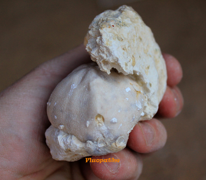

Çà dépend de la différence de dureté gangue-fossile. Dans le cas présent, la craie est beaucoup plus tendre que la calcite de l'oursin donc ça vient bien. Mais si tu restes quelques secondes au même endroit, tu risques de passer à travers l'oursin. Il existe également une multitude de poudres de sablage avec des duretés différentes. Si tu sables cet oursin avec du corindon, tu massacres tout. Et il faut également régler la pression pour ne pas avoir un jet trop agressif.
Il ne faut pas croire que la micro-sableuse est l'outil miracle. Ça dépanne bien quand les conditions sont bonnes et il faut une longue pratique pour la maitriser. Souvent les personnes qui en essaient une, sont déçues car elles croient avoir un résultat optimum dès la 1ère prise en main. Mais c'est vrai que quand tu maitrises, c'est irremplaçable.
Les poudres peuvent se recycler mais pas à l'infini. Pour la bille de verre par ex, tu ne la recycles pas car quand tu l'utilises, la bille éclate au contact de la roche . Si tu la ré-utilises tu n'auras que des débris de verre moins efficaces. La dolomie peut se recycler. Mais c'est quand même plus efficace d'avoir à chaque fois de la poudre neuve

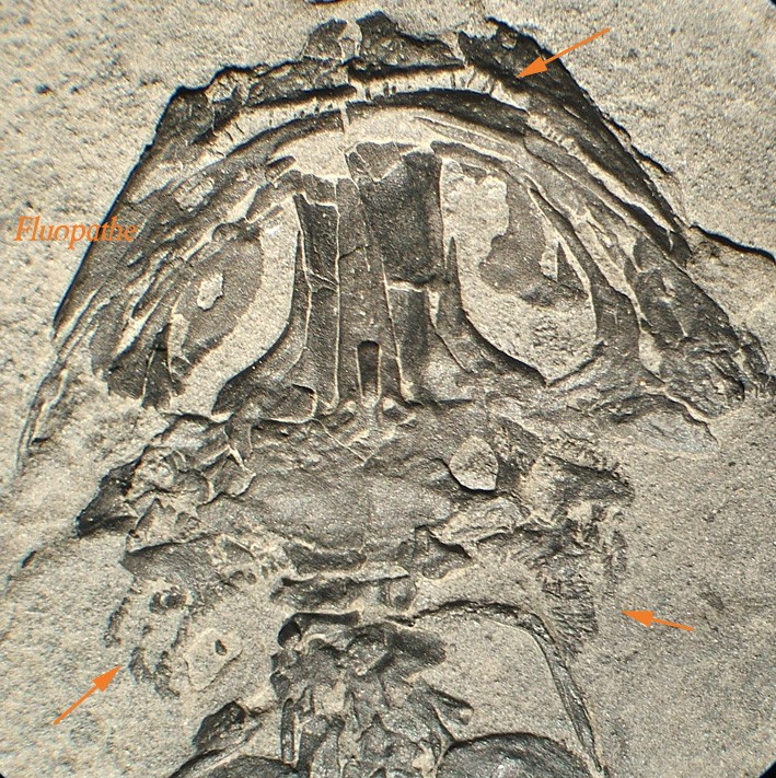

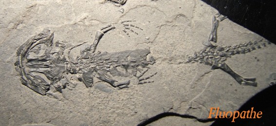

j'essaie des branchiosaurus (protriton) mais c'est difficile ! j'ai rendu la microsableuse mais mes derniers tests avec une granulométrie < à 80µm, et une pression entre 0.5 et 0.8 bar semblent prometeurs !

Je n'ai pas de photo sous la main de branchiosaure en cours de dégagement mais j'avais déjà posté quelque part un branchiosaure que j''avais emmené à sainte marie pour un test avec la sableuse allemande( ilya 4 ou 5 ans)
Un spécimen a particulièrement bien été dégagé même si la partie centrale s'est enlevée, en revanche 2 autres spécimens ont été complétement raboté ! on a du arrêter !
D'où mes essais actuels avec la dolomie et à faible pression !
ce spécimen a été à l'origine de mes demandes répétées au niveau de mon club pour l'achat d'une microsableuse !

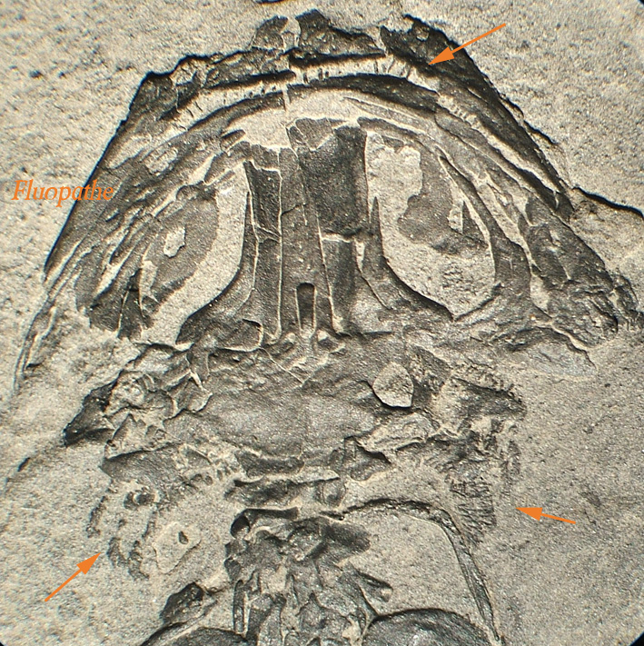

les flèches soulignent les dents et les arcs branchiaux

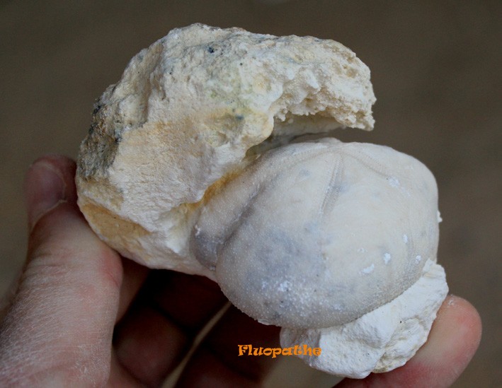

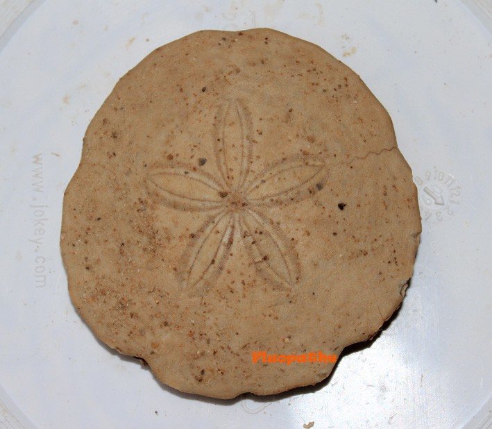

Sur les oursins de triguères et sur d'autres fosssiles, on peut même préserver les organismes épibiontes (bryozoaires, huitres ...)
Et pour la craie, comme elle est tendre on peut aussi faire quelques fantaisies de dégagement !

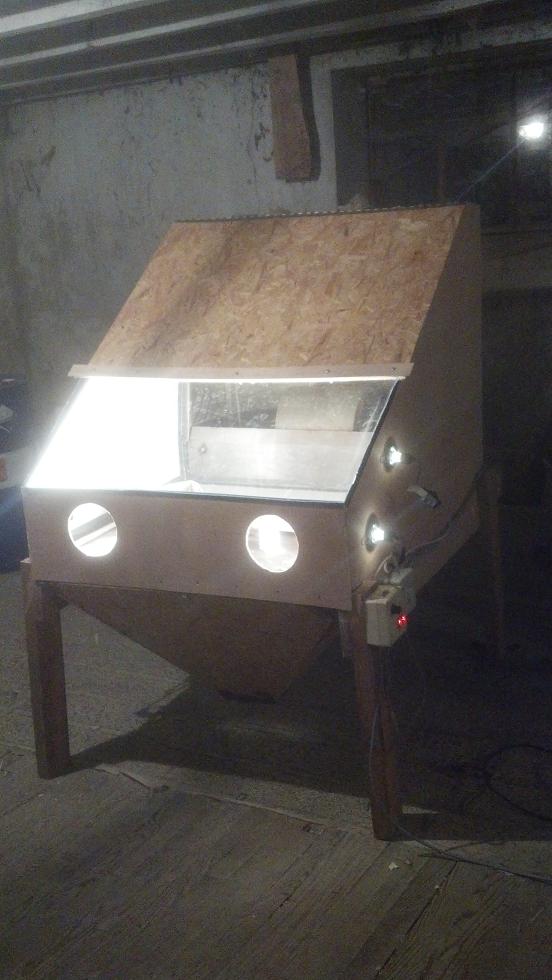

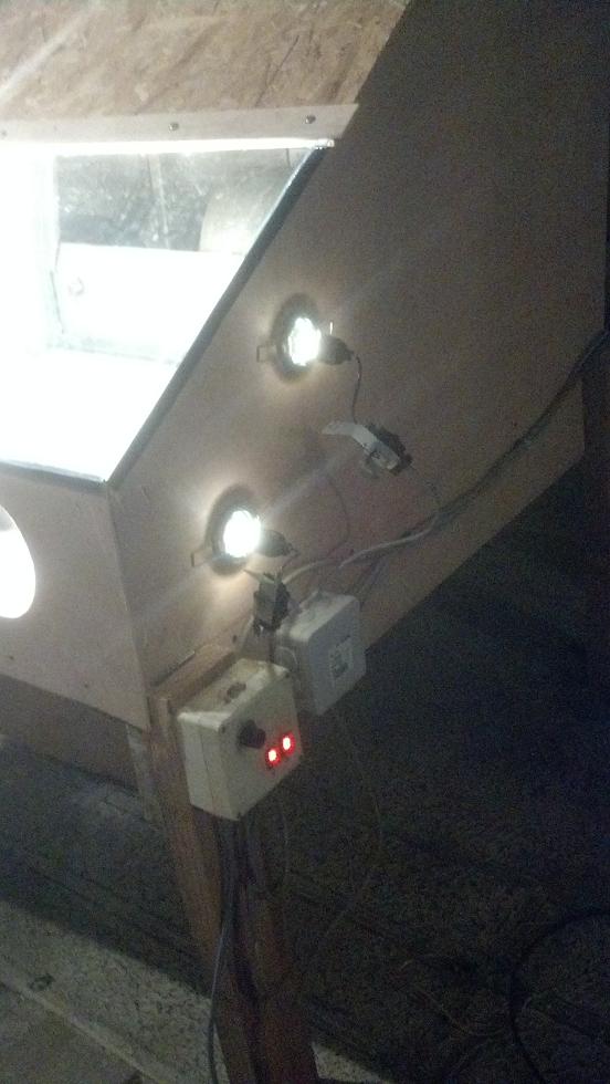

De mon côté je viens de terminer les branchements éléctriques, j'ai donc un boitier de commande qui gère la ventilation, l'éclairage, et l'intensité de la ventilation. J'ai pris ces photos hier soir, donc désolé pour leurs médiocritées !
Le capot est en cours de fabrication, j'ai récupérer une porte de magasin en verre (assez épais) et des vérins de machinerie (les vérins de coffre ne sont pas assez puissant). Ensuite j'ai réparer un vieux compresseur que j'ai branché en 380V, je metterais des photos de tout cela par la suite. Et il me reste le coffrage de l'éléctricité à faire par la suite.
J'ai juste un petit soucis... la sableuse n'arrive pas ^^ deux semaines de retard.

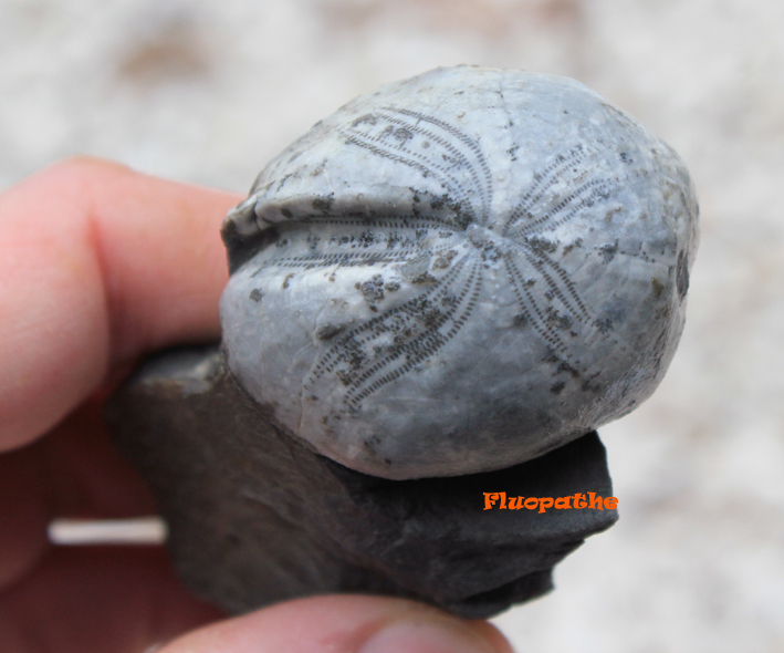

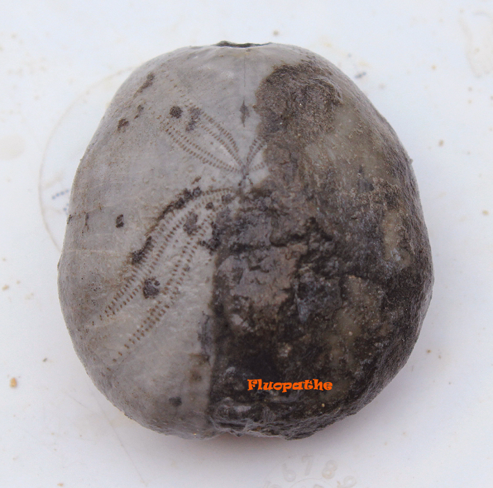

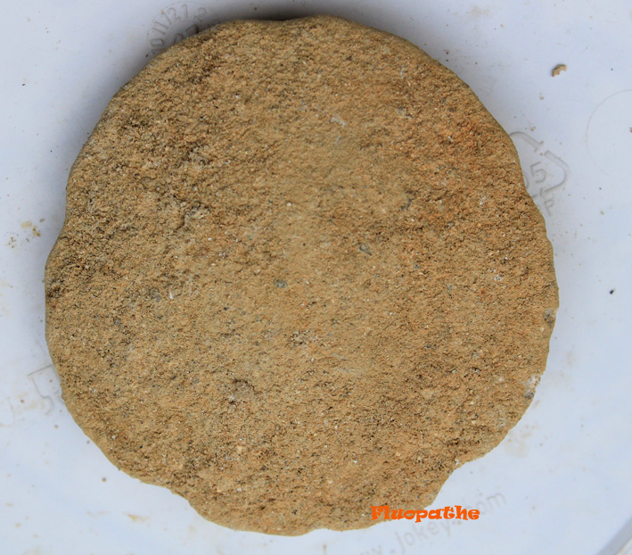

un oursin de la chartreuse à moitié dégagé
et un autre entièrement dégagé !
dans ce cas là on atteint un peu la limite car la gangue marneuse a quasi la même dureté (voire plus grande !) que le test de l'oursin et l'on peut voir des légères dépressions lié à l'impact du sable dolomitique projeté.
