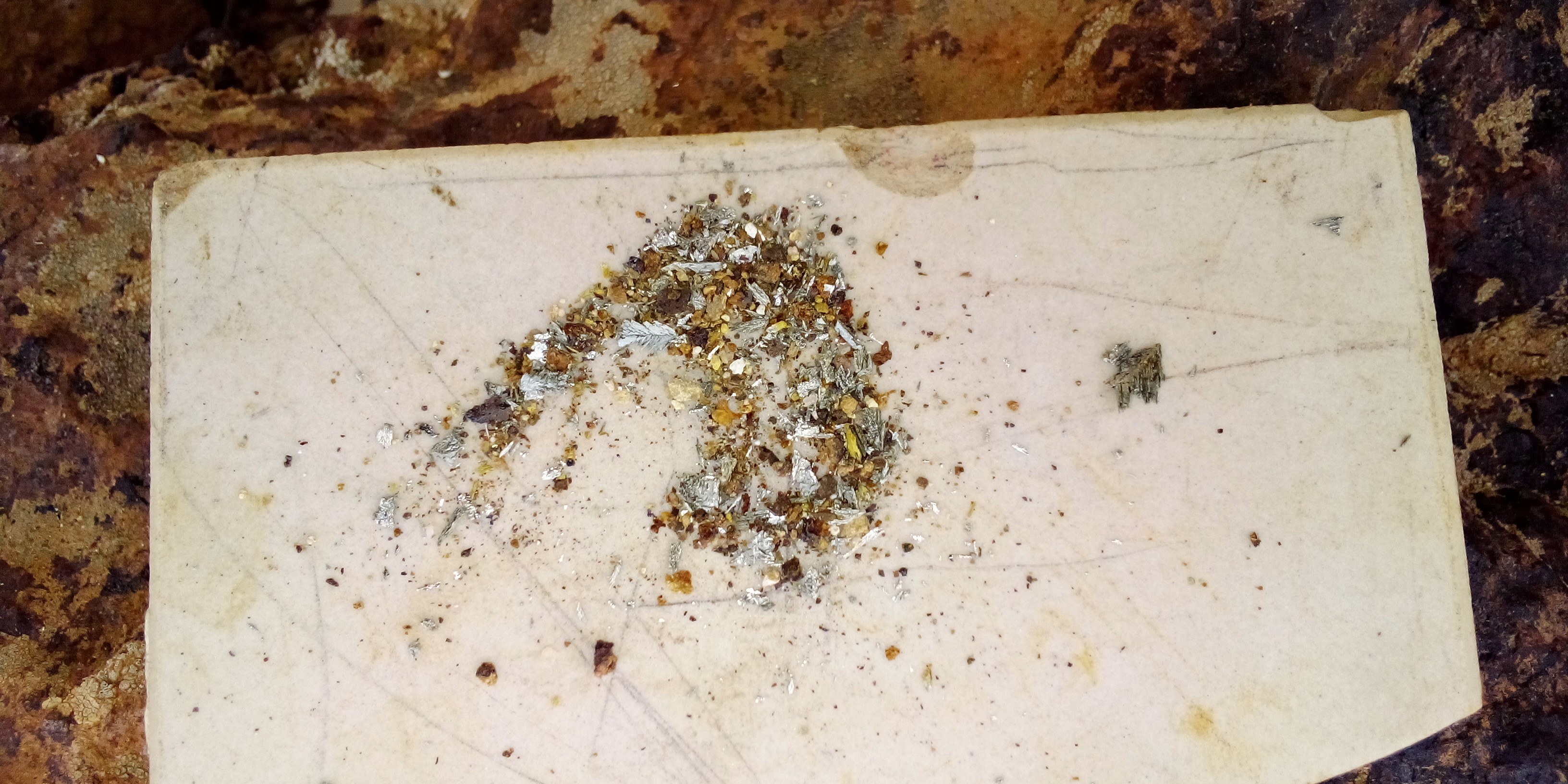

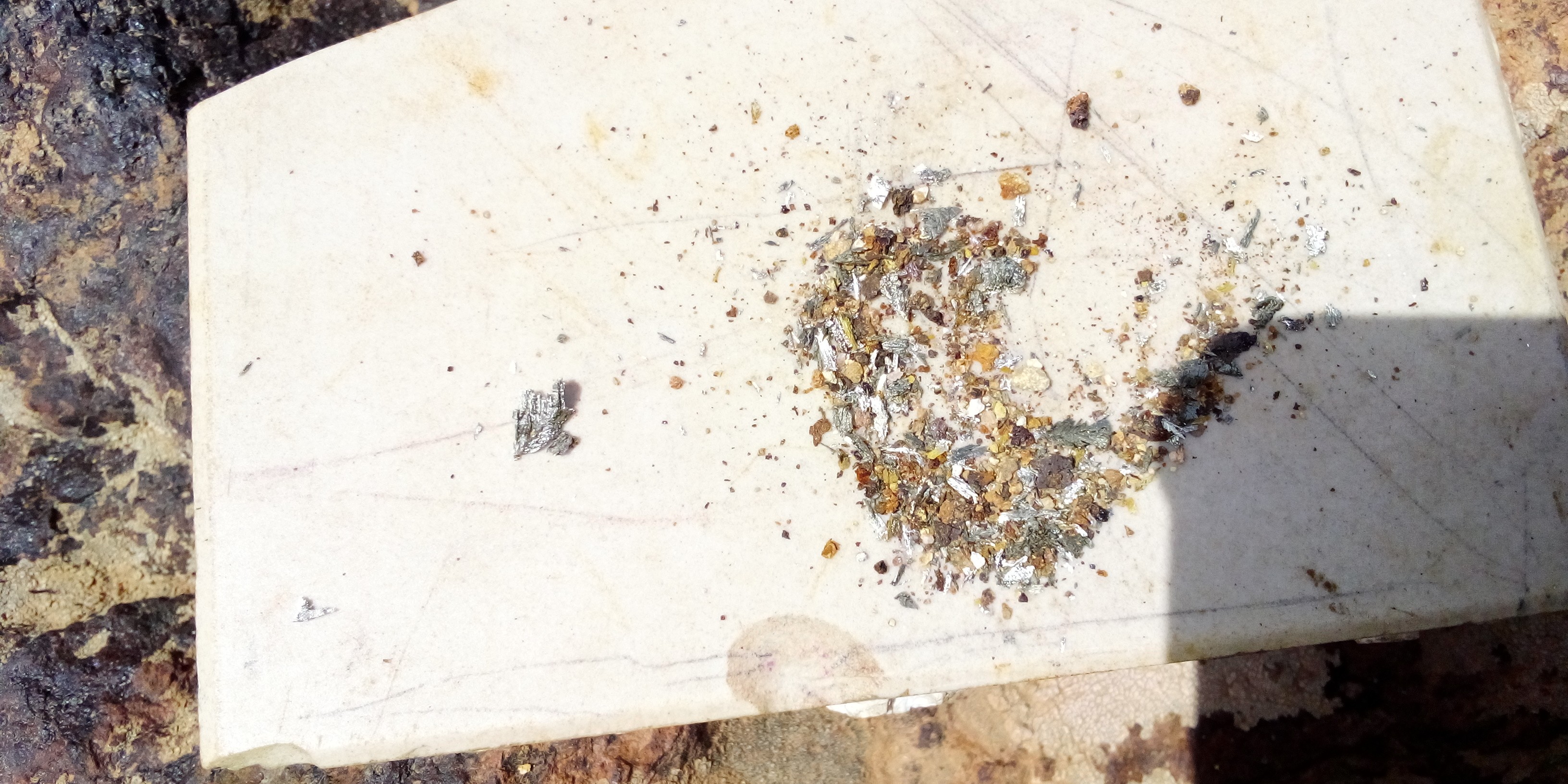

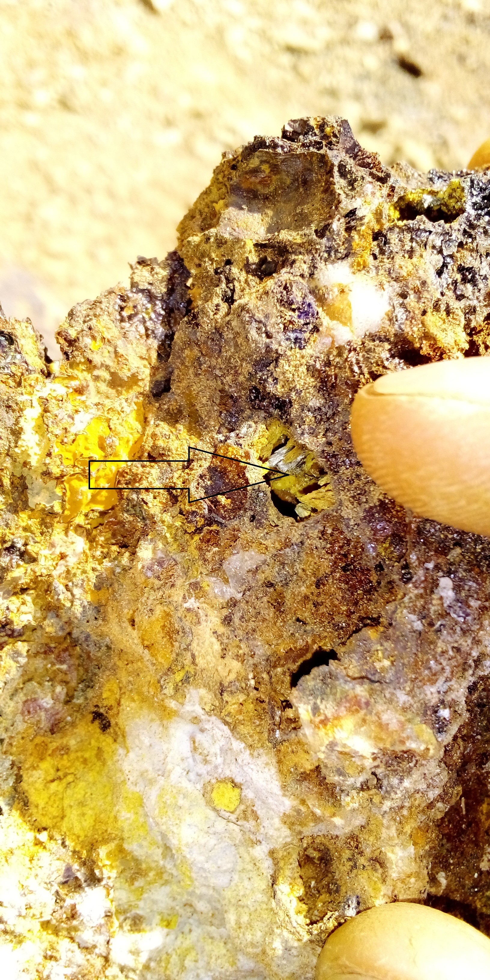

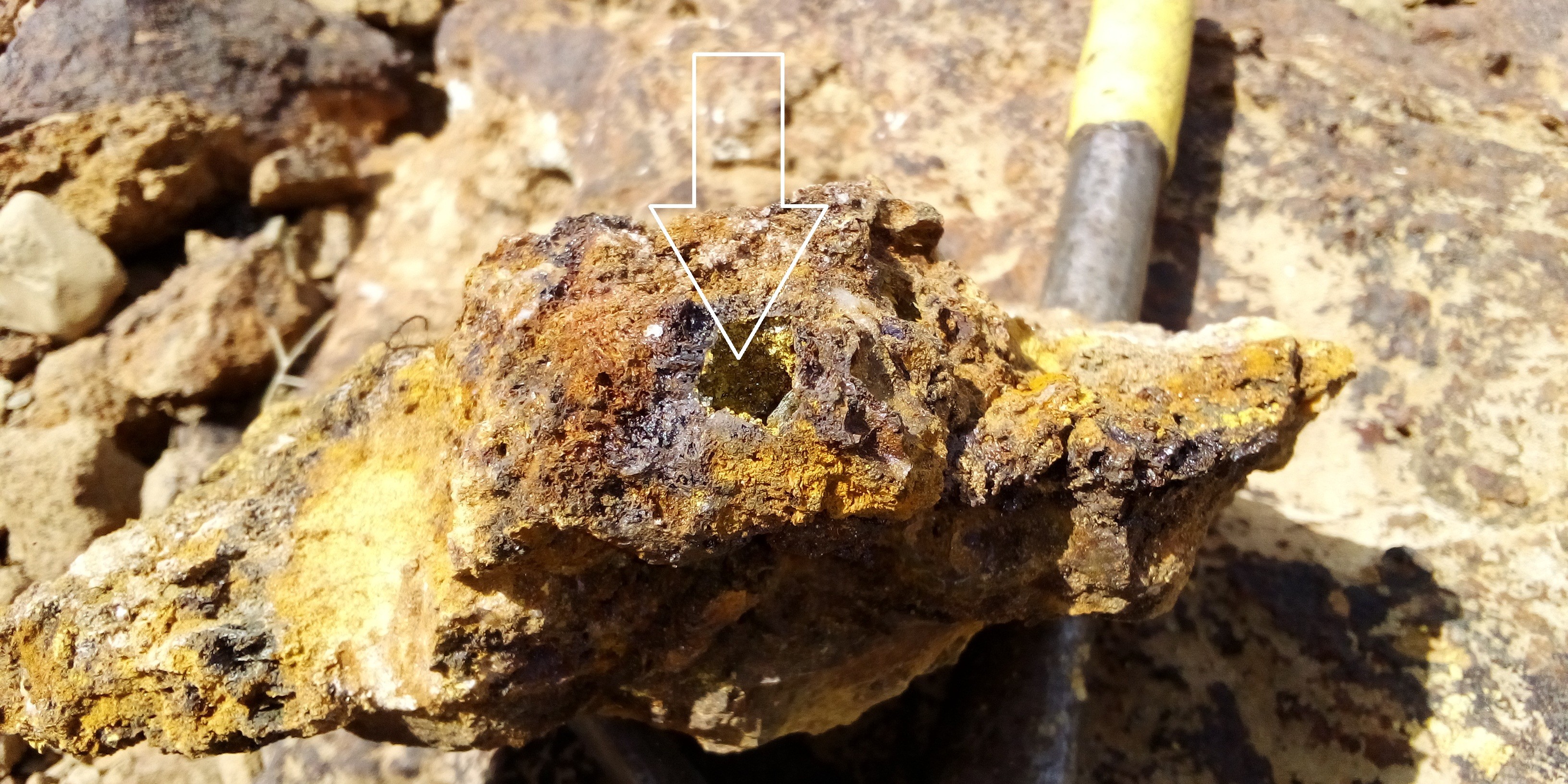

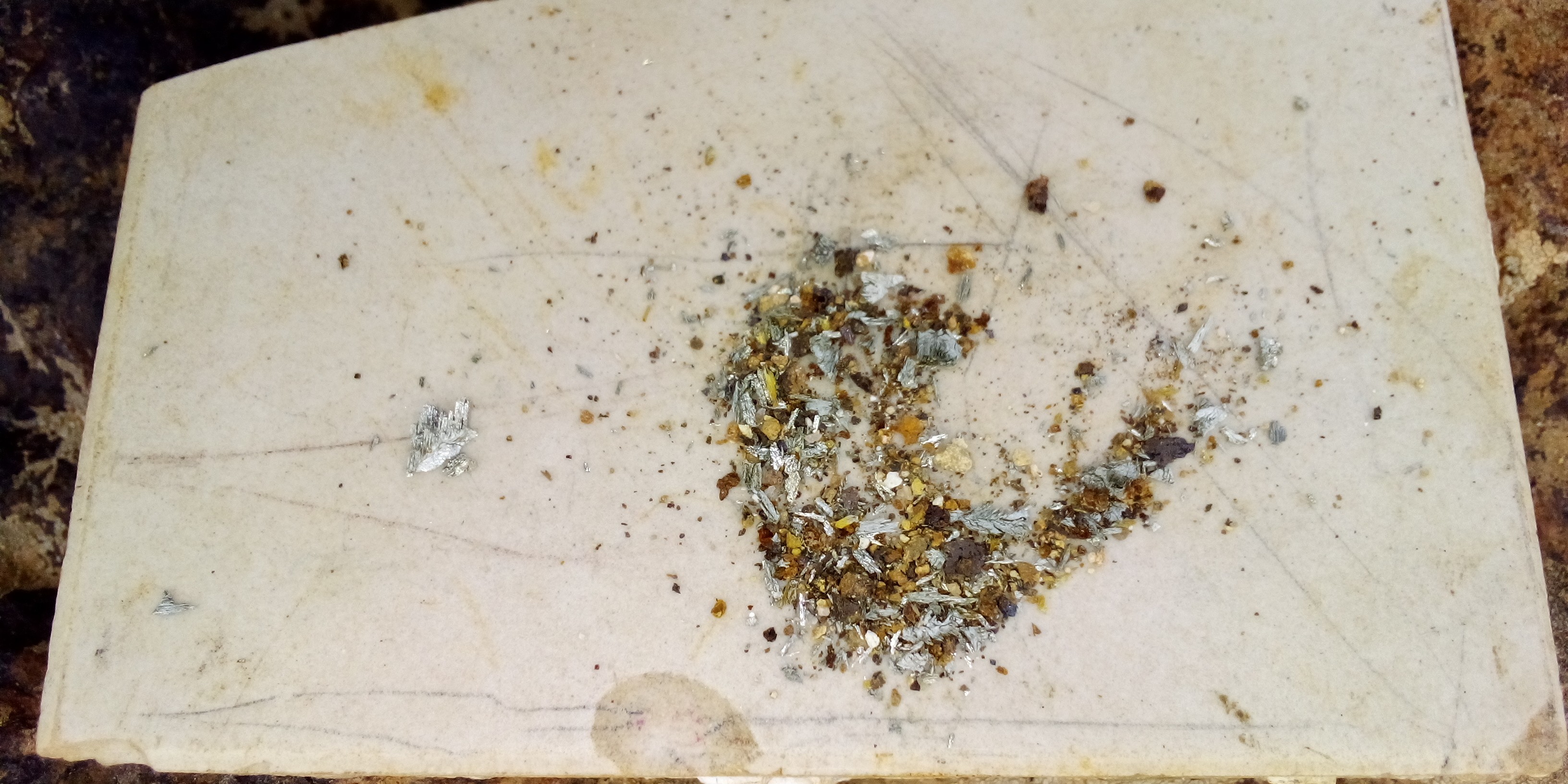

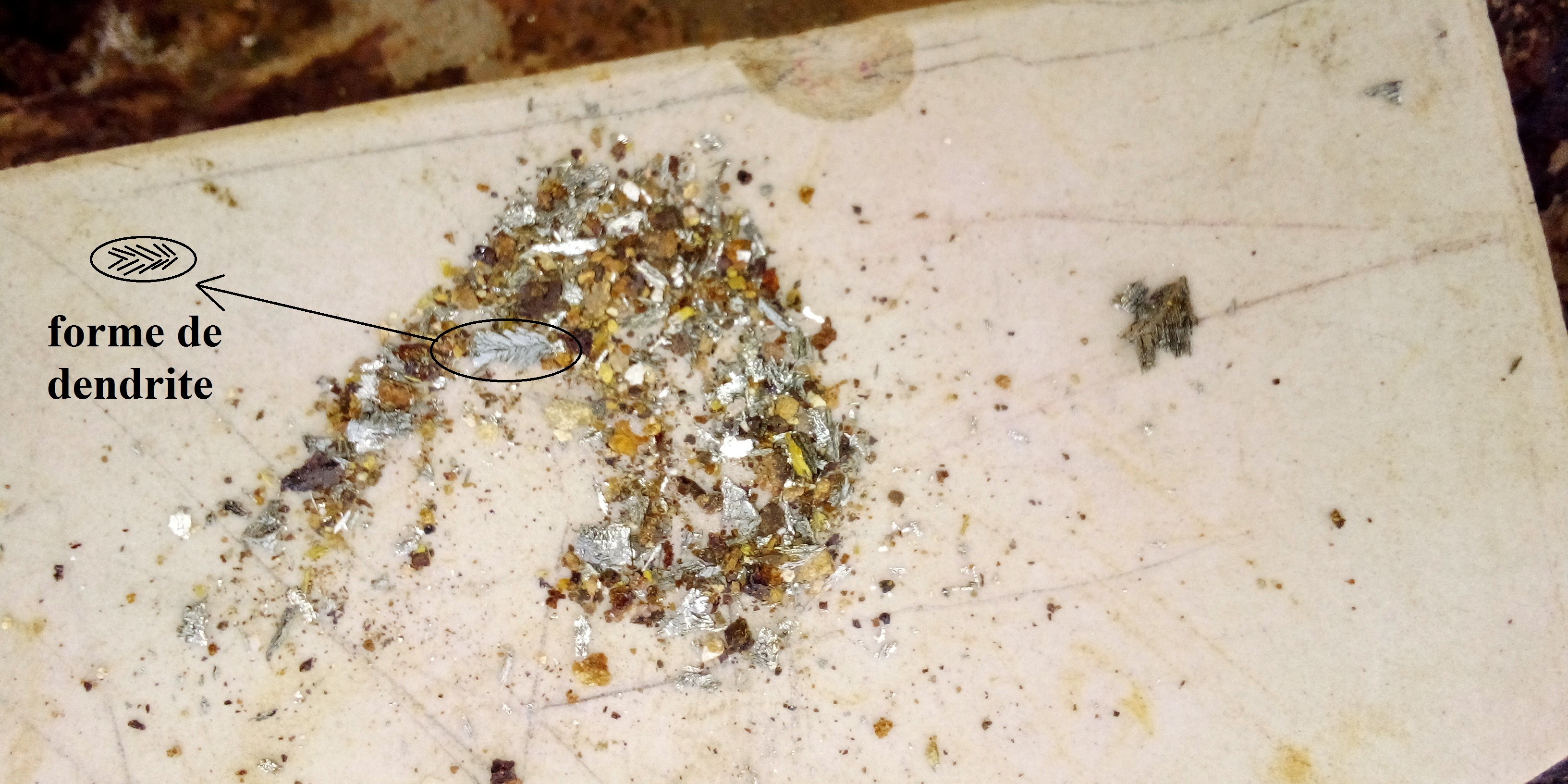

said.saad Posté(e) 23 octobre 2019 Signaler Posté(e) 23 octobre 2019 Bonsoir J’ai trouvé ce minéral dans un chapeau de fer à base de pyrite (origine d’oxydation), ce chapeau de fer est porté par un dyke de dolérite : C’est un minéral gris-blanc à blanc d’étain ; C’est un minéral sous forme de feuillets, certaines feuillets forment une arborescence ou des macles donnés ; C’est un minéral de faible dureté ; Il remplit des pores : Citer

zunyite Posté(e) 24 octobre 2019 Signaler Posté(e) 24 octobre 2019 dans ce cas pas assez d'infos pour pouvoir faire une determination ! (grossissement plus fort , autres caractéristiques................) Citer
said.saad Posté(e) 24 octobre 2019 Auteur Signaler Posté(e) 24 octobre 2019 Il y a 2 heures, zunyite a dit : dans ce cas pas assez d'infos pour pouvoir faire une determination ! (grossissement plus fort , autres caractéristiques................) Lequel des sulfures de fer est sous forme de feuilles ? Citer
gaeldeploeg Posté(e) 24 octobre 2019 Signaler Posté(e) 24 octobre 2019 Il y a 12 heures, said.saad a dit : C’est un minéral gris-blanc à blanc d’étain Blanc céruse!? il y a 18 minutes, said.saad a dit : forme de feuilles ? Réticulé!? chapeau de fer cérusite Citer
zunyite Posté(e) 24 octobre 2019 Signaler Posté(e) 24 octobre 2019 Il y a 3 heures, said.saad a dit : Lequel des sulfures de fer est sous forme de feuilles ? aucun !! De plus , chapeau de fer implique plus probablement sulfate ....éventuellement oxyde ou carbonate suivant l'environnement du chapeau de fer ! Citer
cascaillou Posté(e) 27 octobre 2019 Signaler Posté(e) 27 octobre 2019 en restant sur du classique: magnetite, hematite, marcasite, arsenopyrite? des tests ca pourrait aider: un test de dureté (avec le mineral essayer de rayer son ongle, puis du cuivre puis du verre) un test de couleur de trace (sur porcelaine blanche non emaillée) un test de magnetisme (le mineral -sans sa gangue- attire-t-il de la limaille de fer? dans le cas contraire le mineral est-il lui meme attiré par un aimant en ferrite?) une photo nette aussi. Citer
cactus Posté(e) 27 octobre 2019 Signaler Posté(e) 27 octobre 2019 ça fait penser à de l' hématite, mais il faudrait de photos plus proches et faire des tests pour confirmer. Citer
