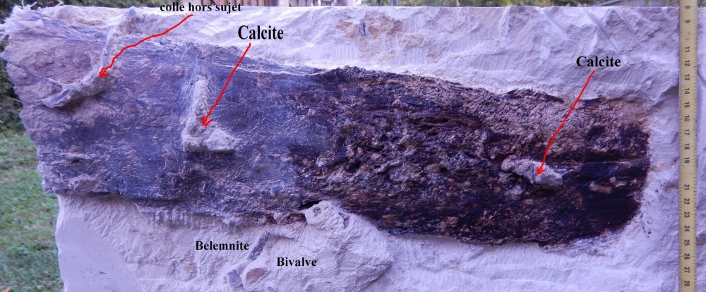

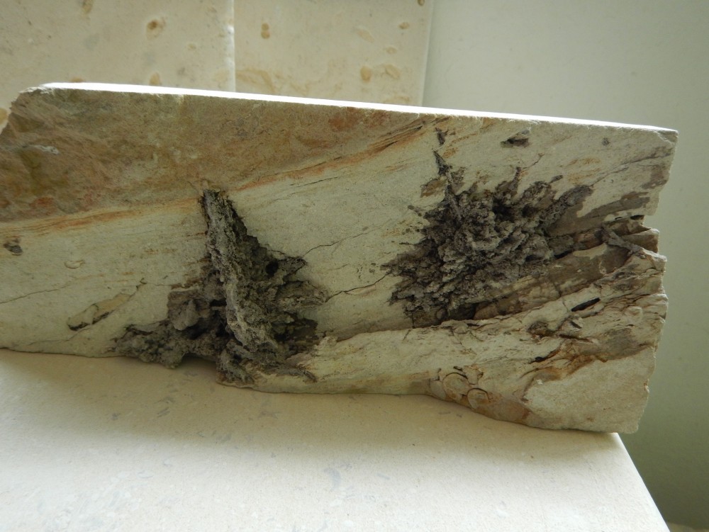

Rien de rien , j'y connais rien de rien en botanique, si un sachant est branché voici un morceau de tronc ou de branche dans une pierre de taille de Suilly dans le 58
Etage : carte géologique : Oxfordien .
suivant Info locale 180 Ma : Toarcien donc 20 Ma d'incertitude
Au vu des photos peut on classer et nommer  le morceau de bois ? D'autres investigations sont elles à faire ?
Non certain:  pas de nonos

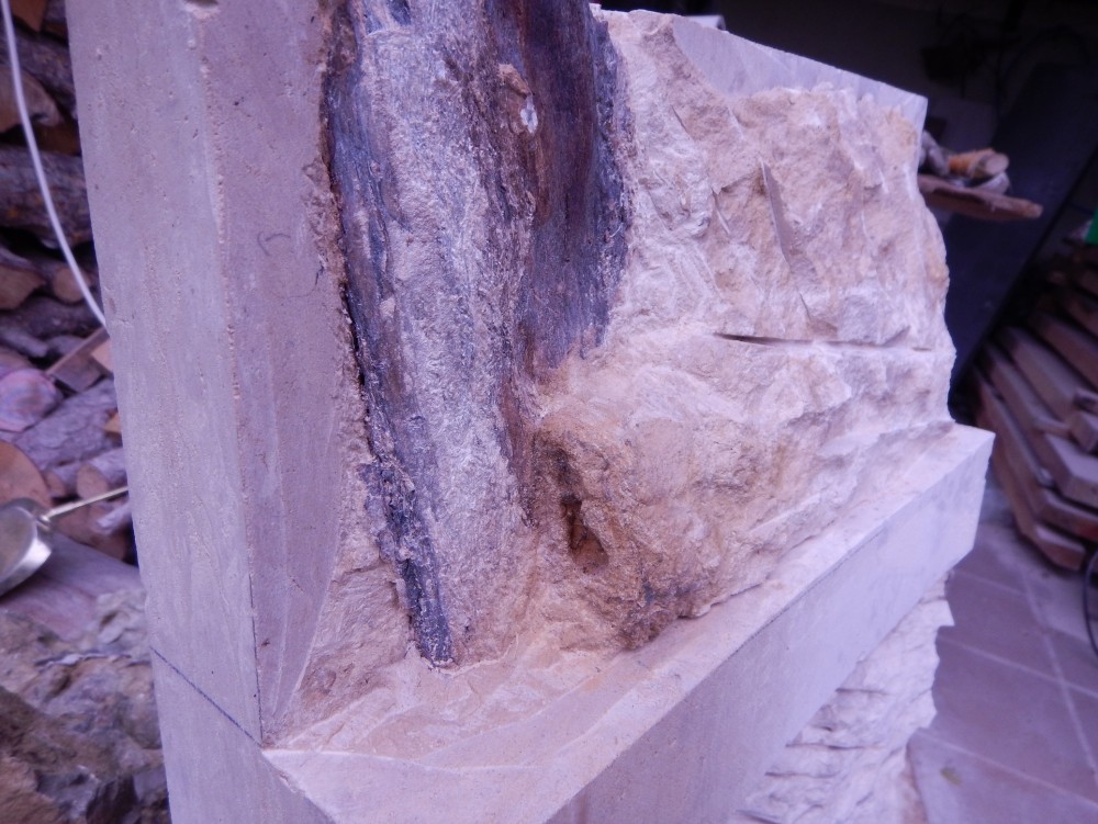

Ce qui est intéressant c'est qu'au dégagement certaines parties sont encore fibreuses (sur peu d'épaisseur) et que des vacuoles sentent le charbon ou le goudron.
A la bino ça donne rien mais en microscopie ????
A part ça c'est courant le bois fossile du jurassique moyen ?
Si qq peut me conseiller un site ou une publie ?

Je pense également pour l'étage au callovien, l'oxfordien se trouverait seulement à la couche superficielle.
Ben ... ce qui est sur la photo ...
je vais essayer de retrouver une coupe sur le "vide " interne faite par le carrier sur un autre échantillon.

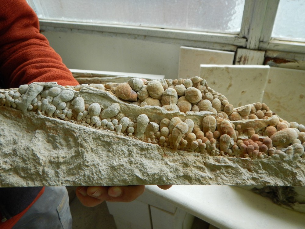

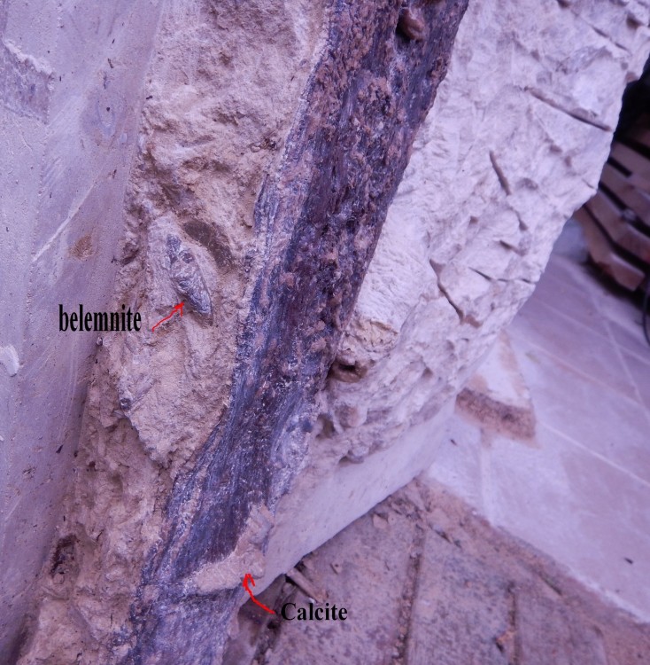

Voici l'intérieur de (s) branches  ou troncs
L'aspect globuleux correspondrait à du feuillu ? et l'aspect strié à du résineux.
Les boulettes sont constituées de calcite, aucune trace d'ambre (hélas)
