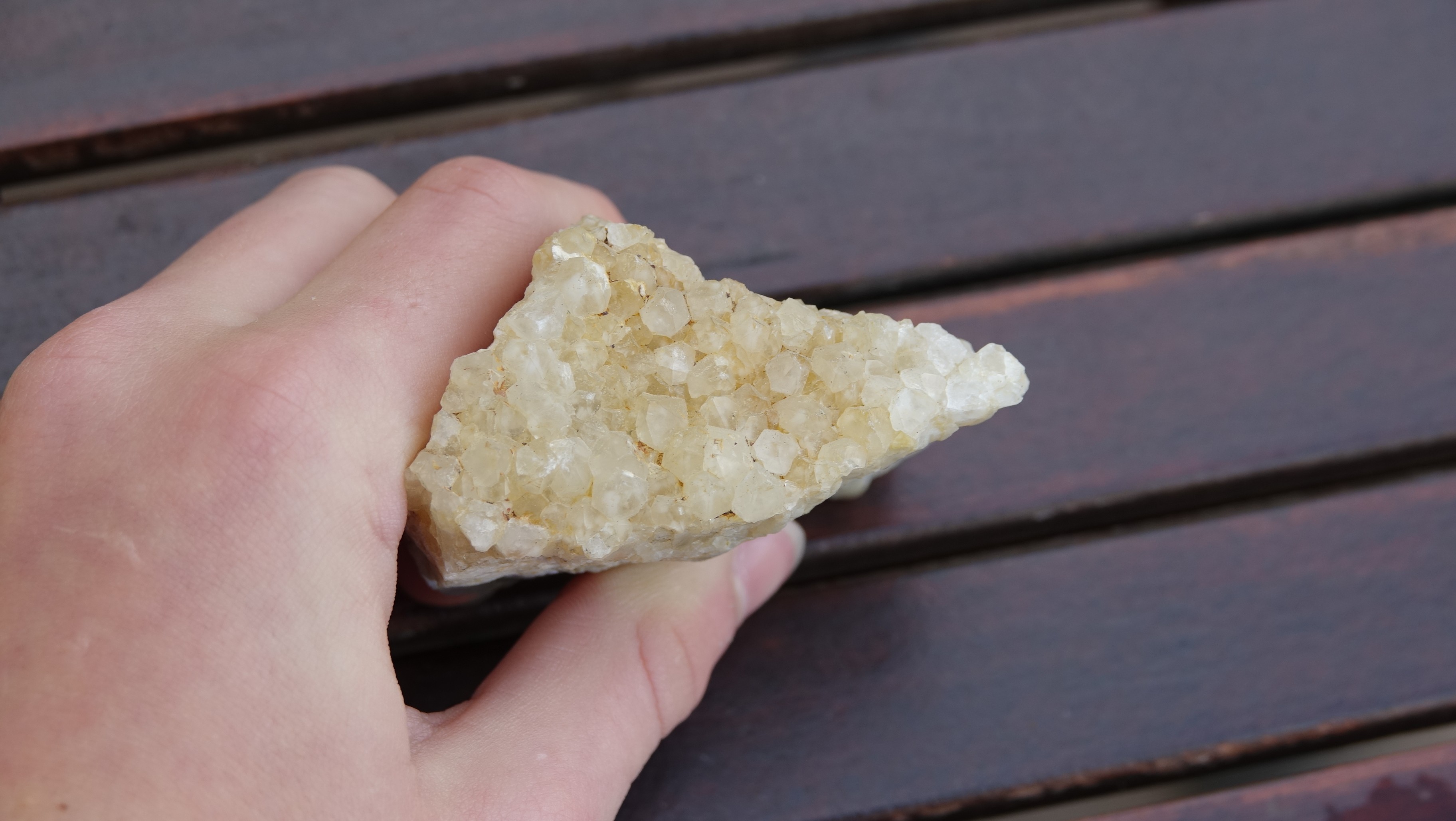

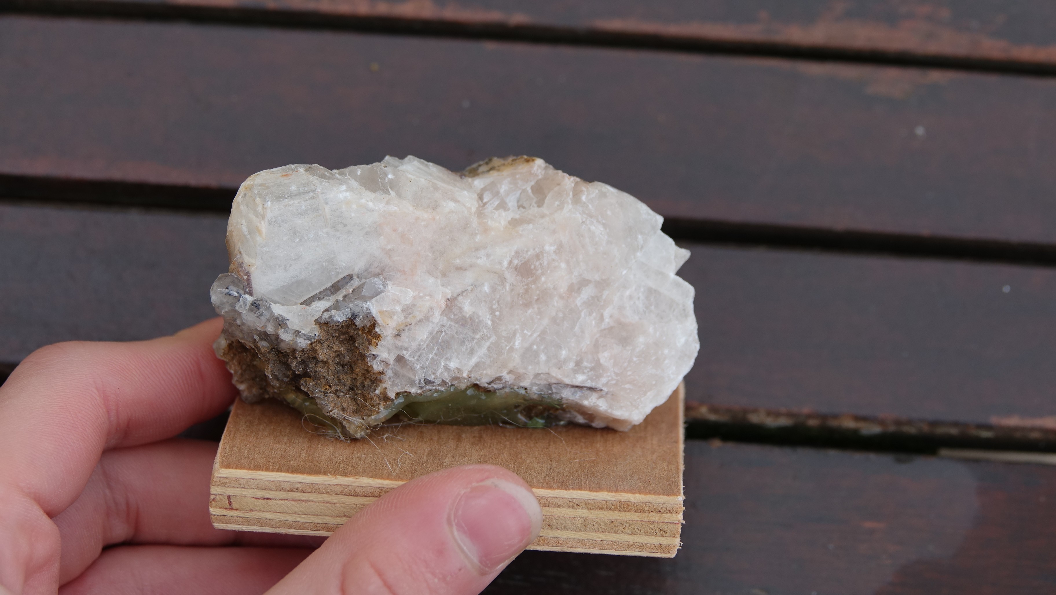

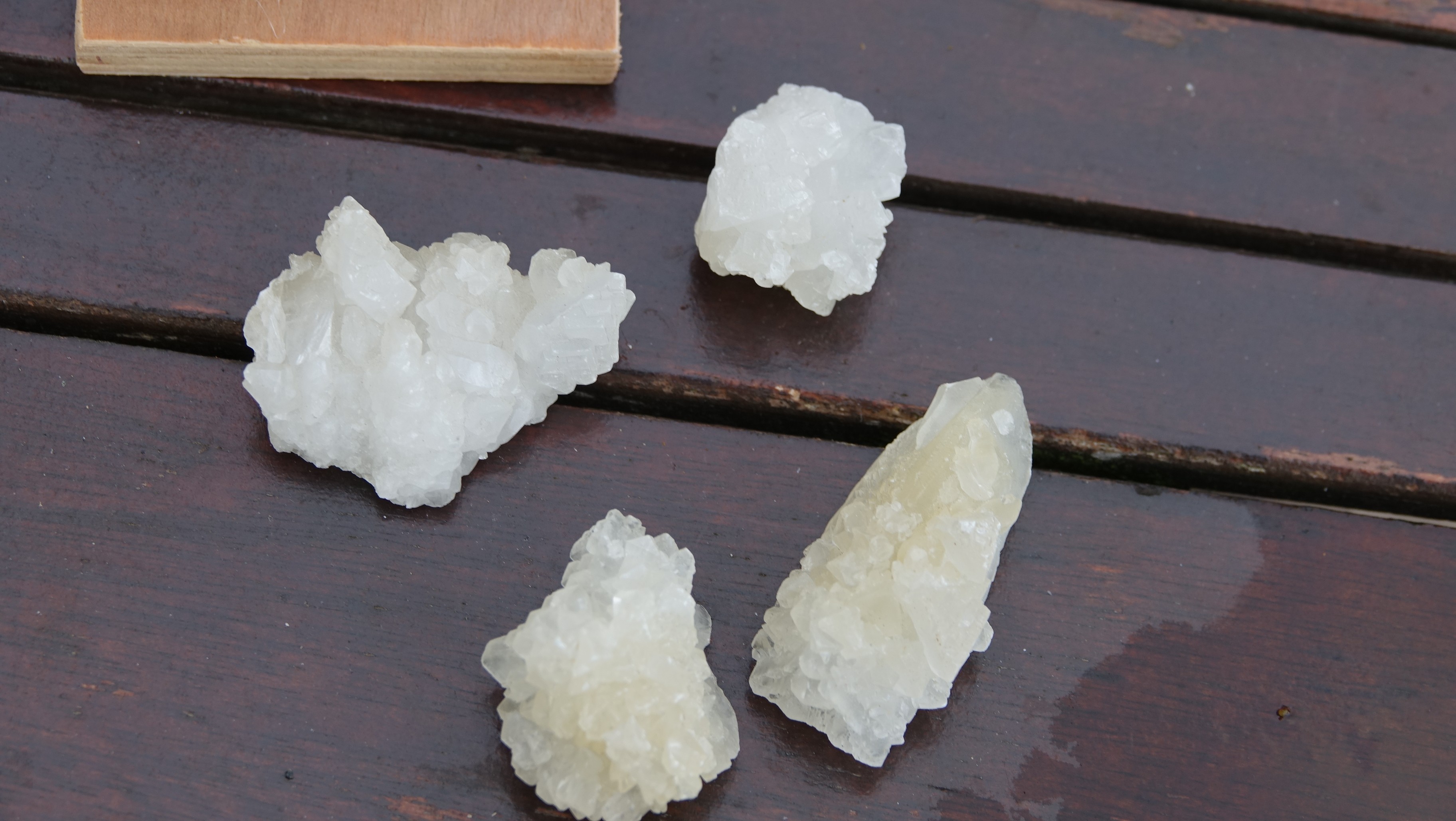

3. Calcite ? Effervescence à l'HCL
4. Calcite ? Effervescence à l'HCL.

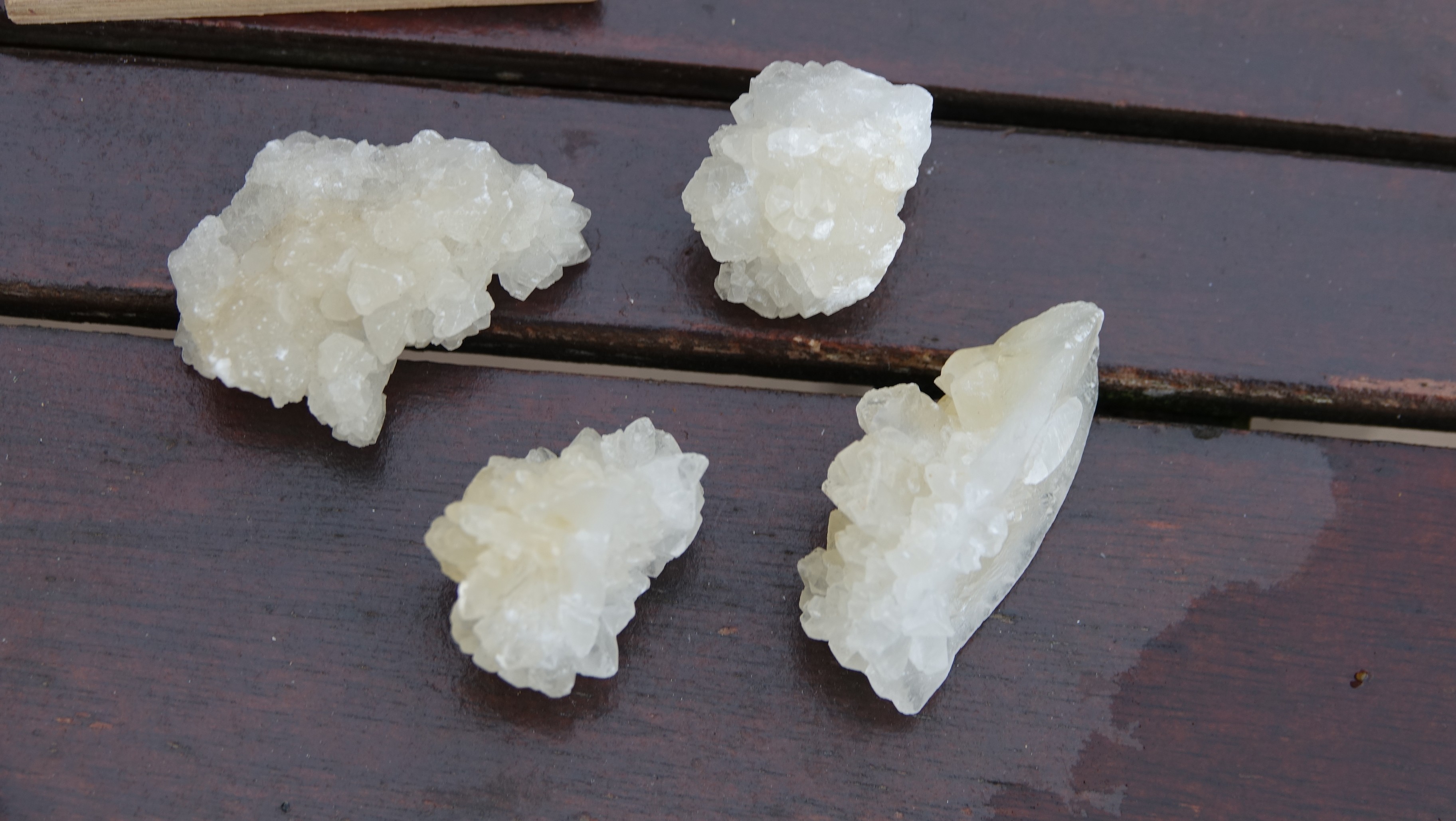

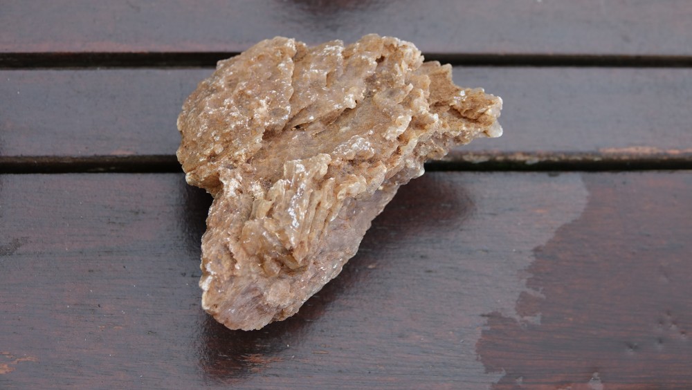

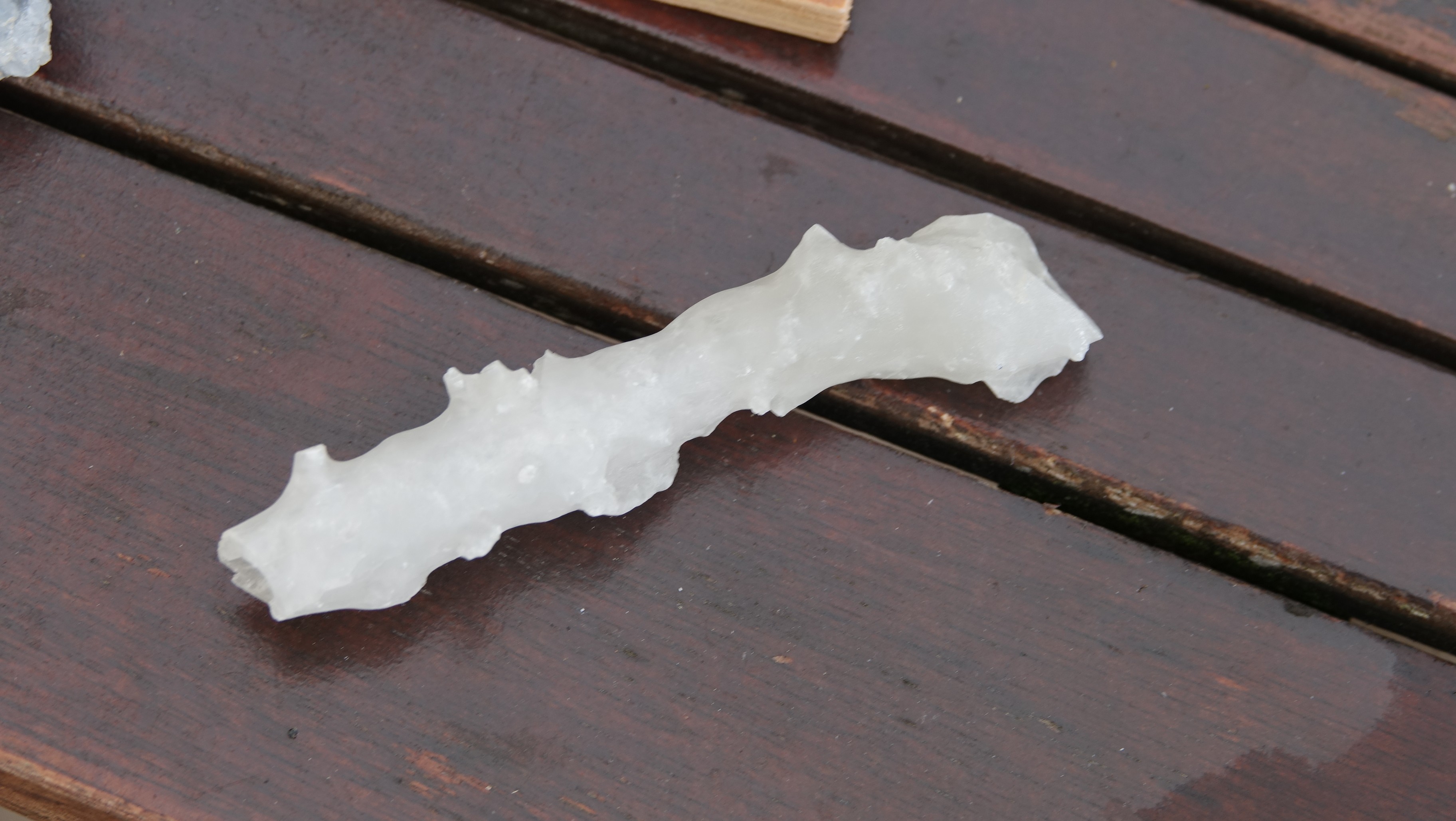

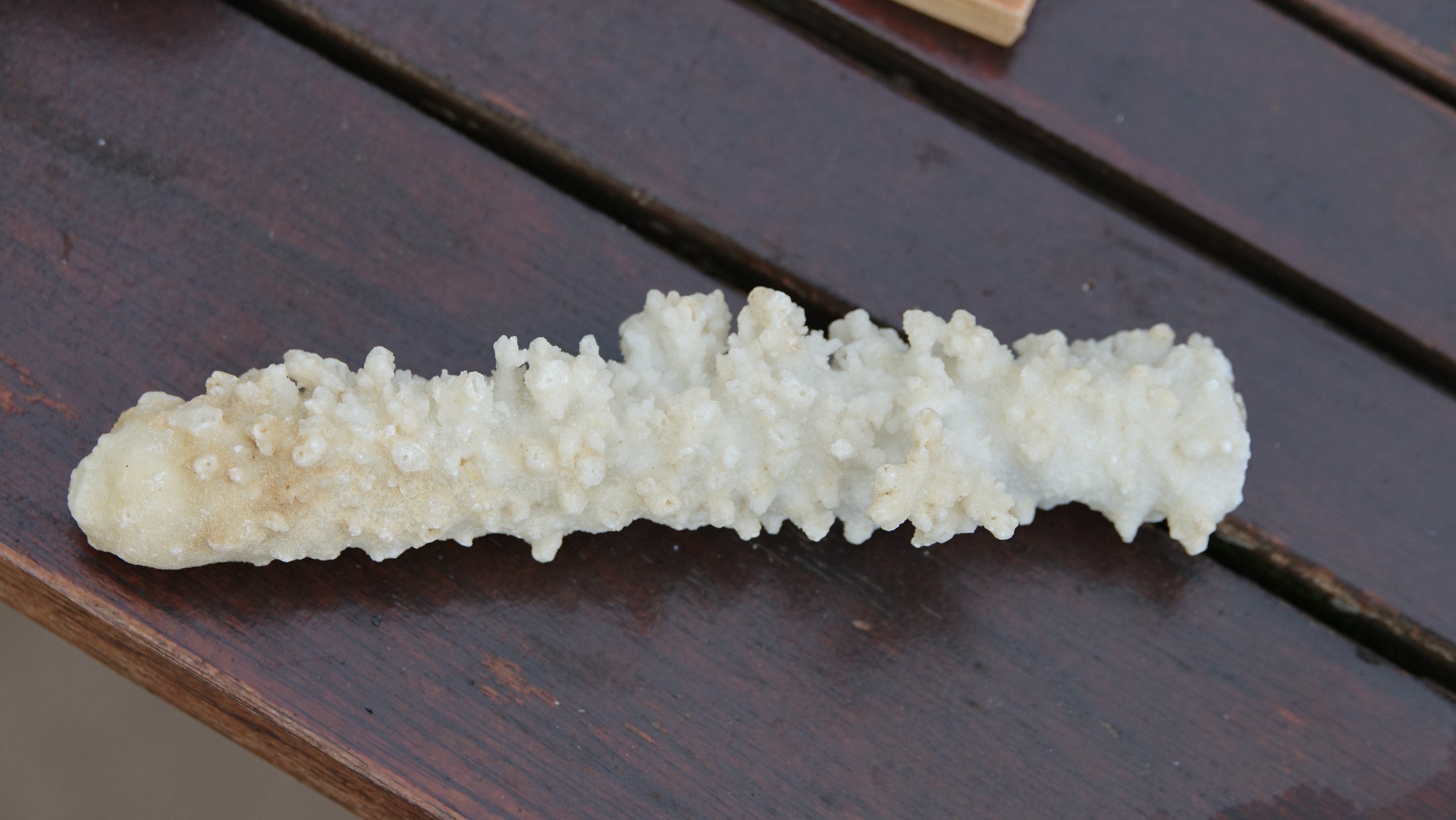

5. Aragonite ? Effervescence à l'HCL.
6. Aragonite ? Effervescence à l'HCL.
DSC02077.thumb.JPG.52ab27822d858235e2880060ab1501a6.JPGDSC02078.thumb.JPG.f04a5a19588285e3a8fc5407cf885518.JPG

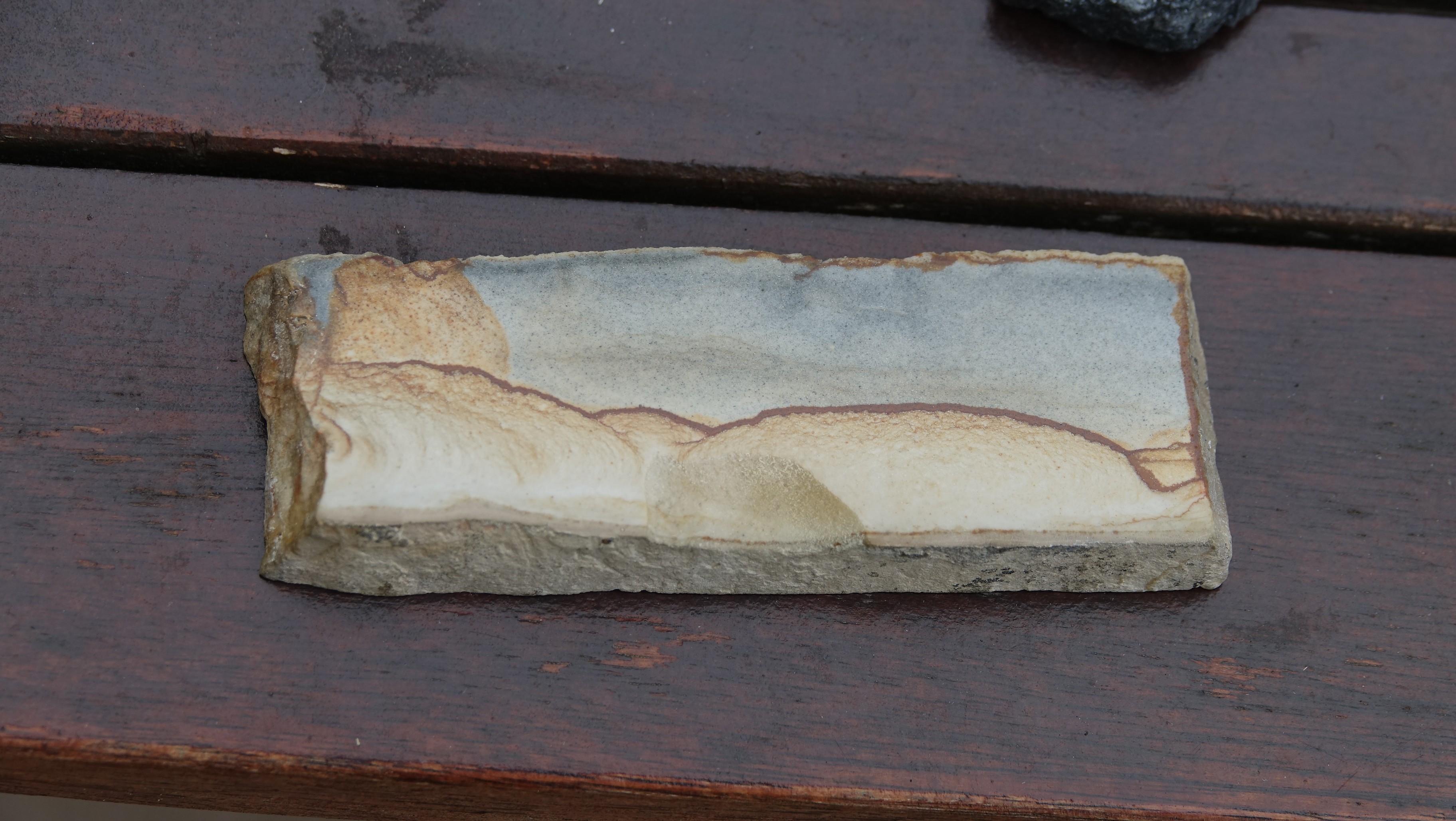

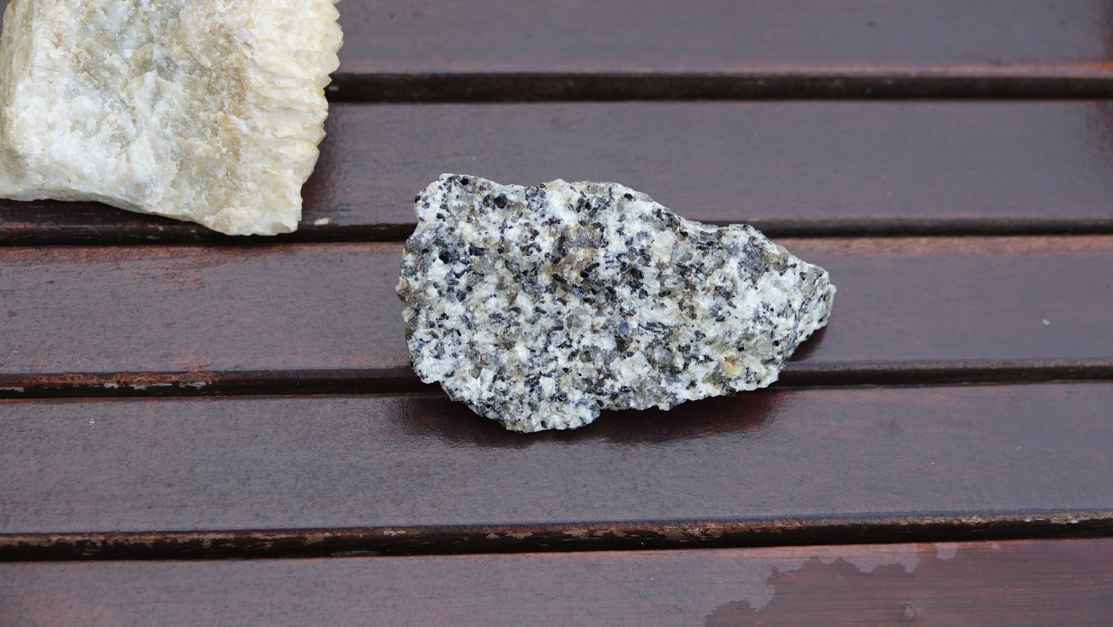

7. Granite ?
8. Quartz ?
DSC02080.thumb.JPG.53edbed429dfd4343ffb70d57ed00d09.JPGDSC02081.thumb.JPG.0aa429b6e54ca32ec4d9fff4d277ded0.JPG

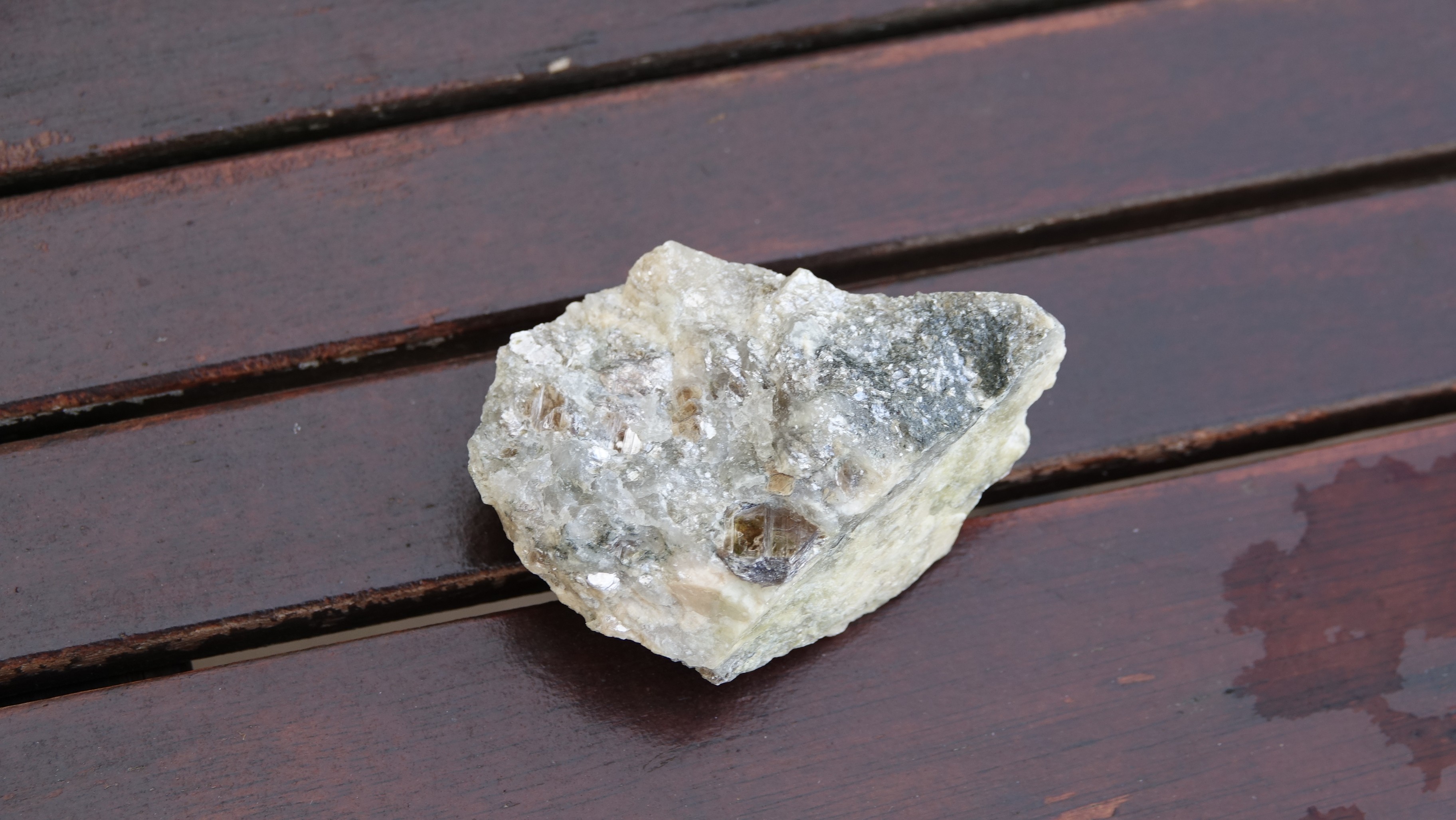

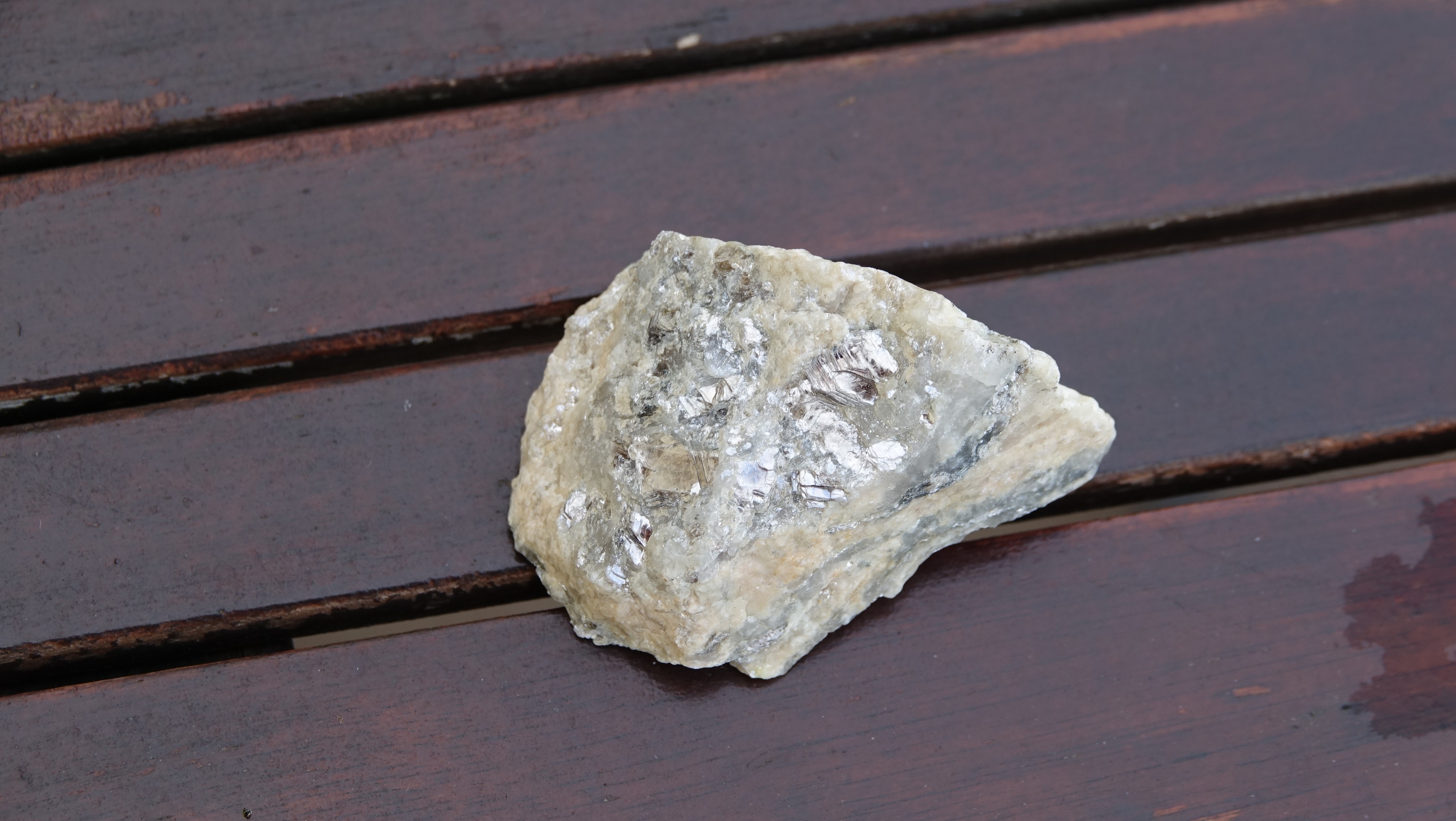

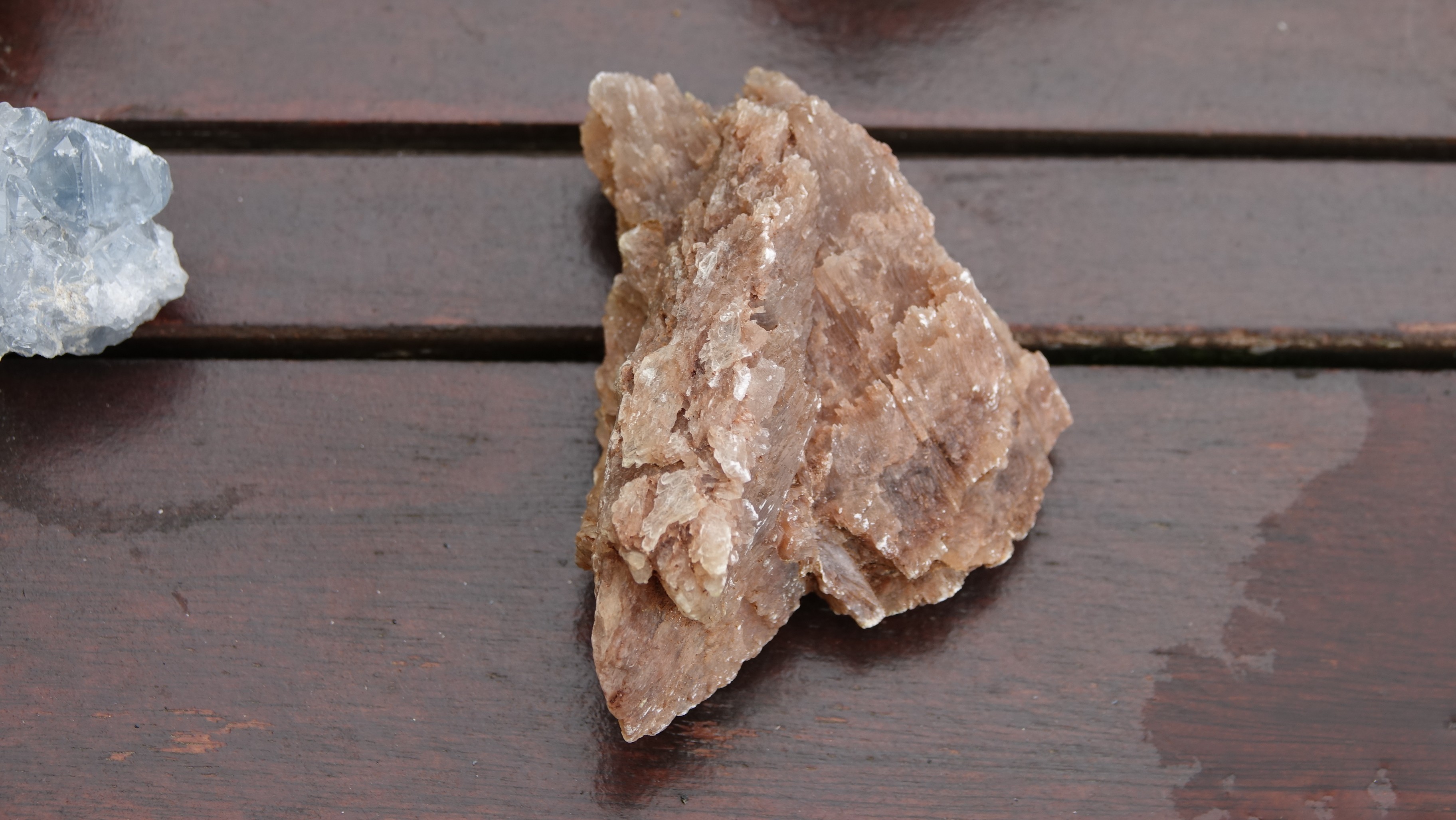

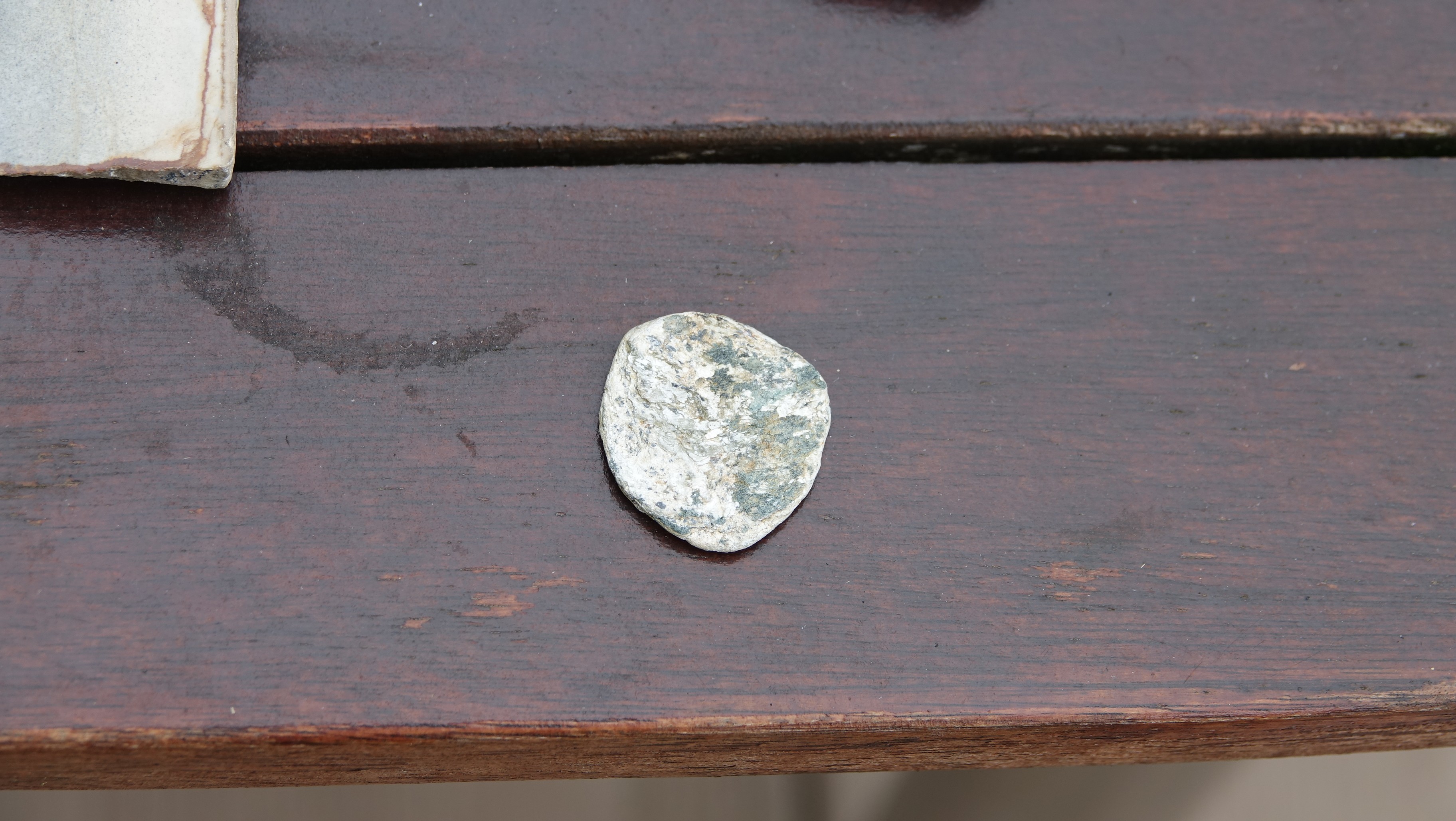

9.  ?

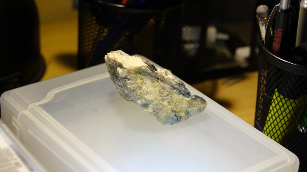

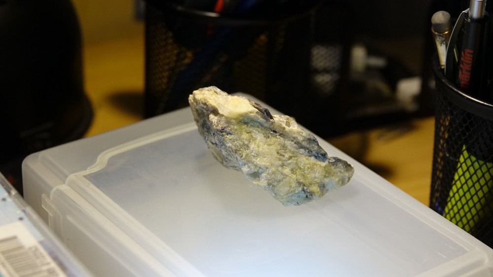

10. Mica ?
DSC02084.thumb.JPG.d9bb58827c03b6625846328549aa23cb.JPGDSC02085.thumb.JPG.0cb25b2bbc80eff1352c7f9f75ce958d.JPG

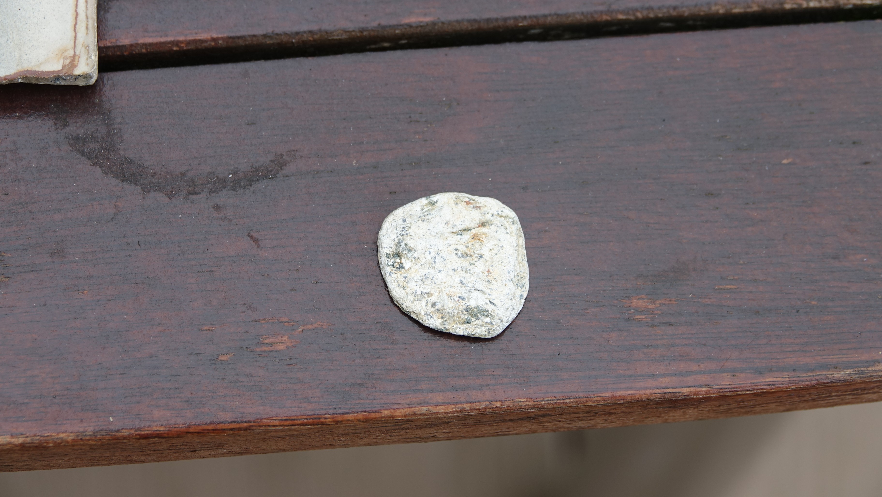

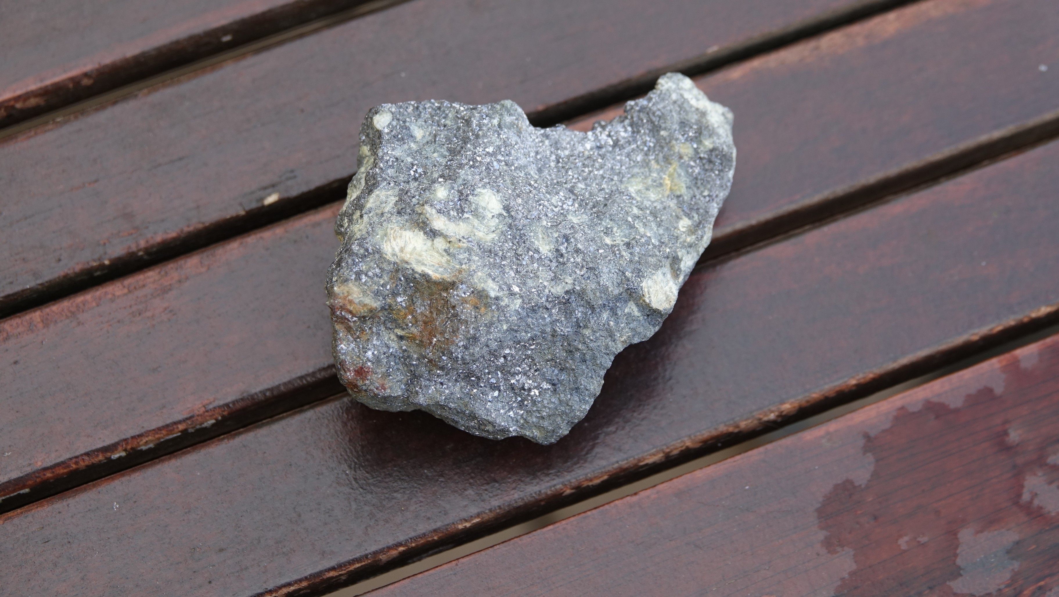

12. ?
DSC02054.thumb.JPG.f03527cbe807a0e9a3419bbdb86886cb.JPGDSC02055.thumb.JPG.928702f925966716cba1c07034b78a9e.JPG

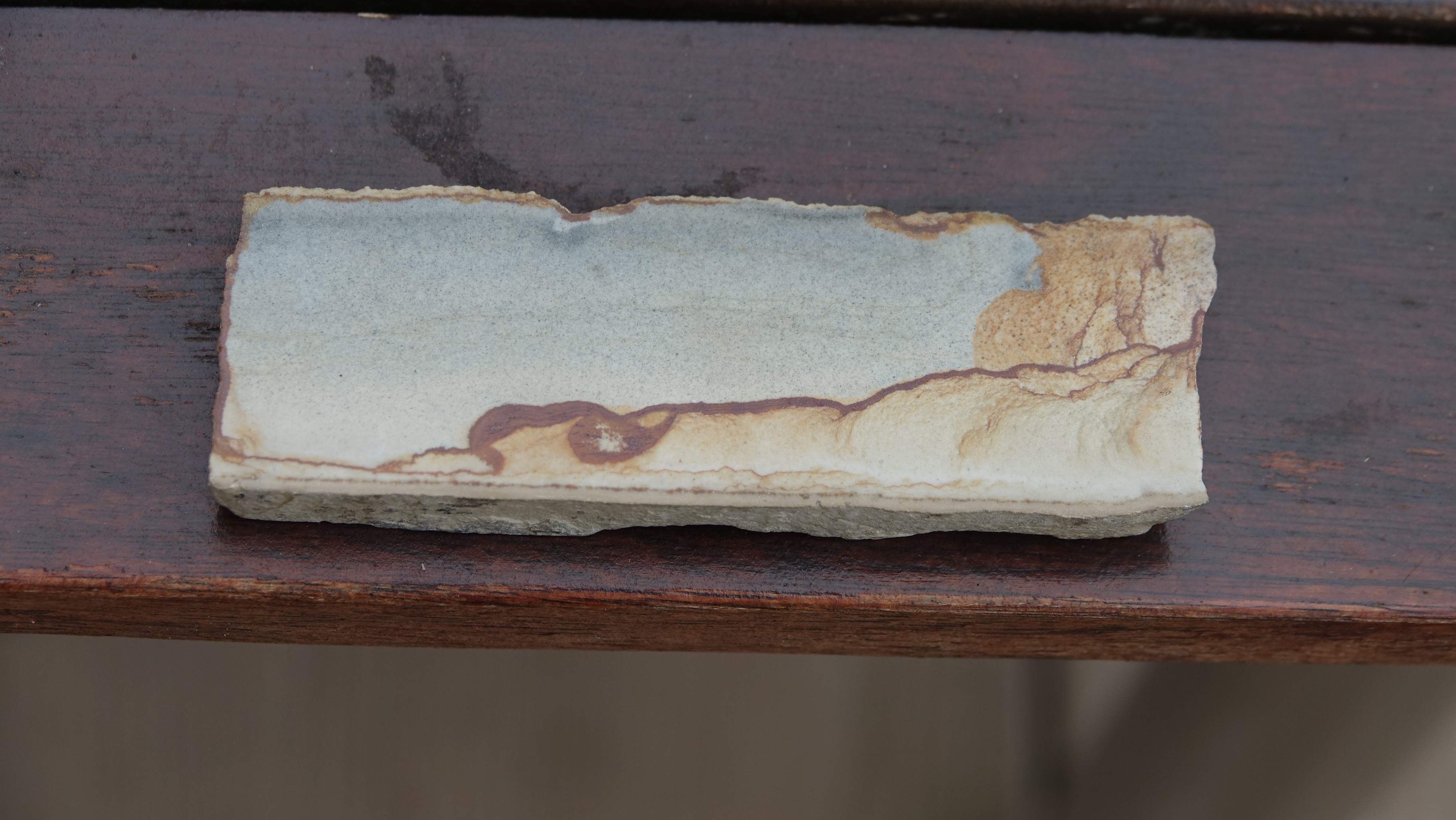

13. ? ( La vendeuse a dit que cette pièce vient du Colorado.. ).
DSC02056.thumb.JPG.15b16b38cee3badd23c5025d240ef936.JPGDSC02057.thumb.JPG.5aedd9992706068d8510457962926840.JPG

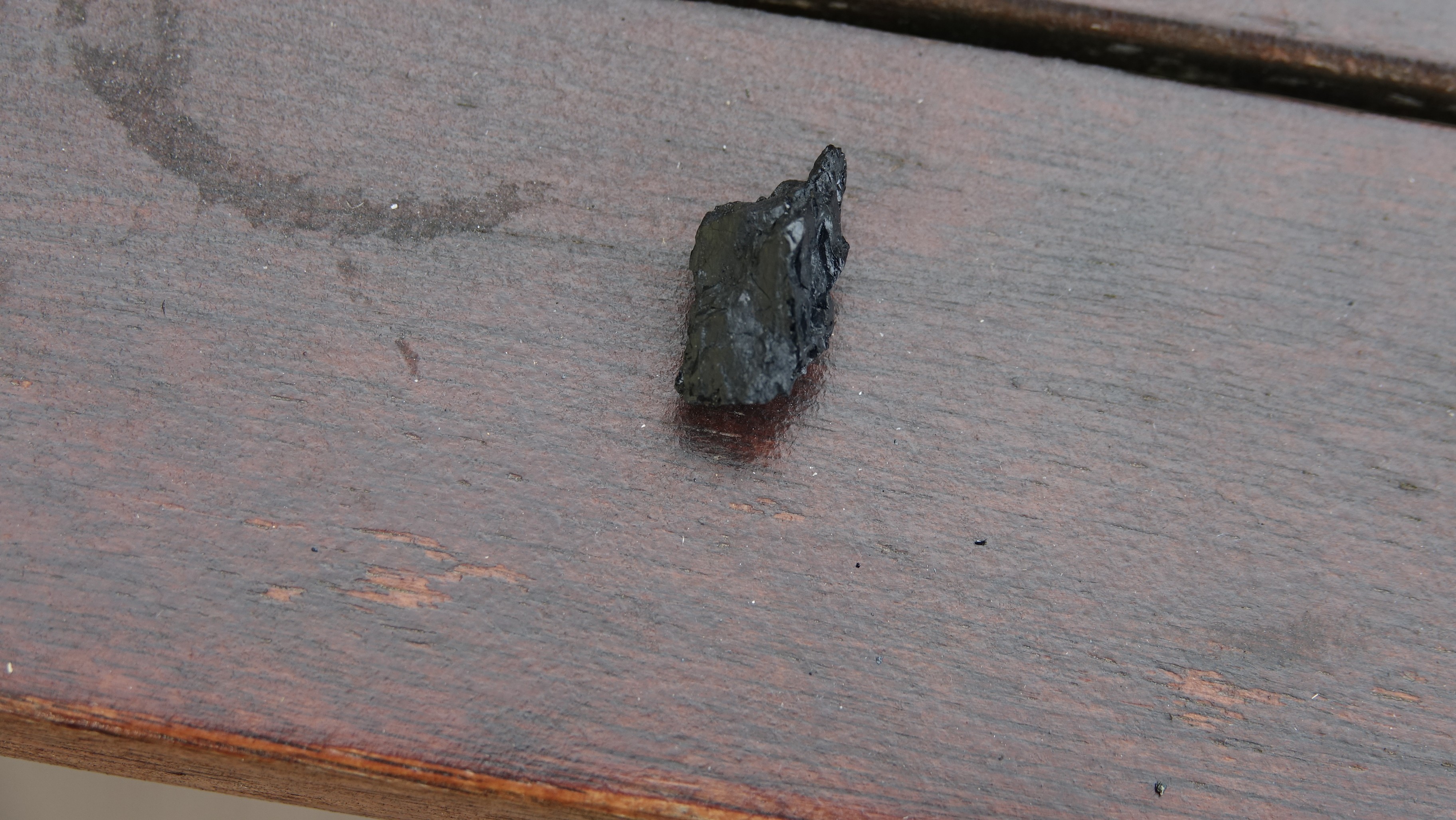

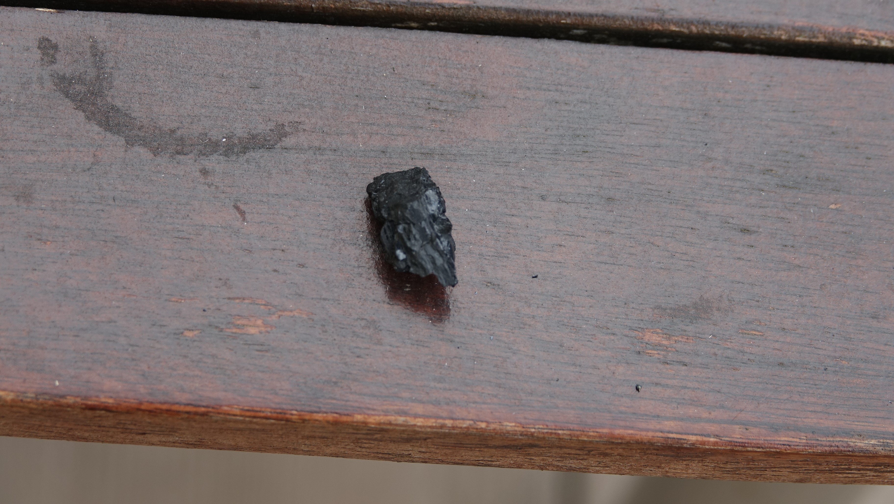

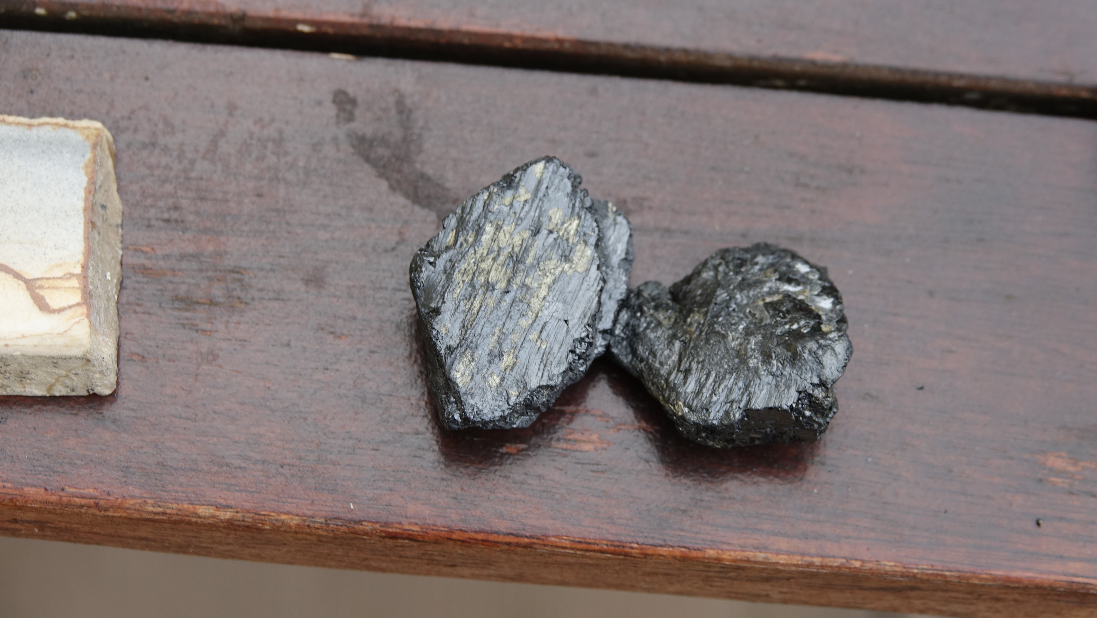

14. Tourmaline ?
15. Charbon ?
DSC02059.thumb.JPG.870a295b8d982026fe0fe1aca0a79649.JPGDSC02060.thumb.JPG.347da1a299872863a66ed13888850570.JPG

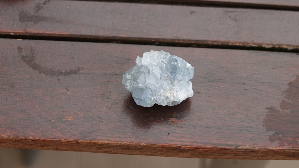

17. Quartz ? Pas d'effervescence à l'HCL.

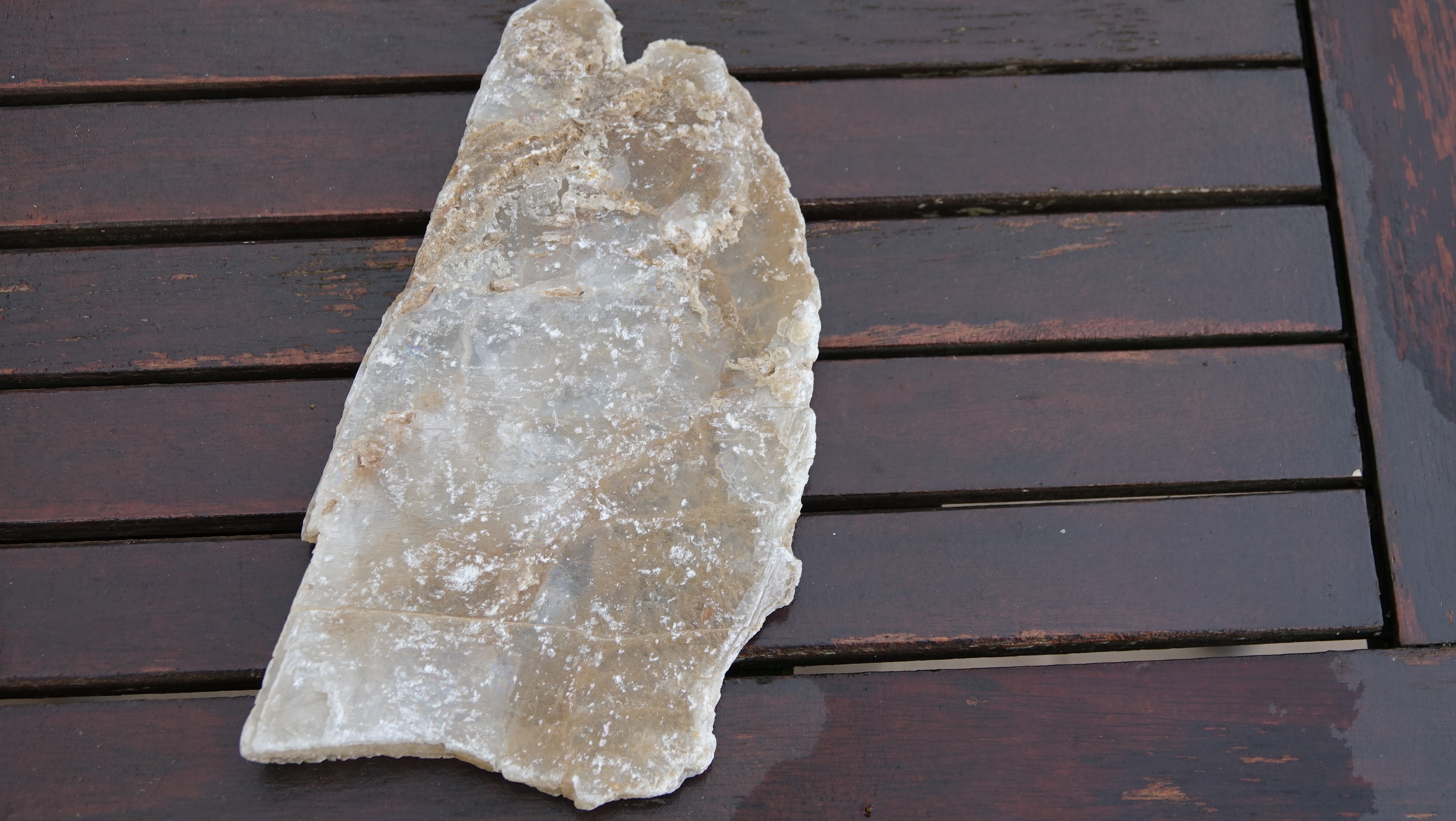

18. Gypse ? Pas d'effervescence à l'HCL.

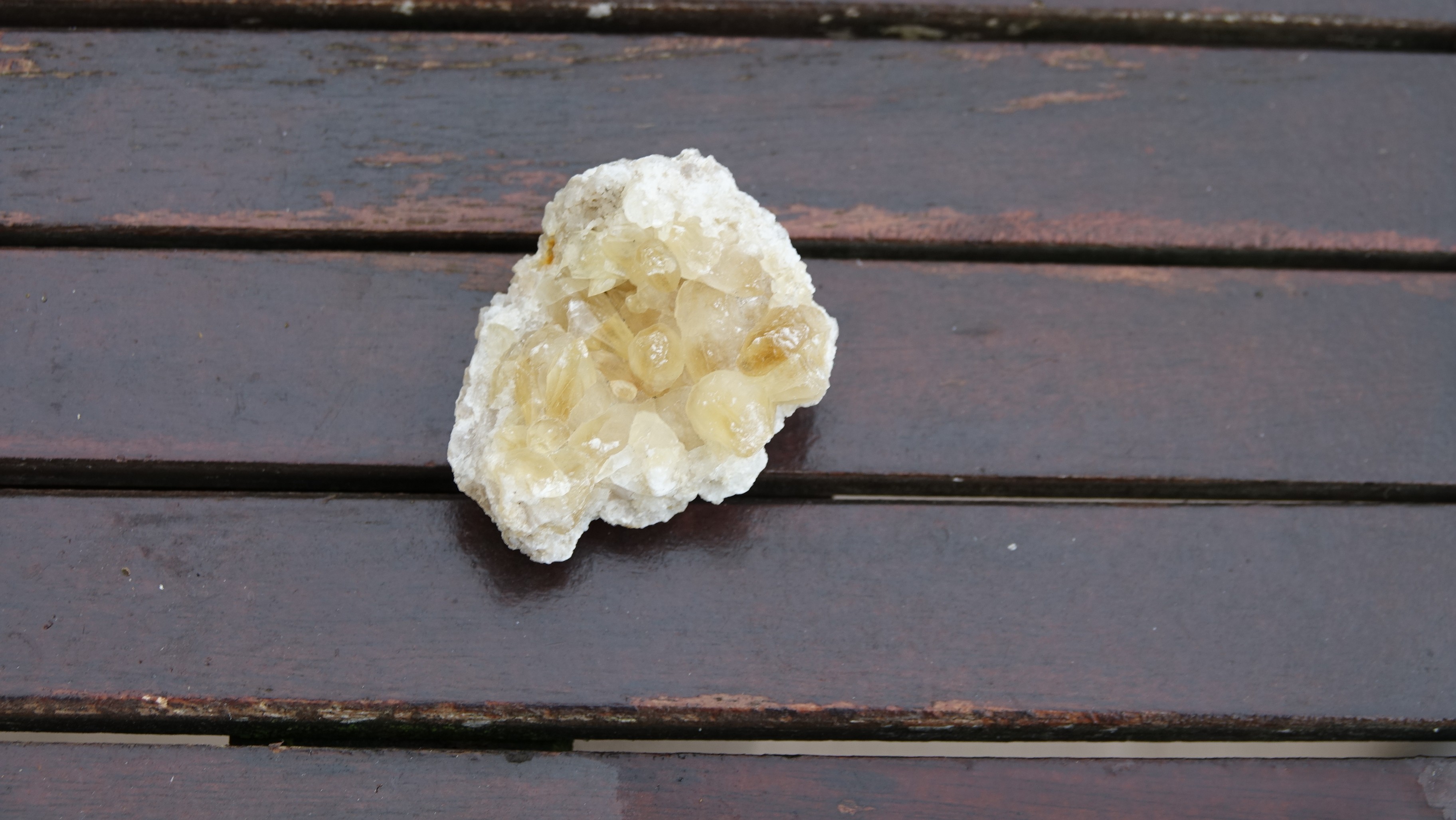

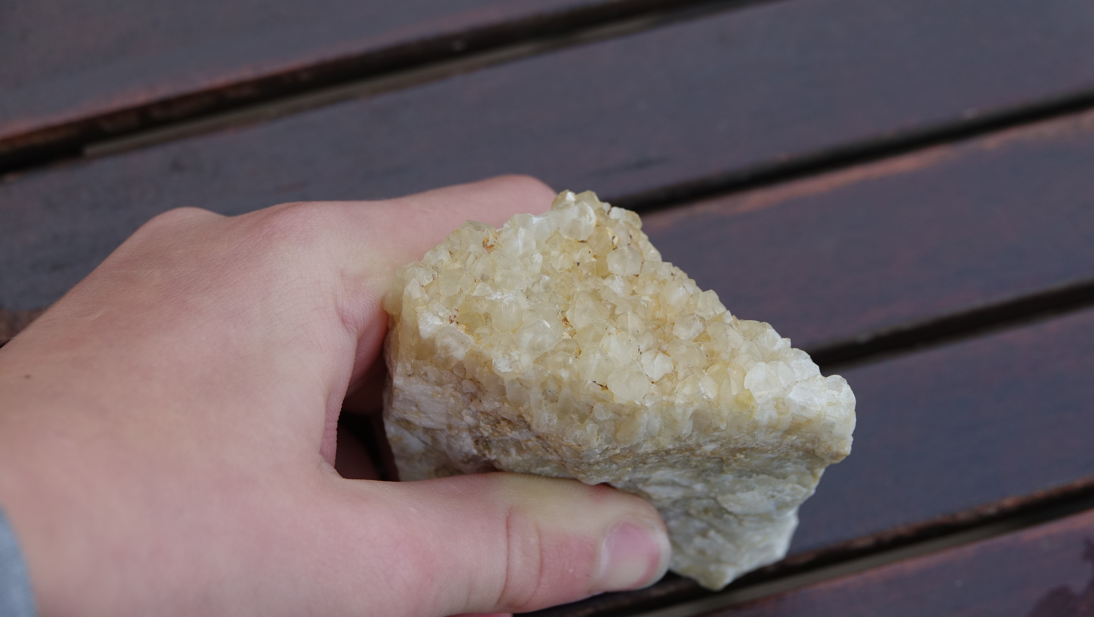

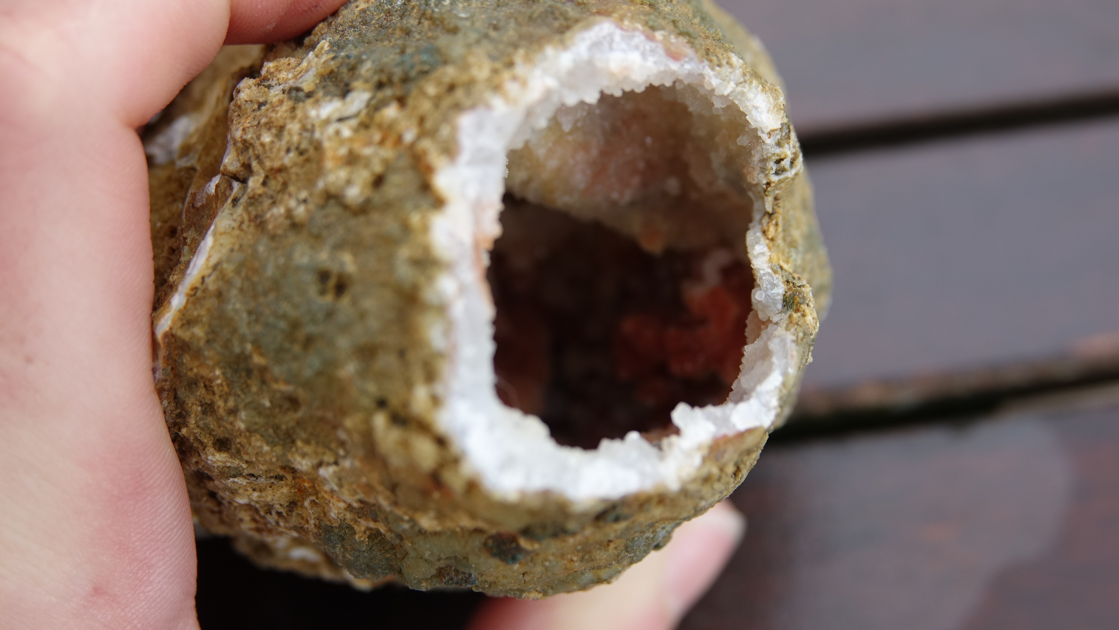

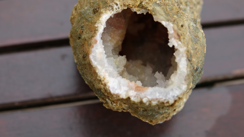

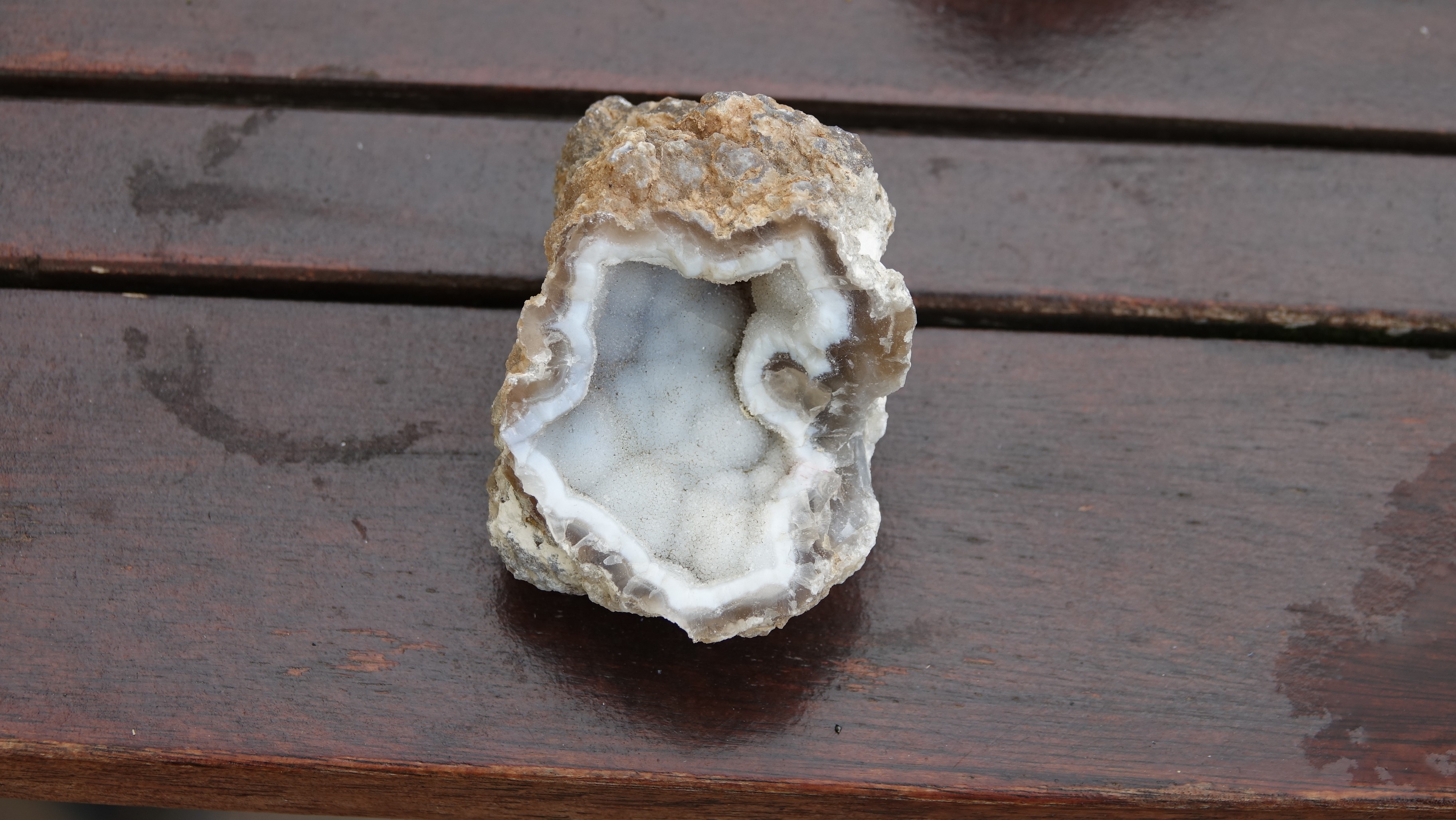

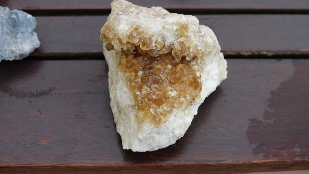

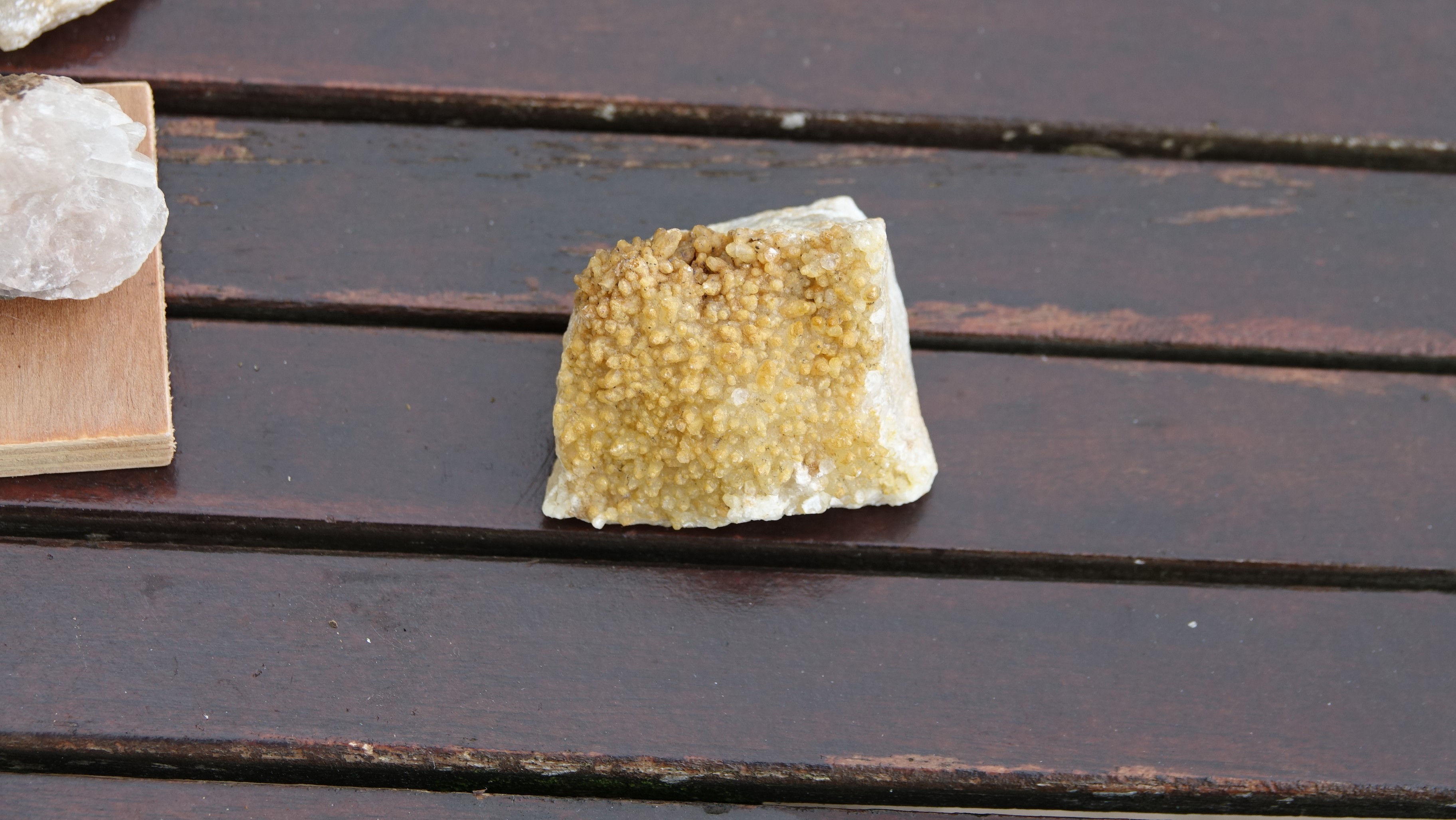

19. ? Pas d'effervescence à l'HCL.

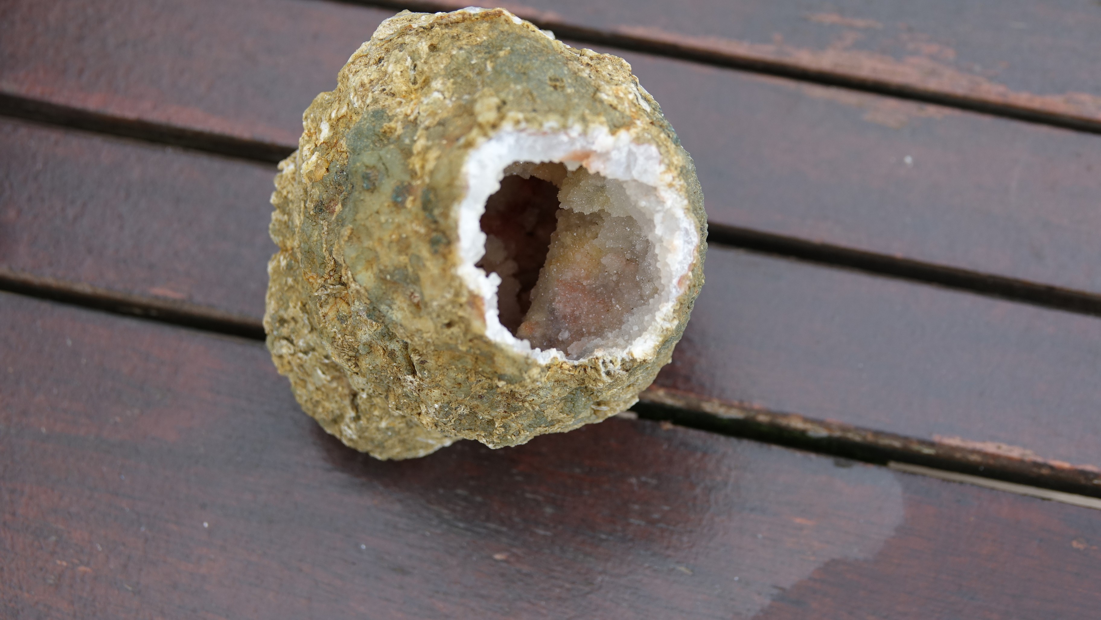

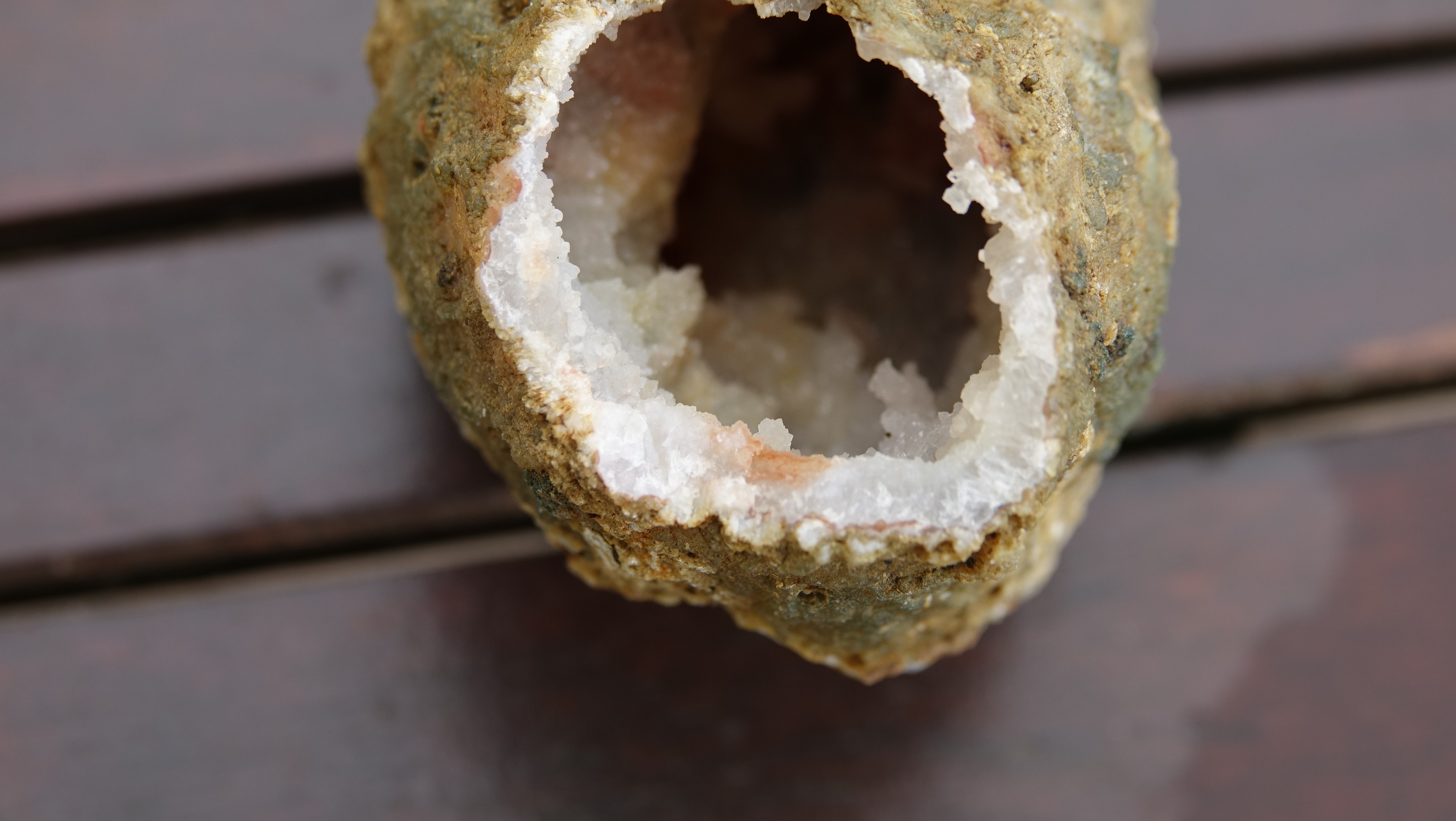

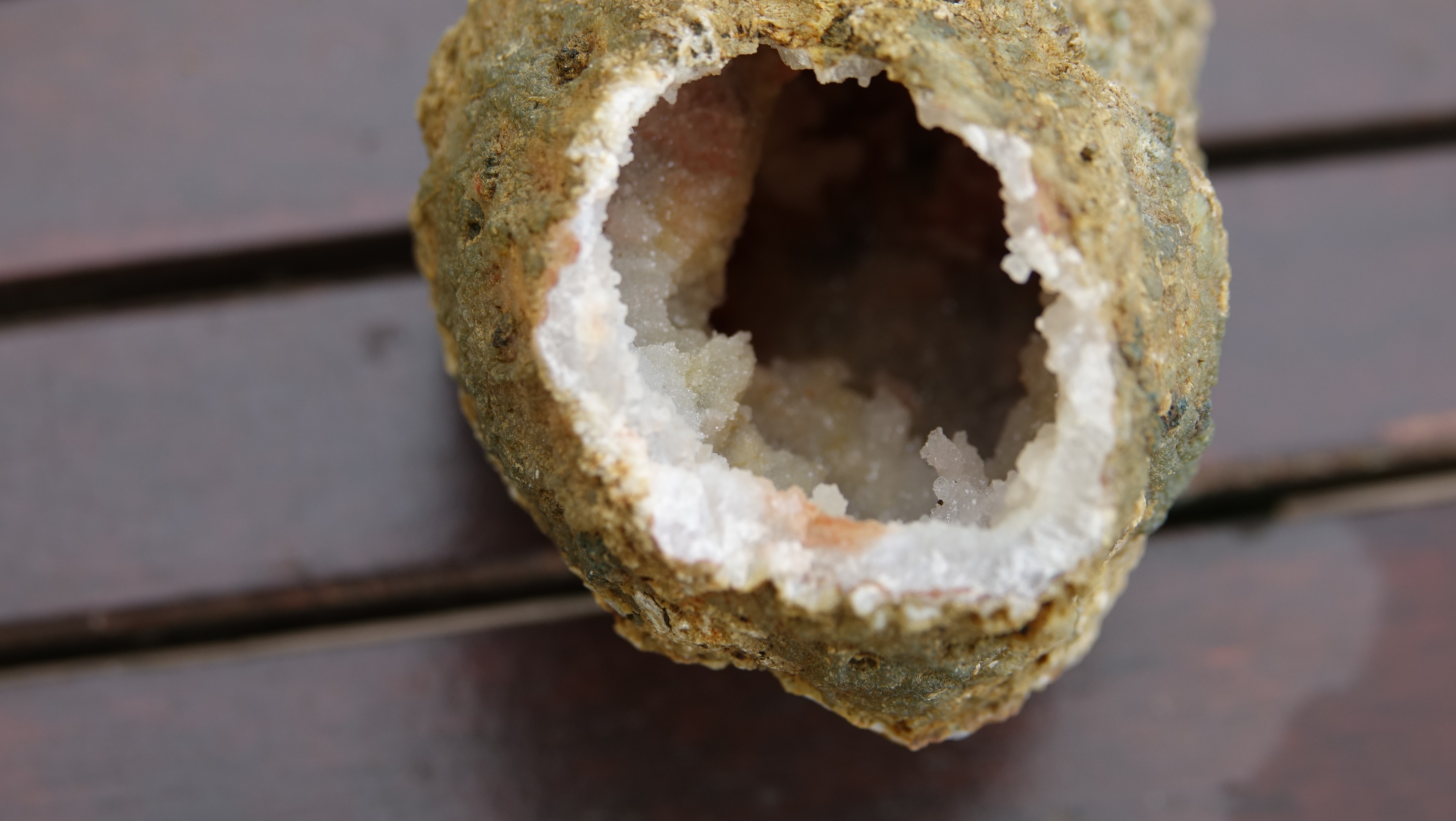

20. ? Pas d'effervescence à l'HCL. ( Bizarre ces différences de couleurs..)
DSC02066.thumb.JPG.caf7c4e64638920b097bbe94fc57be37.JPGDSC02067.thumb.JPG.a905e4f5d8d84fda066e01a4dbb689b3.JPGDSC02068.thumb.JPG.dcada6923f5c2d55455e0b7b576dfb05.JPGDSC02069.thumb.JPG.672a02e20bfe73d07e609c45846cfc39.JPG

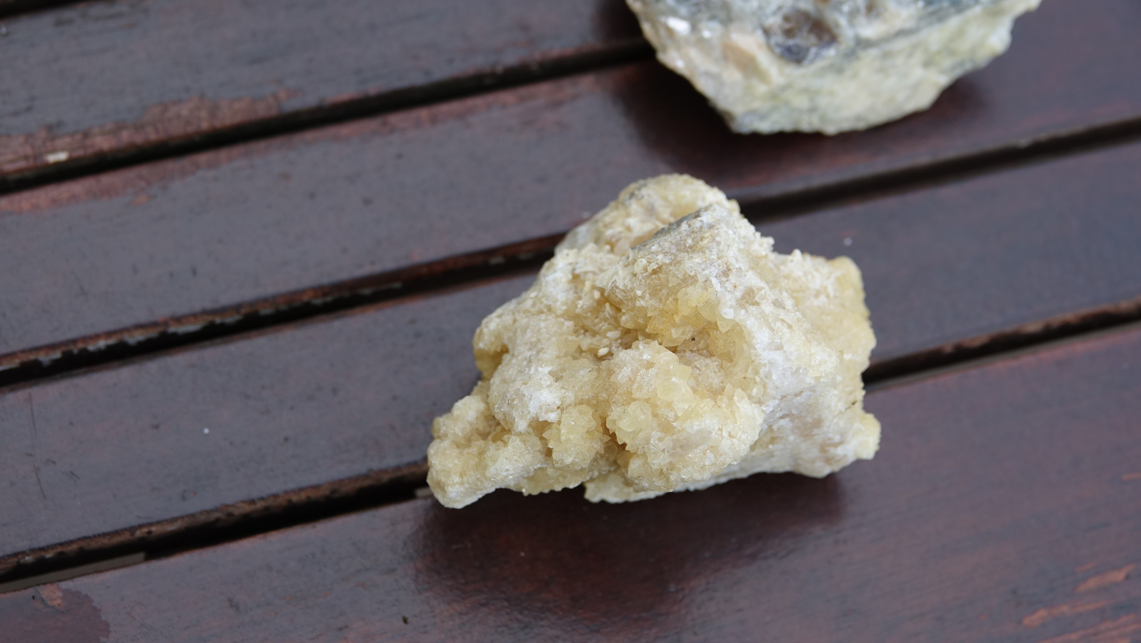

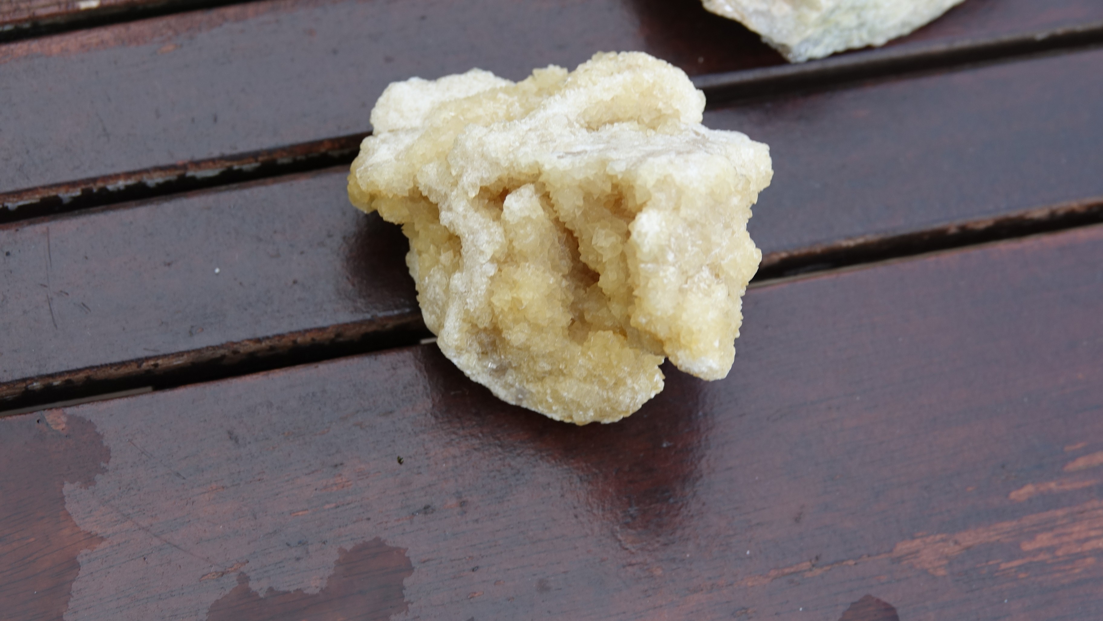

21. ? Pas d'effervescence à l'HCL.

Y a pas mal de bonnes idées ; tu pourrai progresser en vérifiant la dureté (pour ceux que tu soupçonnes de ne pas être calcite ou aragonite) ; ca pourrait te diriger vers le quartz, le  gypse ...
Pour le granite, pas de problème bien sûr
Bonjour, mon avis est: 18 gypse
17 celestine
16 calcedoine/agate
14 vert: olivine dans roche volcanique?
12 mica?
11 calcite
10 mica
8 calcite? un test de dureté peut-être t'aidera

5. Rayé par du cuivre
6. Rayé par du cuivre

9. Je n'ai pas réussi à voir le résultat ( mais ne raye pas le verre )
10. Rayé par du cuivre
11. Rayé par du cuivre

14. Rayé par du cuivre ( s'effrite facilement )
15. Rayé par du cuivre

20. Pas rayé par un couteau
21. Rayé par du cuivre
 P.s : le 20 m'intrigue beaucoup.
Je ne suis pas sur mais je vais essayer de vous aider.
3 et 4 : Calcite
7 Granite
8 Quartz
11 calcite
13 bois fossile  espèce à définir
16 Calcédoine
17 Célestite
18 Gypse
19 Géode d' Agate
20 Quartz citrin
Pour les localisations, il faudrait demander à ceux qui si connaissent mieux que moi.
Espérant vous avoir aidé
Arnaud

9 : Galène
10 : Mica

12 : Mica ?
13 : Bois fossile ou Paesine
14 : Anthracite ou Olivine dans roche volcanique
15 : ?

17 : Célestine ou Célestite ( est-ce la même chose ? )
18 : Gypse
19 : Quartz citrin
20 : Géode d'agate
21 : Gypse

1- Calcite
2- ? voir la piste Baryte (Barytine), (mais ce n'est pas un carbonate genre Calcite)
3- Calcite
4- Calcite
5- concrétion de Calcite (l'Aragonite est bien moins sur)
6- Calcite
7- Granite (lequel?)
8- Quartz
9- Galène?
10- Mica + ?
11- Calcite
12- Mica ? + ? (quelle couleur? si vert, possible Fuchsite peut être?) C'est juste une piste because la photo est pas top.
13- ???
14- Pas de Tourmaline (dureté 7 à 7,5) si rayée par du "cuivre", mais vérifie quand même si elle raye le verre (si ton 1er résultat était le bon ça ne devrait pas rayer le verre) et la couleur de sa trace sur un morceau de porcelaine non émaillé, juste pour confirmer si tu dois t'orienter vers le Graphite (ou Anthracite) ou bien rester sur la Tourmaline.
15- Graphite, Anthracite?
16- Calcédoine (quartz) . Revoir le test de dureté parce qu'elle ne doit pas être rayable par un couteau
17- Célestite (ou aussi appelée Célestine)?
18- Gypse
19- Quartz (citrin possible?)
20- Géode de Quartz
21- Gypse

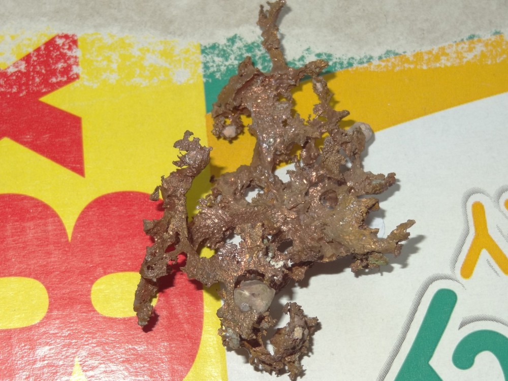

PS: je me méfierai du cuivre natif pour les contrôle de dureté (il pourrait avoir des morceaux de silice inclus qui pourraient fausser la vérif).
Je commencerai par faire un premier tri, la vérif à l'HCl en 1er (les carbonates à droite et les autres à gauche), en 2ème avec ceux de gauche vérifier si ça raye le verre ou non, après suivant les résultats obtenus sur le verre, vérifier éventuellement au couteau et à l'ongle (perso le cuivre ne m'a jamais trop branché pour faire des tris de dureté, jamais le bon morceau de cuivre dans les mains, trop d'alliages, quoique avec les couteaux c'est un peu le même soucis:gratte-tete:).
Tout ceci n'est bien évidemment que mon avis perso. Bon courage.
Je n'ai pas dis qu'il ne fallait pas se servir de cuivre natif, mais seulement qu'il fallait se méfier des impuretés qu'il pourrait cacher et qui par la même fausser les essais de dureté. Un bout de tuyau en cuivre (qui malgré tout est sans doute allié avec d'autre métaux) est peut être plus fiable pour faire des tests, enfin du moins il l'est plus qu'une pièce de monnaie. Mais comme je te l'ai dis plus haut, le test au cuivre n'est pas ma tasse de thé. Pour couper court, il suffirait d'utiliser les échantillons qui sont dans les petites boîtes de contrôle de dureté, ça évite bien des soucis d'interprétations (mais sans les éliminer tous).
Mais en priorité, faire un dégrossissage avec le test HCl puis avec le verre et après commencer à creuser avec d'autres tests plus spécifiques (et c'est là que ça devient plus compliqué et les copains deviennent bien utiles pour affiner les recherches).

9. Galène
10. Mica

12. Mica ( pas de trace verte )
13. Bois fossile ou Paesine
14. Anthracite ou Tourmaline ( est rayé par du cuivre et ne raye pas le vert ) je vais voir pour la trace.
15. Graphite- Anthracite

17. Célestite

19. Quartz citrin ?
20. Géode de quartz - Pouquoi il y a t-il ces différentes teintes ?
21. Gypse
Pour la 10, une partie de la gangue est de couleur verte. De la fluorite ?
Je referais des photos dans la semaine.DSC02126.thumb.JPG.36b5ae8708e06a14bc85fb57b7f0cec8.JPGDSC02127.thumb.JPG.4043207b02715e66a89acaf08ad940f1.JPG
