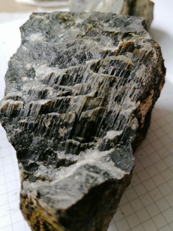

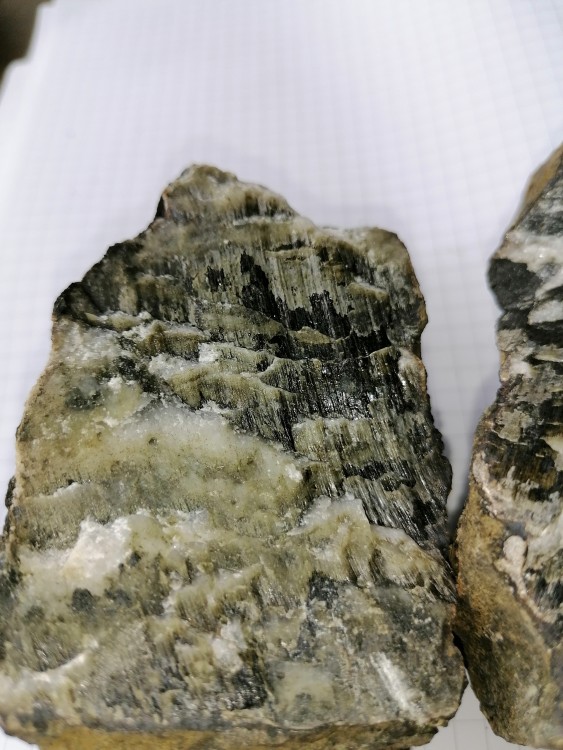

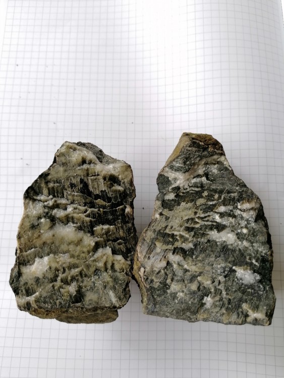

J'ai récupéré ce minéral ou roche mystère dans les haldes d'une ancienne mine, en cassant du bloc: j'ai été très surpris de la texture. La partie blanche, cassure imparfaite, se raye avec pointe de compas et légèrement avec quartz et par-dessus, il y a comme un second minéral strié vert-noir (même dureté).
Je n'ai plus d'acide mais il y a une petite effervescence avec du vinaigre alimentaire (visible à la loupe X10) .
Pour le contexte: on est sur des métasédiments du briovérien mais très proche d'amphibolite (métabasaltes et méta-andésites).
Merci beaucoup pour vos éclairages.

Ce sont des tectoglyphes, des stries avec croissance de calcite à l'abri, ce qui donnent des marches. Ce sont les parois d'une faille. Les tectoglyphes donnent le sens de mouvement de la faille, ici le bloc de droite monte. Le ou les minéraux noirs, vert, sont peut-être des minéraux argileux. Impossible à dire. Sur ces photo, on ne voit pas la nature de la roche qui a été faillée.

Bonjour et merci à vous et à 1Frangin aussi d'avoir pris le temps !
En regardant d'autres exemples de tectoglyphes sur le net, c'est exactement ça.
J'aurais appris quelque chose aujourd'hui et ça: ça n'a pas de prix !
