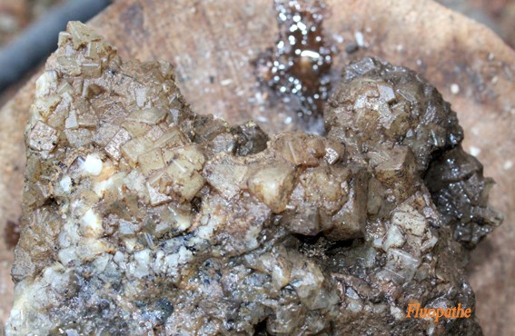

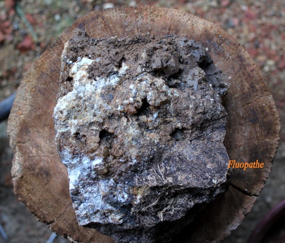

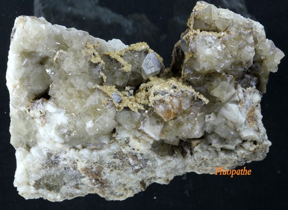

HMPS : hexametaphosphate de sodium en vente chez daniel Gol , autour de 13 euros les 750 gr et une grosse cuillère à soupe dans 1 litre suffit pour enlever les argiles des mineraux, on peut faire plusieurs bains pour bien nettoyer et le bain peut servir plusieurs fois donc c'est très économique.
https://danielgol.com/produits.php
une exemple de HMPS sur de la fluorine
