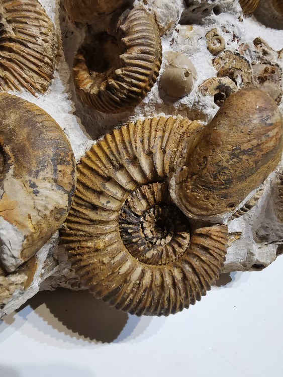

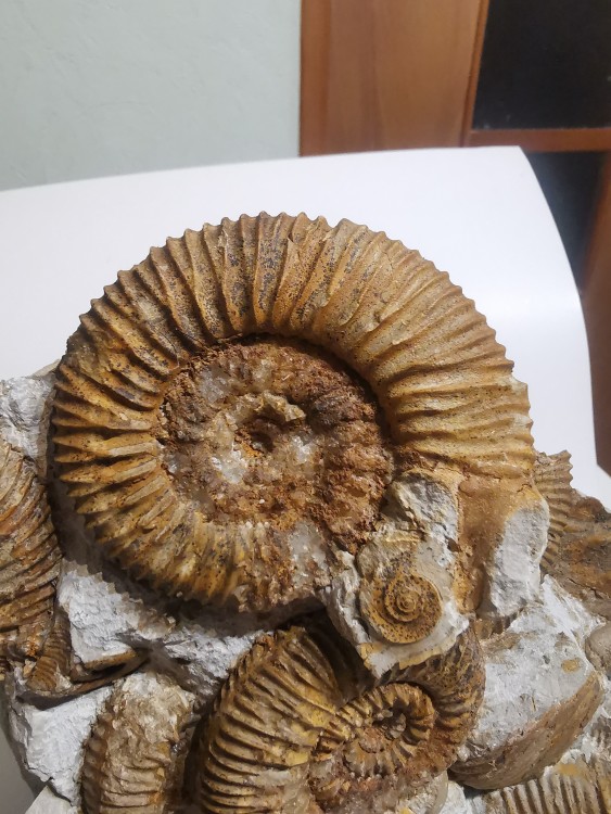

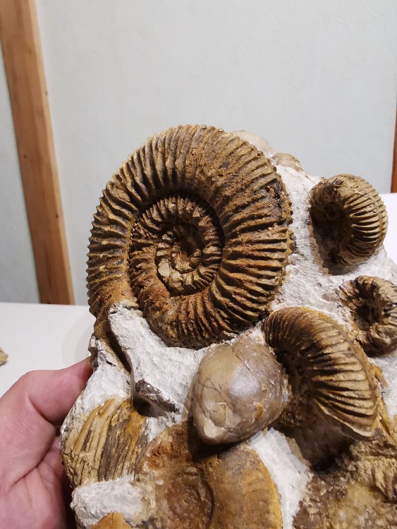

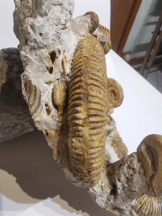

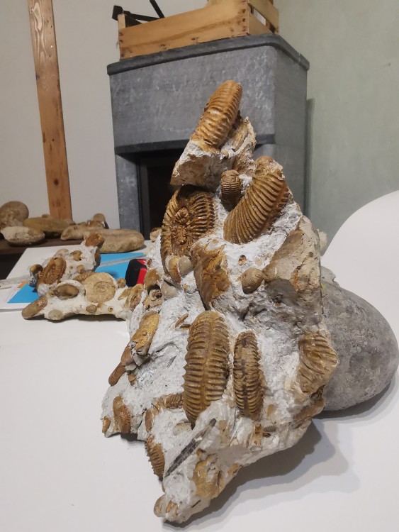

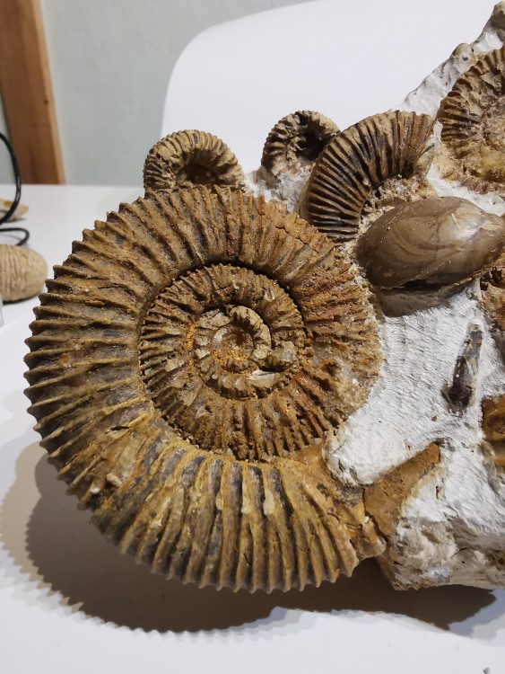

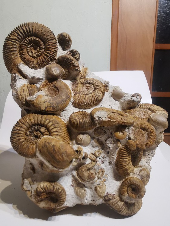

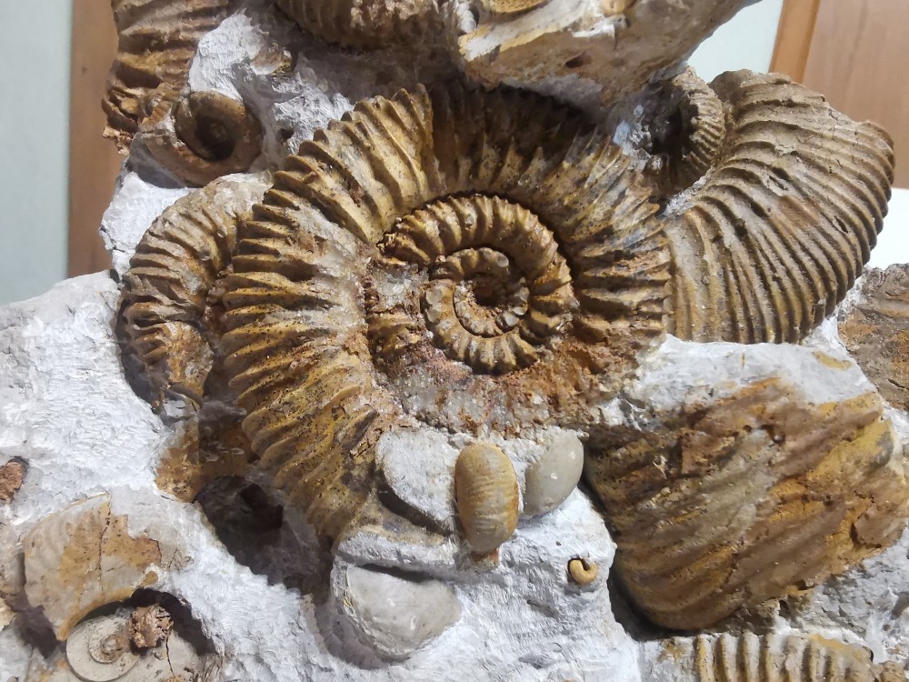

J'ai trouvé ces blocs dans les Deux-Sèvres il y a déjà deux ans maintenant, et dégagés tout récemment.
Bien que toutes les ammonites ne soient pas parfaitement concervées, leur accumulation et leur diversité font des pièces très intéressantes et esthétique.
Par contre après pas mal de recherche sur les identifications j'ai du mal à trouver les différences entre les genres Reneckeia et Rehmannia. Mais aussi entre les Flabellisphinctes (sauf la tuberosus) et les Grossouvria.

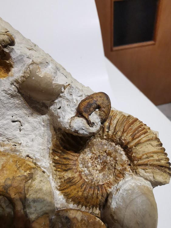

J'ai identifier :Hecticoceras et Oecoptichius, après ce sont surtout les Perisphinctidae et les Reineckeiidae que j'ai du mal à identifier, des brachiopodes et quelques belemnites.
Le niveau est donc du callovien moyen.
Voila... si quelqu'un à des informations ou documentations je suis preneur.
Les 5 premières photos sont d'un premier bloc.
Les 9 autres sont d'un deuxième bloc. Enfin les 4 dernières photos sont d'un troisième cimetière marin !
D'avance merci.
Ps : je suis nouveau sur le site et je ne sais pas comment faire pour mettre un commentaire entre les photos. Il doit bien exister un sujet la dessus mais je n'ai pas encore trouvé.
Bonjour, très beau travail ! Bravo !
Tu as  travaillé de quelle manière ? Manuellement ? Percu ? Sableuse ? Les ammonites ont été cirées un peu au Starwax je suppose ? Elles ressortent très bien, excellent !
Par contre, tu demandes à préciser les noms c'est bien pour ton édification personnelle et pas pour revendre dans un mois sur Ebay ? Désolé de dire çà mais l'année dernière durant l'été on a eu un "chancre" qui nous a montré de magnifiques déroulées : trouvailles, dégagements, etc..... et puis quelques jours après : en vente sur ebay !

Tes blocs sont magnifiques ! Bravo pour leurs dégagements ! Pour l'apophyse de l'Oecoptychius ça a probablement été délicat mais le résultat est top. :bravo:

Degagé uniquement aux percuteurs, très bon coup d'oeil...une couche de cire d'abeille dessus (provenant de ruches d'un ami) totalement retirable le jour ou je change d'avis.

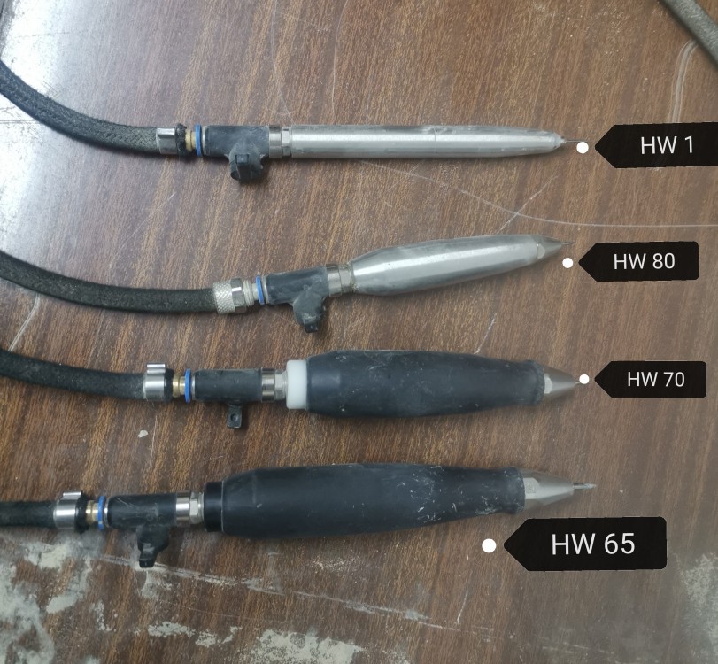

Voici une photo des percuteurs que j'utilise actuellement, depuis plusieurs années... C'est de la tuerie !!!
Ce sont des percuteurs développés pour la préparation paléontologique, ils s'utilisent à basse pression (0.3 à 2.3 bar-environ 8000 cps/mn) mais ils font un travail terrible.
Avant j'avais un Chicago( qui a été développé pour de la gravure sur metal), qui serait à comparer en puissance au HW 70, mais la comparaison s'arrête là ce ne sont pas du tout les mêmes machines.
Le chicago( tout comme le W224 et le HW1) travail en vibrant beaucoup (4 a 6 bar et environ 30000 cps/mn), alors que le HW 70(65+80) vibre beaucoup moins et tape plus. Mais surtout étant donné qu'il vibre moins il est beaucoup précis, par exemple j'ai dégagé les pointes des Reneckeia et les apophyses des Oecoptichius avec, alors que ce n'est même pas la peine d'y penser avec un chicago.
Les HW 65,70 et 80 peuvent s'utiliser à très basse pression (0.3-0.5 bar) et il tapent quand même dans le cailloux. Ils possèdent tous plusieurs pointes et/ou têtes.
Pour dégager ces blocs j'est utilisé :
80% du temps le HW 65(le plus gros) mais en baissant la pression on peut dégager les fossiles lisses( Hectico, choffatia, brachio...) et aussi le premier tour des Reneickeia.
20% du temps le HW 70 pour la finition des details.

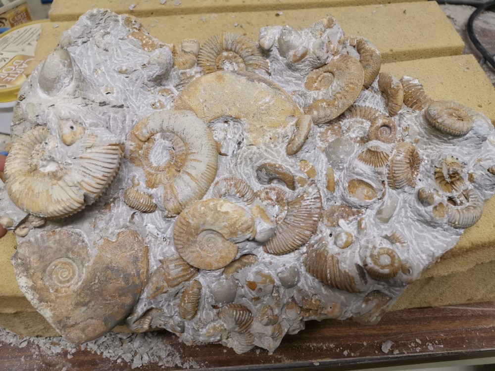

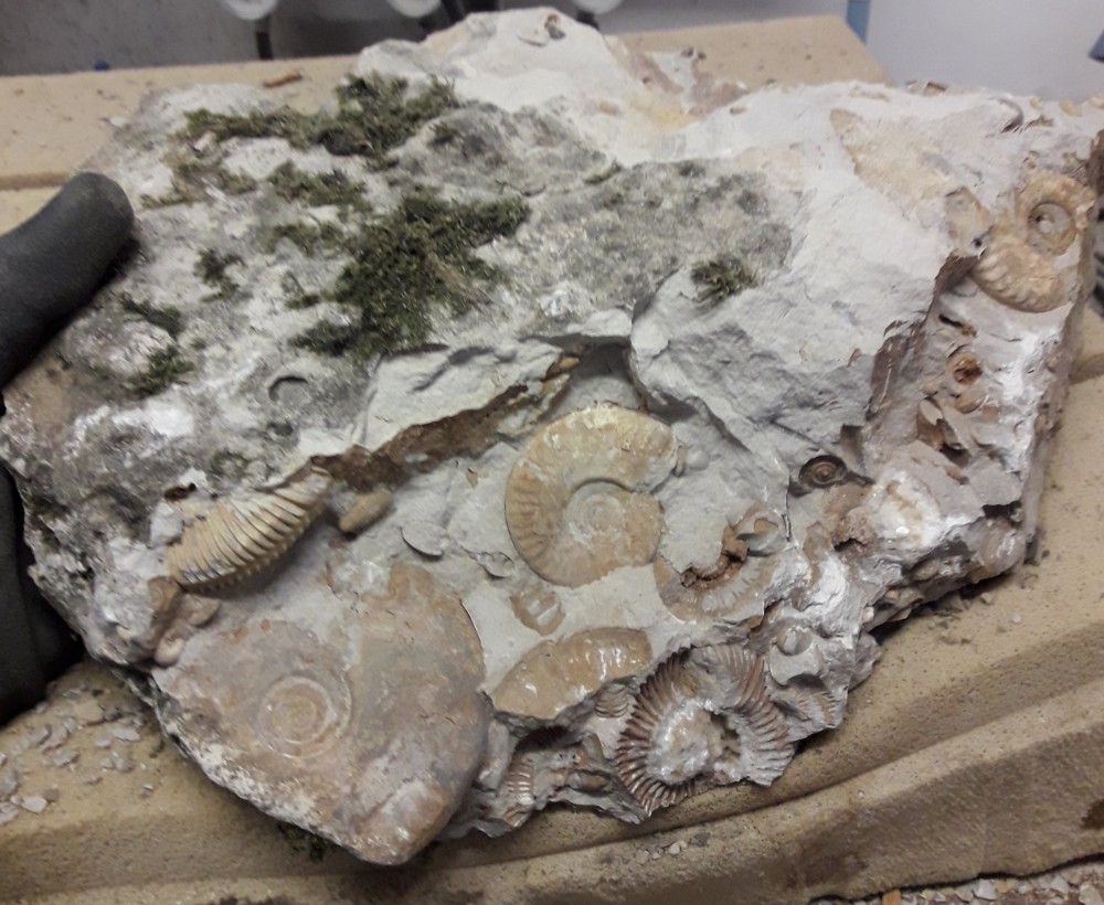

Par exemple je met en photos un bloc en dégagement ou je ne suis pas encore passez au HW 70, en poids j'ai dû retirer environ 98-99% de la roche avec le HW 65.IMG_20190928_213308.thumb.jpg.fd2e93fe302c7912f41d48766375cc16.jpg
Photos d'un bloc tel que je l'ai ramassé et le même bloc en cour de preparation... mais il me reste encore beaucoup de travail. Ce sera pour l'instant le bloc qui possédera le plus de fossile !
Je pourrai faire une video pour monter la différence entre tous ces percuteurs si ça intéresse quelqu'un.

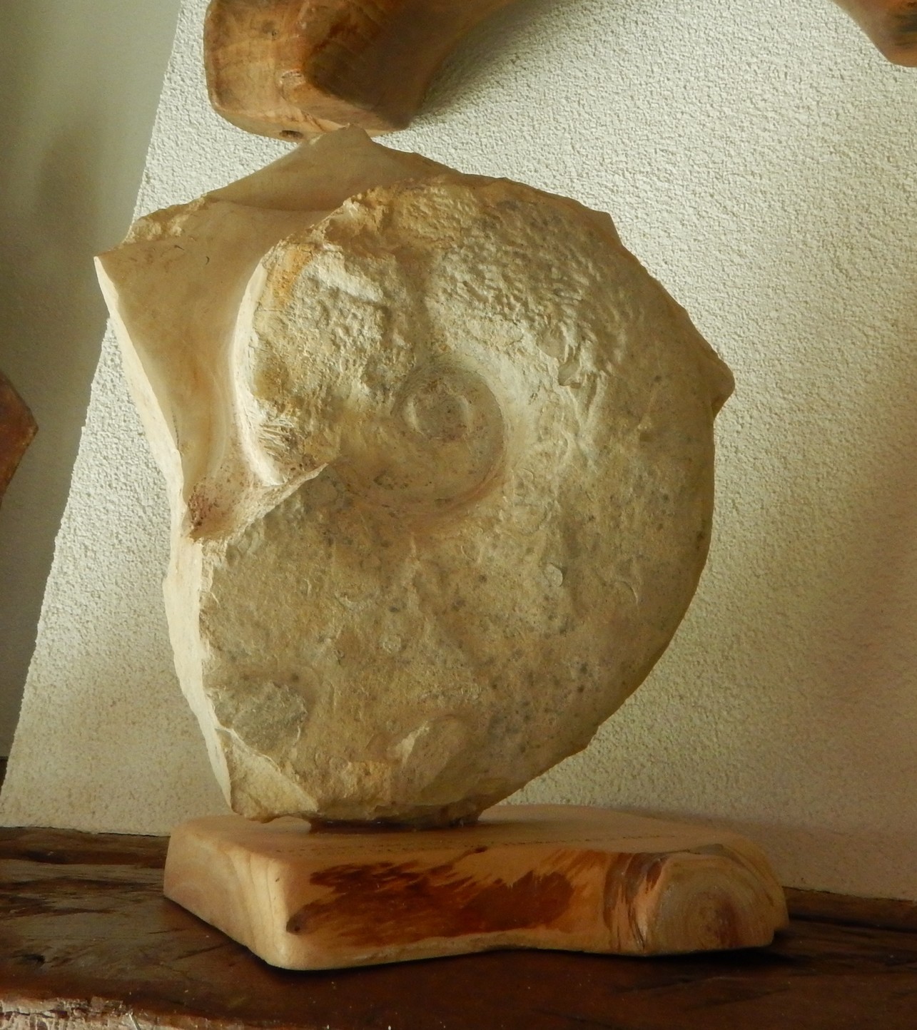

DTD tu as bien raison:
A propos de décharges : en voici une trouvé sur un bloc d'un  m3  gisant entre ferrailes et branchages au fond d'un fossé  près de Gréoux les Bains :
3 demi journées pour sortir le bloc.
Quand je pense  que certaines municipalités interdisent le ramassage des fossiles ! et .......que les broyeuses sillonnent les champs !
Bon pour la conservation je ne fais pas dans la dentelle : hydrofuge na !

Avec ce buget je choisirai sans aucun doute un W224 car il est possible de le faire evoluer dans le temps et les pièces de rechange sont facilement trouvable.
Il existe une tête pour la finition et une pour du travail plus grossier(voir atel la trouv). Il faut  en plus un compresseur 50 a 100l avec, des lunettes, casque antibruit...
Info en + si vous avez un peu plus de temps... Mdr
J'ai passé des années avec seulement un w224 et sa pointe d'origine dite "inusable"... Mais c'est vrai ! Je l'ai toujours et je m'en sert encore ! Mais plus beaucoup ?!?
Sur youtub, exemple de dégagement réalisé uniquement avec un W224 et sa pointe d'origine, voir :dtl fossil acantopleuroceras.
Avec la tête pointe super fine j'ai préparé des poissons du Wyoming Green river qui demandent beaucoup de finesse, voir les videos sur ma chaine youtub.

Merci à vous trois pour toutes ces infos (que j'ai pris le temps de lire :-D).
J'en ai plus appris en 4 messages qu'après la consultations de dizaines de pages internet !
Le 02/10/2019 à 14:11, pyb a dit :
oui je ne suis pas contre a chacun de trouver ces outils , mais pour avoir dégagé des fossiles depuis des dizaines d'années ayant commencer a la main ( petit burins , taraud affuté, scalpel , aiguilles etc...) , meme je continu encore ainsi pour certaines pieces , le wen est quand meme un gage de réussite ( pas pour les gangue tres dur ) il permet des approches tres fines a la loupe en jonglant avec la puissance et la vitessse , un exemple simple un trilo oyu il faut percuter fort et précis a la maion j'ai des doutes .
Entièrement d'accord sur tout.
J'ai vraiment pu gagner en possibilités et qualité de dégagement lorsque j'ai eu mon premier percuteur( W224) il y a une vingtaine d'années.
Et en rapidité maintenant avec les HW, sans diminuer la qualité, voir même l'augmenter!
