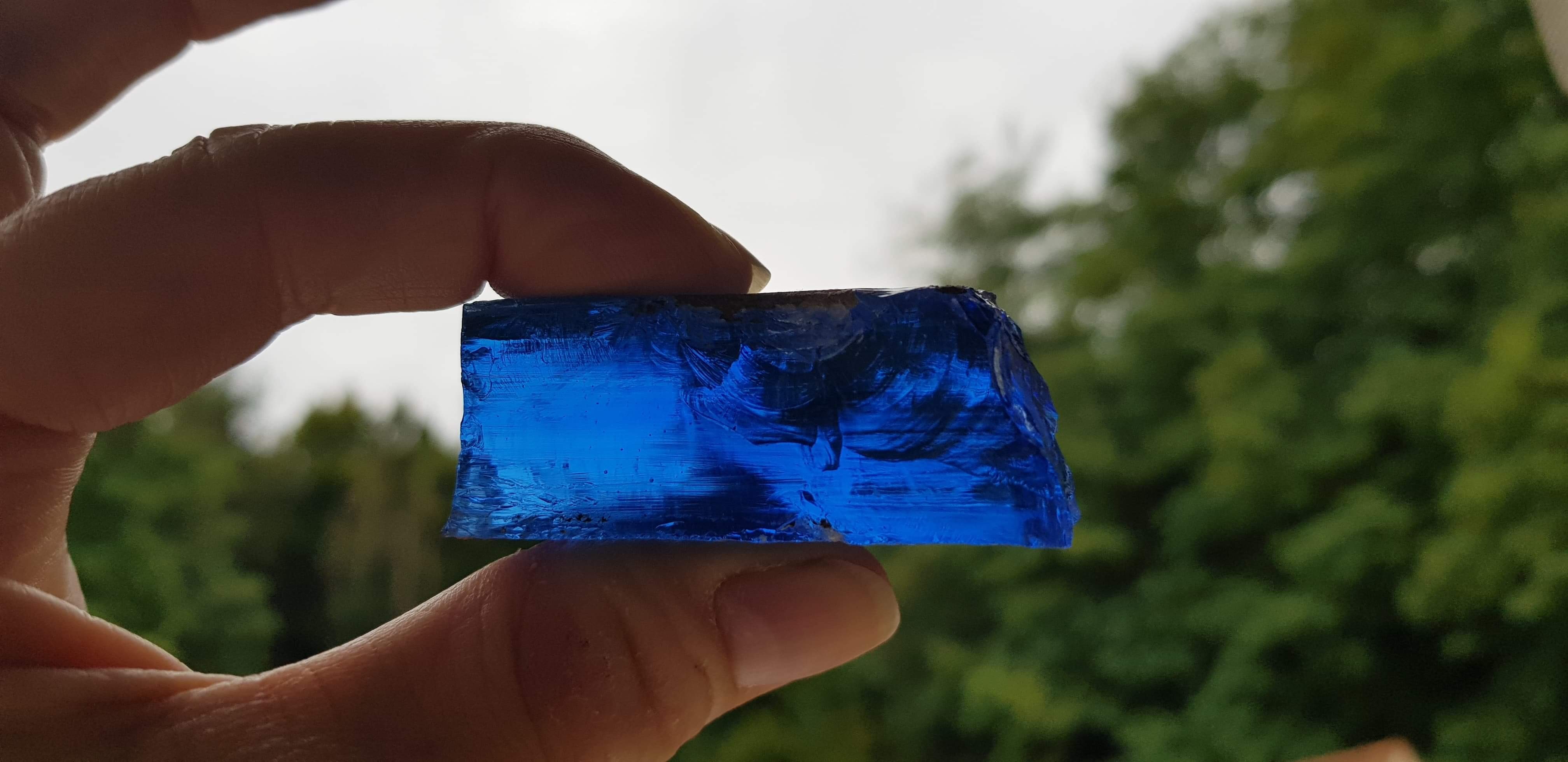

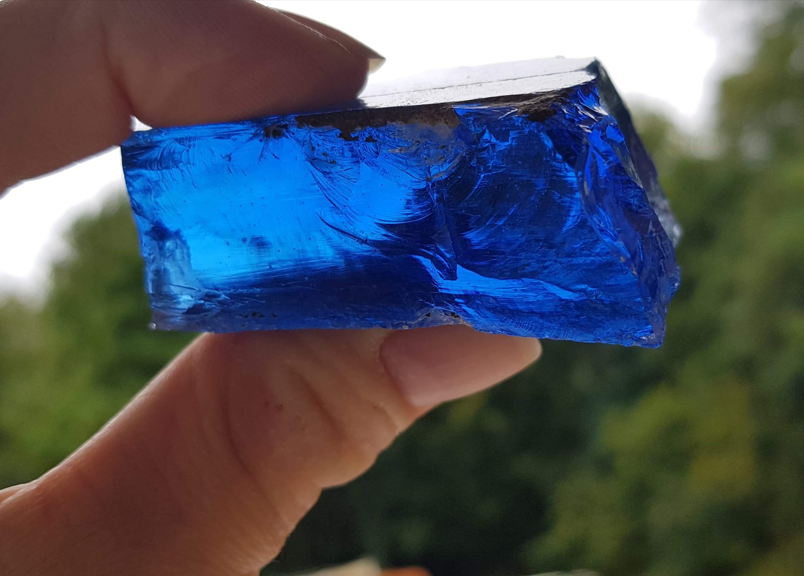

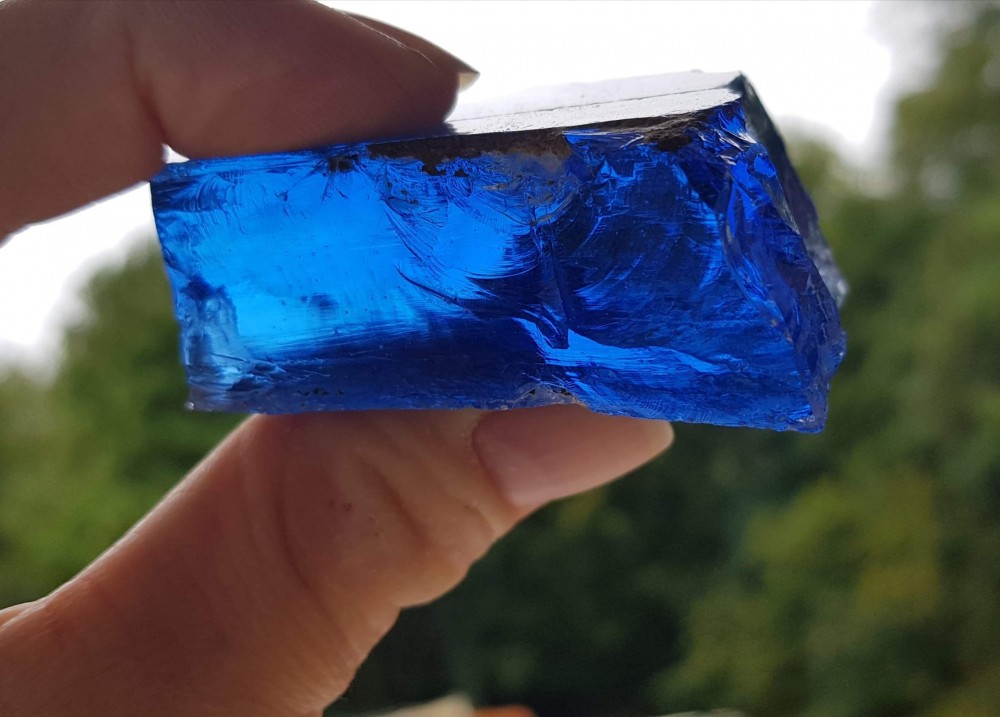

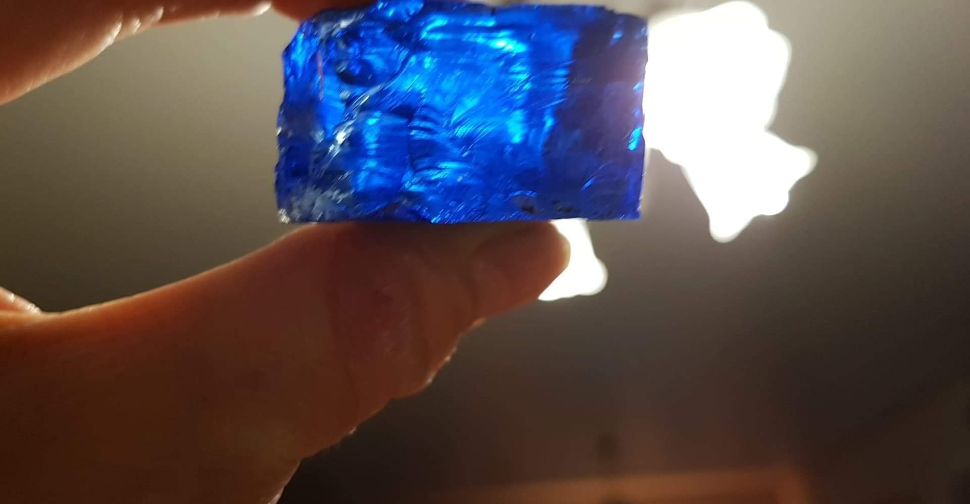

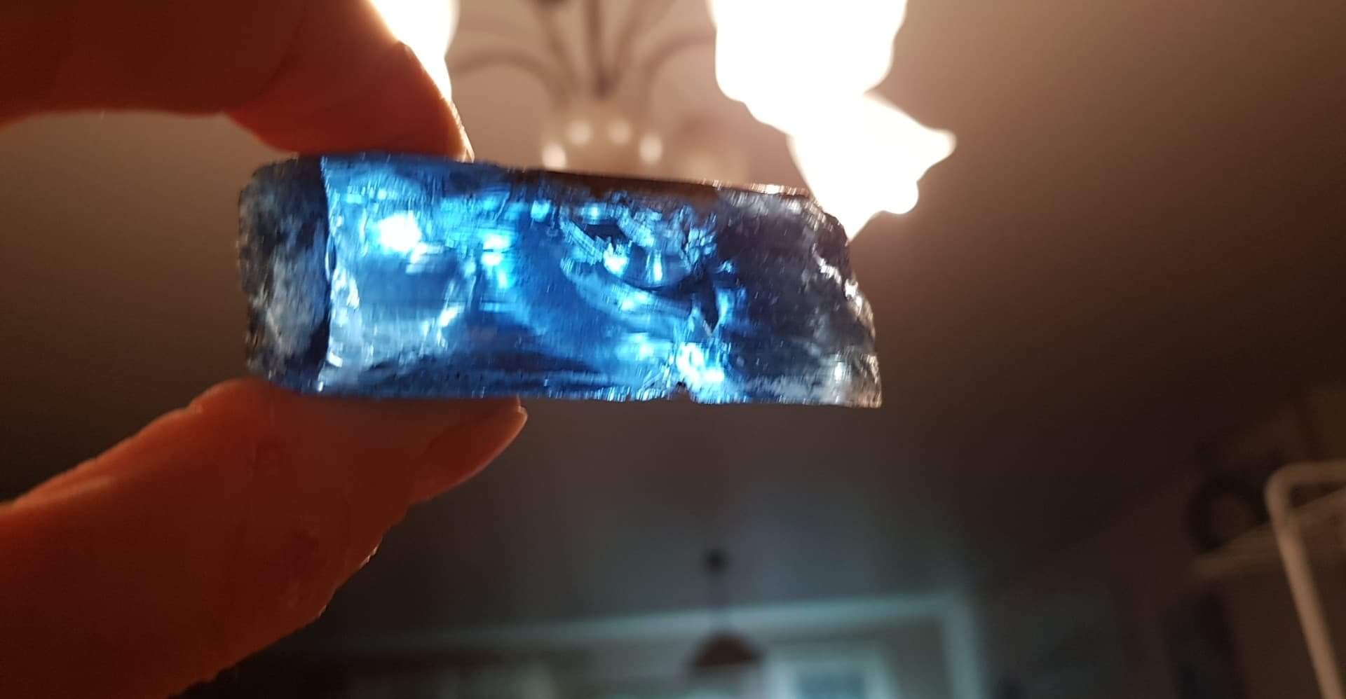

Voilà, pourriez vous me dire ce que pourrait être cette pierre ?
Pour la petite histoire, ma belle mère l'a trouvé il y a 40 ans dans un tas de gravat dans un ancien commandement des Templiers en Seine et Marne. Elle n'a jamais chercher à comprendre ce que pouvais être cette pierre. On en a parlé hier soir. Mon compagnon et moi aurions bien une idée mais ne sommees pas pro du tout la dessus.
Test fait: un ciseau ne l'a pas rayé, par contre elle a rayée le ciseau.
En faisant de la buée dessus, elle disparaît presque aussitôt.
Voici photos avec et sans flash
Voilà pour ce que je sais
Merci à ceux qui pourront nous aider à trouver
Un verre bleu, ça fait de suite penser à la couleur dominante des vitraux des 12° et 13 siècle. Mais ...
- C'est rudement épais. Un verre à vitrail c'est 2 à 5 mm en général.
- Vraiment peu de défauts: quasi pas de bulles.
- Bien limpide.
- Faces très planes et épaisseur régulière.
Alors que les verres des 12° et 13° siècles sont souvent avec défauts, pas très limpides et d'épaisseur irrégulière.
Je pense que les moyens de l'époque n'auraient pas permis d'arriver à un tel produit.
Remarque: le bleu des vitraux peut s'obtenir à partir d'oxyde de cobalt mais aussi de Mn, Cu, Fe.
Très joli en effet... Mais ça ne fait pas trop verre ancien.
Et il me semble un peu épais pour du verre à vitrail.
il y a 3 minutes, jjnom a dit :
- Bien limpide.
Entièrement d'accord.
jjnom a répondu pendant que j'écrivais ma réponse. (je ne tape pas assez vite!)
il y a 41 minutes, jjnom a dit :
- Bien limpide.
Alors pour les dimensions de l'objet, il fait 2 cm d'épaisseur, 4,5cm de largeur et 6 de longueur à peu près. Et pèse 91gramme...
Jai également regardé sur internet les vitrail d'époque et la couleur ressemble beaucoup effectivement mais j'ai vu que c'est plus fin.

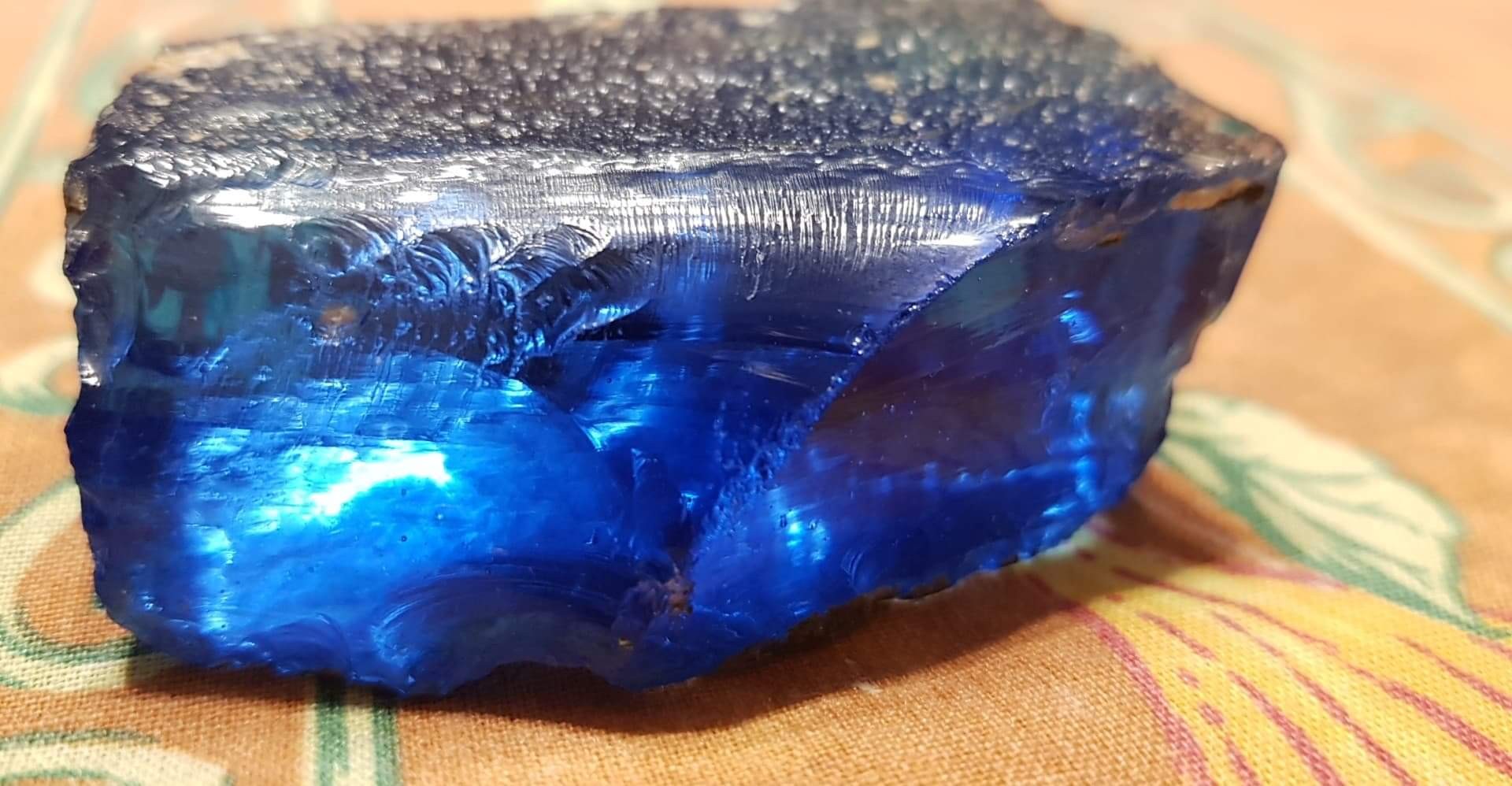

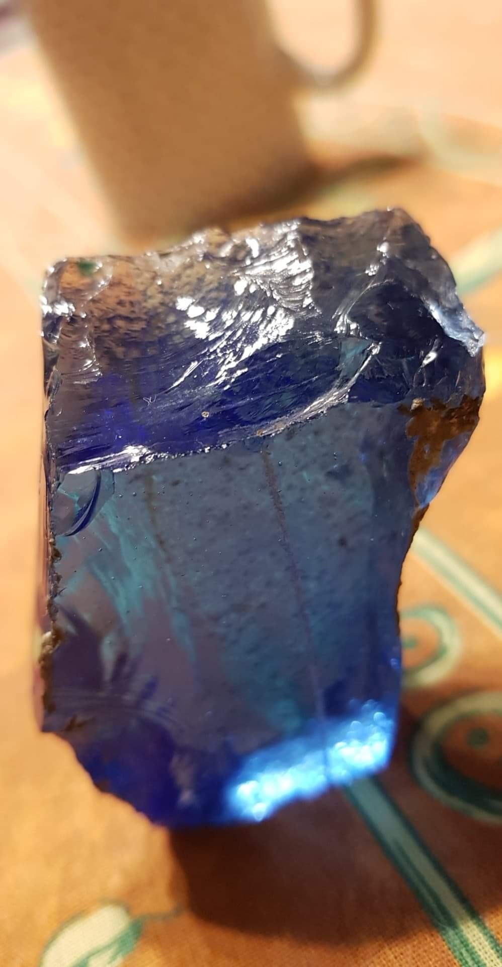

Sur l'une des photos, sur un plat, on voit une bonne ligne droite comme si quelqu'un avait essayé de le couper, l'effet est rugueux le long de la ligne. Par contre le reste du morceau est lisse au touché.
Il reste un mystère pour nous. Des personnes m'ont dit que c'était un résidu de fonderie mais pareil, je ne trouve rien de semblable sur les multitudes de photos Google. Les carreaux de piscines ressemblent un peu également mais pas si epais...
La seule chose qui ressemble énormément à ça est un morceau de saphir brut mais ça m'étonnerai fort que s'en soit un (et je ne suis pas assez calée la dessus pour émettre un avis objectif)
J'ai également regardé d'autre type de minéraux... Mais je sèche

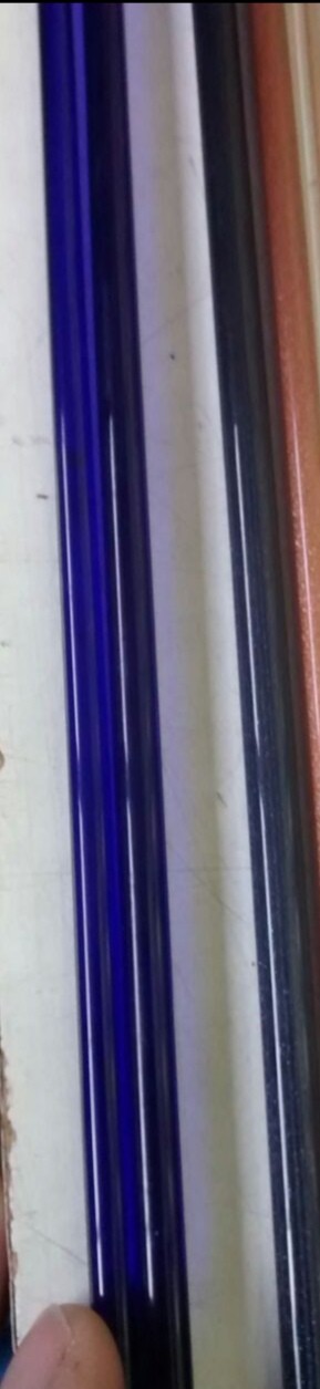

Pour continuer dans le meme sens de jjnom, j'ajouterais que le fameux "bleu cobalt" des vitraux me parait etre plus fonce, intense, profond, comme la couleur sur la photo ci dessous
Pour moi, verre contemporain et pas pour un vitrail
