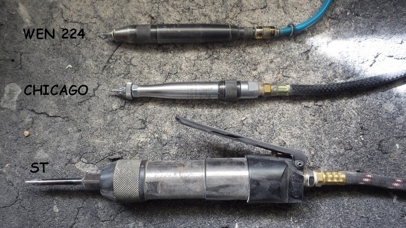

gaeldeploeg Posté(e) 19 septembre 2019 Signaler Posté(e) 19 septembre 2019 Le 17 septembre 2019 à 12:08, Invité a dit : j'ai hâte de pouvoir dégager mes premières trouvailles C'est quoi? comme le fait remarqué caterpilogue il y a une heure, caterpillar a dit : Le Wen 224 est une valeur sûre pour les petits dégagements Lui, Il utilise çà: Citer
fluopathe Posté(e) 19 septembre 2019 Signaler Posté(e) 19 septembre 2019 Le wen 224 est génial mais uniquement pour les finitions. Personnellement je dégrossis au petit burin et marteau. On sent mieux la dureté de la gangue et quand on s'approche de la coquille. Je ne connais pas le st ? Citer
gaeldeploeg Posté(e) 19 septembre 2019 Signaler Posté(e) 19 septembre 2019 C'est un petit burineur pneumatique! Le wen fait bizzz alors que le st fait BUZZZ! Citer

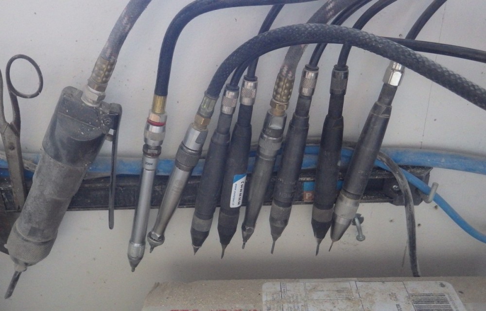

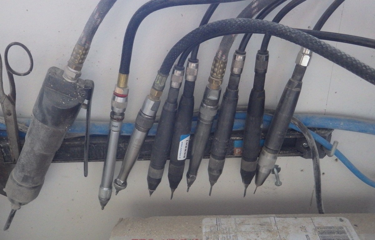

caterpillar Posté(e) 19 septembre 2019 Signaler Posté(e) 19 septembre 2019 Il y a 6 heures, gaeldeploeg a dit : C'est quoi? comme le fait remarqué caterpilogue Lui, Il utilise çà: Maintenant j'utilise ça. Citer
charo Posté(e) 19 septembre 2019 Signaler Posté(e) 19 septembre 2019 Eh bé, tu dois avoir un sacré compresseur! Citer
caterpillar Posté(e) 20 septembre 2019 Signaler Posté(e) 20 septembre 2019 Ça va, il pousse fort. Car il y a 2 sableuses en plus Citer
