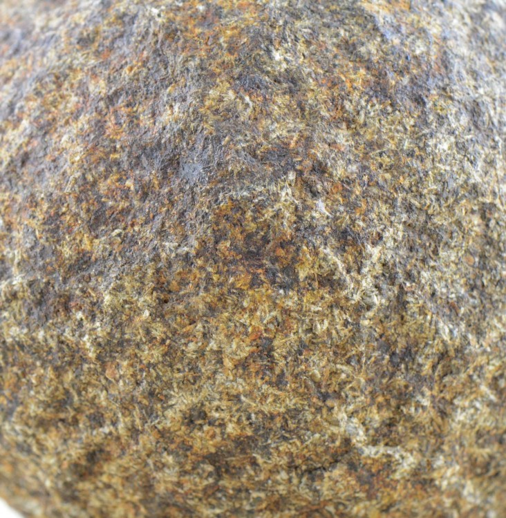

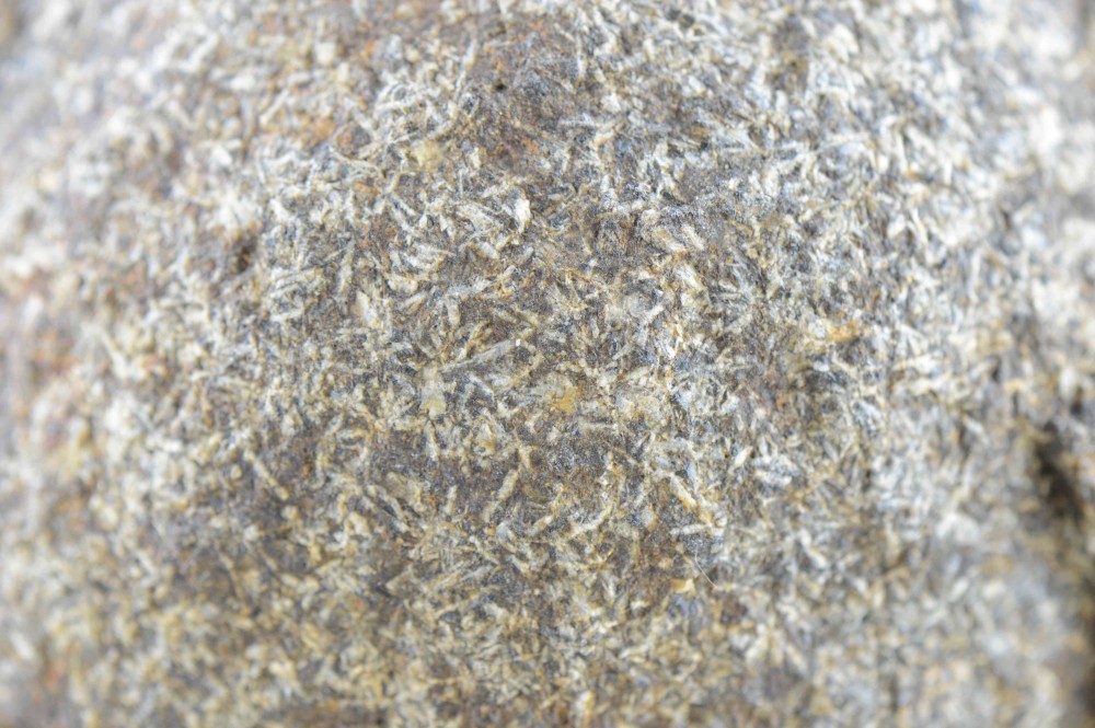

Et bien ton titre semble bon, j'aurai utilisé le terme dolérite
On voit des lattes de feldspaths, des plagioclases entourés sans doute de pyroxènes xénomorphes. Ce qui est étonnant c'est la couleur, c'est très clair pour un microgabbro, dolèrite.
As tu une vue d'ensemble?
Par comparaison avec les diabases ardennaises, je n'utiliserai pas le terme de diabase.
Entre les plagioclases, on n'a pas l'impression d'un fond homogène. C'est-y vraiment grenu c't'affaire?
On a un contexte local?
avant tout merci pour votre aide.
sur le site l'échantillon qui colle le mieux c'est celui d'Irlande pour l'aspect générale.
pas de présence de zone verte, plus brun à rouille avec des zones beige.
C'est-y vraiment grenu c't'affaire? tu peux préciser ta question? eu rapport à leur taille, ou à leur forme ?
grain >1mm <1cm
contexte local inconnu.
Ben, avec les plagioclases automorphes, il y a 2 possibilités: soit la texture est microlitique, soit elle est grenue.
La question revient à savoir si, entre les lattes de plagio on a un ou des cristaux de pyroxène et rien d'autre ou si c'est un assemblage de cristaux de différents types avec du verre.
Ca ferait la différence entre des types basaltes demi-deuil et les dolérites.
Même si au premier coup d'oeil, j'étais parti sur dolérite.
OK
pour répondre à la question un ou des cristaux de pyroxène doit-on passer par une lame mince?
perso je pense plus à la première idée sans verre, mais sans certitude,
de même pour trancher dois-je faire un lame?
merci pour ces précisions.
Invité jean francois06
Si tu as la possibilité de faire une lame mince, et si tu souhaites vraiment trancher entre dolérite et basalte demi-deuil, pourquoi pas. C'est toujours mieux.
