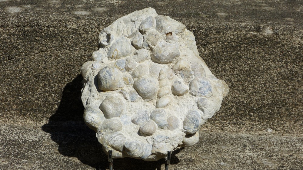

Max Darrieutort Posté(e) 6 septembre 2019 Signaler Posté(e) 6 septembre 2019 J'aurais aimé savoir le nom de ces trois variétés de fossiles incrustées dans ce bloc de calcaire trouvé parmi d'autres pour l'empierrement d'un chemin. Ces blocs ont été transportés et déposés là par des engins et je ne connais pas leur lieu exact d'extraction, sinon qu'ils viennent à coup sûr e de Dordogne. On peut voir un "Cérithe" avec deux "Rhynchonelles" situées de part et d'autres ainsi qu'une quantité de coques qui pourraient peut-être être des "Térébratules". Mais connaissances étant limitées, j'espère que les connaisseurs fréquentant ce forum pourront me donner suffisamment de renseignements sur ces variétés. Je vous remercie par avance. Max. Citer
milanko Posté(e) 6 septembre 2019 Signaler Posté(e) 6 septembre 2019 Bonjour, Turrilites (au sens large.... ) plutôt que cérithes? Une vue plus rapprochée serait bienvenue et permettrait, peut-être, un calage biostratigraphique plus précis. Cordialement. Citer
ben la pierre Posté(e) 6 septembre 2019 Signaler Posté(e) 6 septembre 2019 salut celui du milieu turitelle Citer
fifbrindacier Posté(e) 6 septembre 2019 Signaler Posté(e) 6 septembre 2019 Oui, turritelle (gastéropode) et non Turrilites (ammonite), il y a bien un specimen (l'autre plutôt peut-être un pecten ?) à droite de la turritelle qui ressemble à une rynchonelle. il me semble que les trois en bas à gauche sur la photo plus 1 juste au-dessus et 1 en bas à droite sont selon moi des Grypheae. Pour être sûr, il faudrait les nettoyer et les dégager un peu. Citer
pyb Posté(e) 7 septembre 2019 Signaler Posté(e) 7 septembre 2019 si jurassique ce qui est plausible , plutot pseudomelania , pas de turritelle au jurassique,les turritellidés apparraissent au crétacée. Citer
jjnom Posté(e) 7 septembre 2019 Signaler Posté(e) 7 septembre 2019 Le 06/09/2019 à 11:41, Max Darrieutort a dit : J'aurais aimé savoir le nom de ces trois variétés de fossiles Je pense qu'il y a en fait 4 espèces différentes. L'une des deux "rhynchonelles", celle sur la gauche, n'en est probablement pas une et pourrait bien être un petit exemplaire du bivalve Neithea. Ce qui renvoie au Cénomanien. La rhynchonelle: Cyclothyris compressa possible. Le gros de la troupe: des Rhynchostreon suborbiculatum (ce que les anciens appelaient Exogyra columba). Et dans ce contexte pourquoi pas une Turrilites en prime? Citer
milanko Posté(e) 8 septembre 2019 Signaler Posté(e) 8 septembre 2019 Mes réflexions sur cette association m'ont conduit à la même conclusion : ce bloc peut être cénomanien d'où un Turrilites. Attendons une vue rapprochée . Le 06/09/2019 à 22:58, fifbrindacier a dit : Oui, turritelle (gastéropode) et non Turrilites (ammonite), il y a bien un specimen (l'autre plutôt peut-être un pecten ?) à droite de la turritelle qui ressemble à une rynchonelle. il me semble que les trois en bas à gauche sur la photo plus 1 juste au-dessus et 1 en bas à droite sont selon moi des Grypheae. Pour être sûr, il faudrait les nettoyer et les dégager un peu. Quels sont vos arguments pour écarter un Turriltes ? Citer
pyb Posté(e) 8 septembre 2019 Signaler Posté(e) 8 septembre 2019 Il y a 19 heures, jjnom a dit : Je pense qu'il y a en fait 4 espèces différentes. L'une des deux "rhynchonelles", celle sur la gauche, n'en est probablement pas une et pourrait bien être un petit exemplaire du bivalve Neithea. Ce qui renvoie au Cénomanien. La rhynchonelle: Cyclothyris compressa possible. Le gros de la troupe: des Rhynchostreon suborbiculatum (ce que les anciens appelaient Exogyra columba). Et dans ce contexte pourquoi pas une Turrilites en prime? Bonjour, effectivement j y voie bien des huîtres. Mais pas rhynchostreon suborbiculatum, coquille pas assez lisse pour cette espèce. Quand à une éventuelle possibilité pour un tuurrilites il n'y a pas d arguments dans l état actuelle des choses pour affirmer que ce n en soit pas une mais pas non plus pour que cela soit une ammonite x comme c est un moule interne il faudrait sans doute une vue rapprochée afin de chercher des lignes de sutures Citer
jjnom Posté(e) 8 septembre 2019 Signaler Posté(e) 8 septembre 2019 Il y a 2 heures, pyb a dit : Mais pas rhynchostreon suborbiculatum, coquille pas assez lisse pour cette espèce. C'est le premier nom qui m'était venu à l'esprit en parlant de Cénomanien. Pycnodonta biauriculata cadrerait mieux. Il y a 2 heures, pyb a dit : Quand à une éventuelle possibilité pour un tuurrilites il n'y a pas d arguments dans l état actuelle des choses pour affirmer que ce n en soit pas une mais pas non plus pour que cela soit une ammonite x comme c est un moule interne il faudrait sans doute une vue rapprochée afin de chercher des lignes de sutures OK avec ce commentaire. Turrilites est un possible sans plus. Citer
Milou115 Posté(e) 9 septembre 2019 Signaler Posté(e) 9 septembre 2019 Salut Quel coin de Dordogne grosso modo qu'on ait une idée Jurassique/Crétacé ? A ma connaissance pas d'ammonites dans le Cenomanien en Dordogne, (je ne sais même pas si cet étage est très représenté), ça m'a tout l'air d'être un gastéropode. A+ Citer
jjnom Posté(e) 9 septembre 2019 Signaler Posté(e) 9 septembre 2019 Bon dieu... mais c'est... bien sur! C'est un gastéro: on monte dans la spire en tournant vers la droite!... Chez Turrilites, c'est vers la gauche. Citer
milanko Posté(e) 9 septembre 2019 Signaler Posté(e) 9 septembre 2019 Oui, j'ai loupé cette observation.... Citer
caterpillar Posté(e) 16 septembre 2019 Signaler Posté(e) 16 septembre 2019 Les Turrilitidae peuvent avoir un enroulement dextre ou senestre, donc on en revient au même point. Une photo rapprochée permettrait de conclure Citer
pyb Posté(e) 16 septembre 2019 Signaler Posté(e) 16 septembre 2019 il y a 38 minutes, caterpillar a dit : Les Turrilitidae peuvent avoir un enroulement dextre ou senestre, donc on en revient au même point. Une photo rapprochée permettrait de conclure Argument rarement évoqué, intéressant mais extrêmement rare dans le registre fossile, comme dans l actuel, exemple du Bourgogne 1 sur 20 000 est senestre. Dans le cas qui nous préoccupe ce ne seras pas une ammonite du genre turrilites cette derniere en moule Interne devrait montrer une costulation comme la plupart des ammonites, par contre pas mal de gastéropodes fossile sont lisse en moule interne, pour moi c'est un gastéropodes Citer
caterpillar Posté(e) 16 septembre 2019 Signaler Posté(e) 16 septembre 2019 Même si le cas du Turrilites ne peut être écarté, je suis aussi d'accord sur le fait qu'il s'agisse d'un gastéropode. Ceci dit en passant, on trouve beaucoup plus d'ammonites déroulées dextres et senestres (pour ne citer que les Nostoceras) que des gastéropodes qui sont à 99% dextres Citer
pyb Posté(e) 16 septembre 2019 Signaler Posté(e) 16 septembre 2019 il y a 39 minutes, caterpillar a dit : Même si le cas du Turrilites ne peut être écarté, je suis aussi d'accord sur le fait qu'il s'agisse d'un gastéropode. Ceci dit en passant, on trouve beaucoup plus d'ammonites déroulées dextres et senestres (pour ne citer que les Nostoceras) que des gastéropodes qui sont à 99% dextres Même si le cas du Turrilites ne peut être écarté, si si , absence de costulations , le sens de l'enroulement Citer
Milou115 Posté(e) 16 septembre 2019 Signaler Posté(e) 16 septembre 2019 Comme le dit Dominique (Caterpillar) pour les Nostoceratidae les exemples sont courants maintenant je ne me souviens pas avoir vu de Turrilites dans les deux sens, bref on tourne en rond :) La c'est bel est bien un moule interne de gastéropode ! Citer
cayron Posté(e) 23 septembre 2019 Signaler Posté(e) 23 septembre 2019 Salut Bon avoue : dans ce coin là il n'y a que du crétacé. Le cénomanien ça colle donc je vote JJnom Citer
Milou115 Posté(e) 24 septembre 2019 Signaler Posté(e) 24 septembre 2019 Il y a aussi du Jurassique en Dordogne Citer
