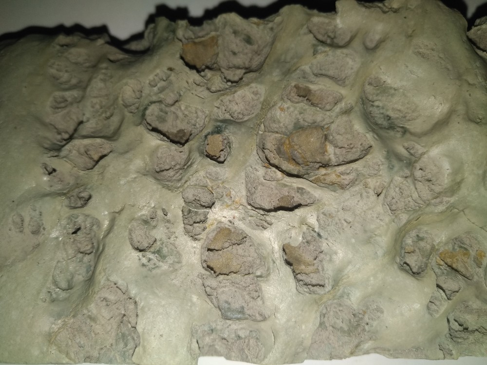

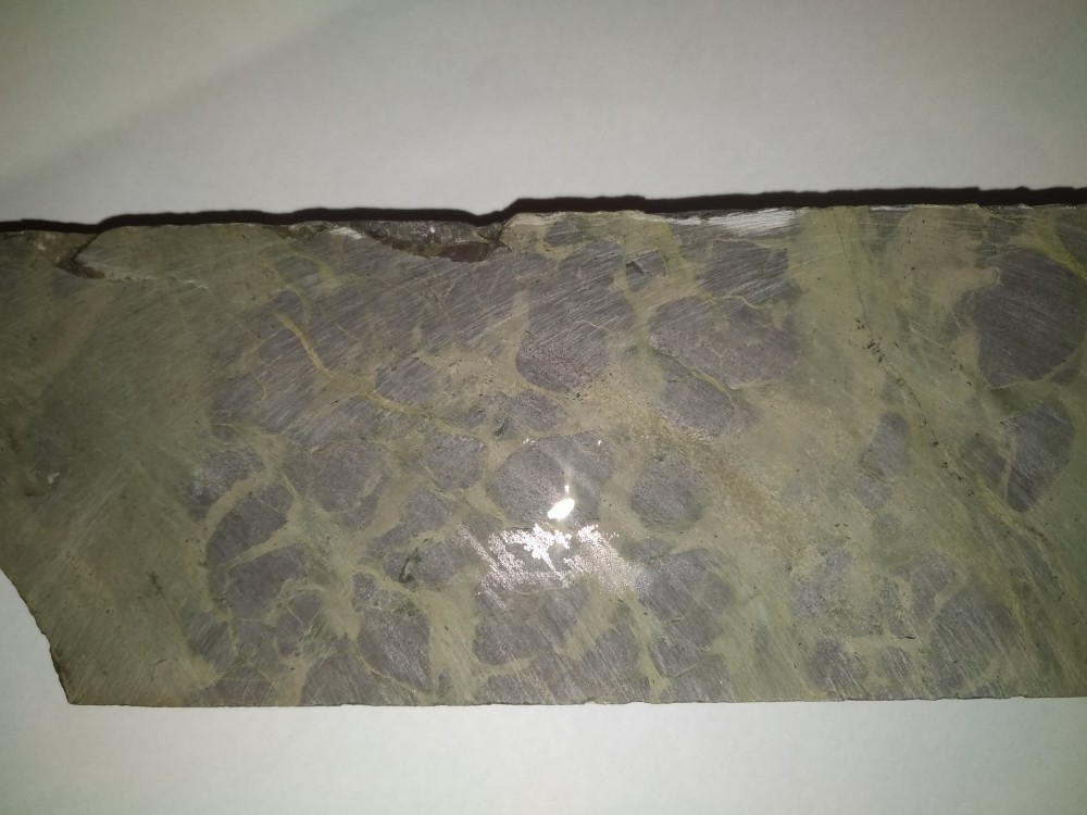

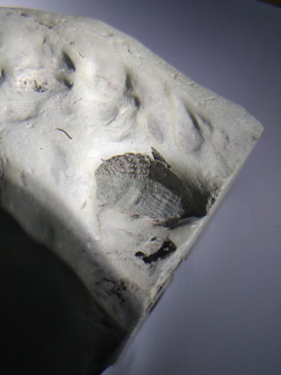

J’avais dit cargneule car j’avais déjà posté une demande d’identification quant à mon spécimen et on m’avait répondu cargneule mais je ne sais plus où !

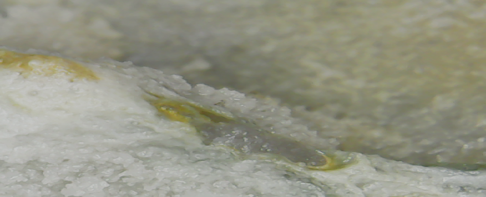

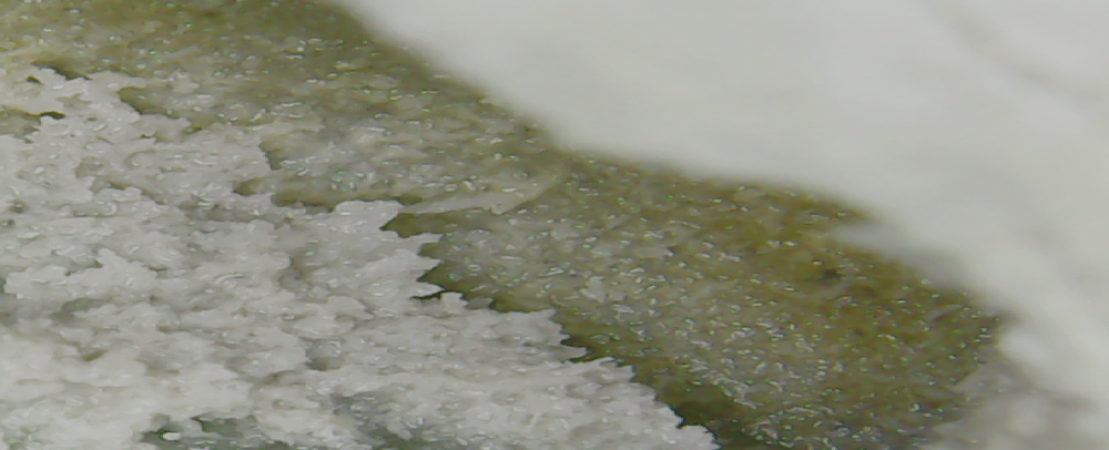

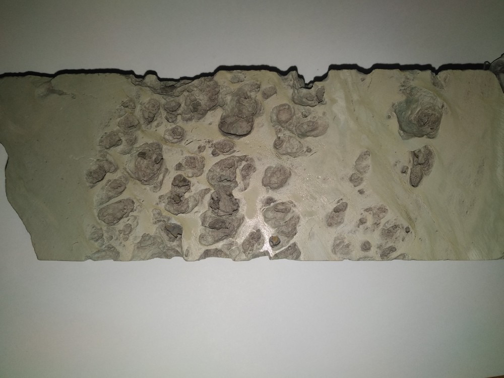

En outre, j’ai laissé dans l’acide 2/3 jours et voici le résultat,  totale désintégration des parties grises et l’une d’elles, a laissé apparaître une empreinte de fossile.
Je constate aussi que le ciment à prix un drôle d’aspect... on dirait de l’argile et s’est fortement pas ramolli mais devenu extrêmement poreux j’arrive à casser des petits bouts sur les bords...d’ou Ma question, cela pourrait il être de l’ argile fossilisée, et si oui qu’etait Donc ces parties grises ? Des fossiles complètement métamorphisés ?
Bonjour.
Bien joué. Ca ne fait plus cargneule, effectivement.
L'empreinte de fossile laisse à penser que s'il y a eu métamorphisme, il a du être léger.
Et les éléments calcaires semblent bien peu anguleux pour parler de brèche.
Je pense de + en + aux calcaires noduleux du Dévonien qu'on retrouve d'un bout à l'autre des Pyrénées.

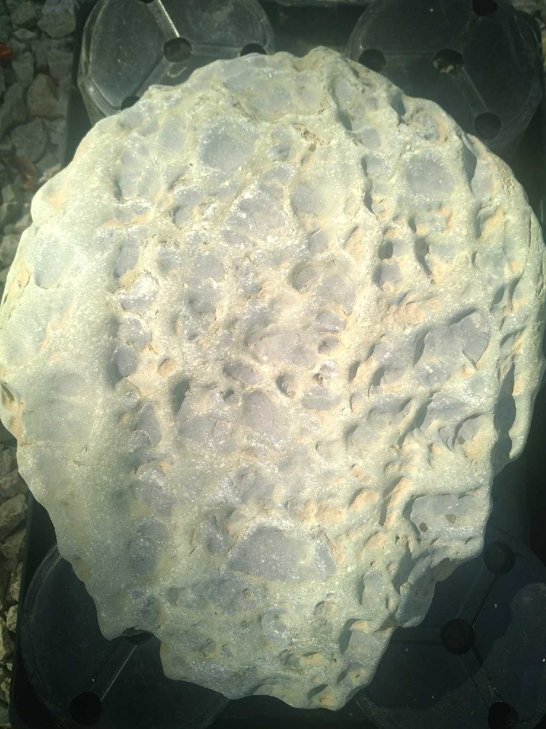

De quelle roche parle-t-on? Celle de pyrène32 ou de celle de waterlo?
Sur celle de Waterlo, les photos étant inexploitables, je ne crois pas que l'on puisse se prononcer.

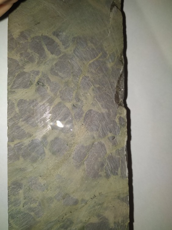

Et sur celle de pyrène32 on voit des minéraux verts qui pourrait être de la chlorite.

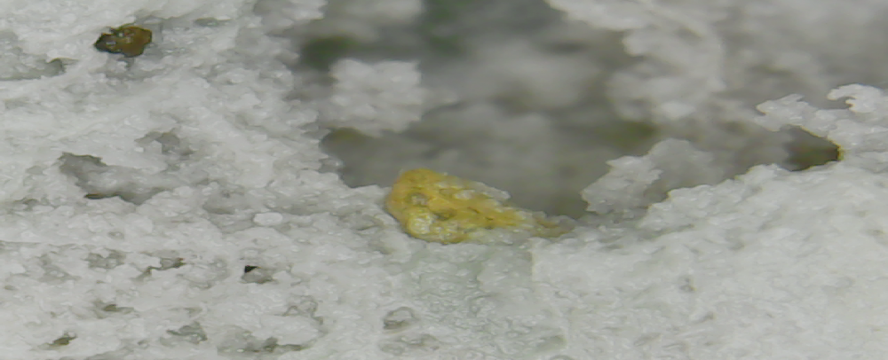

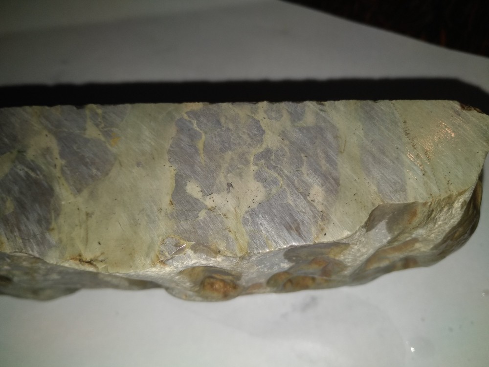

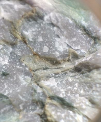

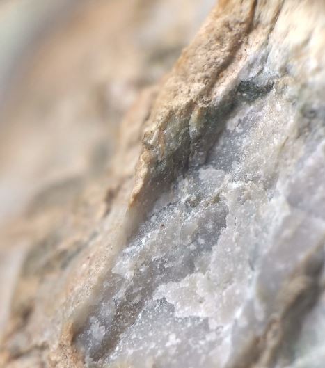

J’ai réussi ça en zoom x 40 cela convient ?
Mais je me demande si l’aspect cristaux n’est pas du au bain d’hci C’est possible ?

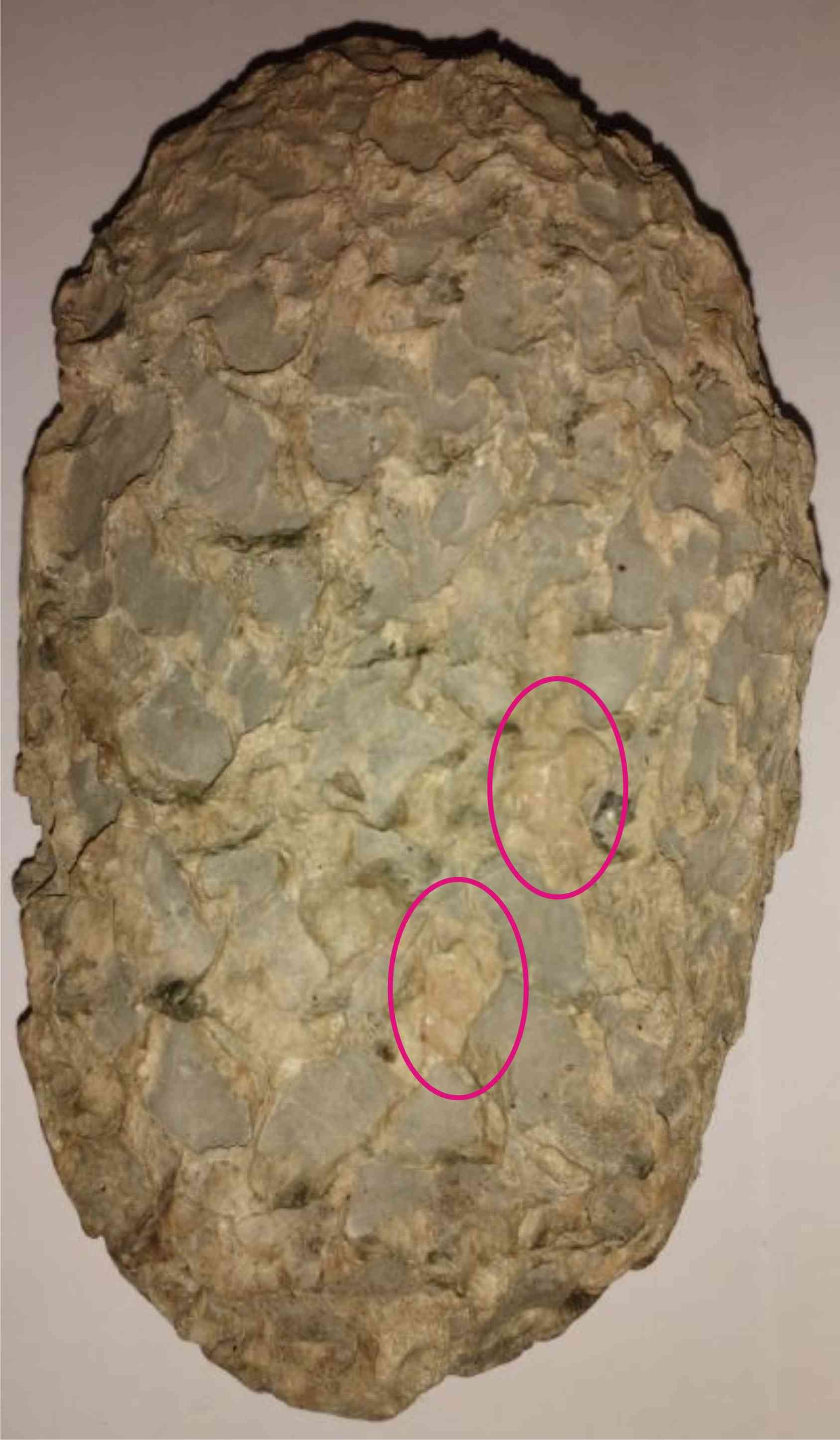

hcl 23%, sur la poudre cela a l'air de réagir, mais le ciment a l'air très fin ou superficiel, peut être que j’enlève de la matière des cuvettes en grattant .
Cassure :
frangecassure.JPG.0a5705cae26553766bc11a76e30d4b3d.JPGcass3.JPG.233dbe0c44aac1b7e04fbb1f334460ea.JPG
là c'est qu quartz !  les traces vertes sur la droite chlorite très vraisemblablement !
il y a 11 minutes, 1frangin a dit :
Ben non: ça réagit à l'acide HCl!
Mais l'aspect esquilleux peut provenir d'une recristallisation de la calcite. Déjà vu ça dans des calcaires métamorphisés.

@pyrène32
Je ne parle pas de ton caillou. Ici c'est le post de Waterlo.

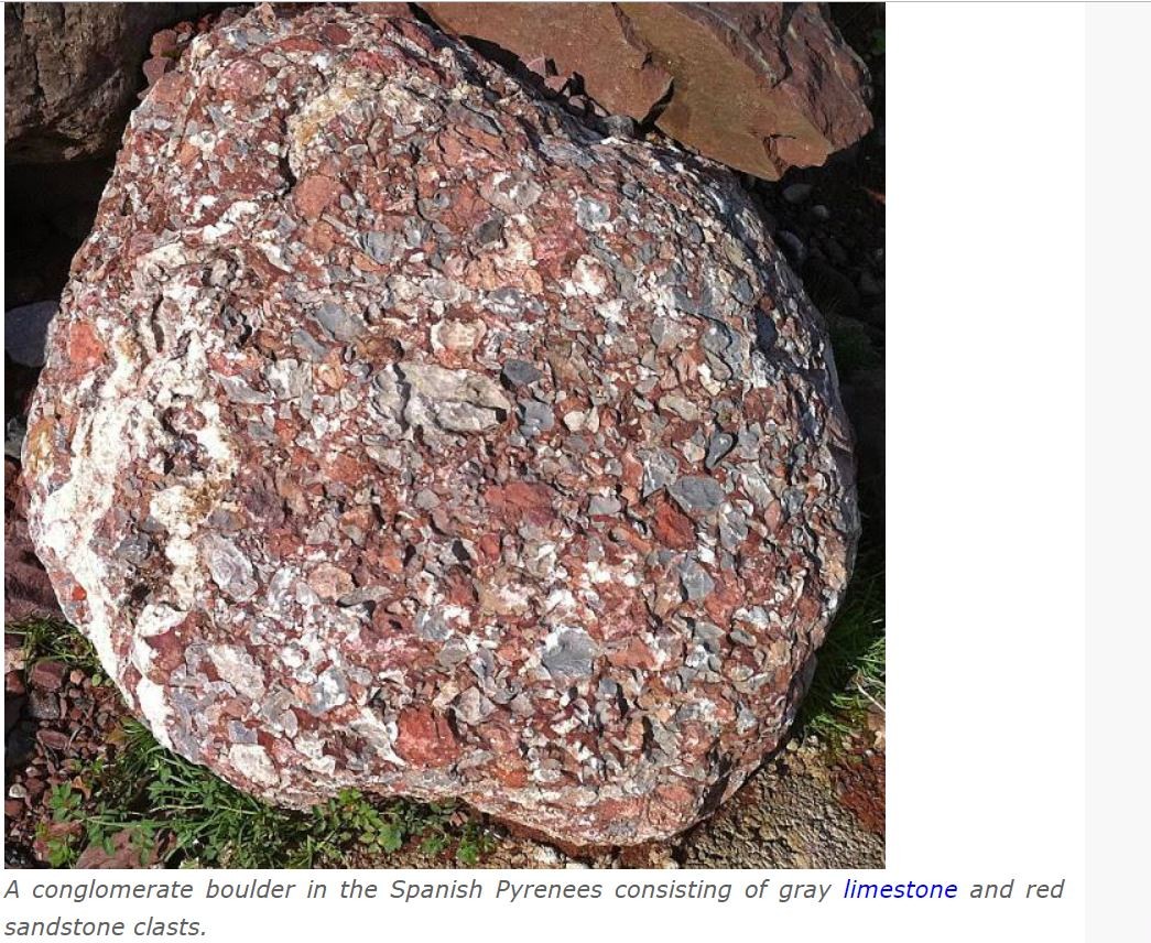

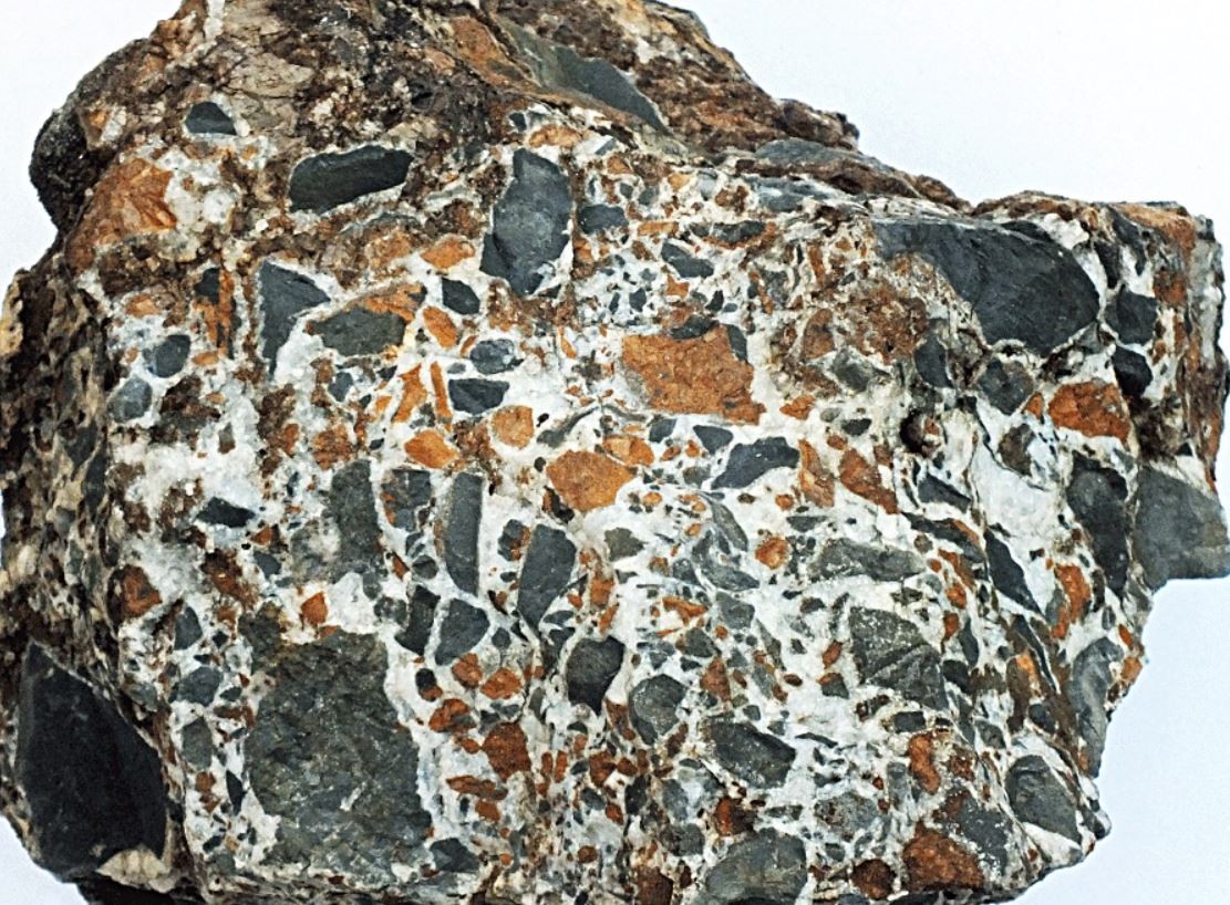

Ci dessous des photo de brèches glanées sur le net : SandAtlas, etc...
309457194_Captureib.JPG.8e25062cee4dae803b942b471de425e8.JPG2028881982_Capturebrecciahyd.thumb.JPG.b4b2adc310794efa4525fa18ed9f3a33.JPG1217009028_Capturesandatlas.thumb.JPG.21d3cdda888e3990d821fa4345e150d1.JPG
Tout ça pour dire, que rien ne ressemble plus à une brèche qu'une brèche. Et encore plus si on est dans les mêmes teintes.

Mon avis, c'est que tant que l'on a pas une photo exploitable sur l'ensemble du caillou de Waterlo, on ne peut conclure.
On peut dire brèche métamorphique. Si on veut, comme dit depuis le début.
Y a t'il plusieurs éléments? Ou est-ce le ciment? Qui au passage n'est pas très verdâtre.
Et même avec une bonne photo, aller plus loin dans l'interprétation est hasardeux. N'y a t'il pas plusieurs niveaux de brèches dans le secteur?
La photo ne la cassure fraîche, impossible à utiliser.
