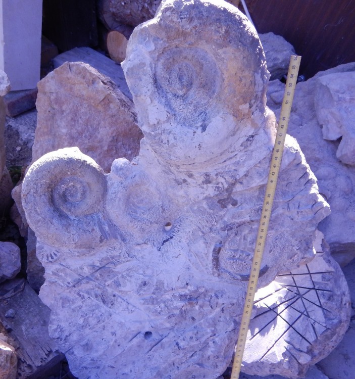

Bonsoir,

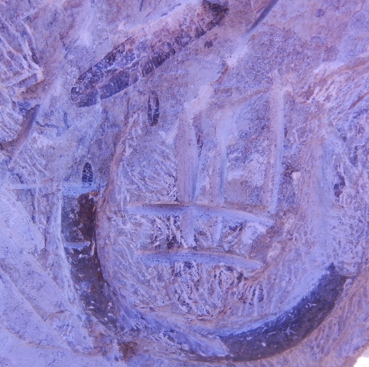

En dégageant un bloc à Lytocéras (sauvé d'un broyage ou enfouissement certain), je suis tombé sur ce "machin noir" courbé que j'ai d'abord pris pour un rostre de belemnite (d'ou le massacre car une lyto se trouve en dessous
Avant d'éliminer qq a-t-il rencontré cette configuration ?
Merci d'avance
Invité jean francois06
En forme de U dans les traces fossiles, terriers, il y a : arenicolites, diplocraterion,
Là c'est assez bizarre, il faudrait connaître la polarité.
En plus à gauche il semble bien y avoir un rostre de belemnite.
Merci JF je ne savais pas que ces terriers pouvaient avoir un et même deux noms
La dalle est pleine de rostres mais effectivement le petit morceau semble dans le probable diplocraterion
Pourquoi polarité ? je doute que le U soit aimanté (malgré la présence de pyrite sur le bloc) ?
A ton avis ça vaut le coup de le garder ou j'élimine pour trifouiller le dessous à la recherche de mon autre lyto ?
Attention, je n'ai pas dit que c'était des terriers, je citais des terriers en forme de U.
Polarité fait référence au haut et bas de la couche sédimentaire. Par exemple, si ici on est sur une surface de banc, ce n'est pas un terrier.
Si le haut est en bas de la photo, ce n'est pas un terrier.
Donc j'en reste à mon premier avis: ???

Le fossile me paraît trop lisse pour etre une trace de bioturbation, mais c'est pas facile à voir sur une photo.
Perso je ne vois pas...
C'est un fossile qui ne paraît pas courant, et de bonne taille.
A votre place j'essaierai de le conserver,  soit en le demontant du bloc pour acceder à la lyto, soit en le laissant en place.
Dernière solution plus technique : décoller la pièce tout en laissant un pillier de roche pour la maintenir a sa place originelle, ce qui permettra d'accéder à la lyto pour son dégagement puis de recoller à sa place ce mystérieux fossile. Pour mieux comprendre vous pouvez regarder une video que j'ai mis sur youtub, rechercher : cimetière marin d'ammonites déroulées

J'ai effectivement décidé de le conserver (en le "restaurant) et je continue le dégagement en espérant quand même voir un bout de lyto.
