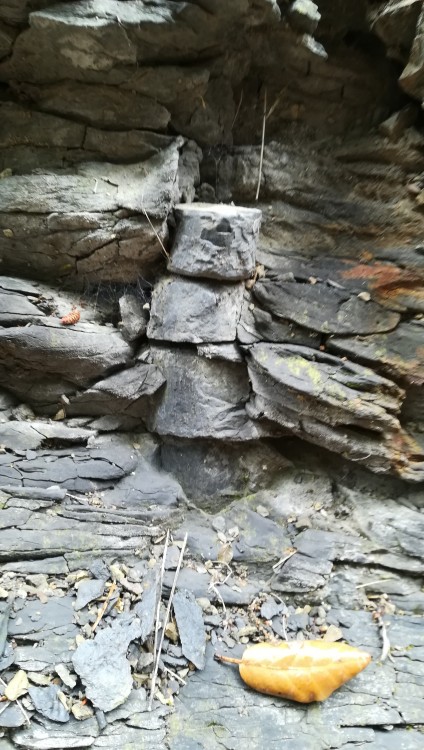

Me promenant à la recherche de fossiles dans l'Hérault (aux alentours du Pic Saint-Loup) je suis tombé sur ça, ne connaissant strictement rien dans ce domaine (c'est ma première sortie)  j'aimerai bien savoir si cette "chose" est de nature minérale, végétale ou animale (ou issue de mon imagination)  je ne l'ai pas mesuré mais je l'estime entre 80 cm et le mètre. Désolé pour la photo qui n'est pas tip-top (smartphone).

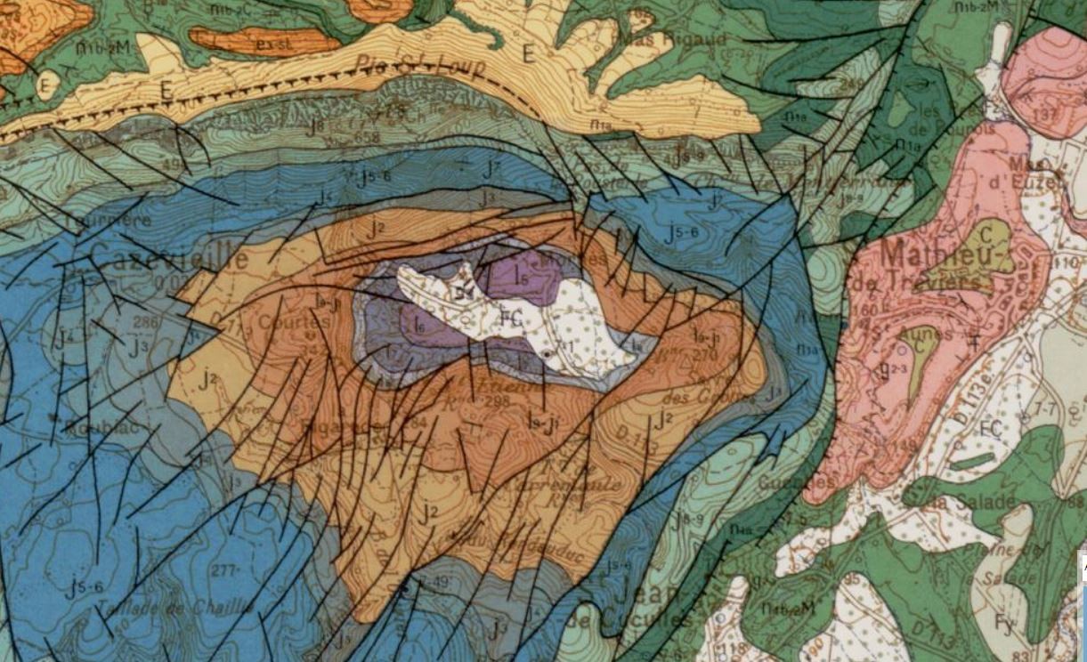

Un petit tour sur Géoportail (super outil !) donne la période du trias moyen, mais sur un autre document entrevu sur ce forum ce serait du trias supérieur. Du coup j'ai pu identifier le site de ma balade, la combe de Mortiès (si ça peut aider).

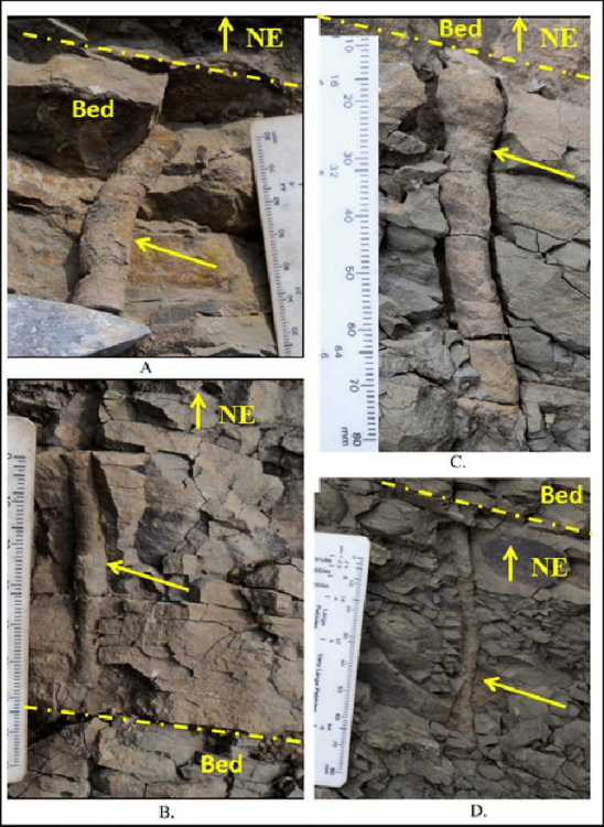

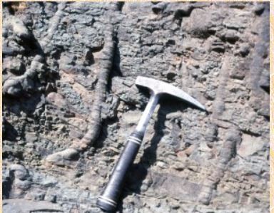

En effet en faisant des recherches avec le terme "skolithos annulatus" sur google on trouve une série de photos qui montrent le même type de terrier cylindrique.
A-B-Skolithos-linearis-C-Skolithos-bulbus-D-Skolithos-annulatus-from-the-Subathu.thumb.png.85d41a690744e91344dfd5e03d6e3d2b.png(https://www.researchgate.net/figure/A-B-Skolithos-linearis-C-Skolithos-bulbus-D-Skolithos-annulatus-from-the-Subathu_fig22_313638435)
Sur la seconde photo toujours à la Combe de Mortiès la même chose mais moins spectaculaire trouvée non-loin du premier "Skolithos".
