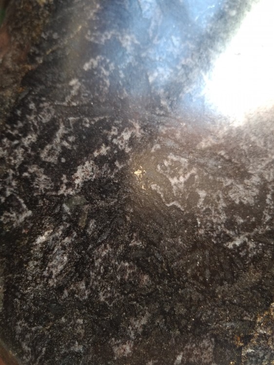

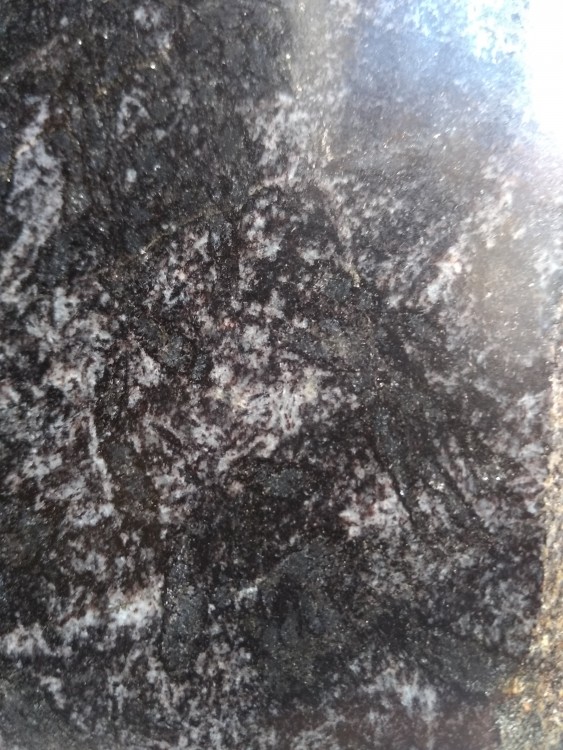

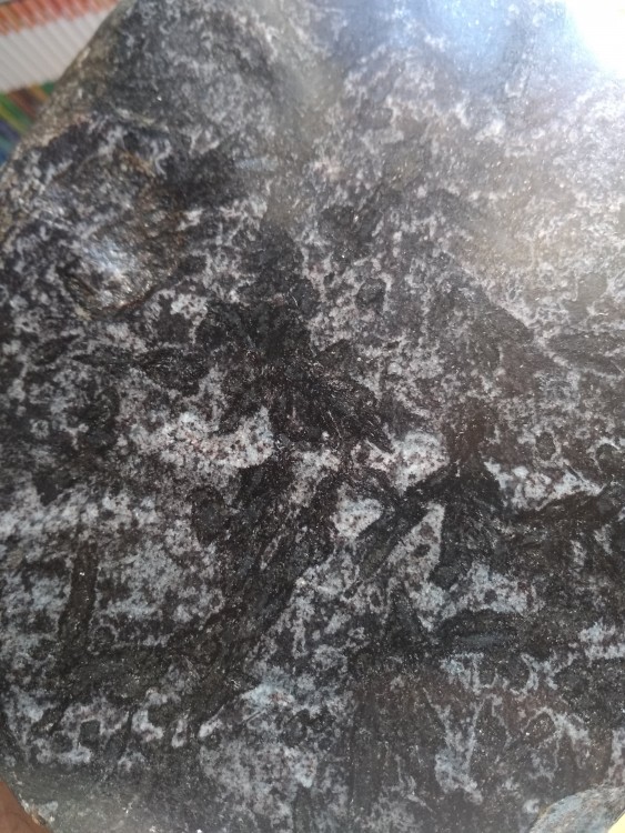

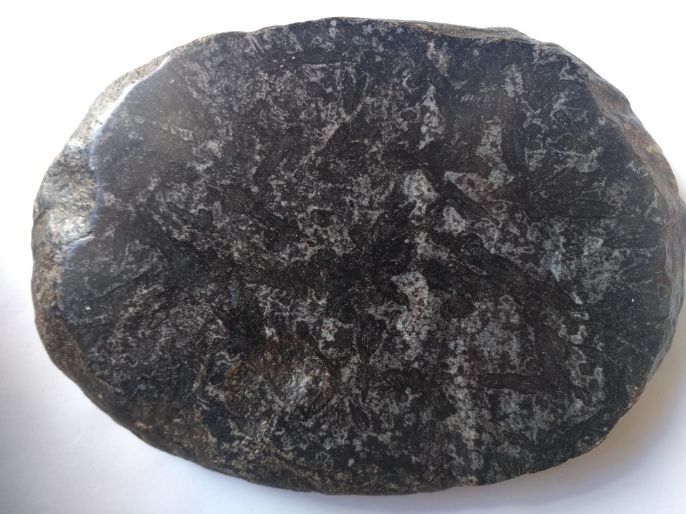

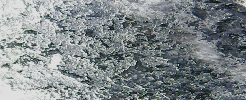

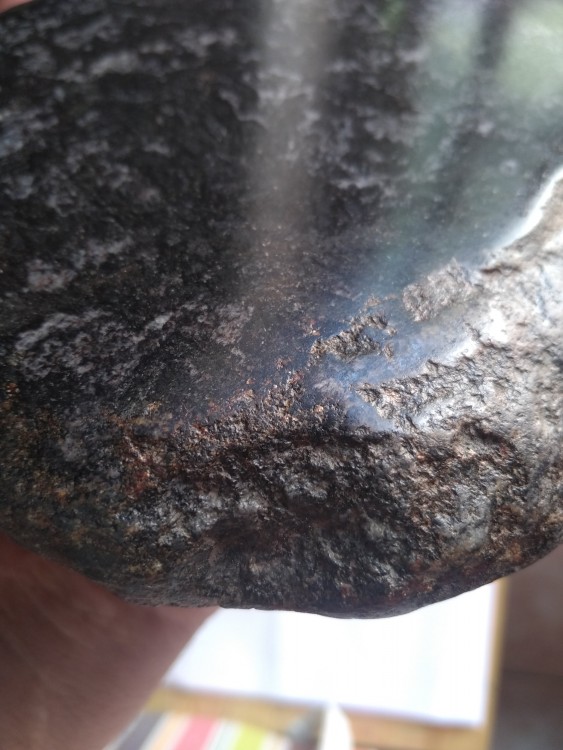

Salut salut !

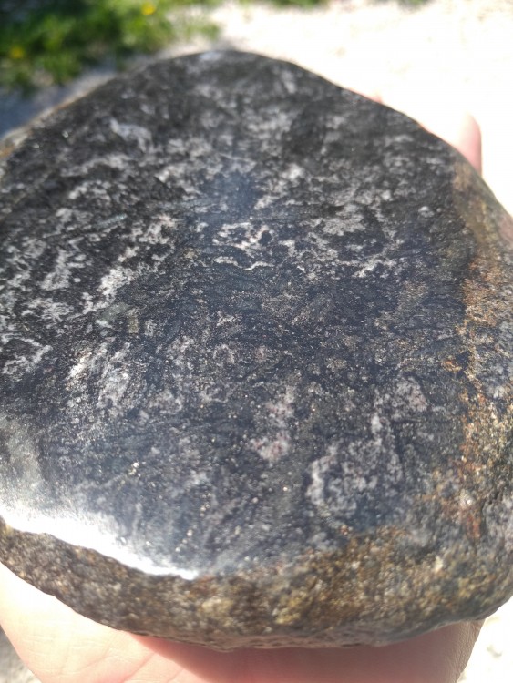

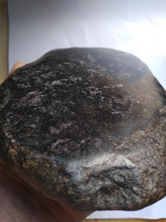

Quelle est cette magnifique et intrigante  roche ?
Aucune réaction hci, ni aimant, et impossible de faire la densité
Poids 1k850 pour une dimension de 20 x 14 cm pour épaisseur de 3,2 cm
 ramassée en rivière en vallée d’Aure.
il y a 25 minutes, korozyf4x4 a dit :
Salut,
IL me semble que ça brille un peux par endroit donc pyrite sur granit ou grès
Attend d'autres avis plus pertinent  :trinquer:

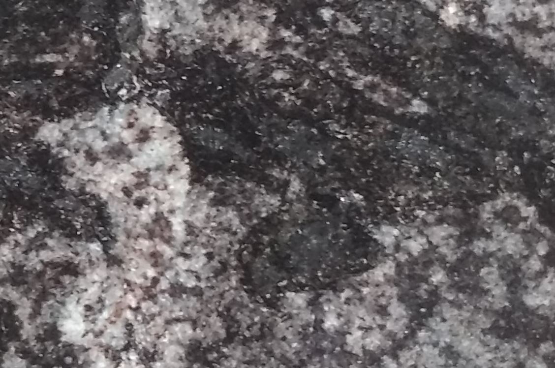

Il me semble aussi qu’il y a de la pyrite, j’ai essayé de le mettre en valeur sur une des photos, la deuxième mais toujours pas de zoom optique du coup ça donne rien :lasse:. Ok attendons ;) merci :applaudir:
Invité jean francois06

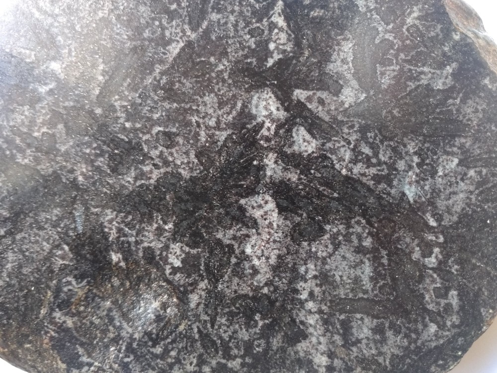

la seule indication, en dehors des photos des parties sciées, c'est pas de réaction HCL.
Les photos ont beaucoup de reflets.
On ne voit pas grand chose, des grains blancs (feldspaths?), et des plages sombres bordées d'un liseré noir en gerbe(amphiboles?).
Amphibolites?
Toi tu y vois de la pyrite? Le point brillant sur la photo2, pourquoi pas.
De nouvelles photos avec un meilleur éclairage, plus fidèle aux couleurs, s'il te plait.

Ben en faite les photos retranscrivent parfaitement les couleurs de la pierre justement pour une fois l’éclairage est bon je les ai faites dehors avec le soleil.... pour le façonnage j’en ai chié bien plus que quand je travaille des Gneiss, la dureté serait elle supérieure à 7 ??? Si quelqu’un peut faire le calcule de la densité en fonction des mesures que j’ai donné...
Salut. Toujours pas investi 30 Euros sur LBC?
Pour donner un nom à une roche, il faut pouvoir identifier les minéraux qui la composent. Quand les grains sont gros, c'est assez facile. Quand c'est fin, il faut un APN macro et une cassure fraiche.
A part ca, j'ai l'idée d'une roche métamorphique.
Les plages claires: feldspath ou fedspath + quartz. Elles sont constituées de tout petits grains.
Un filonet blanc avec une allure de pli.
Le truc brillant doré: pyrite possible si c'est bien un minéral jaune vu sous tous les angles. Possible reflet sur de la biotite
Les plages + sombres semblent aussi polycristallines  Le fait qu'il y ait un liseré noir autour, me fait penser à un couple cordiérite + biotite.
Si les suppositions sont les bonnes, ça pourrait évoquer une migmatite.
A confirmer après investissement...
En tout cas son origine est probablement à rechercher au cœur de la chaine.
Pour la densité: quelque part vers 2,6-2,8 pour un volume supposé d'environ 650/700 cm3. Mais c'est vraiment à la grosse.

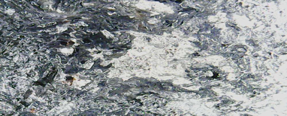

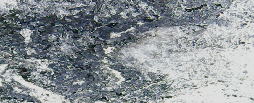

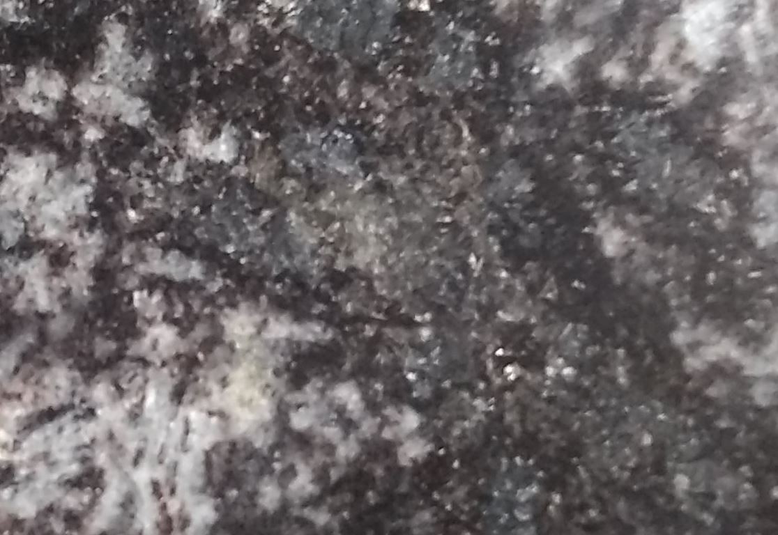

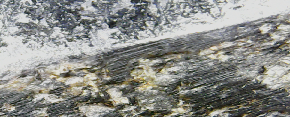

Et voici donc les photos en gros et très gros plan ! Je maîtrise pas encore bien le truc pis il a pas couté beaucoup mais on y voit mieux !
Par contre les couleurs c’est plus du tout les mêmes !!!
