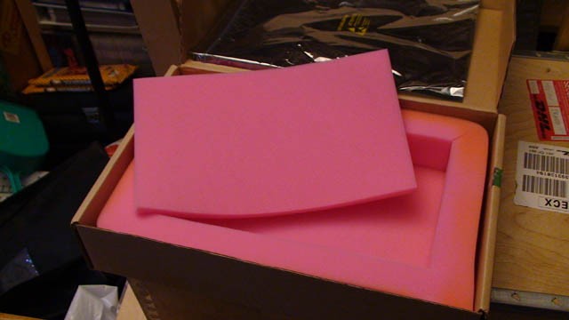

A creuser : un mélange de diverses solutions.
Voila le type de mousse que je suggérais :
Peut être qu'avec un renfort en platre derrière ( du platre en bande type platre médical peut être )
ou de la mousse expansée 'en bombe' derrière ca marcherais.
Le but c'est d'utiliser cette mousse comme surface de contact avec les cristaux afin de les protéger de(s) (l')autre(s) matière(s) utilisées pour faire le renfort.
