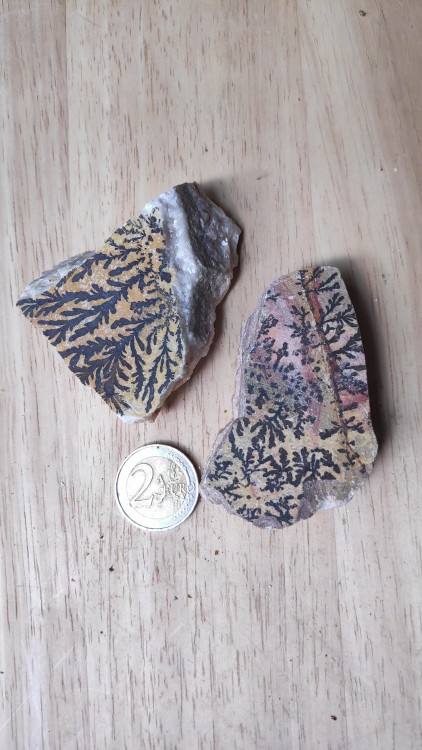

Donc une collection de minéraux que l'on m'a offerte il y a deux pièces que j'aimerai vous soumettre ! Je n'ai absolument aucune idée de leur provenance, et je ne crois pas que soit des pièces particulièrement existantes, m'enfin c'est histoire d'apprendre.
Pour la première photo j'imagine que ce ne sont pas des fossiles mais plutôt des dentrites si j'ai bien compris ?

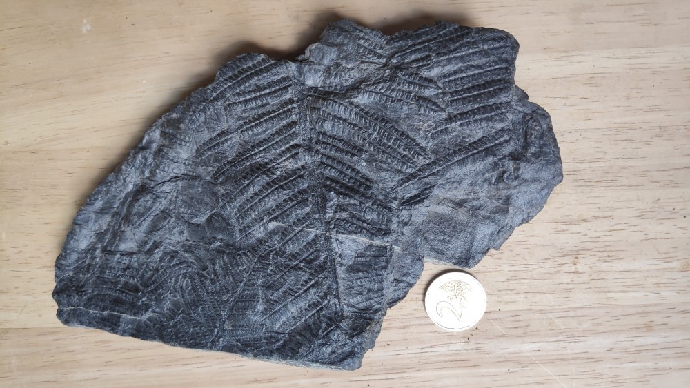

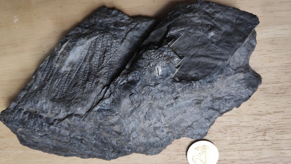

Et les suivantes un fossiles de fougères (photo1 recto, photo2 verso), sans trop prendre de risque ?

Dendrites d'oxyde de manganèse et fougère du carbonifère. Pour la fougère, difficile d'aller + loin avec ces photos et sans connaitre l'étage mais compte tenu qu'il ne manque pas une pinnule, on peut supposer qu'on est du coté des Pécopteris.
Ah sympa merci ! Du coup je viens d'apprendre un mot avec Pécopteris ! Enfin 2 mêmes avec pinnule ^^
Par contre j'ai une question très naïve, mais désolé je ne me suis pas penché sur le sujet, pour déterminer l'étage il faut le constater lors de la découverte, ou en fonction du fossile, c'est ça ? Comme là à priori carbonifère ?
Et la pierre c'est du schiste non ?
Probablement pas un schiste. Un débit en feuillets n'est pas forcément le résultat d'une schistosité qui est un phénomène qui apparait dans des formations plissées sous certaines conditions de pression et température. Là, le débit est parallèle aux plans de stratification qui est indiqué par la fougère. C'est certainement une argile compactée.
Pour la détermination en amateur, c'est mieux de connaître l'étage à partir d'une carte géol avant d'aller fouiller les catalogues et bouquins pour déterminer le fossile. Sinon, quand on est + spécialiste en paléobotanique, la détermination du fossile (et encore mieux des associations de fossiles) va renvoyer sur un âge précis.
Ici, le style de roche (sédimentaire, noire, feuilletée) et le style de la fougère renvoient vers le Carbonifère mais sans + de précision (c'est large le Carbonifère: 60 MA). Un paléobotaniste connaissant bien le système pourra dire l'étage ou le sous-étage.
