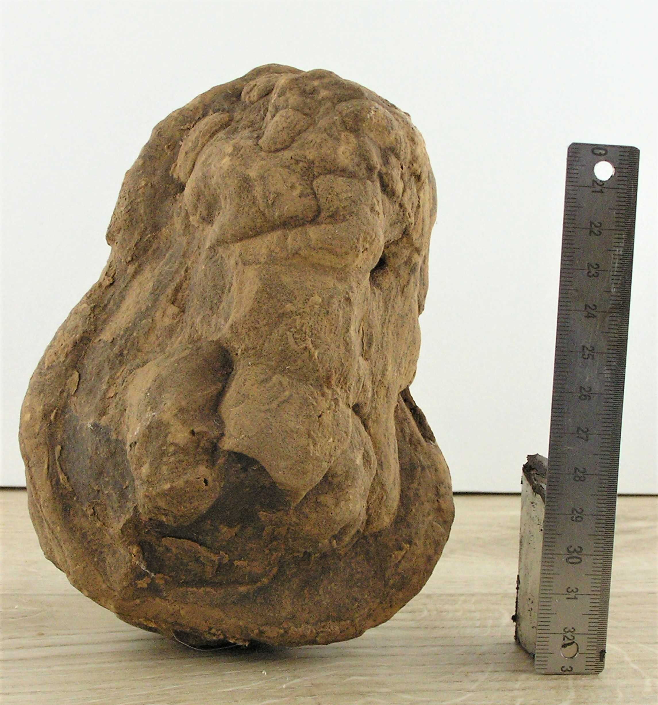

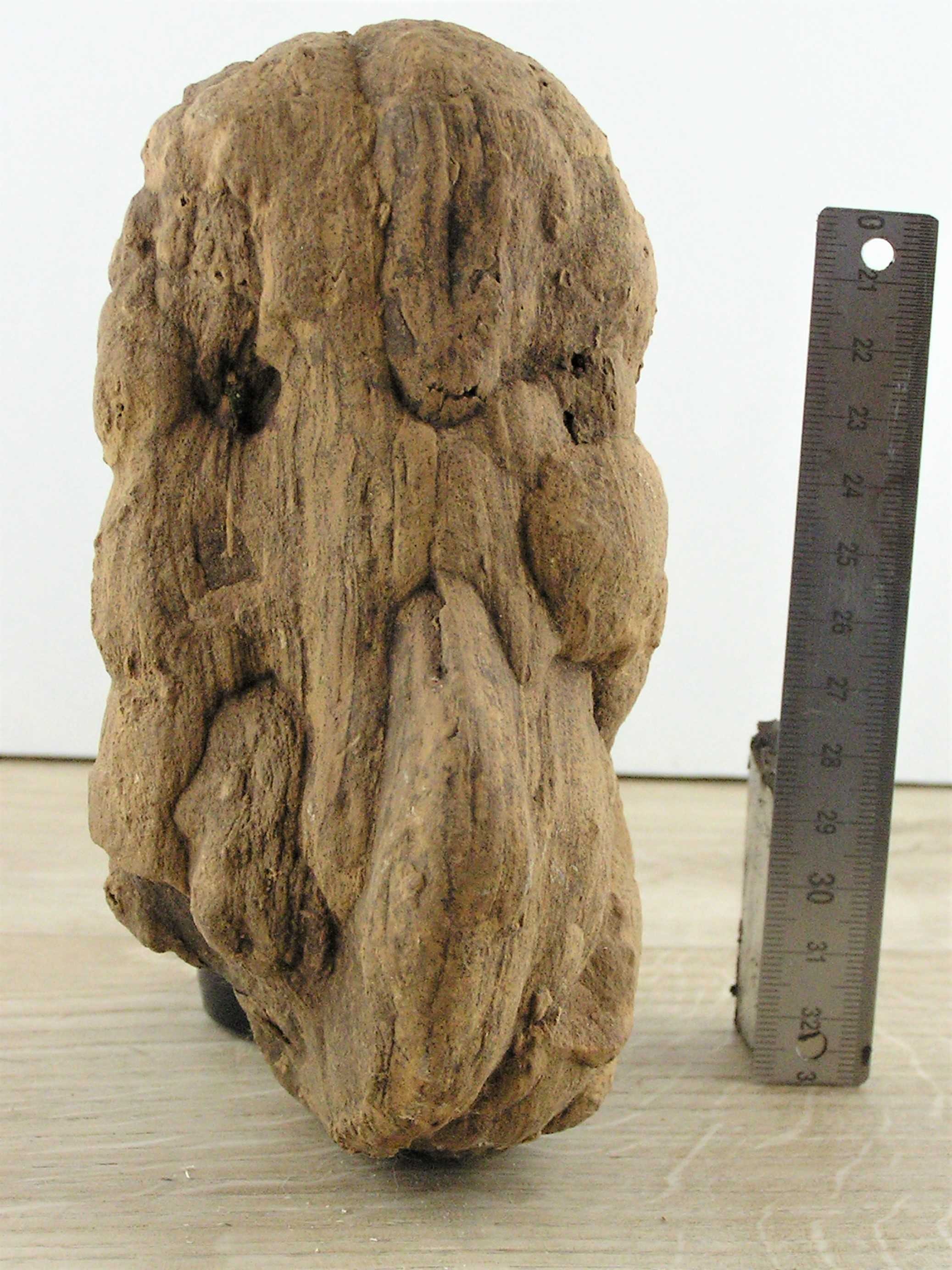

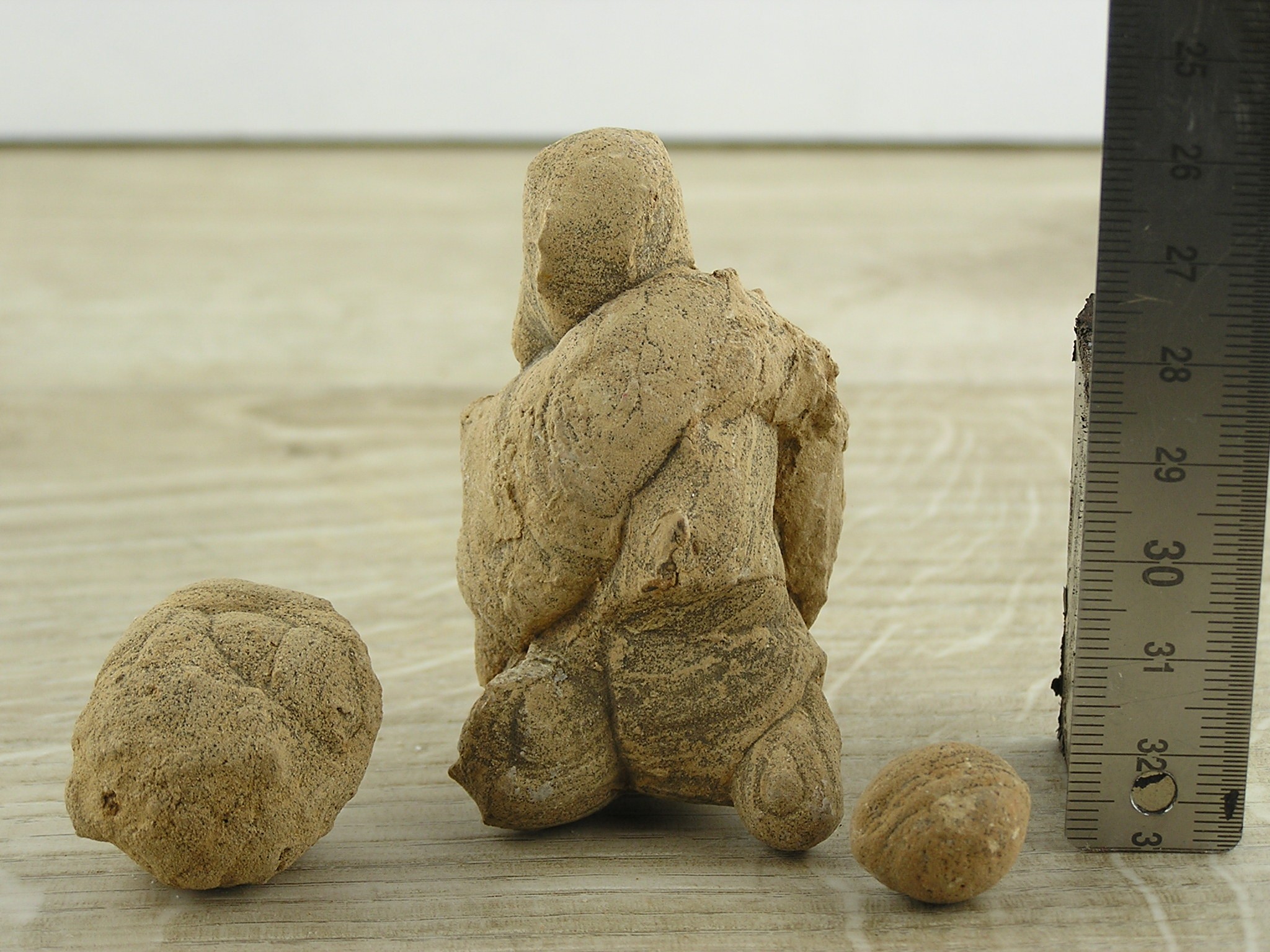

Si y a du moustérien il est bien possible que le site soit dans du loess donc il doit probablement y avoir du loess dans le coin
Bon alors pour résumer l'avis de mon collègue :
La plus grosse est pas caractéristique des poupées de loess et d'aspect assez curieux car on semble distinguer une certaine lamination ce qui n'est pas habituel étant donné la diagenèse des poupées de loess.
Les plus petites sont déjà un peu plus caractéristiques des poupées de loess

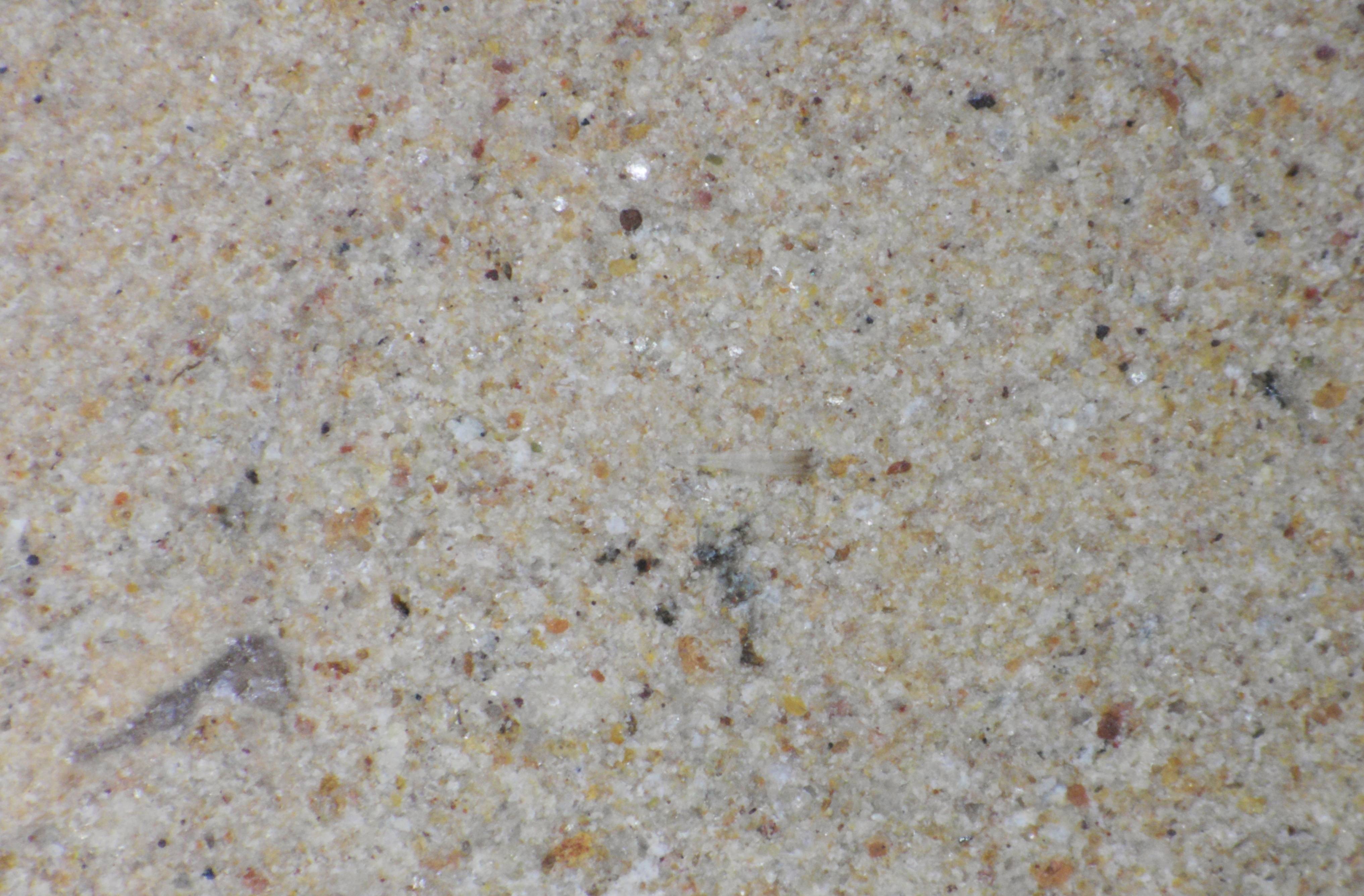

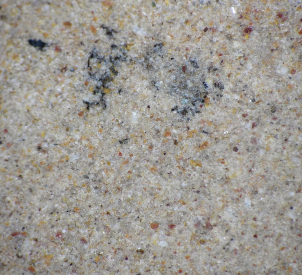

mes nouvelles investigations sur ces échantillons montre une belle effervescence au Hcl,
et voici des vues macro en LR.
je projette une lame mince, quand on dit périglaciaire pour les poupée du loess on entend quel distance au glacier?
