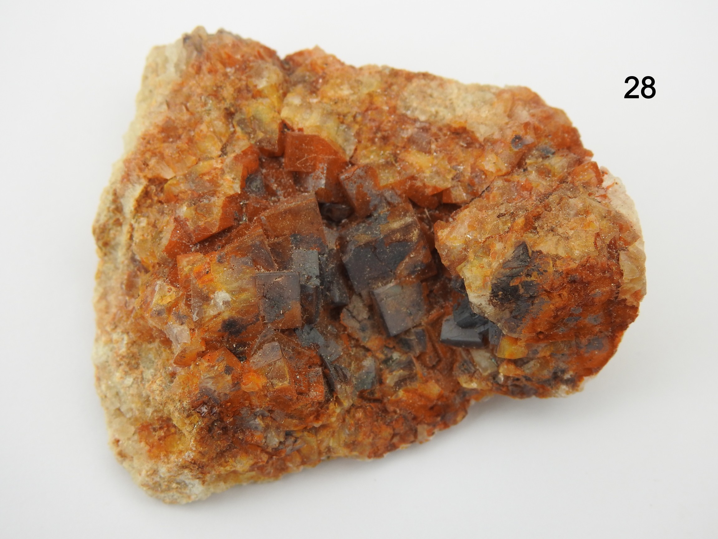

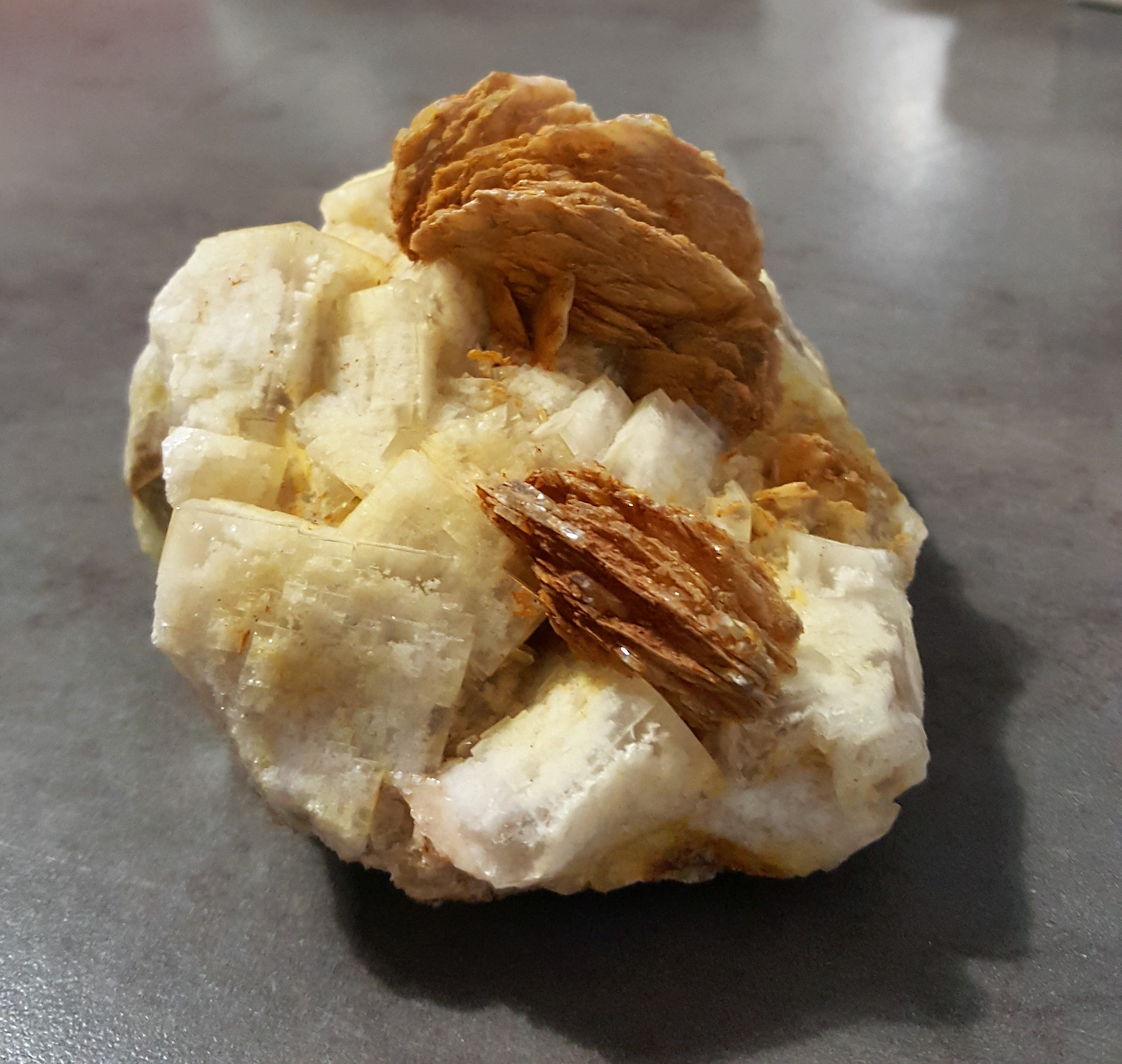

coconutdream Posté(e) 26 août 2019 Signaler Posté(e) 26 août 2019 3 6 7 12 13 17 19 Fluorite et Barite Le Rossignol, Chaillac , Indre , France 11 Barite Les Redoutières, Chaillac, Indre, France Citer

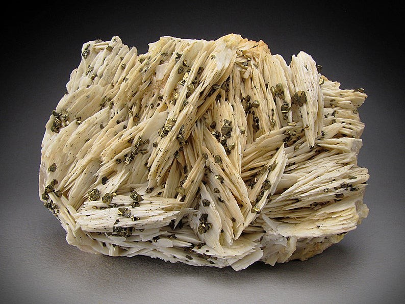

Lucailloux Posté(e) 26 août 2019 Signaler Posté(e) 26 août 2019 Le 07/08/2019 à 10:20, jojo38 a dit : Sur cette pièce c'est pas de la pyrite mais plutôt chalcopyrite, cristalisation tétragonale pas cubique et pour la provenance, il faudrait regarder le dessous pour voir si la barytine présente une couleur rosée, auquel cas elle provient plutôt de Dreislar en Allemagne. Ça pourrait aussi faire penser à du St Péray dégagé à l'acide (les pièces prises dans la calcite), avec les résidus de chlorures de fer jaunes fluos ; il y a généralement de la fluorite violette et des petites pyrites. Citer
Christophe B Posté(e) 26 août 2019 Auteur Signaler Posté(e) 26 août 2019 Il y a 14 heures, coconutdream a dit : 3 6 7 12 13 17 19 Fluorite et Barite Le Rossignol, Chaillac , Indre , France 11 Barite Les Redoutières, Chaillac, Indre, France Merci beaucoup pour les provenances, je mets à jours mes fichiers. Il y a 11 heures, icarealcyon a dit : très probablement une améthyste mexicaine ancienne, possiblement de Amatitlan, Guererro Merci également pour les proposition de localisation de cette modeste pièce. Je vous dois encore un retour sur la pièce 7 qui d'après l'éclat métallique serait de la galène mais je n'ai pas fait de nouvelles photos. Citer

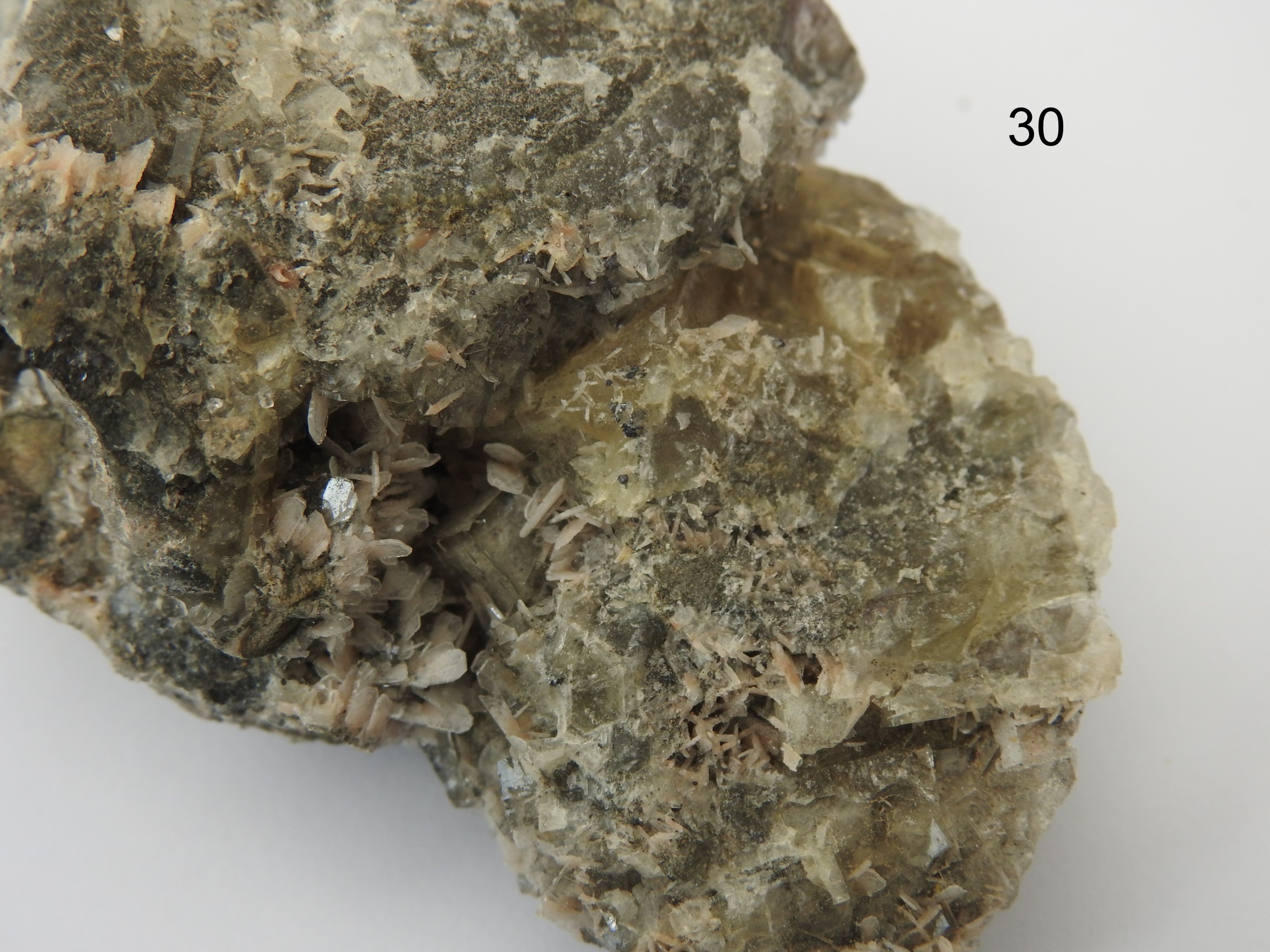

Christophe B Posté(e) 26 août 2019 Auteur Signaler Posté(e) 26 août 2019 Il y a 16 heures, coconutdream a dit : 6 7 12 13 17 19 Fluorite et Barite Le Rossignol, Chaillac , Indre , France Pour le 7 j'ai un doute en relisant le sujet: au regard des commentaires j'avais conclu à de la galène... Citer
1frangin Posté(e) 27 août 2019 Signaler Posté(e) 27 août 2019 7 galène possible (faut une cassure fraiche pour voir si clivage ou pas !) mais chaillac ? pas trop sur ! Citer
icarealcyon Posté(e) 27 août 2019 Signaler Posté(e) 27 août 2019 C'est qu'il est parfois (souvent) difficile de donner une identification sur une photo. Vos photos sont nettes, mais dans le cas de la 7, on a une difficulté à appréhender la nature du minéral en octaèdres, qui apparait en différentes nuances de gris sur mon écran. Parfois recouvert d'un dépôt blanchâtre. certaines fluorines lozériennes octaédriques anthozonites (violet-noir), partiellement recouvertes d'une fine couche de quartz peuvent avoir cet aspect en photo mais la gangue n'est pas aussi poreuse d'aspect. Certaines galènes octaédriques un peu oxydées (avec dépôts blancs) ressemblent également beaucoup à votre spécimen, et la gangue peut être poreuse (c'est le cas par exemple des galènes du secteur du Bleymard pour ce que je connais). Mais faire la différence entre galène et fluo, rien de plus facile pour vous, qui l'avez en mains: la très forte densité et l'aspect métallique de la galène, son clivage cubique, sont bien différents du clivage octaédrique, et de l'aspect translucide violet foncé de la fluorine sur une fine écaille à prélever dans un endroit discret. Citer
1frangin Posté(e) 27 août 2019 Signaler Posté(e) 27 août 2019 3 chaillac mine du rossignol ! 6 7 possible chaillac mais voir le dos de la piece ! 8 voir le dos de la piece ! 8 plus allemagne! 9 pas chaillac ! 11 probable mine des redoutières chaillac 12 chaillac ! 13 17 possible ... 19 chaillac ???? gros doute ! Citer
Christophe B Posté(e) 27 août 2019 Auteur Signaler Posté(e) 27 août 2019 Merci 1frangin, Icarealcyon, Lucailloux et Coconutdream pour vos indications respectives. Dès que j'ai un peu de temps, je me concentre sur l'échantillon 7: galène ou fluorine? les cristaux évoquaient la fluorine mais l'éclat la galène. Cela fait longtemps que je dois faire une mesure de densité pédagogique avec mes filles donc ce sera l'occasion. Citer
1frangin Posté(e) 28 août 2019 Signaler Posté(e) 28 août 2019 la densité d'un mineral sur gangue ne sert à rien sauf si on sait très précisément la quantité de chaque ! et encore ... par contre tu parle d'éclat ? sur cassure fraiche ? dans ce cas tu dois pouvoir définir si il y a des clivages ? là ce sera déterminant ! Citer
jojo38 Posté(e) 28 août 2019 Signaler Posté(e) 28 août 2019 Le 26/08/2019 à 17:37, Lucailloux a dit : Ça pourrait aussi faire penser à du St Péray dégagé à l'acide (les pièces prises dans la calcite), avec les résidus de chlorures de fer jaunes fluos ; il y a généralement de la fluorite violette et des petites pyrites. Bonsoir Lucailloux, à regarder les pièces, celles-ci sont anciennes, le site de St. Perey est bien plus récent pour sa minéralogie et de plus, il n'y a pas de chalco en association sur ce site mais bien de la pyrite. En cherchant sur Google, j'ai trouvé celle-ci provenant de Dreislar, si ça peut aider. Chalcopyrite sur Barytine Citer

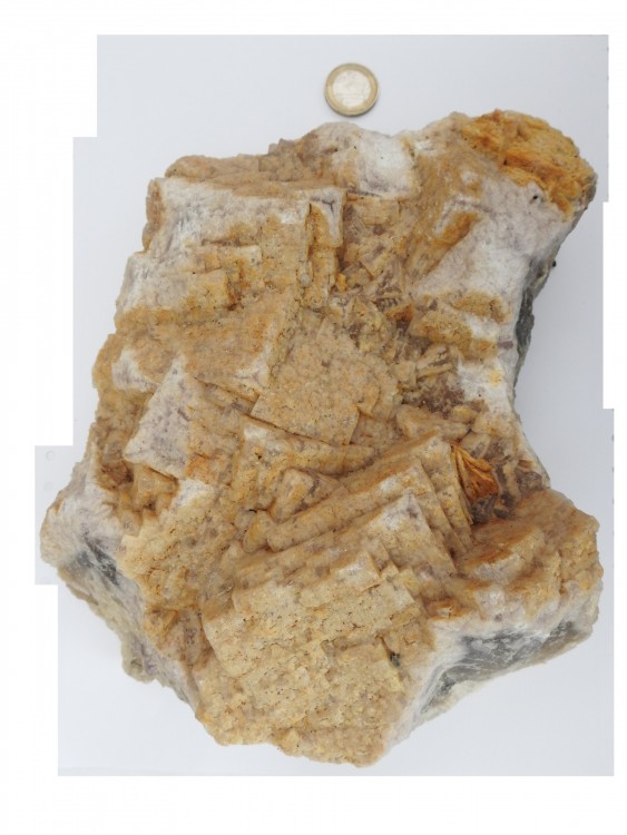

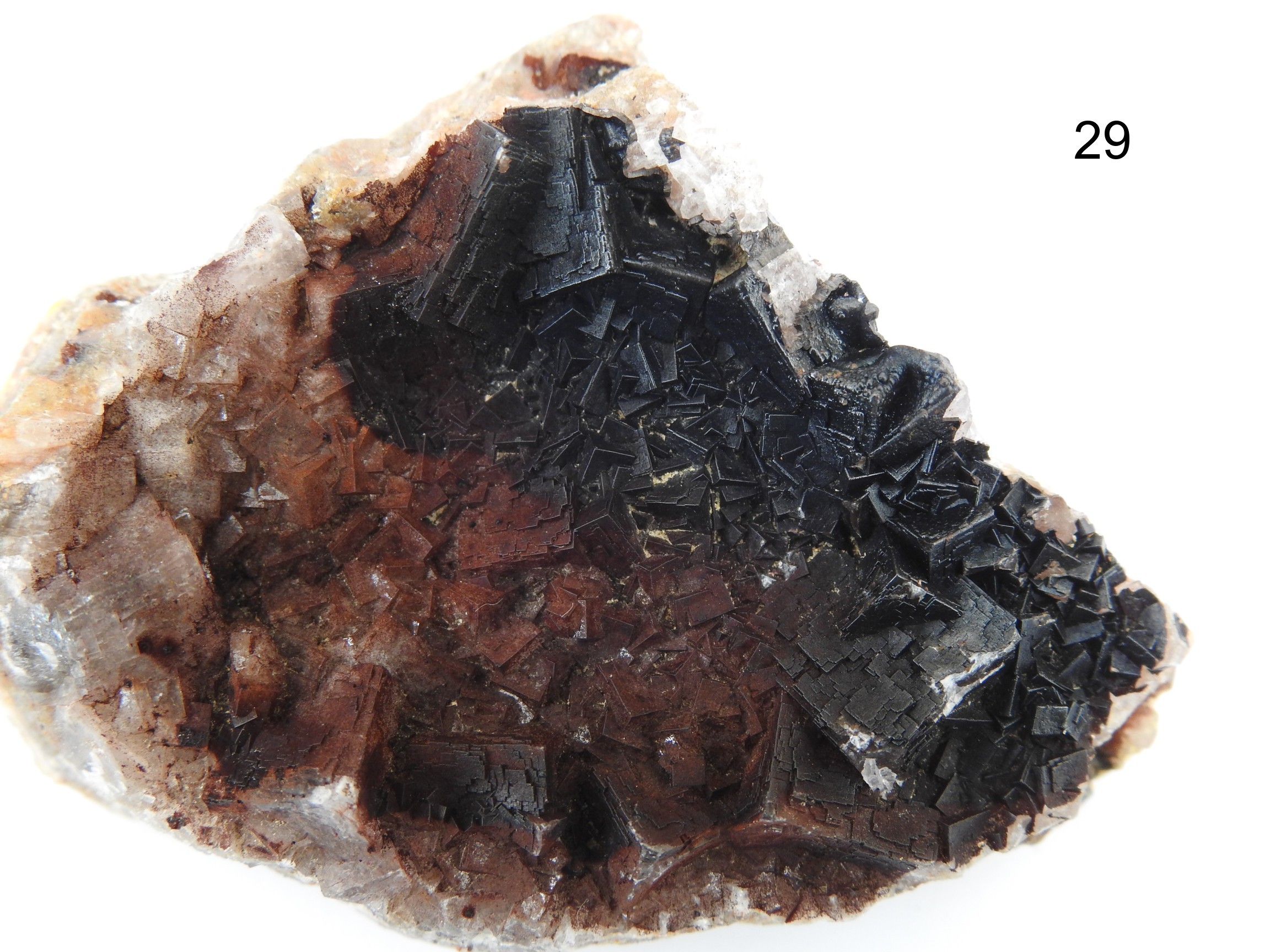

Christophe B Posté(e) 3 novembre 2019 Auteur Signaler Posté(e) 3 novembre 2019 Autre pièce de ce lot: association de fluorine recouvert de ? (j'ai pas cherché) et barytine. La fluorine serait beige clair hors ce recouvrement (visible au dos l'échantillon). Peut on espérer découvrir les cubes de fluorine de leur encroûtement? Une idée de l'origine de cette modeste pièce? Merci d'avance pour vos réponses. Citer
Midge Posté(e) 4 novembre 2019 Signaler Posté(e) 4 novembre 2019 Bonjour, J'ai un specimen, acquis en bourse, qui ressemble beaucoup et qui m'a été vendu pour du Chaillac… Même encroûtement beige , quoiqu'un peu moins épais, et même couleur de baryte. Pour comparer... Citer
1frangin Posté(e) 4 novembre 2019 Signaler Posté(e) 4 novembre 2019 les 2 chaillac le rossignol ! Citer
Christophe B Posté(e) 4 novembre 2019 Auteur Signaler Posté(e) 4 novembre 2019 Merci beaucoup à tous les deux pour votre aide (un moyen de nettoyer la fluorine? pertinent?). Citer

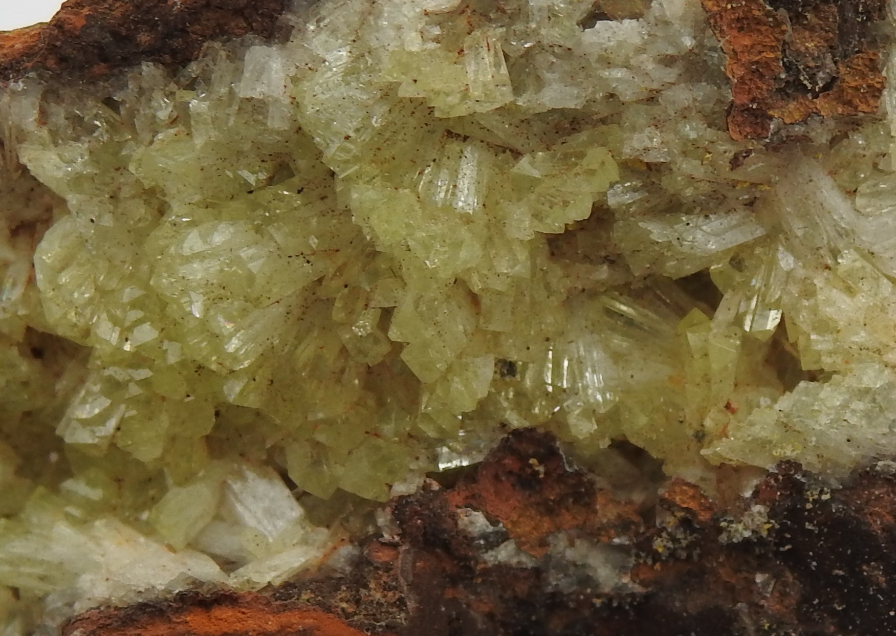

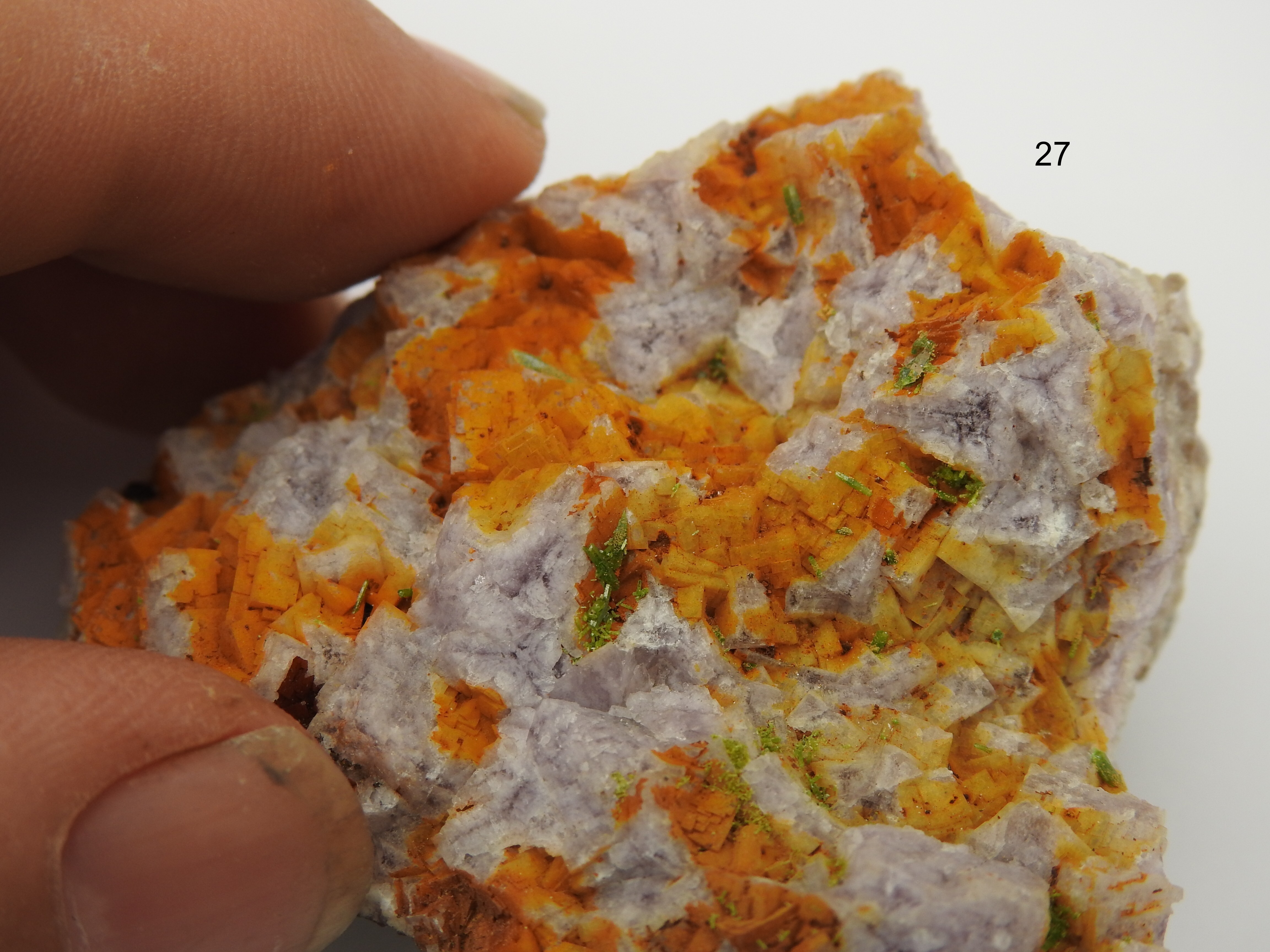

Christophe B Posté(e) 8 août 2020 Auteur Signaler Posté(e) 8 août 2020 Une Fluorine avec de petits cristaux verts dessus. Une idée de la nature des cristaux verts et de l'origine? La boite qui contenait plusieurs fluorine très diverses, comportait l'inscription "St Jean des Ollieres" si cela peut aider. Citer
Michel de Champigny Posté(e) 8 août 2020 Signaler Posté(e) 8 août 2020 il y a 22 minutes, Christophe B a dit : Une Fluorine avec de petits cristaux verts dessus. Une idée de la nature des cristaux verts et de l'origine? La boite qui contenait plusieurs fluorine très diverses, comportait l'inscription "St Jean des Ollieres" si cela peut aider. Bonjour, Pyromorphite et ça ressemble fort à du Chaillac, filon du Rossignol. Citer
Christophe B Posté(e) 8 août 2020 Auteur Signaler Posté(e) 8 août 2020 Bonjour, Merci pour le retour rapide et l'identification. Cela me semble cohérent avec d'autres pièces venant du lot. il y a 5 minutes, Michel de Champigny a dit : Pyromorphite et ça ressemble fort à du Chaillac, filon du Rossignol. Citer
Christophe B Posté(e) 8 août 2020 Auteur Signaler Posté(e) 8 août 2020 Autre fluorites du lot: Chaillac également? Citer
grenat66 Posté(e) 8 août 2020 Signaler Posté(e) 8 août 2020 Il y a 2 heures, Christophe B a dit : Une Fluorine avec de petits cristaux verts dessus. Une idée de la nature des cristaux verts et de l'origine? Bonsoir, Pyro sur fluo de Chaillac très probablement. Quant à "Saint Jean des Ollières" : autant l'oublier ! Citer
Christophe B Posté(e) 8 août 2020 Auteur Signaler Posté(e) 8 août 2020 il y a 1 minute, grenat66 a dit : Pyro sur fluo de Chaillac très probablement. Quant à "Saint Jean des Ollières" : autant l'oublier ! Merci pour le retour. J'oublie St Jean des Olières (il y a peut être confusion dans les couvercles des boites à chaussures du lot....).. Maintenant la question est: est ce que toute la boite de ces fluos (et barytines - à venir) vient de Chaillac? Citer
grenat66 Posté(e) 8 août 2020 Signaler Posté(e) 8 août 2020 S'il y a mélange d'étiquettes ou de couvercles de boites, Saint-Jean-des-Ollières correspondrait plus à de la natrolite que l'on trouvait (et que l'on trouve peut-être encore) dans une carrière de basalte de cette localité. A vérifier si ce minéral est présent dans le stock de cailloux à identifier. Citer
