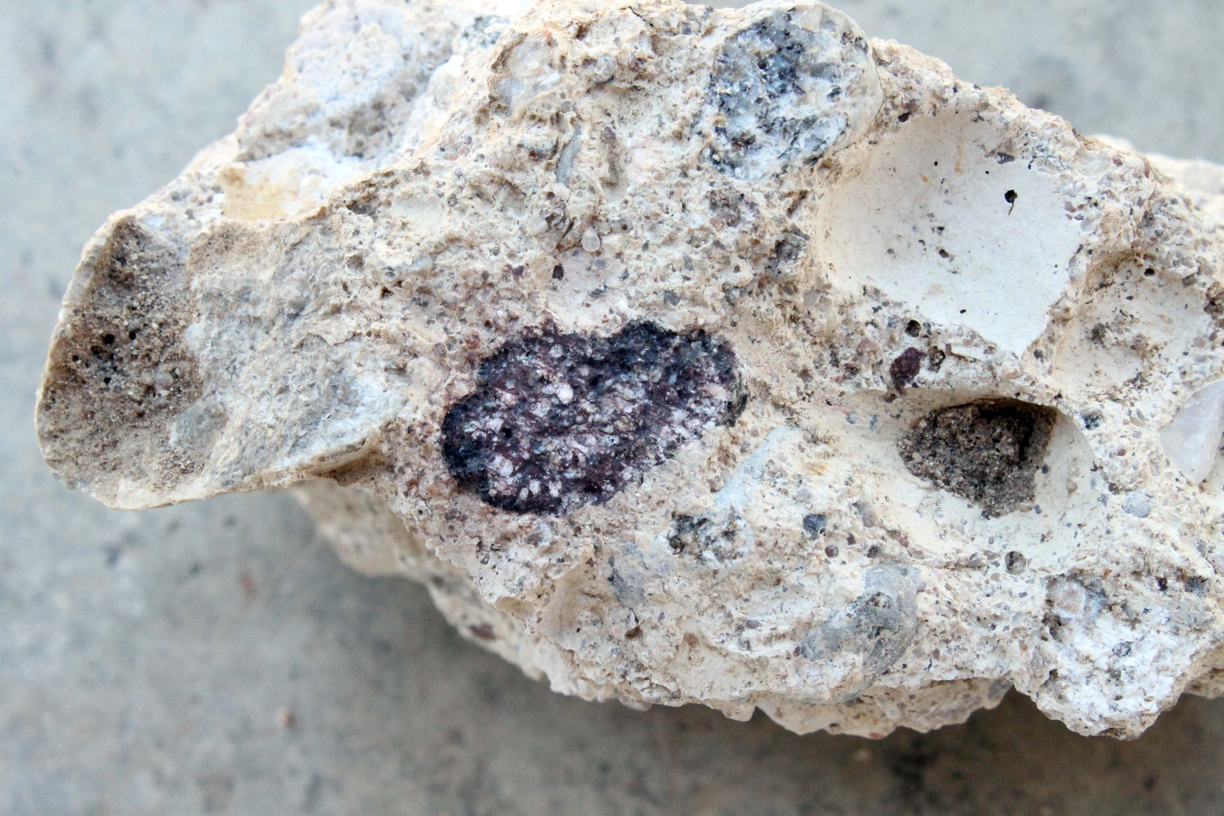

Sauriez vous me confirmer l'identification de ce galet pris dans un mortier ancien. Le sable provient des alluvions de la Moselle, au nord de Metz. Je pense à un grès rouge (ou un grès altéré) ?
De même, au dessus, légèrement à droite, (fracturé toujours, blanc et gris) un petit galet de quartzite ?
Merci pour votre aide !
Fred
Bonjour.
Je vois bien un grès mais en bas à droite en dessous de la loge inoccupée. Des grains de quartz bien arrondis et cimentés.
En haut à droite, compte tenu de la présence de minéraux noirs disposés sans ordre, je ne dirais pas quartzite mais quartz (fragment d'un filon peut-être).
Et pour le galet bien sombre pas beaucoup d'idées. Il y a l'air d'y avoir des grains de quartz mais ils sont bien anguleux. Probablement pas de grès vosgiens, là.
