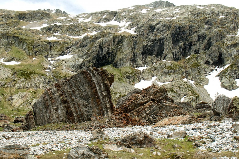

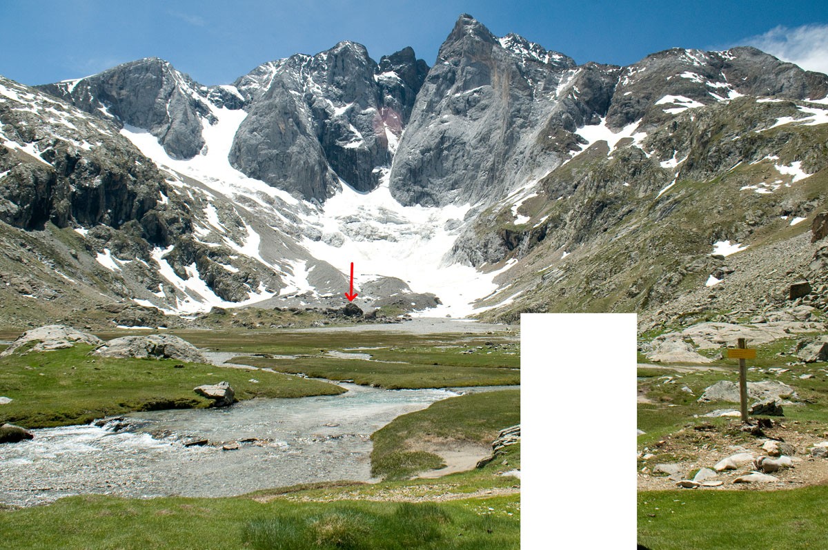

Le fragment a été ramassé en amont de la vallée de Gaube, au pied de la moraine du glacier des Oulettes, sur un énorme rocher probablement erratique et probablement originaire du versant Est, dans une zone où les débris morainiques cohabitent avec des tonnes d'alluvions.
Le rocher se trouve à 2164 mètres d'altitude, aux coordonnées 42°47'17.34''N 0°8'33.14''E.

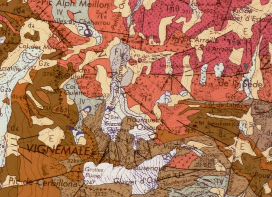

D'après le BRGM ce rocher se situe sur le pluton oriental de Cauterets. Il repose approximativement à la jonction entre un faciès de granodiorite et un ensemble décrit comme hétérogène et composé de tonalites très sombres, gabbrodiorites quartziques et gabbros.

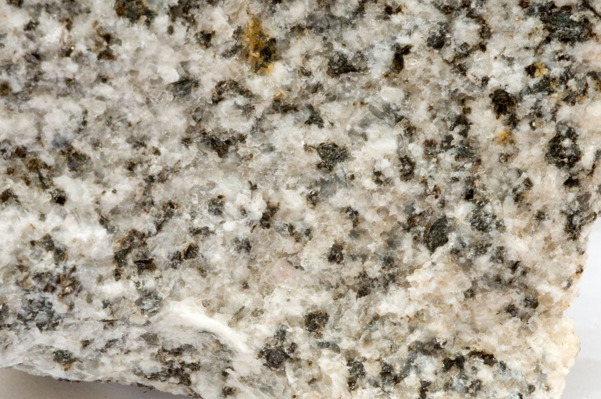

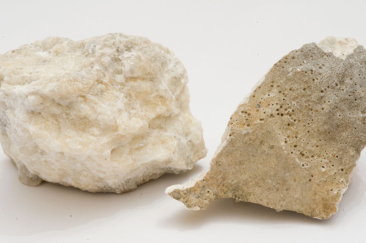

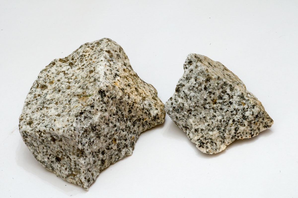

Il ne s'agit vraisemblablement pas de ganodiorite, car j'en ai ramassé sur le versant Ouest et je ne pense pas me tromper. Par exemple :

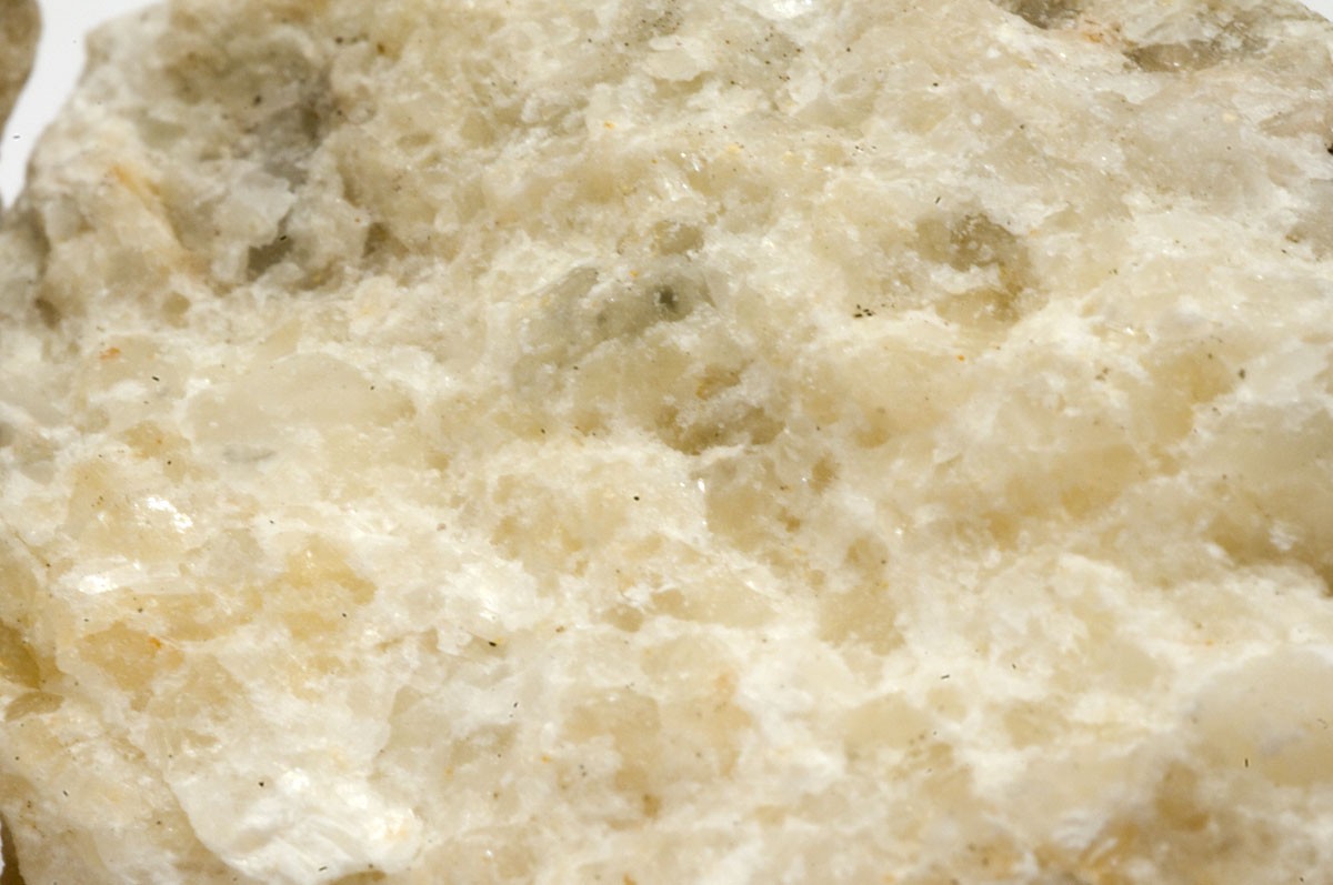

Par ailleurs il y a également une distinction évidente avec les calcaires partiellement recristallisés qui tombent du Vignemale un tout petit peu plus loin au Sud. Exemple :

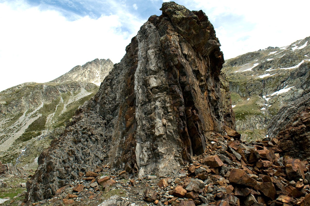

Sur le terrain ce rocher présente une stratification. Comme nous ne sommes pas sur des roches sédimentaires, il s'agit sans doute de filons d'un magma traversant les roches encaissantes décrites par le BRGM. Et du coup je pense qu'il est possible que la roche que je cherche à identifier ne figure pas sur les cartes géologiques.
Sur un plan purement macroscopique les roches de mon échantillon se détachent et tombent de certaines strates du rocher, parfois sous la forme de plaques épaisses (1 à 3 cm d'épaisseur), mais les morceaux ne présentent ni foliation ni schistosité évidente.
Les fragments sont couverts d'une teinte rouille sur toute zone en contact avec l'atmosphère.

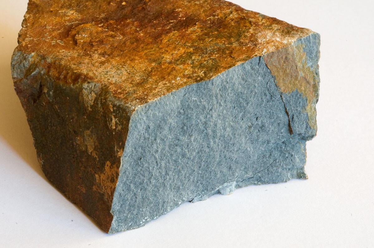

A la cassure, m'apparaissant quelconque, la roche prend une teinte gris bleutée, et semble posséder une structure cristalline extrêmement fine dont il n'est pas possible d'isoler des cristaux à l'oeil nu. Du coup les gabbros, les diorites, les tonalites et toutes ces roches plutoniques grenues sont hors jeu, non ?
La couleur rouille issue de l'altération de cette roche est vraisemblablement due à la présence de Fe2O3 ou dérivés, donc j'imagine la présence de silicates de fer dans ses minéraux. Le fragment ne dévie absolument pas l'aiguille de ma boussole, donc il n'y a probablement pas ou très peu de magnétite.

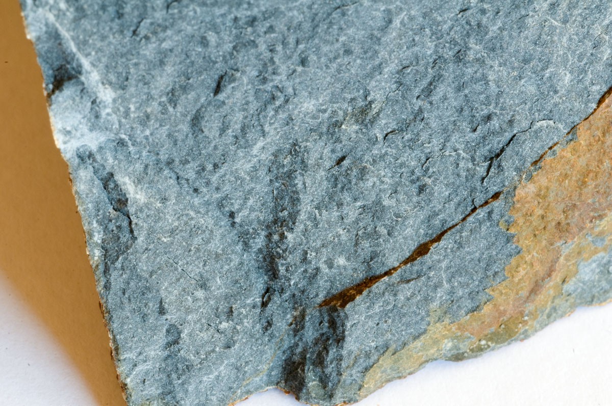

A la loupe binoculaire, la structure qui paraissait plutôt homogène à l'oeil nu laisse finalement bien place à de minuscules cristaux, et peut-être pris dans une pâte non cristallisée. Il s'agit donc plutôt d'une roche microgrenue ou aplitique. Je n'ai pas encore le matériel me permettant d'adapter mon APN sur ma loupe binoculaire, en photographie macroscopique cela donne sur 4 cm de roche :
Serions-nous en présence d'un basalte ? S'agirait-il de filons de dolérite ? Est-il possible qu'il s'agisse d'ophites dans ce contexte géodynamique pyrénéen ?

Comme vous le dites vous même, il s'agit probablement d'un morceau de filon d'ophite. Il est à noter que la première partie de l'escalade de la face nord du Vignemale par la voie classique se fait sur un filon vertical d'ophite. Il est donc possible que ce bloc se soit détaché et que le glacier l'ait transporté là où vous l'avez examiné.

    vu le caractère "phylliteux" de la cassure et la couleur relativement claire je la classerais dans la famille ophite mais tres tectonisée  ( l'ophite s.s est plus sombre et n'a pas ce caractère en feuillets)

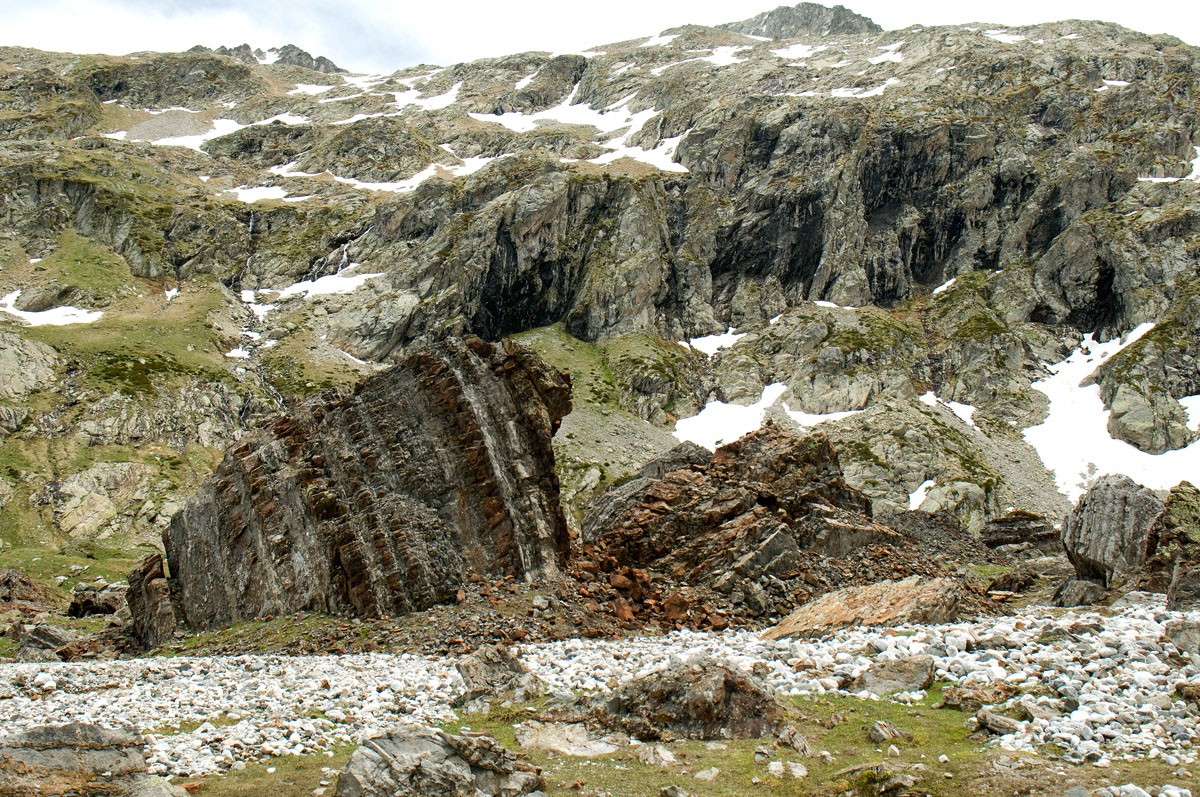

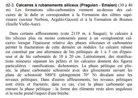

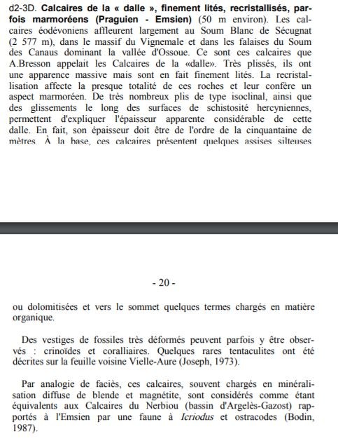

Il a des terrains sédimentaires (d2-3D ET D6), tu les as pris en photo!
La notice 1956759181_Capturenotice.JPG.864a16400808bc14f87fc3a24e2e11c4.JPG1488026826_Captured2-3.JPG.9b1377de5aecc72d128421e074da1d67.JPG

Vu d'ici, ca ressemble bien à une série sédimentaire, il semble y avoir de la schistosité de fracture. Ta description "plaques épaisses (1à 3cm) fait penser aussi à du sédimentaire, ou à de la schistosité.

Les photos de détails ne permettent pas de voir la structure de la roche qui a un grain fin comme tu l'as observé. Il semble y avoir des grains plus sombre, et c'est vrai qu'on ne voit pas d'orientation particulière.
En tout cas pas une ophite pour moi( de plus, je ne crois pas qu'il y ait des ophites dans la zone axiale). Si c'est du volcanique (basalte) , le bloc que tu montres semble en contenir au moins trois couches, parallèle à la strati. As tu regardé, les autres strates de la photo ci-dessus?
Plutôt de l'avis de j-f06, j'ai vraiment du mal à voir de l'intrusif sur cet affleurement. Mais la géologie réserve tellement de surprises...
Ce qui est sûr c'est que c'est bien déformé avec une schistosité bien marquée à angle faible de la S0 dans les niveaux fins et à angle fort dans les banc rigides.

Ophite dans la zone axiale? pas de Trias dans le secteur...
Bien l'impression que pour les alpinistes pyrénéens, tout ce qui est vert et en filon, c'est de l'ophite.
Mais ici, en plus, ça n'est pas vert.
Si on en reste dans le domaine du filonien, une dolérite classique ou autre roche basique à grains fins dans du sédimentaire dévonien me semble plus probable.
Sauf piège. Mais alors il faudrait passer au microscope.
