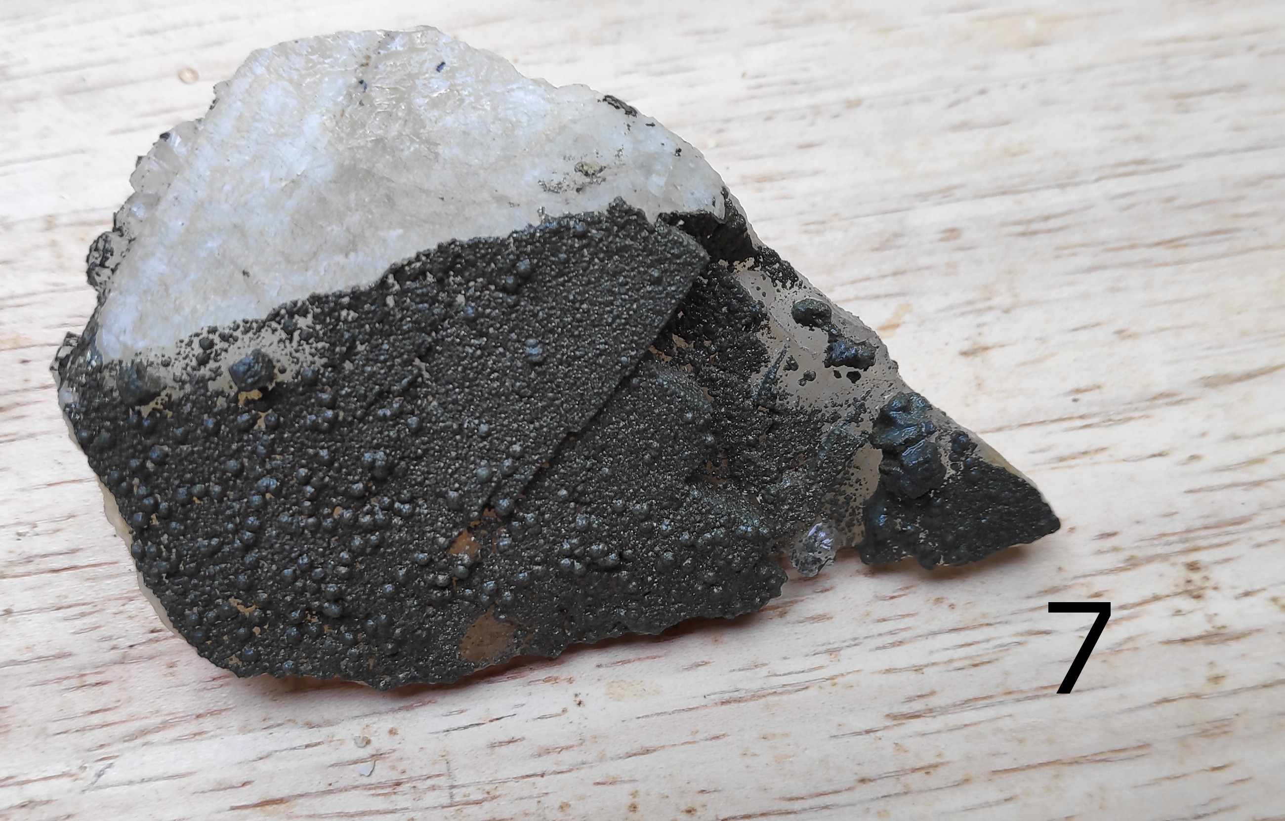

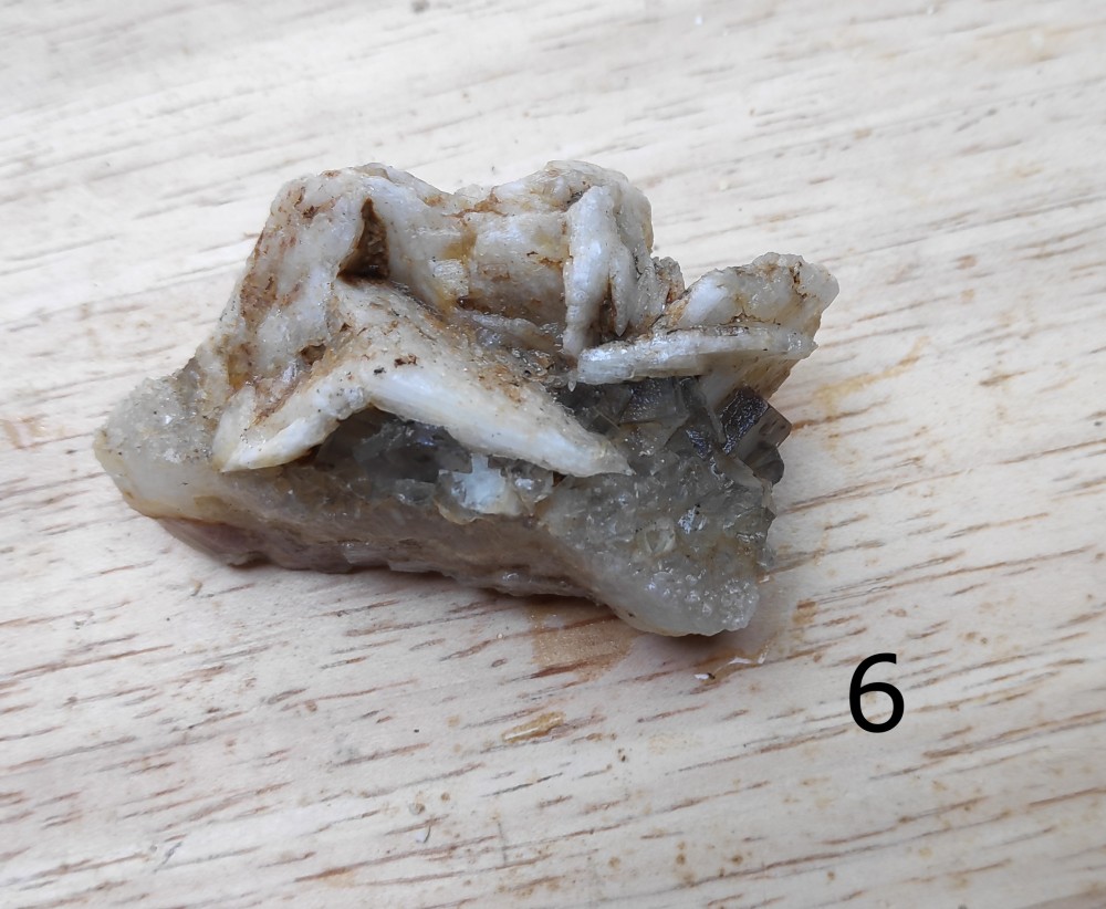

Par exemple je ne sais pas du tout ce qu'est la photo 11, c'est une pierre extrêmement friable et légère, volcanique j'imagine, et avec semble t-il de petits cristaux à l'intérieur, je suis également un peu à la peine sur les photos 3, 6 et 14, et la surface grise de la photo 7 (avec des paillettes dorés) sur ce qui semble être un bout de fluorine ?

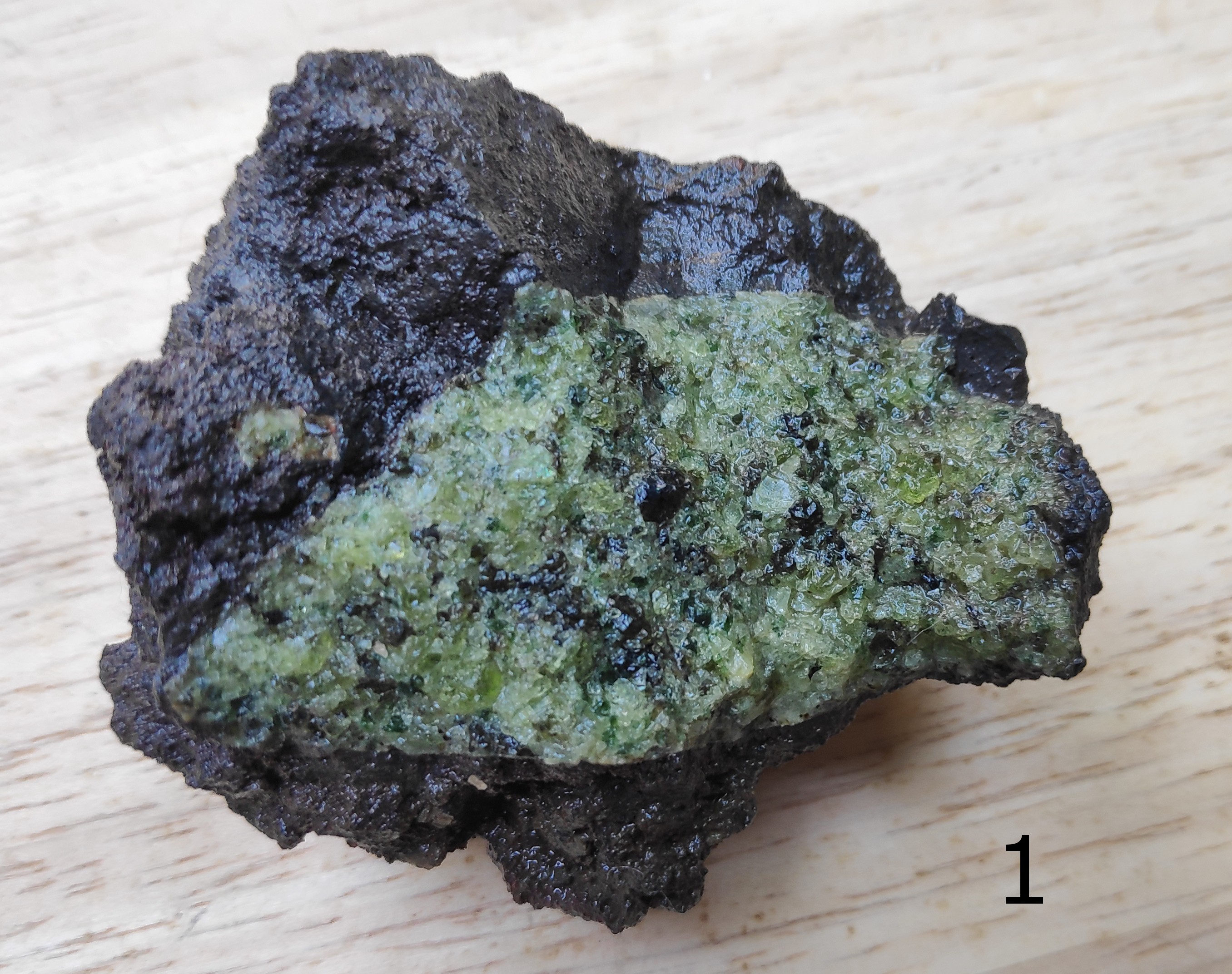

Pour la photo 1 nodule de péridotite dans une lave.

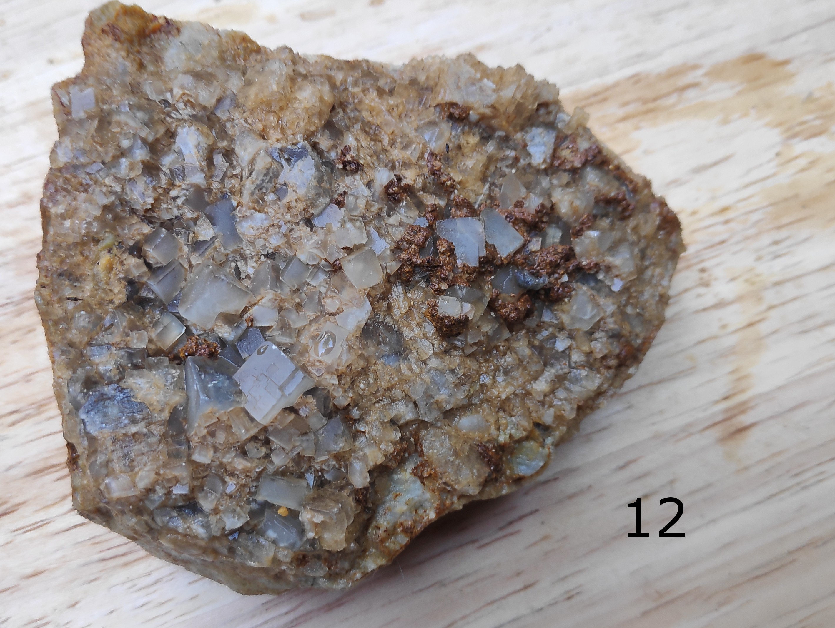

La 12 fluorine.

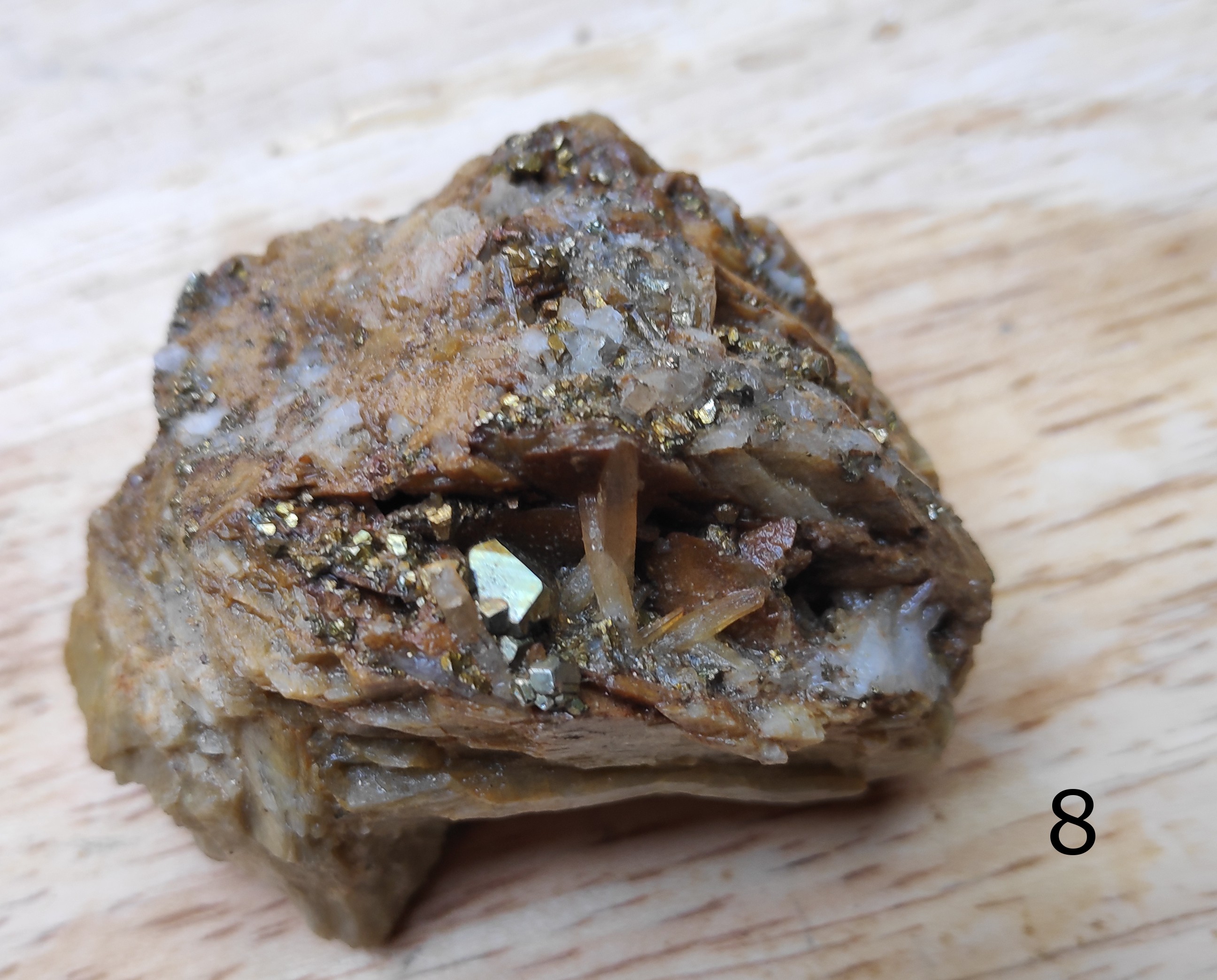

La 8 il y a de la pyrite (entre autres).

1 - Péridotite

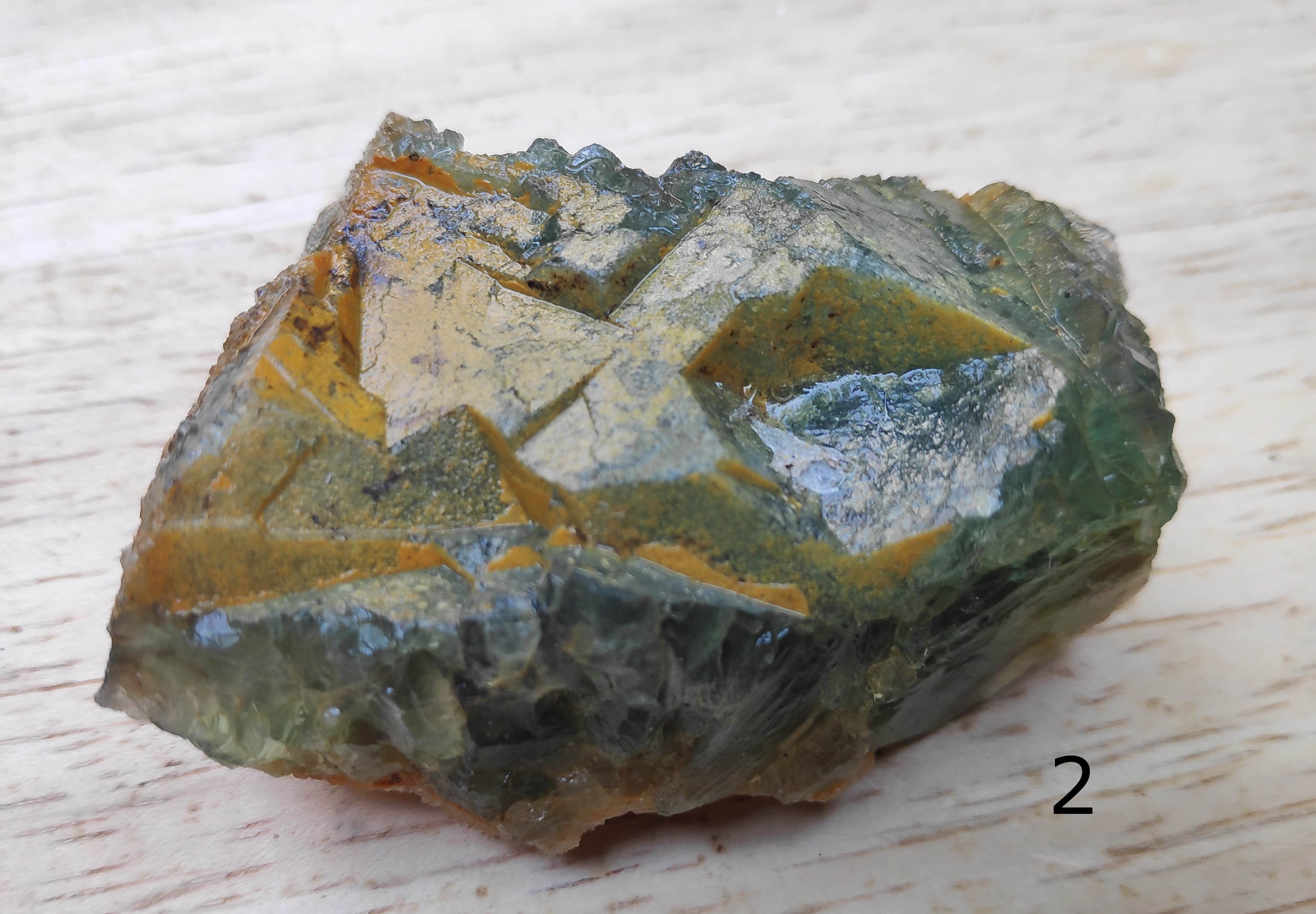

2 - Fluorite

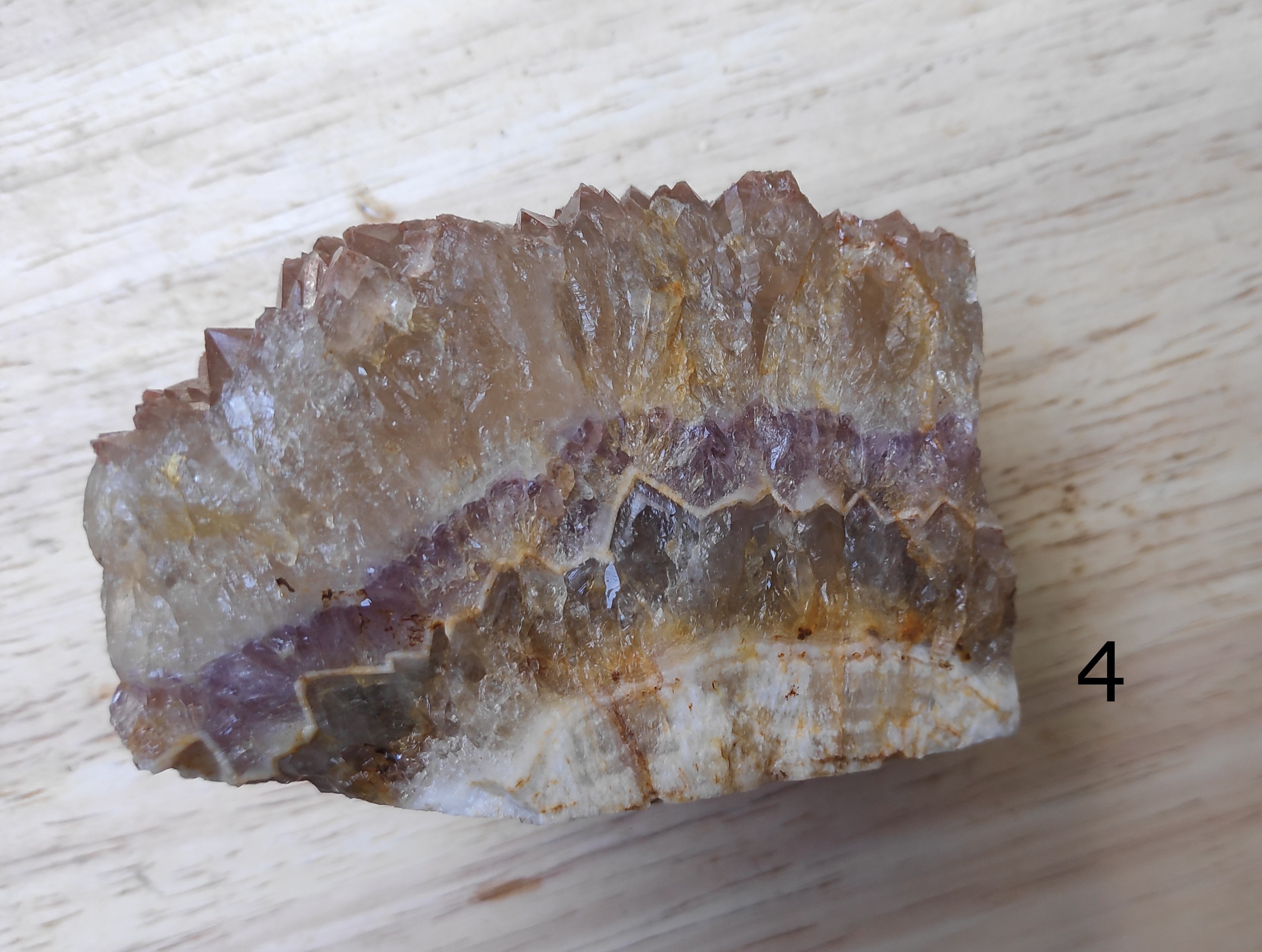

4 - Quartz (améthyste)

6 - Fluorite + Baryte
7 - ??
8 - Pyrite + ?

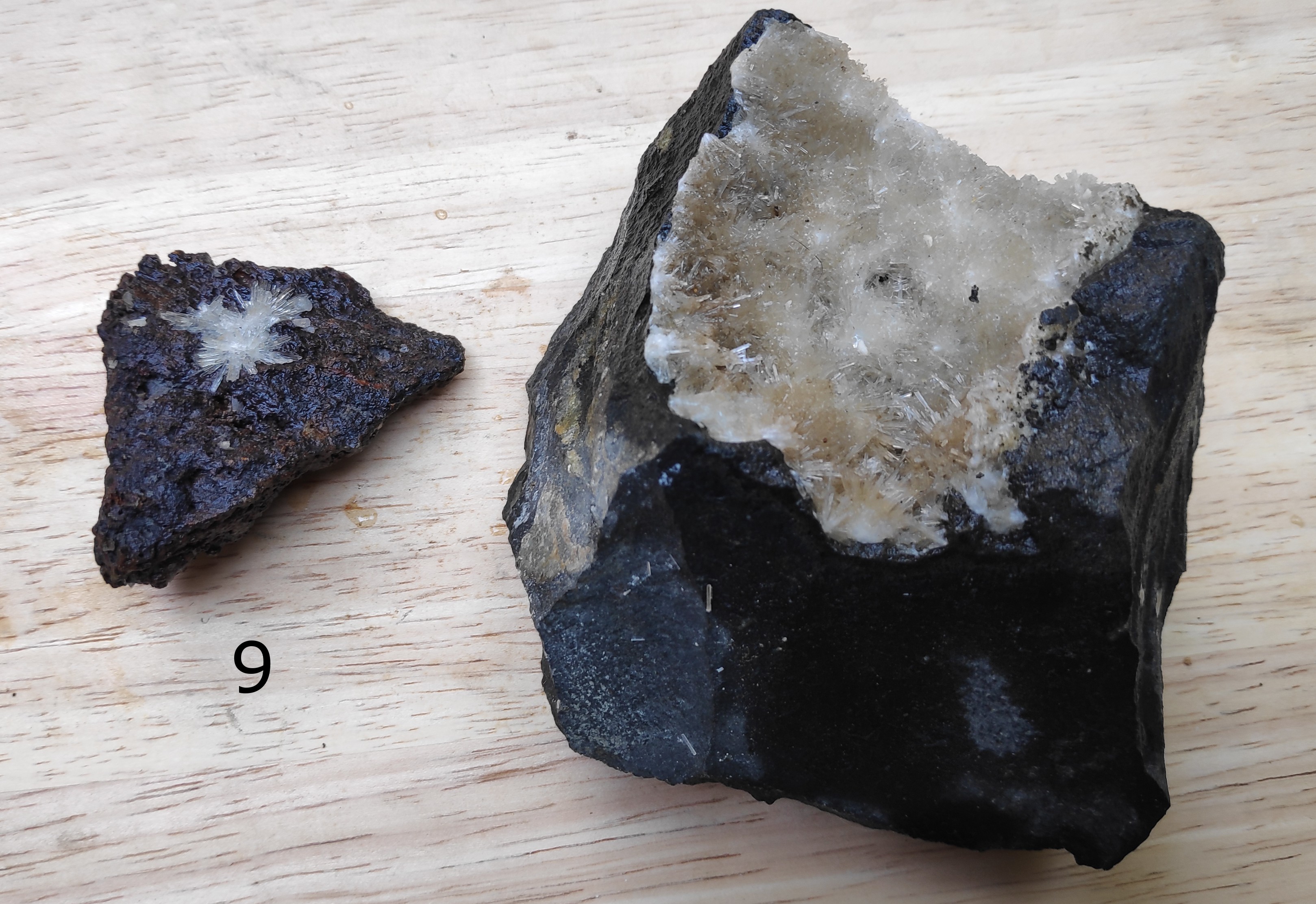

9 - Aragonite?
10 - Quartz (améthyste)

12 - Fluorite

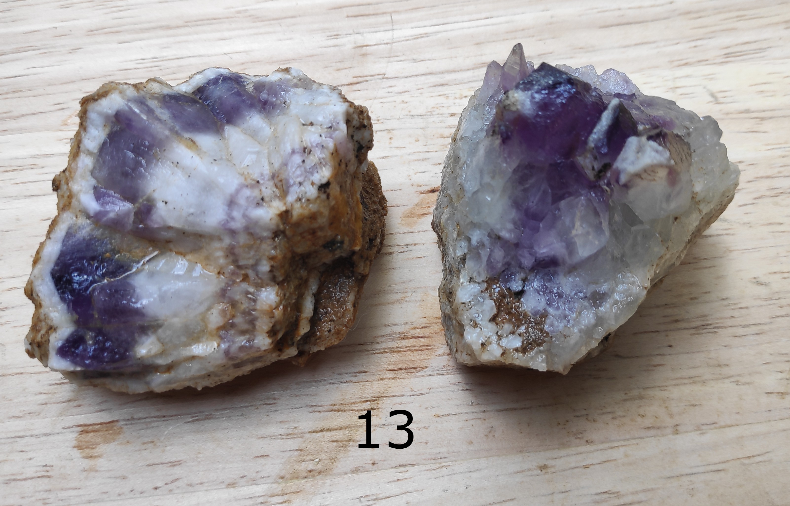

13 - Quartz (améthyste)

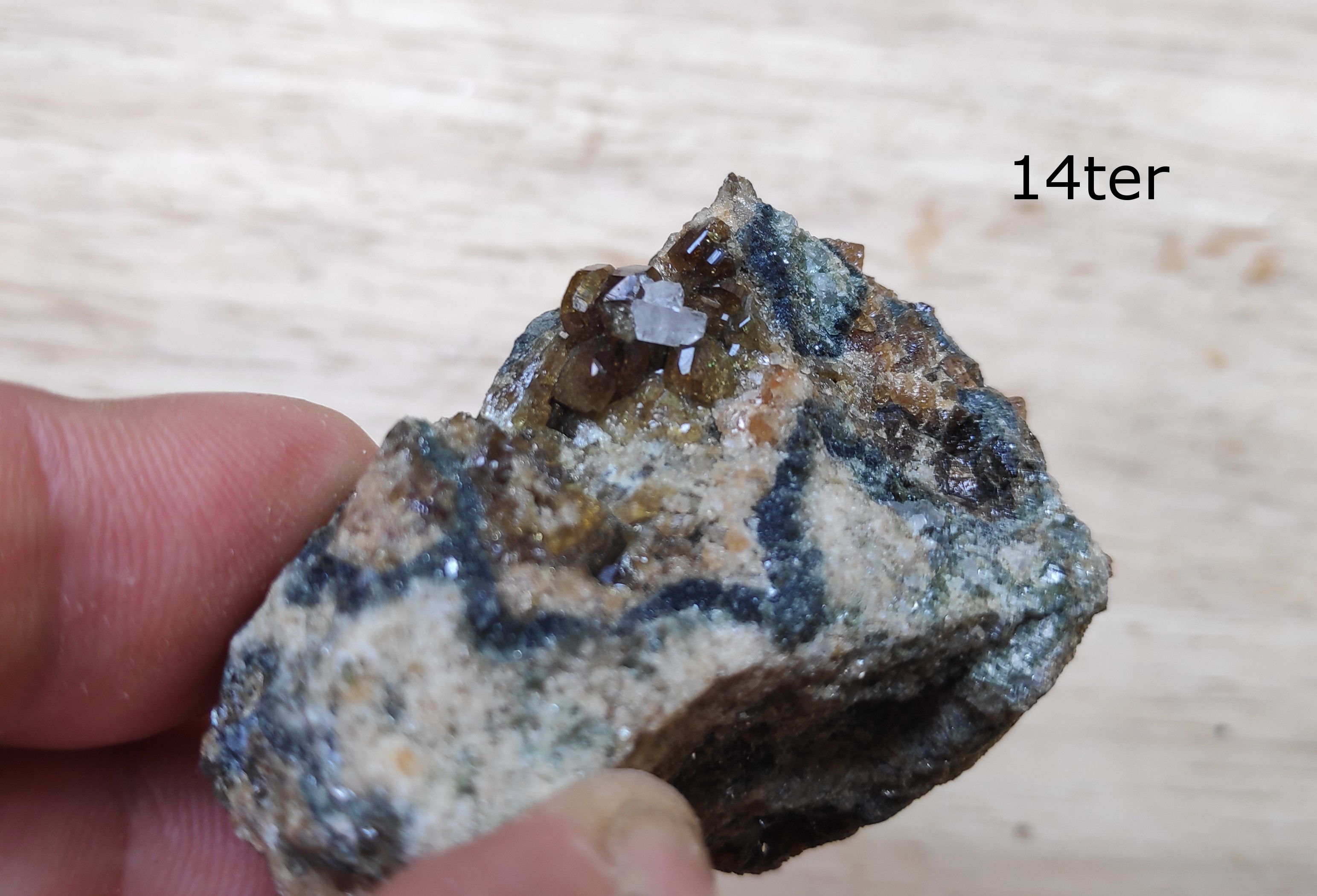

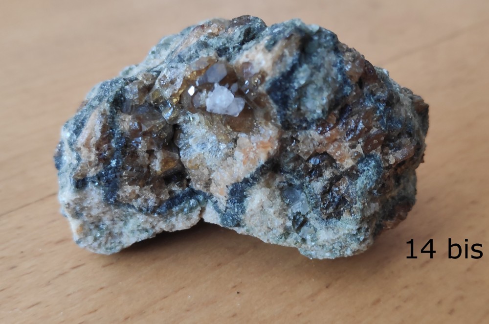

14 - Quartz + ???
pareil la 14 a de jolis petit cristaux jaune

Pour le 14, d'autres photos de ces cristaux jaunes, afin de mieux voir leur forme réelle, pourraient peut être aider à mieux les identifier (à moins que quelqu'un les reconnaissent et nous dise clairement qui ils sont).

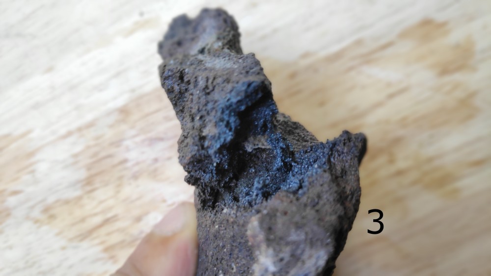

Pour la 3, ça pourrait peut être ressembler à de la roche volcanique éventuellement.
Pour la 7, peut être que c'est du quartz et de la galène (voir dureté et trait).
Pour la 11, et la 14, d'autres photos seraient peut être utiles.

1 - Péridotite (nodule assez fréquent dans certaines carrières de basalte comme à Langeac par exemple)
2 -  Fluorine
3 - Hématite dans roche volcanique (comme on peut [pouvait] en trouver en haut du puy-de-dôme
4- Quartz partiellement améthysé

6 - Barite (blanche) + Fluorine [cristal cubique] et quartz

8- Pyrite + ???
9- Echantillon de gauche : sans doute aragonite (Gergovie ???)
Echantillon de droite : Natrolite (?) sur basalte

12- Fluorine
13- Améthyste encapuchonnée par du quartz blanc; typique de l'auvergne...
14- ?

7- Goethite sur fluorine (?)
8- Pyrite + ???

12- Fluorine

L'hématite pour la 3 mais oui ! je l'avais vu quelque part en photo, impossible de me souvenir
Goethite sur la 7 ça semble tout à fait pertinent !
Bêtement je pensais que sur la 9 c'était 2 aragonite, mais pas du tout en effet, je découvre la Natrolite

Pour la 14 je tenterai d'autres photos, mais pas facile

2 - Fluorite, La Barre/La Martinèche ( St Jacques d'Ambur )... j'en ai eu des kilos pareil à la maison étant gamin. ( j'en ai toujours des kilos, il y en as moins )
3 - Hématite, ensuite il y as tellement d'endroits ou on en trouvait que c'est difficile de donner la provenance exacte.
     ( comme le sommet du Puy de Dome, il y en as eu aussi dans la carrière du Puy de Tunisset, a Lemptegy, au Montaudou, à Gravenoire, Au Puy de La Vache, ... bref un peu partout dans la chaine )
4  et 13 - me font penser à ce que j'ai pu trouver gamin Au Cornet dans les bois ( encore St Jacques d'Ambur ) ( améthyste plus ou moins colorée )

9 - a gauche Aragonite, Je verrais plutôt Chastreix que Gergovie... et vu le basalte en gangue pour celle de droite il est possible que cela soit aussi l'origine pour la Natrolite.
12 - de fortes chances que cela soit également de la Fluo de La Barre.

pour la 14 il faudrait une phot mieux centrée sur les cristaux. On peut déjà dire qu'il y a de l' améthyste dans la gangue,. Est ce que la pierre te parais lourde dans la main? ça pourrait être de la barytine.
