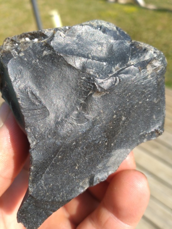

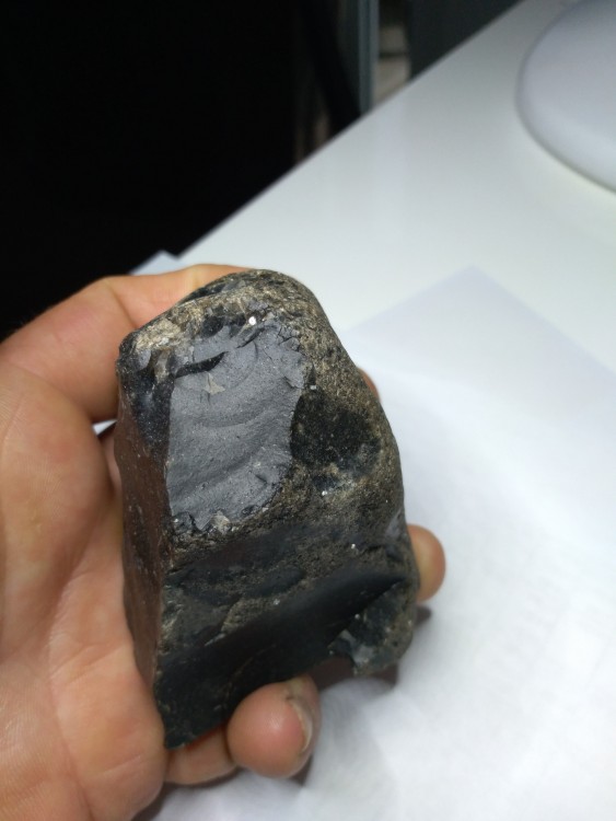

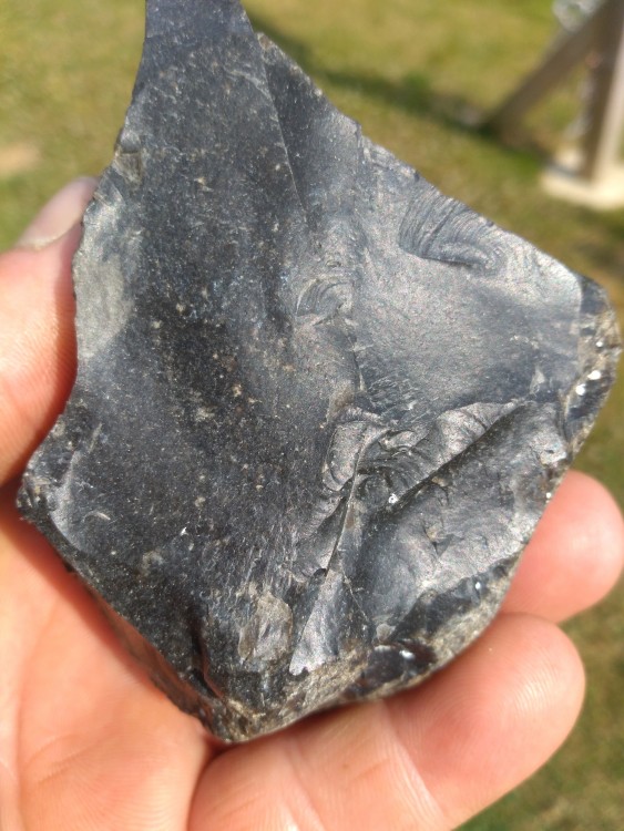

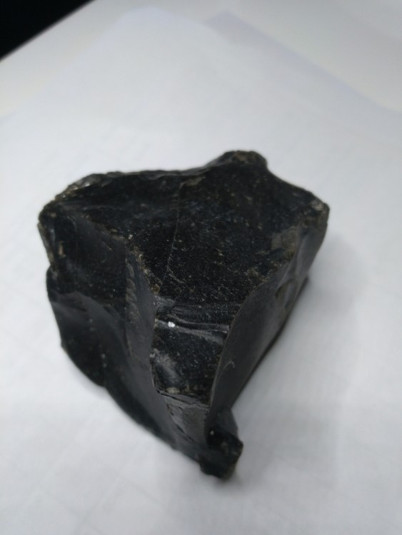

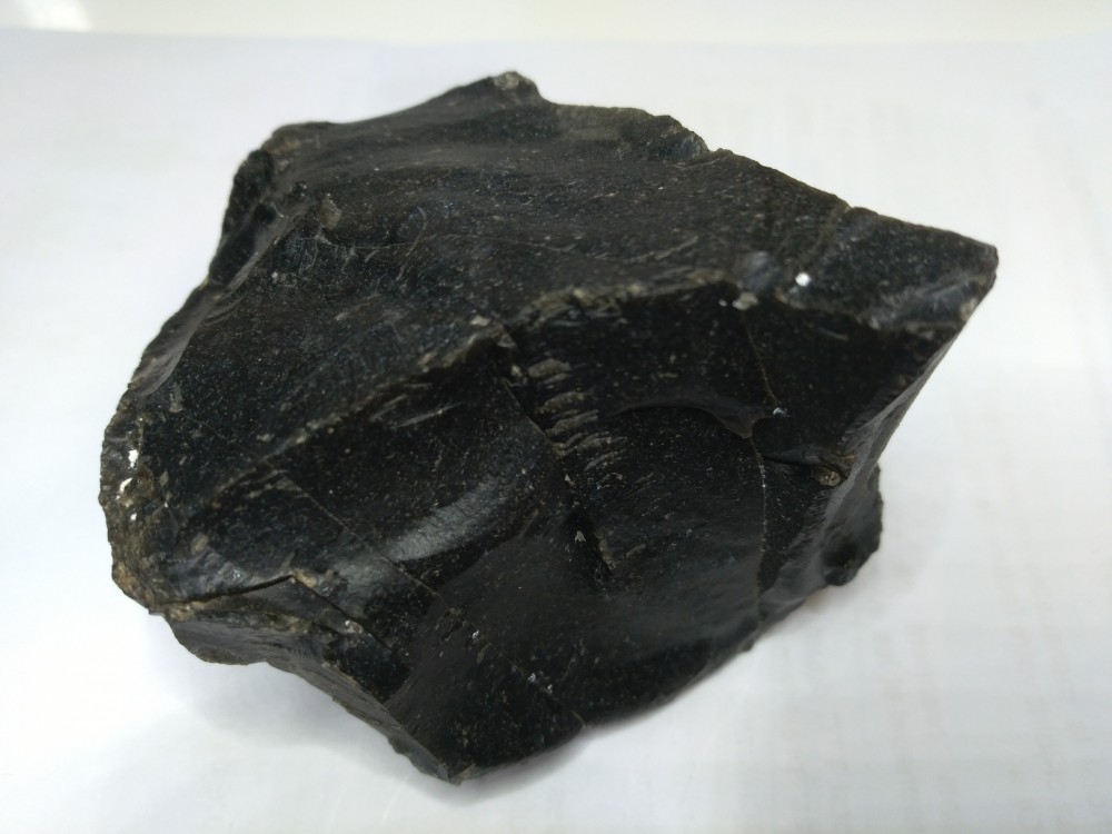

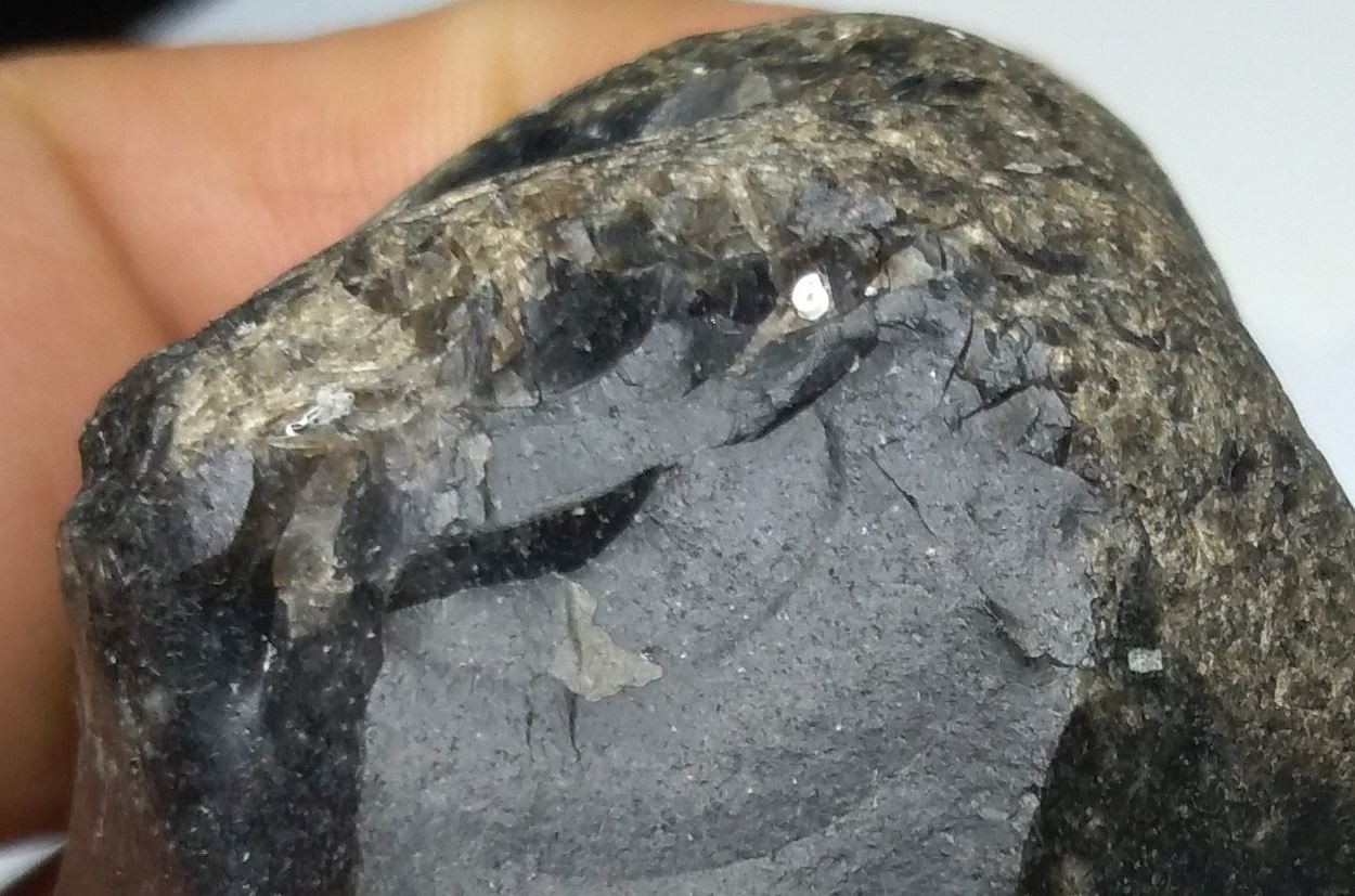

Bonsoir à tous, je reviens à nouveau vers vous pour m'aider à identifié cet échantillon de couleur noir ,mat et sans transparence ,un peu pailleté , difficile de voir sur les photos, sorti de mer au large de l'ile de Bréhat dans les cotes d'Armor par moins 40 mètres de fond ( Navire sablier) pour situer. Est-ce du silex noir ou peut-être du laitier de verreries ? Les petits points blanc sont de petites concrétions marine.Merci d'avace

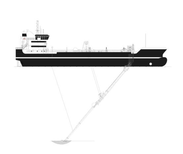

Je vois ces produits jusque chez moi( exploitation de gisement sous-marin) il y a plein de bêtes mortes associer!

en l'absence de vacuoles je ne vois pas non plus pourquoi cela ne pourrait pas être du silex ?!
Pour voir, faut zoomer et puis... la vacuole ne fait pas le déchet.
Le cœur est homogène mais bien plus granuleux qu'un silex.
Ensuite, il y a la périphérie qui est différente du cœur. Ca a l'air cristallisé . Ca non plus, ça ne fait pas silex.
Et avec cet aspect, cette couleur et cette transparence, je ne serai pas étonné qu'on ait affaire à une olivine.
Donc là, si on avait la densité de l'objet + la dureté et la couleur du trait de cette matière périphérique, on pourrait bien avancer.
Pour l'instant, je dirai résidu métallurgique mais, une fois de plus, quelques tests de base seront bienvenus.

Bon maintenant plus sérieusement (et après avoir zoomé sur les photos)
Je vois toujours pas les éléments qui puissent différencier ça d'un silex donc je veux bien d'autres explications et des illustrations si vous avez.
- cœur est homogène mais bien plus granuleux : il y a a des silex très homogènes et avec un "coeur" similaires, et tout aussi granuleux,  c'est le cas de certains silex noirs sénoniens ou cénomaniens du BP
- périphérie qui est différente du cœur : Tu as ça sur des silex qui n'ont pas forcément de cortex ou un cortex très fin, on appelle ça parfois un "néo-cortex" qui peut être ici produit par de multiples petits chocs qui altèrent la partie tout autour du silex (ce genre de choses sont présentes dans les silex trouvés sur les plages et dans le lit des rivières) et ce qui donne l'aspect de la surface bouchardée
- couleur & transparence : idem  que ci-dessus il y a des silex analogues dans le BP
- olivine : j'ai du mal à voir ça, la cassure ici est trop conchoïdale
Allez au boulot jj je veux comprendre ce que je vois et voir si je raconte (que) des conneries ou pas :p :p

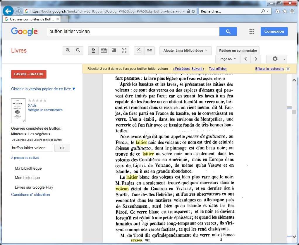

Pourquoi pas un « laitier de volcan » pour reprendre le langage de Buffon ?

alors voila pour les petits tests rapide , une densité de 2,6 , une dureté de 6 à 7 ( raye le verre et le quartz), pour une localisation plus précise , a proximité du phare de la croix( Ile de Bréhat 22) , indice que je n'avais pas préciser nous extrayons pas mal de morceaux de charbon sur cette zone de draguage
il y a 17 minutes, Steph1629 a dit :

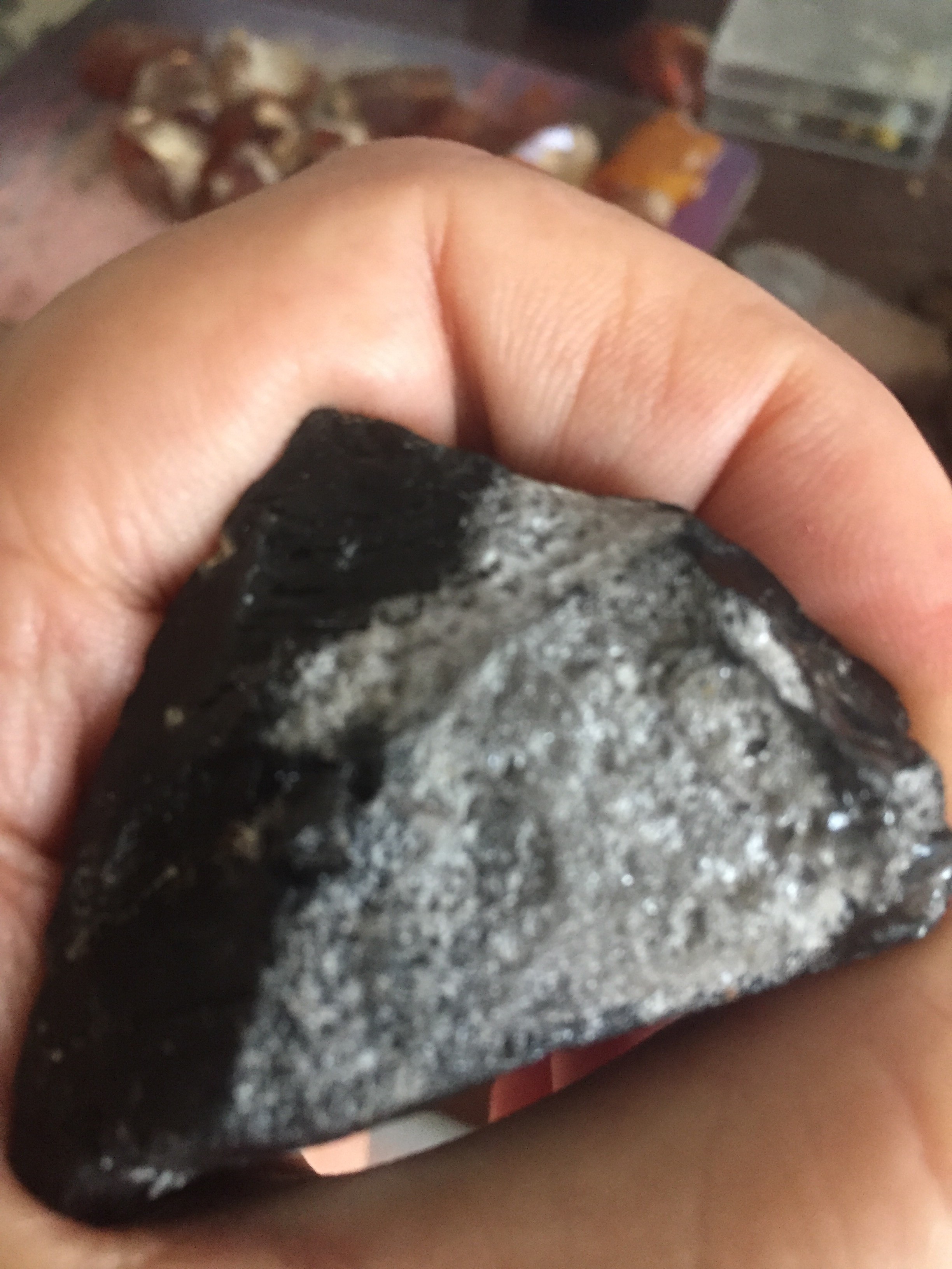

Super merci! et la cassure fraiche?
