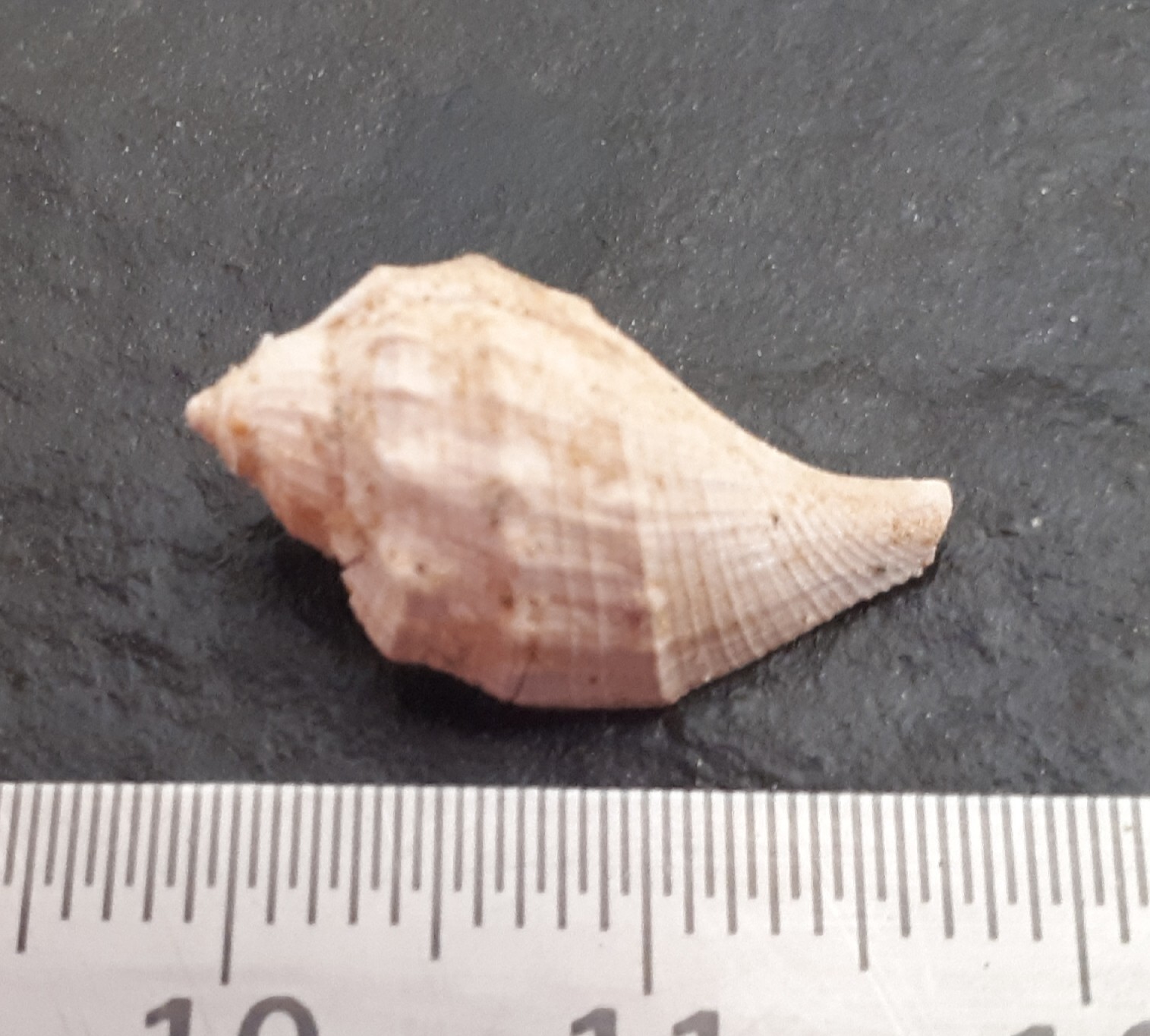

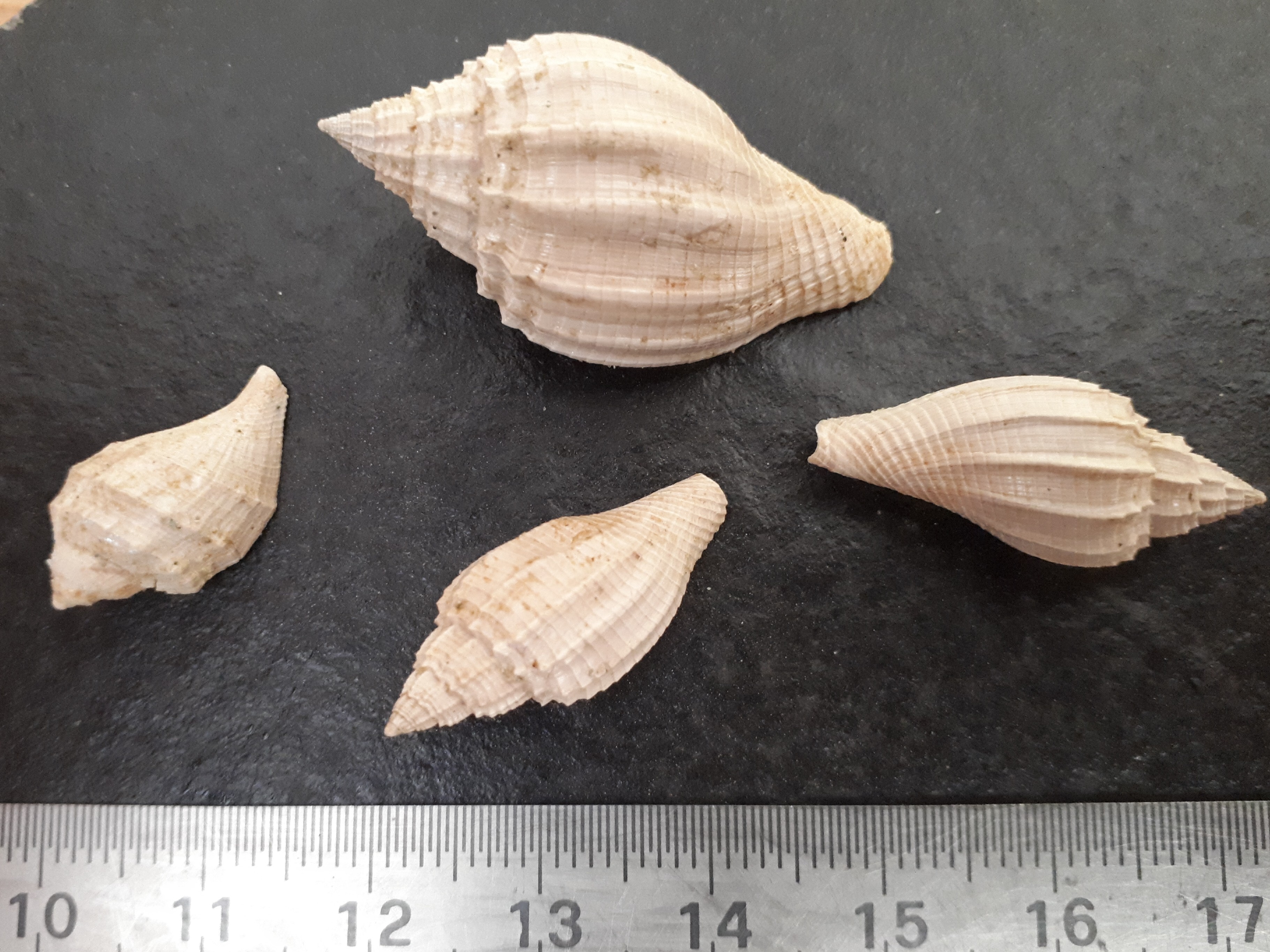

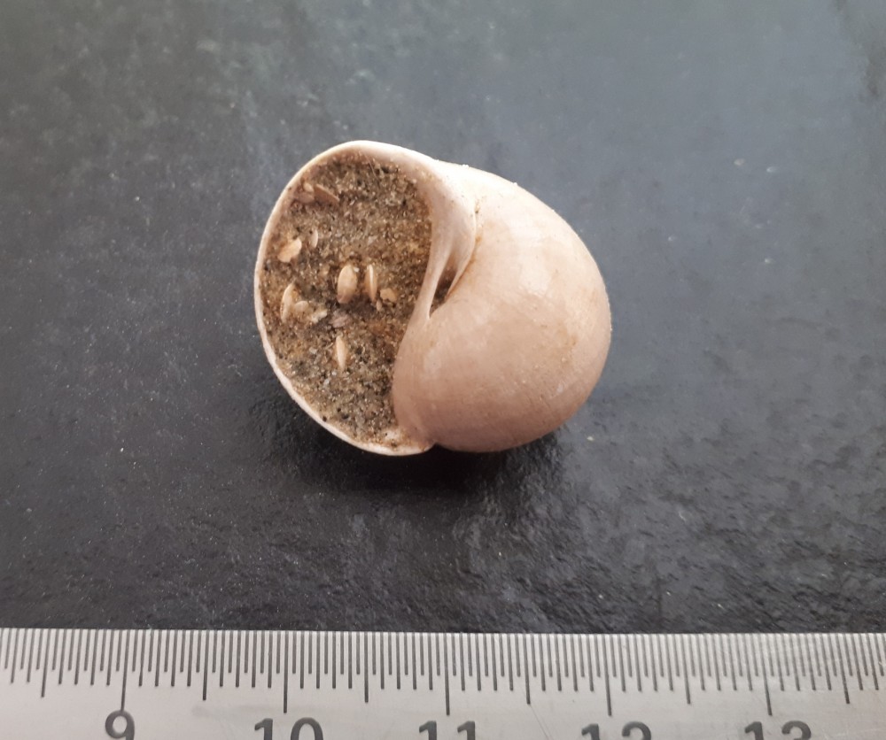

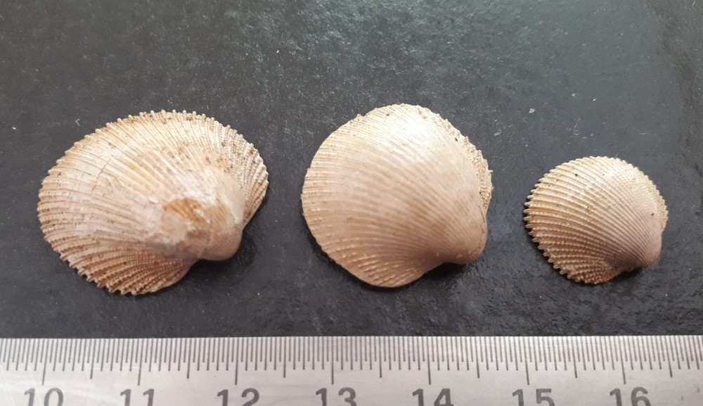

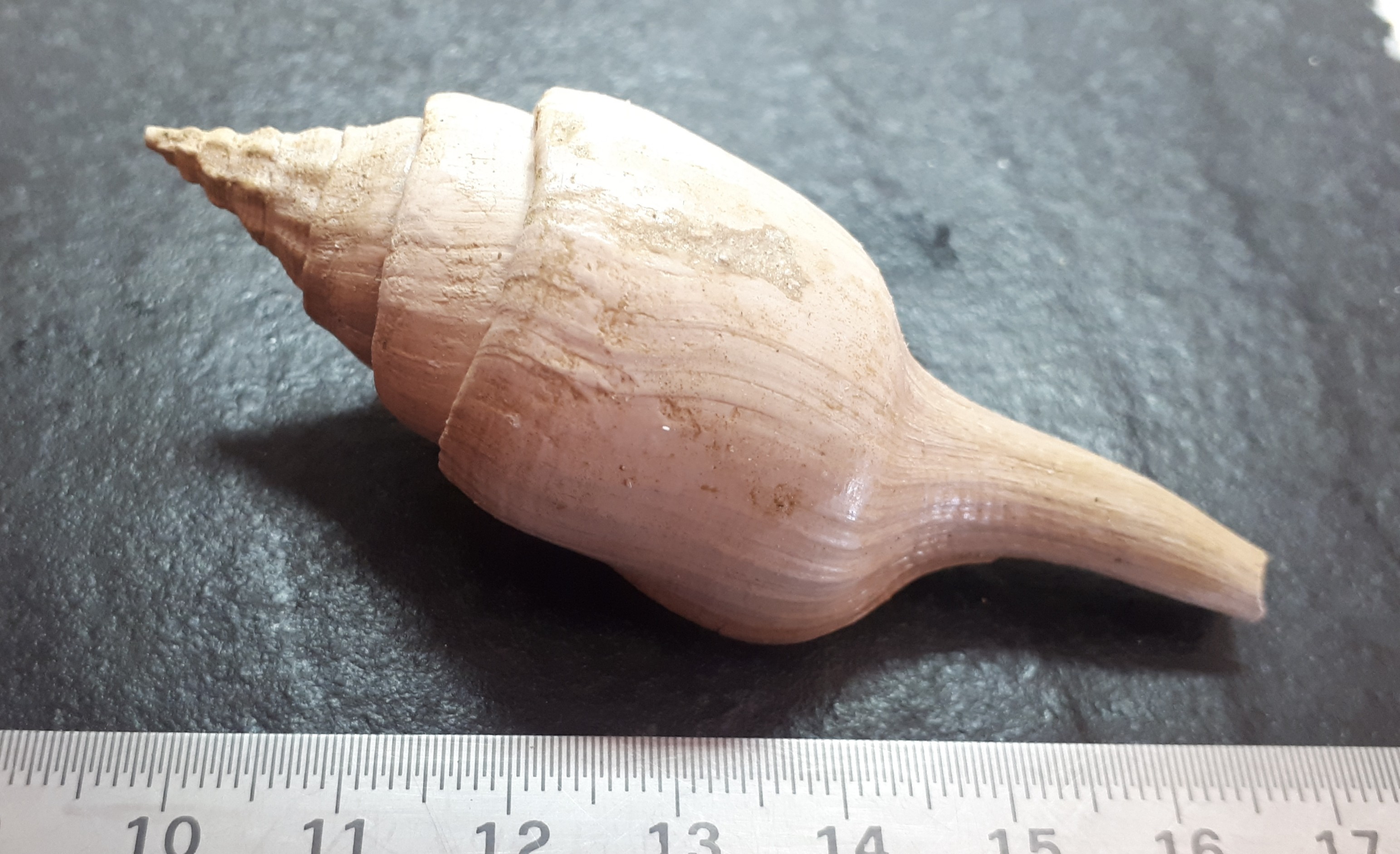

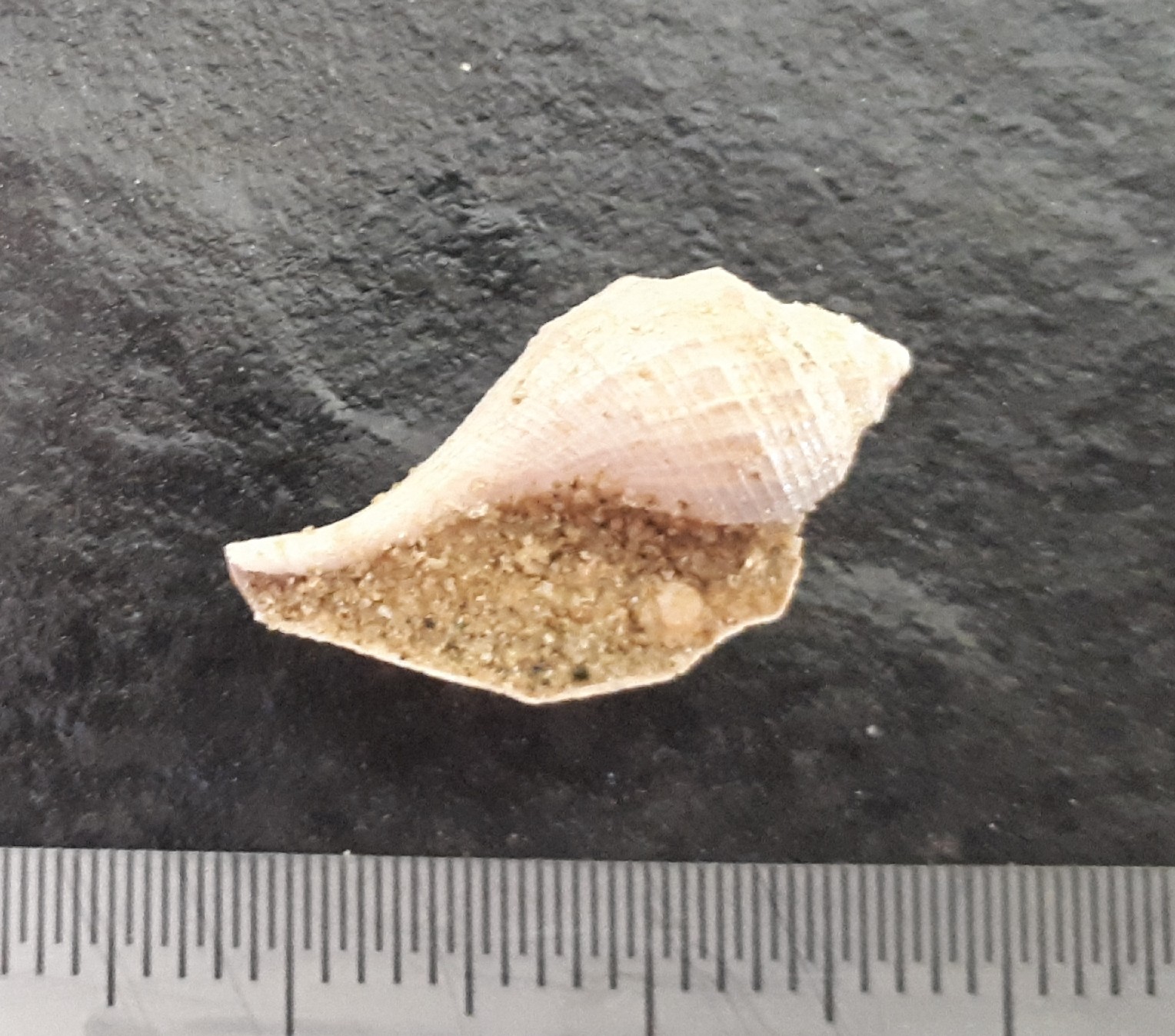

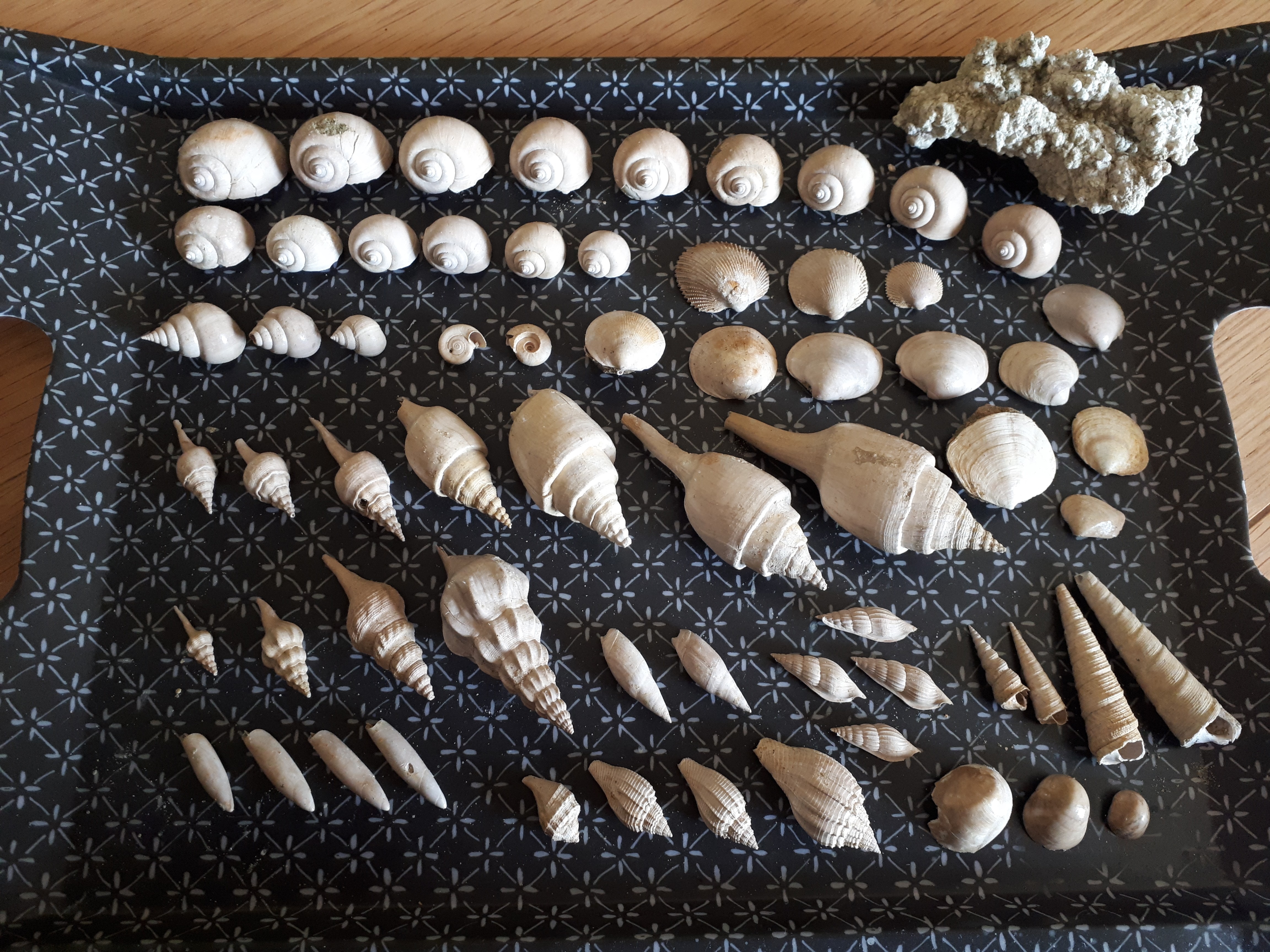

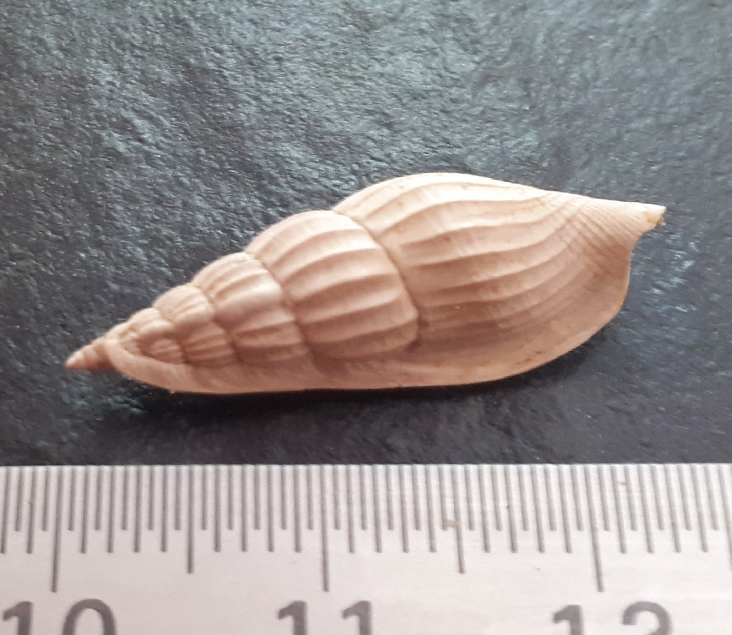

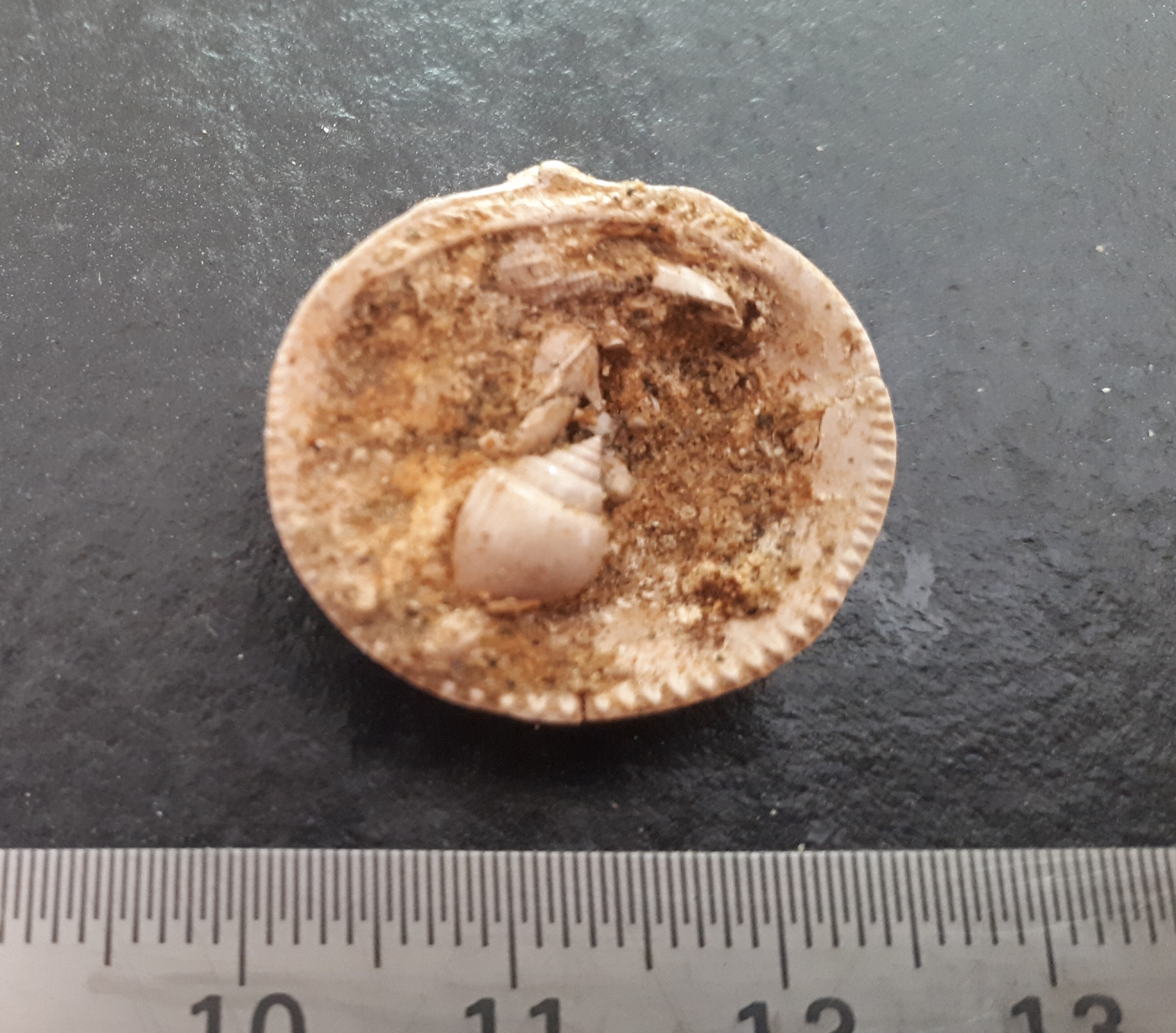

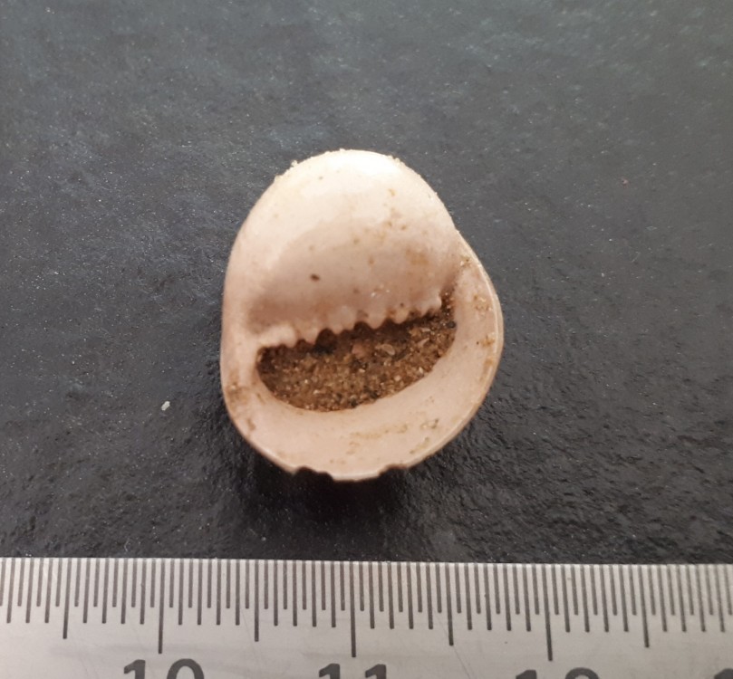

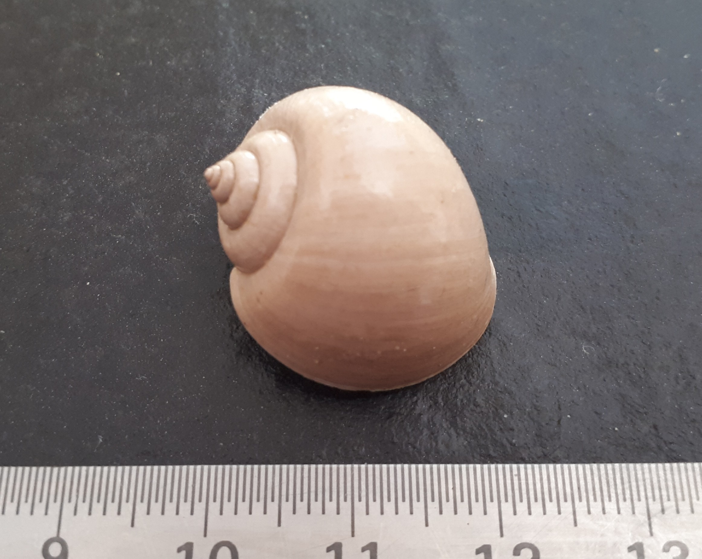

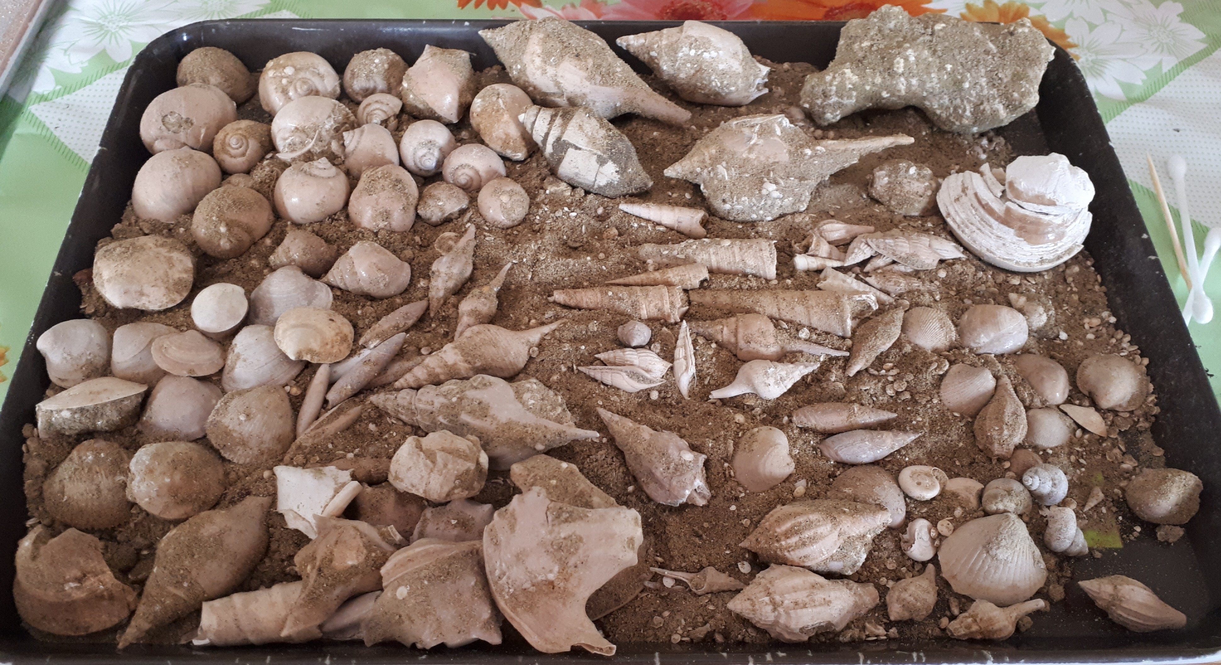

Petit sortie du week-end dans mon secteur au niveau d'un affleurement présentant des couches sableuses où j'ai fait mes premiers classiques.
Étant débutant je suis assez contant et j'espère pouvoir faire bientôt mes premières dents.
J'aurais besoin d'aide pour confirmer mes identifications et quelques conseils.
Voici ce que j'ai pu y trouver
Quelques photos des exemplaires les mieux conservés.
1. Athleta elevata
2. Pirula - Ficus
3. Terebellum ou Seraphs fusiforme.

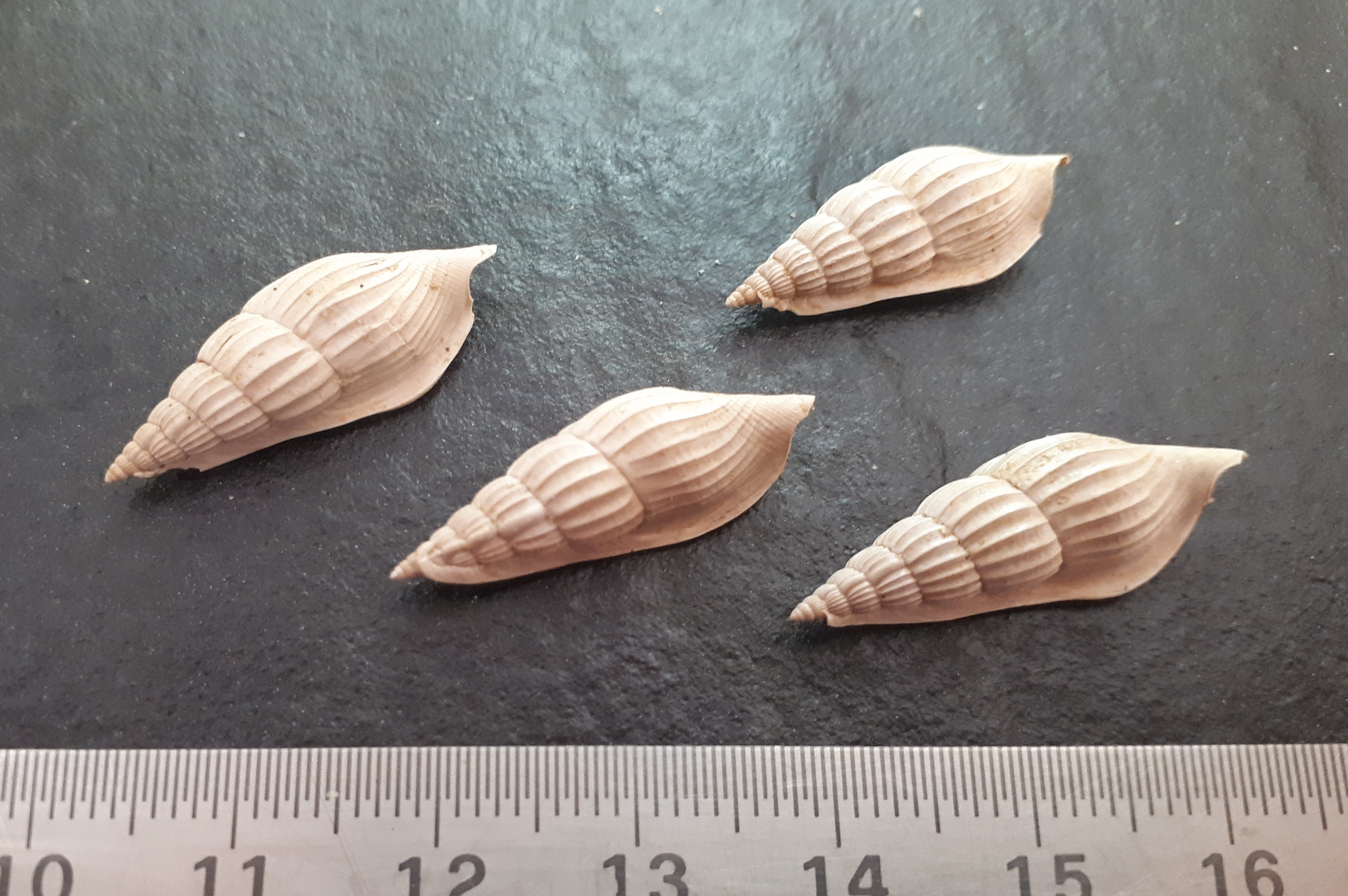

4. Clavilithes costarius.
5. Celui-ci est différent et ressemble à clavilithes Lemarchandite (Lutetien).
6. Clavilithes subscalaris.
7. Olivella mucronats.
8. Rimella fissurella.
9. Velates schmiedeli.
10. Turritela hybrida et Vaudini.
11. Homalaxis laudunensis.
12. Ampullospira levesquei.
13. Ampullina semipatula.
14. Cardium ...
15. Axinea pseudopulvinata.
16. Meretrix ...
17. Phacoides consobrinus.20190722_134640.thumb.jpg.39358cdcebd93f5e1716749ee9be0bd7.jpg
18. Crassatelle propinqua.

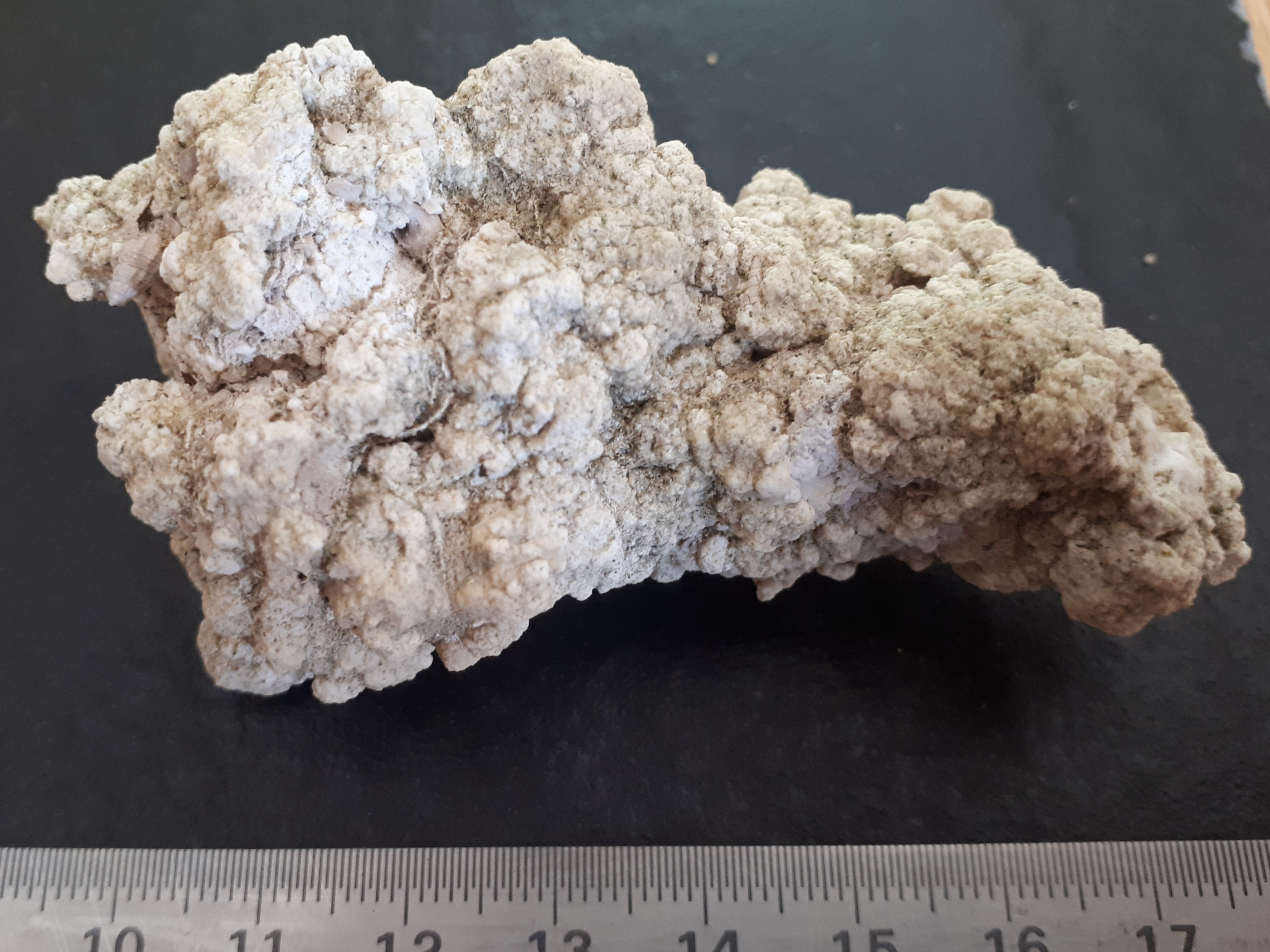

19. Je trouve également ce genre de concretion
Une idée ?
Je n'ai pas trouvé de dents ou d'os.
Il me semble qu'il faut chercher la couche à dents dans les strates plus dures ou il est possible d'en trouver partout ?
J'aimerais savoir aussi quelles sont les espèces rares ou intéressantes qu'il est possible de trouver dans ces couches de sable ?
Merci à vous :sourire:
Bonjour
Ce n'est pas du Lutétien mais de l'Yprésien (anciennement Cuisien)
Les dents sont présentes mais nettement plus rares que dans les niveaux ayant un contact Yprésien / Lutétien inférieur

L''étage précis pour les fossiles montré est l'Yprésien comme je l'ai dit dans ma première réponse.
Les coquilles sont assez décalcifiés dans ce niveau (Horizon de Pierrefonds), ll est donc absolument nécessaire de les consolider
Le mieux pour consolider ce type de fossile (Yprésien) est d'utiliser du Plexigum c'est une poudre que l'on peux acheter sur Internet, et que l'on dissous dans de l'acétone à hauteur maximum de 5 %, on prépare cette solution la veille avant l'application afin que cela se dissolve correctement dans l'acétone, puis on l'applique avec un petit pinceau à poils mou.
Il y a différents revendeurs, plus ou moins cher, personnellement cela fait des années que je n'en ai pas acheté vu que cela dure très longtemps, avec un kg on peux avoir une utilisation de plusieurs années.
Ce qui est bien avec ce type de colle, c'est qu'elle est totalement réversible contrairement à la plupart des colles que l'on trouve dans le commerce (en appliquant de l'acétone pure)
Pour les identifications, vous pouvez vous reporter à mon site en ligne sur les mollusques du Cénozoique
http://cossmann.free.fr/
et au Cossmann & Pissaro 1904 - 1906 sur les coquilles éocène des environs de Paris (environ 100 km autour de Paris)

Avez-vous une idée des concretions figurants en 19 ?
Cela constitue le plancher des sites Yprésien rien de fossiles à proprement parlé dedans, mais parfois des oursins complet très fragile, perso je n'en ai jamais sorti un complet, alors que d'autres ont récoltés de superbes spécimens, il faut pour les sortir, prendre un balai et faire une table, et non pas simplement creuser avec un pic dedans.
C'est une méthode de fouille très rigoureuse, avec laquelle j'ai quelques difficultés, mais d'autres excelle dans ce type de préparation, dont Thanet qui ne vient plus sur le site, spécialiste de la préparation de blocs autour de gangues
il y a 56 minutes, elasmo a dit :
Cela constitue le plancher des sites Yprésien rien de fossiles à proprement parlé dedans, mais parfois des oursins complet très fragile.
Merci pour cette information :content:
En effet, quand on regarde de près, on aperçoit quelques petites coquilles enfouies dedans.
Ces concretions calcaires pourrait faire de jolis supports de présentation si l'on tombe sur des morceaux de belle taille.
Merci encore pour ce temps passé à me répondre. :super:

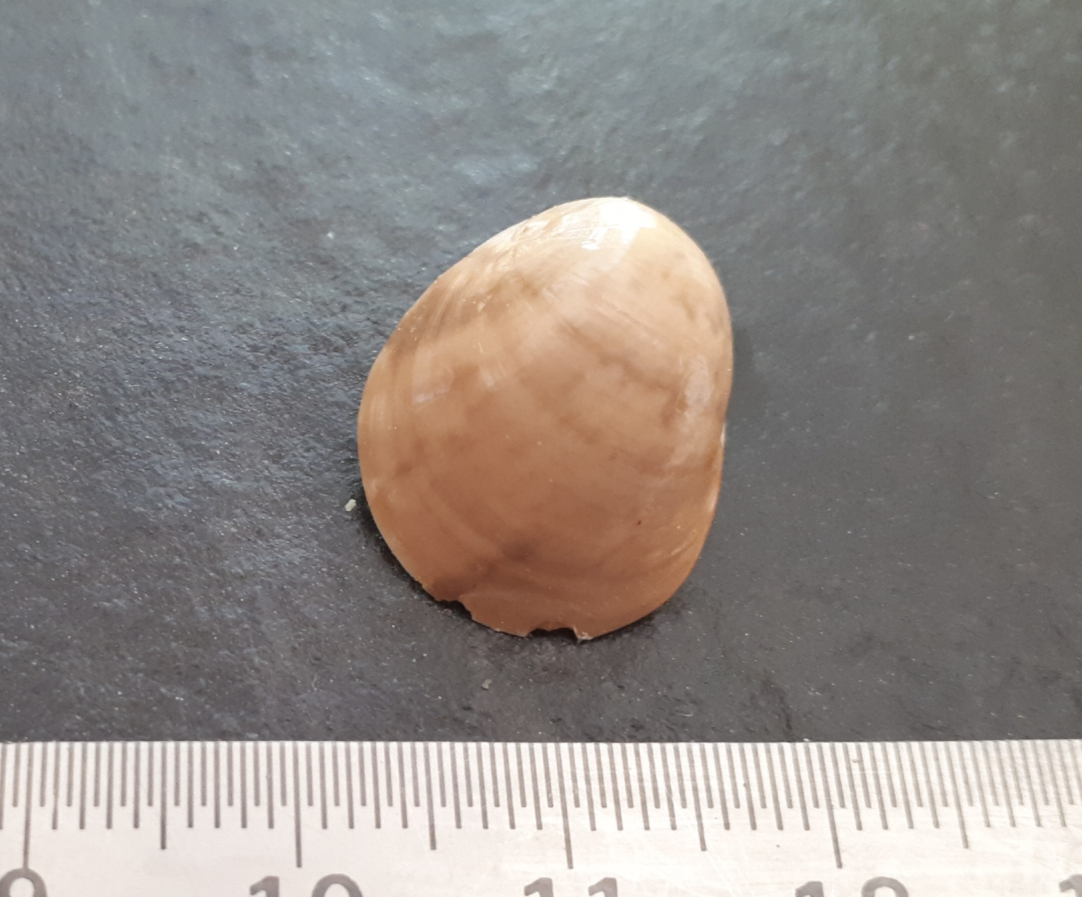

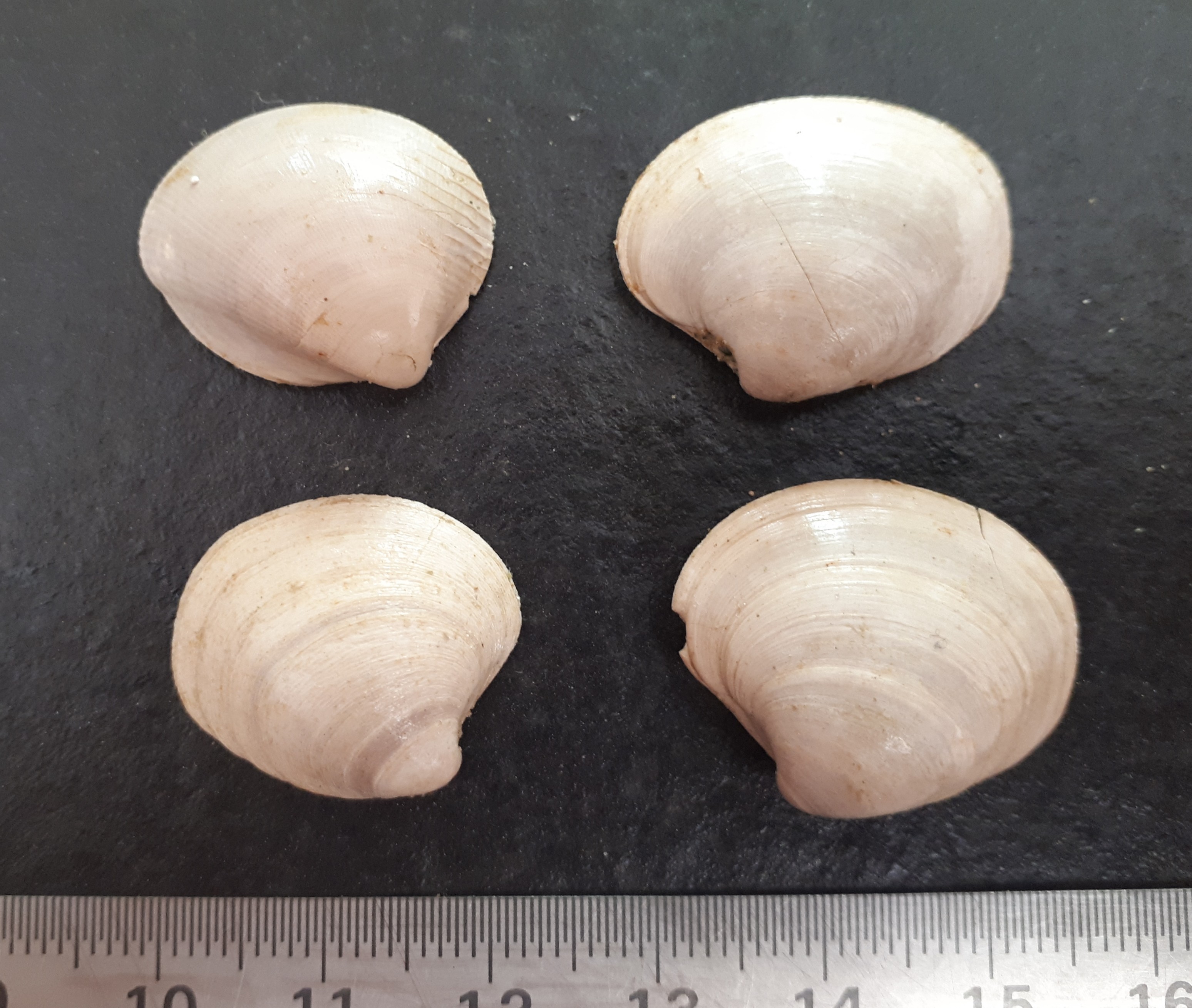

Le 23/07/2019 à 11:24, lariey64 a dit :
Dans les bivalves qu'a récemment trouvé "sébastien02" ,  un Discors sp? avec ses stries transverses (alias Nemocardium : j'aime moins) s'est immiscé dans ses "Meretrix"
Je vois bien qu'il est différent mais j'arrive pas à le déterminer.
Pour les stries transversales moi j'y vois plus des fissures de la coquille mais je suis pas sur maintenant :gratte-tete:
Je ne suis pas conchyologue (= vrai pro des coquilles) et donc me suis "mal" "exprimé"
ces stries sont plutôt de lègéres "côtes" d'un seul côté et perpendiculaires
ou obliques (chez les "Discors" et "cousins") par rapport à l'ormementation principale :
 ici des "côtes" dites radiales : du crochet(=charnière) vers la périphérie des valves (saur erreur)
il y a (peu) des publications détaillées sur cette "tribu" de "Discors" mais comme tu
 a deja quelques coquilles à baptiser : le détail peut attendre? et te contenter de ? :
Nemocardium(Discors) sp?
On doit pas être loin de ça (cliché ci-dessous): classé ici sous le genre (trés large) Cardium
(ah les noms...) mais de l'Yprésien donc....
https://science.mnhn.fr/institution/mnhn/collection/f/item/r63038
ils appellent ça (avec l'option (/) du deuxième nom de genre ) : Discors subdiscors : faut oser quand même!
Il y a 3 heures, lariey64 a dit :
Merci pour ces informations :content:
Ça semble bien être ça :super:
En effet le détail peut attendre :sourire:

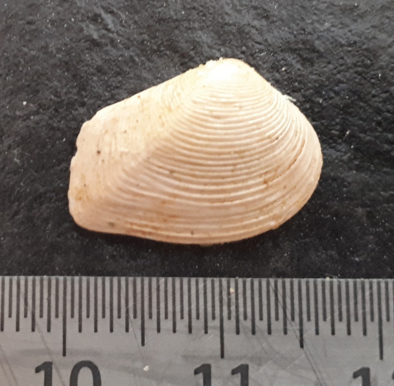

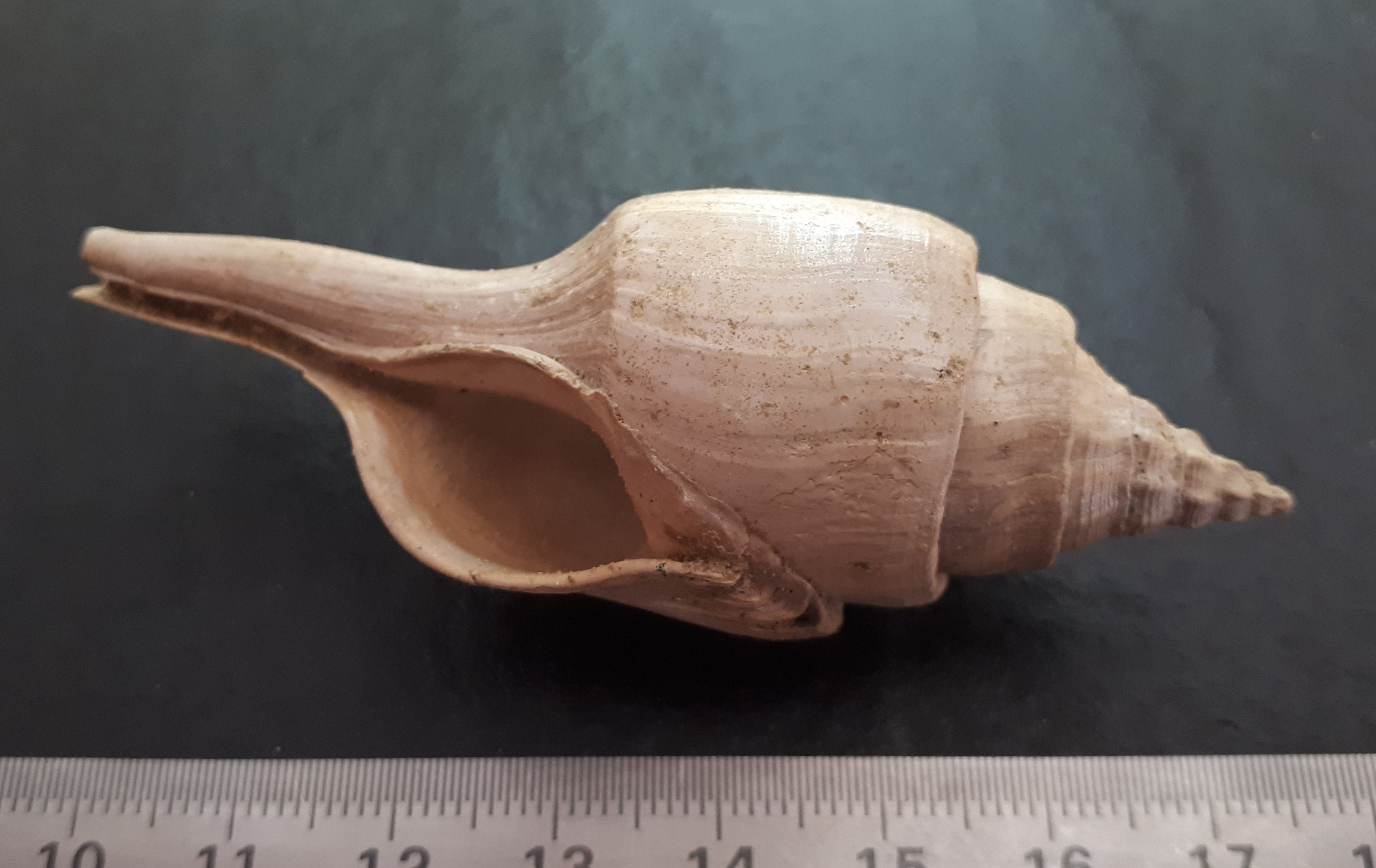

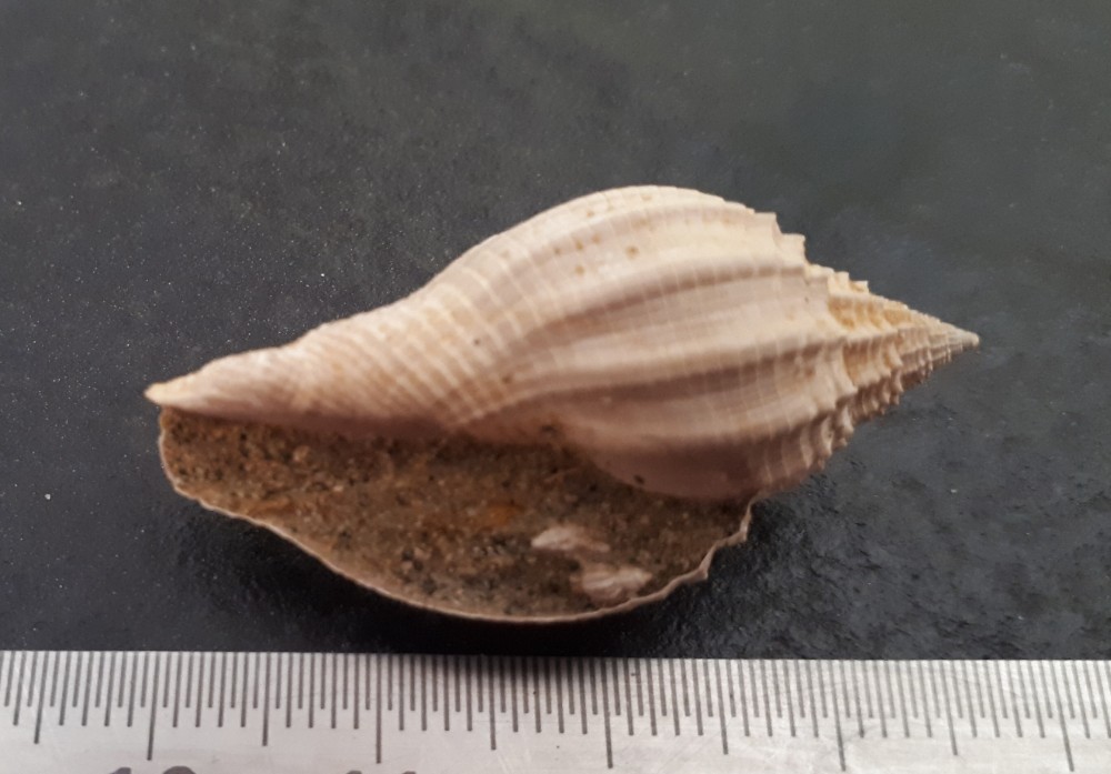

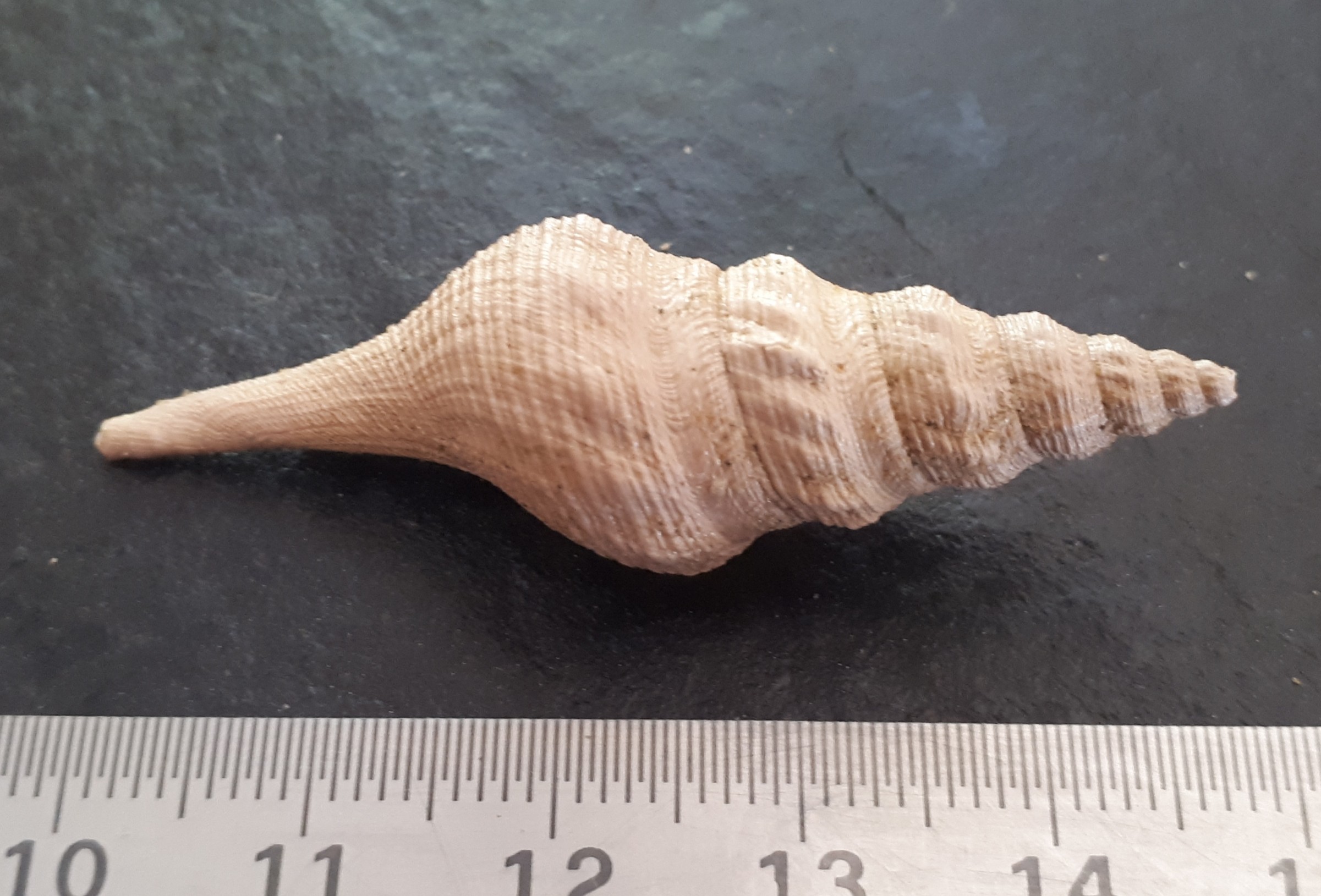

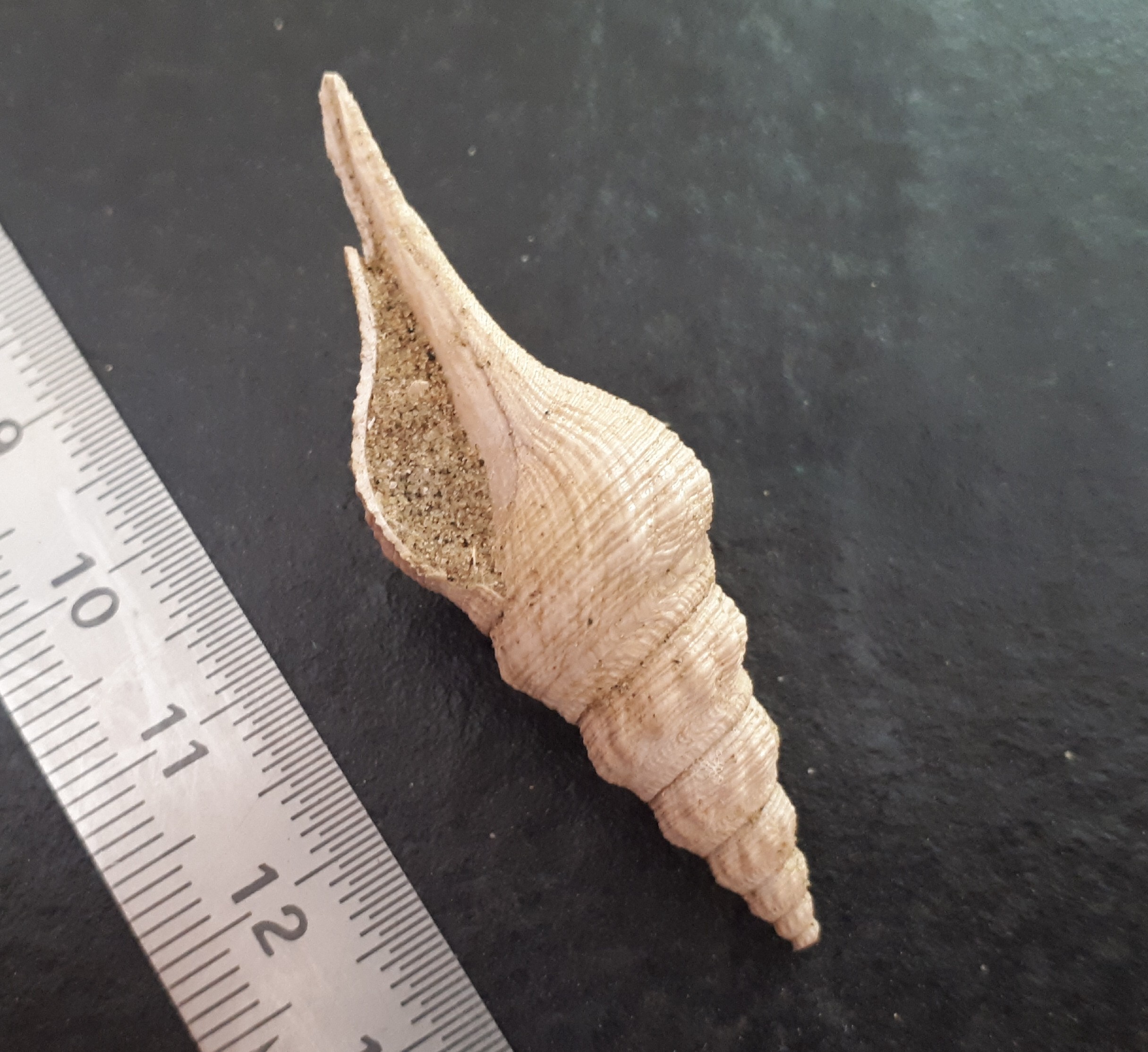

Il y a 14 heures, shyve a dit :
hello

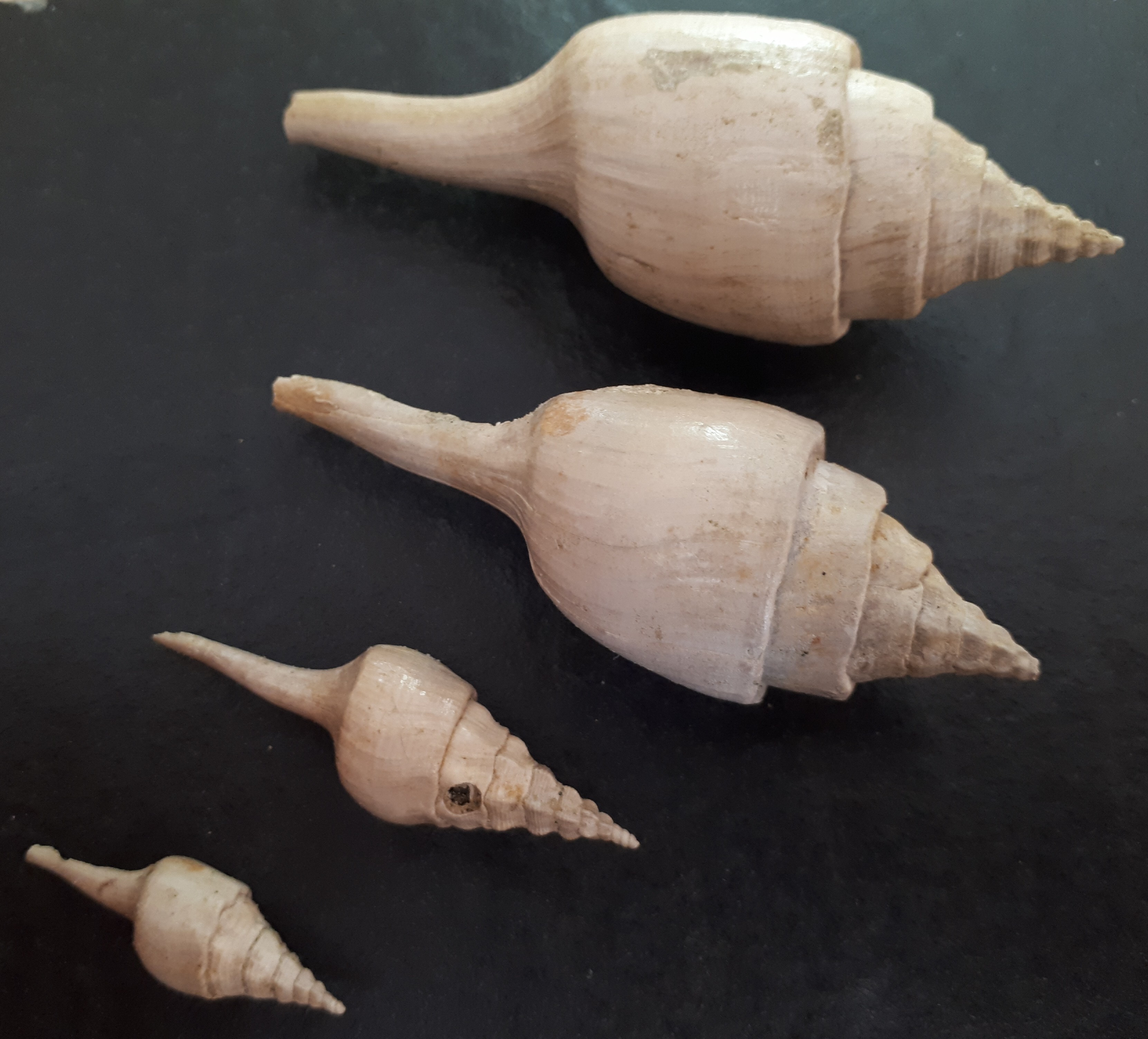

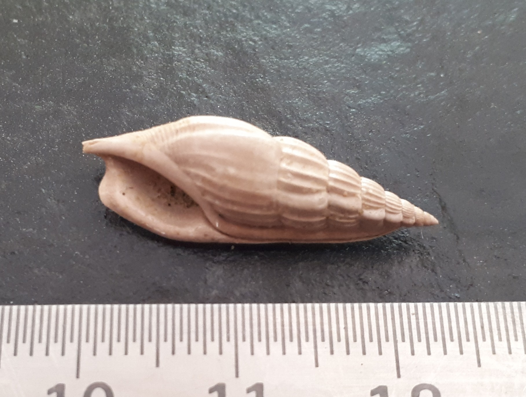

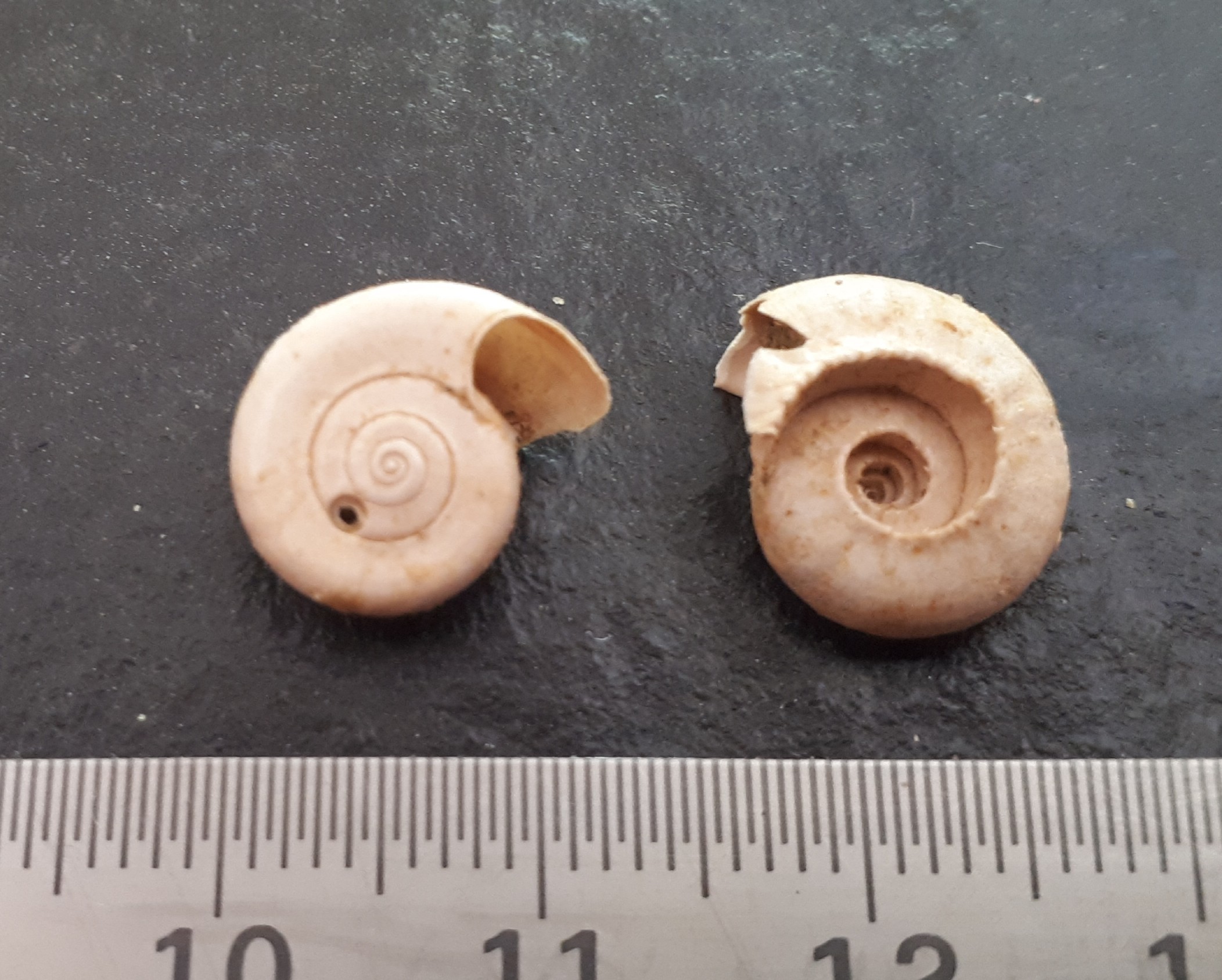

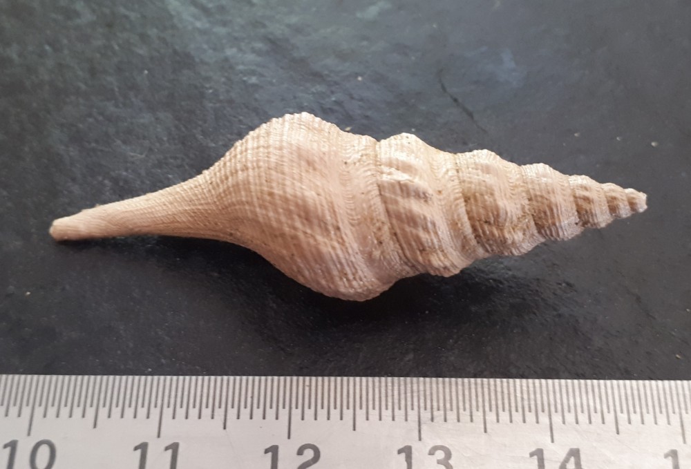

le 5 c'est un surcula vaudini de petite taille
la 4 adroite, c'est pas une clav...cherche un peu ;-)
En 4 un Pleurotoma ? :gratte-tete:
En 5 : commenca de petite taille ? :rougir: :rigoler:
je trouve qu'il y a quand même une différent au niveau de la spirale.
Mais la piste du surcula est intéressante. :sourire:
J'ai fait quelques nouvelles découvertes je posterais quand elles seront prêtes.
Le 24/08/2019 à 23:23, shyve a dit :
4, pas pleurotoma ;-)
Je cherche mais je ne trouve pas.
Une coquille qui me va.
Moi qui aurait temps aimé.
Me sens paralysé.
J'ai traversé le cossmann entier.
Mais j'ai pas trouvé ... :pleurer:
T'es sûr que c'est pas une clav cassée ?
:debousole:

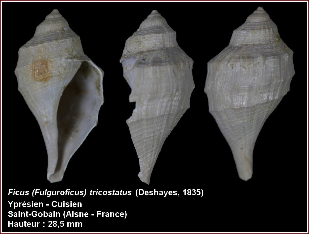

De très chouettes trouvailles, bravo !
La coquille en bas à gauche de la photo intitulée "Athleta elevata" n'en est pas une, on dirait plutôt un Ficus. J'ai le nom précis quelque part, il faut que je le cherche.
Et les gros bosselés au centre-gauche du bas de la première photo sont des Galeodea gallica
