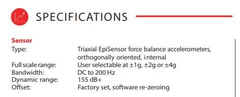

Bonjour je traite en ce moment des accéléros assez bruts et je veux ajouter la variable SCALE pour pouvoir travailler dessus sur SAC
Mais sur les fichiers que j'ai trouvés pour la caractérisation de l'instrument je vois seulement par exemple
Instrument Etna_3226
Resolution: 18-bit   Instr Period: 0.0050 s   Damping: 0.700
Comment puis-je trouver cette sensitivité à partir de ces renseignements? Merci !!

Dans un capteur, il y a une partie sensible et derrière un dispositif qui va délivrer un signal analogique (par exemple des mA) . Là, déjà, si la courbe d'étalonnage n'est pas tip top, la précision en prend un coup. Puis ce signal est converti en valeur numérique dans le système binaire qui ne connait que des 1 et des 0. C'est le boulot du convertisseur A/D pour analogique/digital. Et ce convertisseur peut chiffrer cette valeur sur, par exemple 18 bits. Ici, il te faudra 1 bit pour le signe, 2 bits pour la parte entière et 1 bit pour la virgule. Restent 14 bits pour la partie décimale.
Le nombre 12345 converti en binaire devient: 11000000111001 soit 14 bits. Avec un full range à +/- 2 sur un convertisseur 18 bits, tu peux donc distinguer une valeur analogique +1, 12345 d'une valeur +1,12346 soit 1/100000.
Mais il faut bien comprendre qu'on parle de la résolution (sensibilité) du convertisseur et que ce paramètre n'a rien à voir avec la précision.
