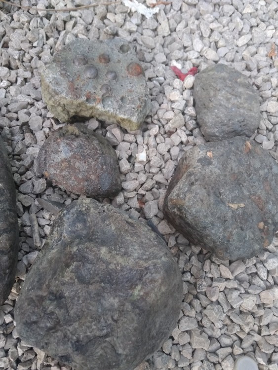

Odeur de soufre, couleur bleue, d’accord mais ça ne vaut pas une analyse. L’acide a visiblement attaqué une croûte superficielle, on ne peut pas conclure sur l’échantillon lui-même.
De nombreux métaux cristallisent dans le système cubique : Fe, Mn, Si... C'est pour cela que ces facettes triangulaires me font penser à du métal.
Le problème est toujours le même, on saute d’un caillou à l’autre et on ne sait plus duquel on parle.
J’y pense de plus en plus…
Non merci, celui-là n’a rien de métallurgique.
Mes enfants, je suis d’habitude, le premier à m’extasier devant tout ce qui est possiblement mystérieux mais ça c’était avant ! Et j’ai appris  , depuis que je communique avec vous, qu’il faut savoir raison garder ... Mais mr42 ce que j’aimerais que ce soit un caillou et non une coulée de rivière ! Mais j’en doute fortement sur le dernier échantillon, on distingue clairement de la coulée il me semble...
Oui, mais... les sulfures sont plutôt des minéraux primaires, et les oxydes et hydroxydes, les secondaires
il y a 55 minutes, mr42 a dit :
 Mais là, ça coince soit avec les densités, soit avec les solubilités dans les acides.
Est-ce qu’on peut encore parler de minéraux ? Je ne suis même pas certain que ce soient des scories.
Il reste plein de questions.
Je ne le saurai qu’en ayant un échantillon sous la main.
Pour ce qui est de la 2°, celle avec la matrice verdâtre, probablement pas.
Les photos ne passent pas bien l'épreuve du zoom, mais on devine assez bien des grains roses dans les nodules sombres. Rhodonite ou rhodochrosite probable. Ca n'est pas passé par le four.

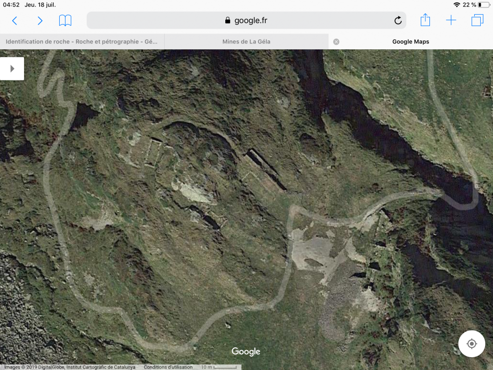

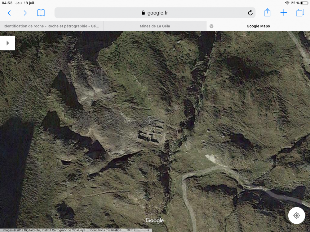

Bon,  je vais me faire les mines ! Je vais tenter d’aller jusqu’à la mine de la géla ! J’ai localisé la totalité du coin et des installations. Et là je chercherai des résidus là où on traitait le minerais et du minerais autour des mines et on verra bien !! Non mais dites donc !! Accessibilité, de grandes chances en véhicule... des volontaires ? Par messages privés si ok !

Celui avec les cavités et qui fait effervescence?
Oui, qu’en penses tu ?
Bien, mais ça va encore ajouter de la confusion.
Si tu trouves des choses intéressantes, il vaudra mieux en parler dans le sujet consacré aux minéraux pyrénéens ou alors ouvrir un nouveau sujet spécial pour la mine de Géla.
La vallée de la Neste est très riche, il faudrait ouvrir un sujet par site minier ou métallurgique.

Sur place, il n'y avait qu'une laverie et le minerai lavé partait ensuite bien + loin. On ne fondait pas le minerai là haut: pas de bois, pas d'électricité.
Quand je parlais d'usine, c'était celle pour le Manganèse, à Beyrède.
Je t'ai dit ce que j'en pensais: cargneule.http://www.geowiki.fr/index.php?title=Cargneule.
Rien de métallurgique là.

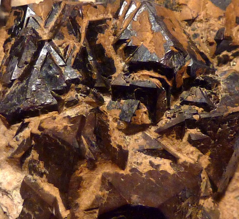

Je reviens sur l'échantillon qui sentait le soufre avec les cristaux triangulaires.
J'ai remonté +ieurs publications sur les mines de Mn du secteur et ce jusqu'en 1889. Les 2 seuls sulfures cités sont l'alabandite (sulf Mn) et la pyrite (sulf Fe).
L'alabandite a une densité de 4 et est soluble dans HCl: on peut écarter.
Pyrite: densité 5, dureté 6, insoluble dans les acides à froid sauf très faiblement dans l'acide nitrique.
Mâclée (sperkise), elle peut présenter des faces triangulaires.
Sur certaines photos, en zoom, on voit une coloration laiton terni.
La coloration bleutée après traitement de la croûte avec l'acide sulfurique: j'avais pensé au Cuivre mais le sulfate ferreux, c'est bleu aussi!
Le magnétisme pose souci car la pyrite n'est pas magnétique sauf... si elle a été chauffée (suite à une perte en soufre)!
On pourrait donc avoir affaire à une pyrite qui a subi un grillage incomplet...
il y a 6 minutes, jjnom a dit :
L'ami Kayou vient d'exhumer un vieux fil de discussion
 avec une photo sympa d'un nodule de pyrite:
En espérant qu'il ne m'en voudra pas de l'avoir réutilisé ici

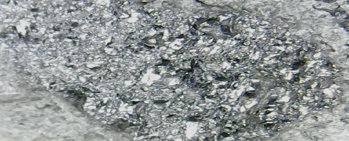

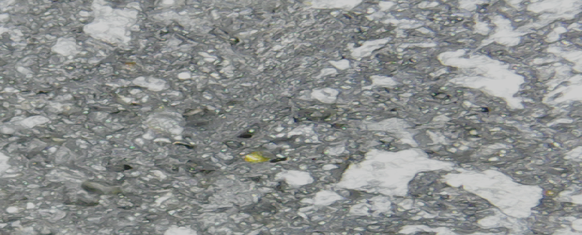

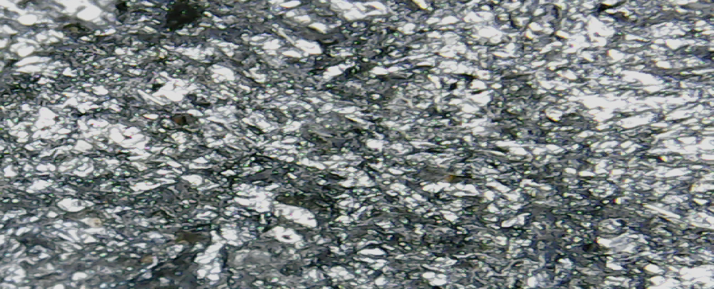

C’est un bon début.
Il faudrait indiquer l’échelle en rajoutant une règle graduée ou en donnant la largeur de champ de chaque vue.
Les éclairages artificiels faussent souvent les couleurs mais la lumière du jour est insuffisante pour les forts grossissements. Le pire, ce sont les anciennes ampoules à incandescence ainsi que les lampes fluorescentes. Une LED lumière blanche devrait poser moins de problèmes.
OK pour l’éclairage, ça ne devrait pas être mal.
Commence par maîtriser le 40x, les très forts grossissements ne sont pas toujours utiles.
Pour chaque photo micro, il faudrait rappeler à quel échantillon elle correspond.
