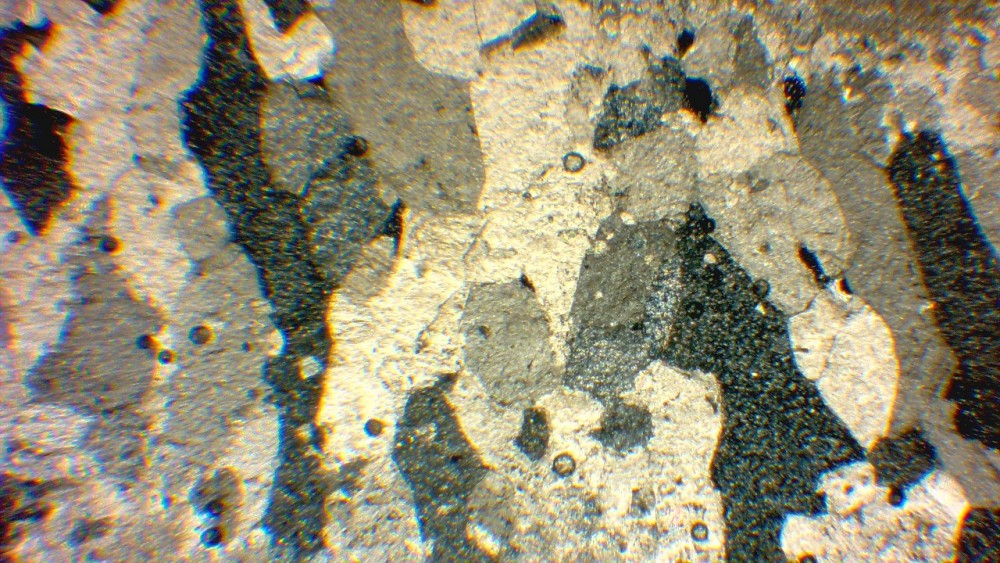

Donc voila , j'ai un problème de nomenclature avec un marbre/calcaire et je veux avoir l'avis de spécialiste.
Je sais que l'orientation des cristaux de calcite, les stries et les minéraux accessoires tels que la pyrite sont des critères déterminants pour utiliser géologiquement le terme ''Marbre'', mais dans le cas où on se retrouve avec des cristaux orientés et non pas striés peut t'on simplement nommer la roche ''Calcaire métamorphisé''' pour ne pas dire marbre tout court ou bien que le terme marbre et valable dans les deux cas ( avec stries et sans stries).
Pour résumer les choses, je cherche a savoir quel degré de métamorphisme permet de nommer un calcaire ''Marbre'' voici une photo de la lame mince dont il est question:  (les cristaux sparitiques sont d'une dimension de 03-05mm, désolé pour l'absence d'échantillon macro et d'échelle).
Merci.
Pour moi, un marbre est beaucoup plus recristallisé que ce que tu montres ici, mais c'est peut-être parce que tu es à fort grossissement ; fais-nous une photo plus large pour qu'on puisse mieux appréhender la texture. Et il faudrait traquer les (plus ou moins) discrets minéraux accessoires qui vont trahir la nature métamorphique de l'assemblage.
Merci pour ta reponse le cailloux, en ce qui concerne les minéraux accessoires mis a part quelques oxydes je ne retrouve ni quartz ni minéraux issus  metamorphisme.

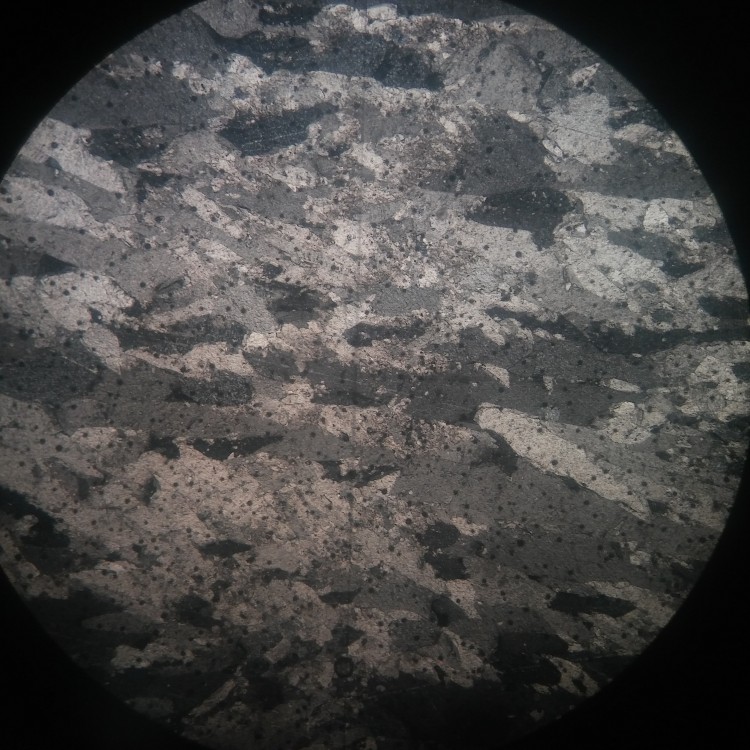

Voici une seconde photo.
Ah d'accord, en général toute roche imperméable et ayant un bon poli est considérée comme marbre mais géologiquement il suffit d'avoir un calcaire métamorphisé ou en voie de métamorphose pour le considérer comme étant un marbre? désoler de pauser toutes ces questions mais c'est toujours ambigu de définir cette nomenclature.
Bonsoir,
C'est une fois de plus l'opposition entre le sens commun et le type technique d'un même mot.
Au sens commun (décoration): marbre = toute roche susceptible d'acquérir un beau poli. Quand vous allez chez le marbrier, vous y trouvez des calcaires, des granits, des vrais marbres, des brèches, etc...
Un marbre, en pétro, suppose que la roche de départ était un calcaire (parfois une dolomie) qui a été portée dans des domaines P et T du métamorphisme. Les cristaux initiaux de carbonates fusionnent, recristallisent, s'engrènent. Et si la roche de départ n'était pas pure, des minéraux de métamorphisme peuvent se développer.
L'expression "calcaire cristallin" était pour moi un terme ancien comme les "schistes cristallins" qui sous-entendait métamorphisme.
On trouve aussi l'expression "calcaire métamorphique". Vu plutôt dans le contexte métamorphisme de contact, où on peut voir le passage du calcaire d'origine au calcaire +ou-recristallisé.
Ce qui fait bizarre dans ta photo de lame, est qu'on ne voit pas de traces de clivages (ce que tu dois appeler stries).

Il me semble en voir un peu. En haut de la lame.

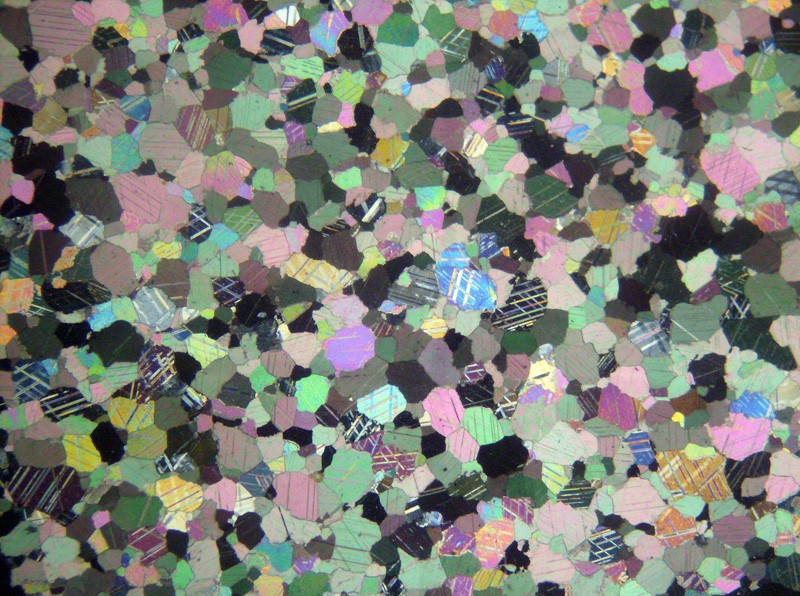

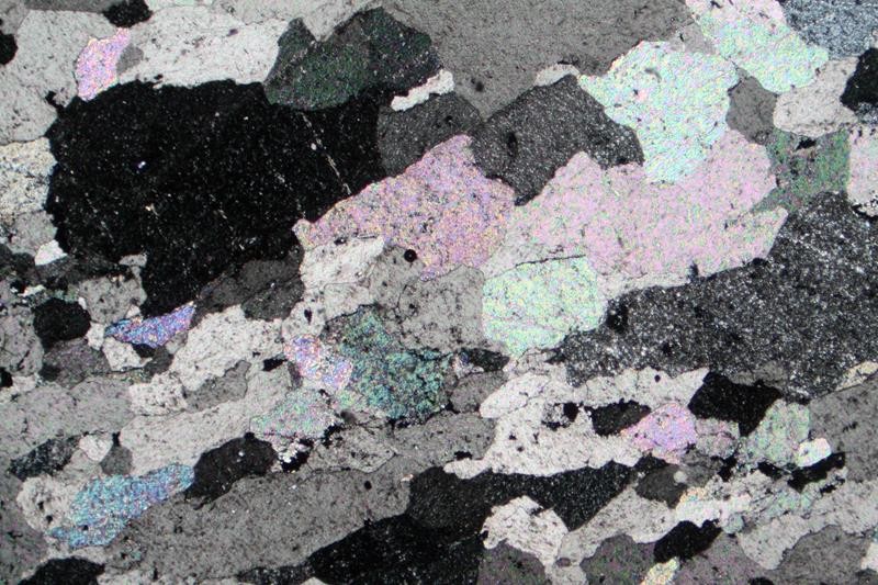

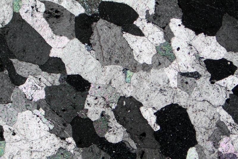

Comme toi, je ne crois pas que l'on détermine l'intensité du métamorphisme d'un marbre avec l'aspect de la calcite.  Mais quand on a plein de  cristaux on a plus de chance d'observer les clivages.
des exemples http://www.alexstrekeisen.it/english/meta/marble.php

Effectivement, là il n'est pas question d'estimer le degré de métamorphisme. C'est la fabrique de forme, avec l'orientation préférentielle des cristaux de calcite bien visible, qui pointe vers une déformation presque complètement plastique, donc à une température non négligeable (pas en conditions de surface). De plus, difficile de déceler une fabrique sédimentaire sur ces photos ; soit il n'y en avait pas, soit elle a été complètement oblitérée par la recristallisation.
On peut lister grossièrement les principales microstructures rencontrées pour des températures croissantes : clivages, fracturation, comminution par cataclase, textures de pression-dissolution, bandes de kinkage, plans de glissements intracristallins de basse température (maclage mécanique), puis glissement et recristallisation-suturation aux joints de grains, lamelles de déformation parallèles resserrées, plans de glissement cristallins de plus haute température, rotations de sous-grains, recristallisation avec migration des joints de grains, textures équantes de trempe. J'en oublie sûrement et dans le détail c'est un peu plus nuancé, je suis pas spécialiste du sujet. Il y a beaucoup de littérature sur le sujet.
J'ai en revanche déjà observé des carbonates métamorphiques (des marbres et cipolins faciès Schistes Bleus et Verts, dans les 400°C) avec des textures semblables à ce que montre akira92.
Pour observer des transformations minéralogiques dans des carbonates chimiquement très homogènes comme dans ce cas, il faudrait un apport de silice par exemple, pour produire des silicates calciques. Dans un système composé à 100% de CaO, on est sûrs de ne rien voir.
Ici, un terme plus neutre que "marbre" pourrait être "calcaire mylonitisé", mais "marbre" reste acceptable.
