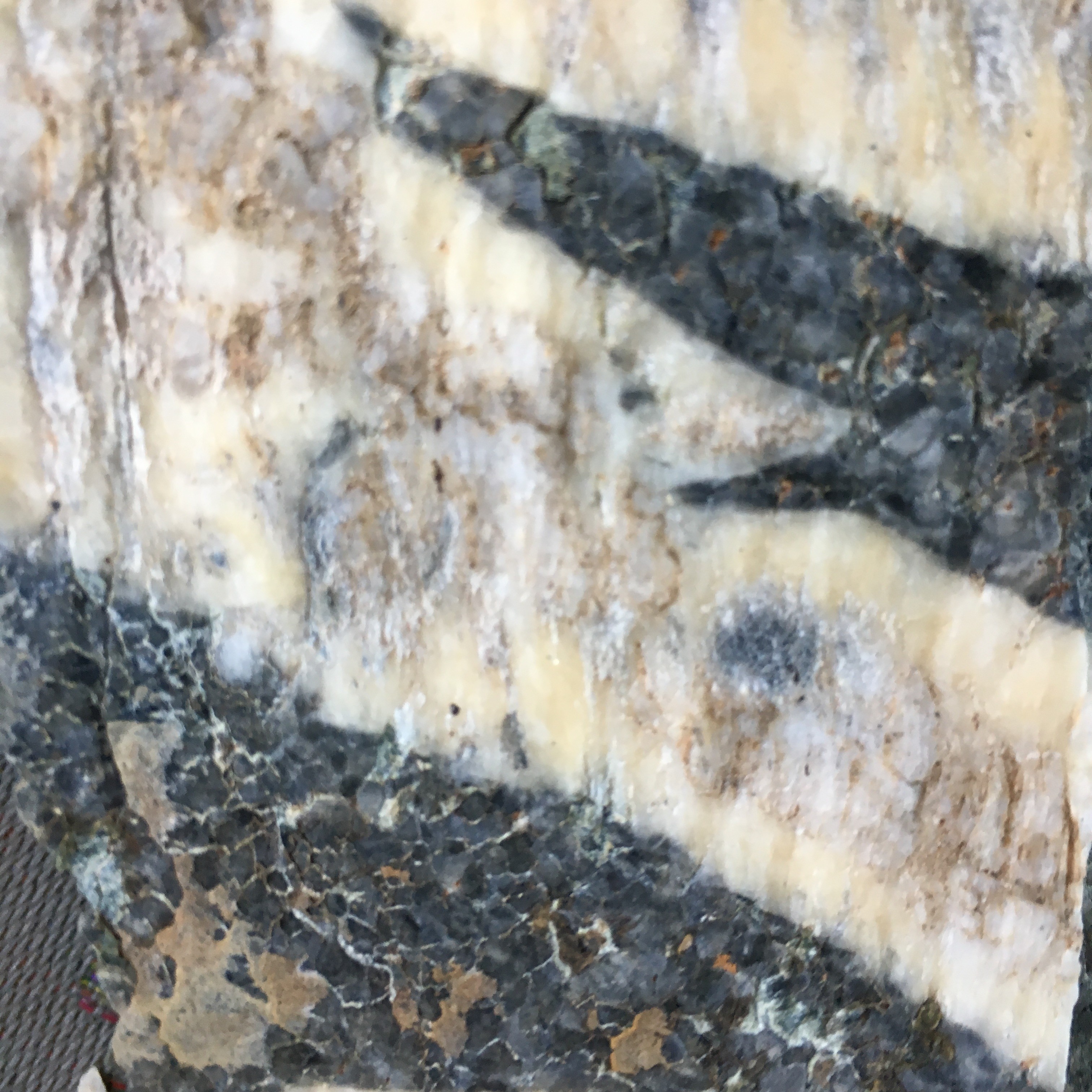

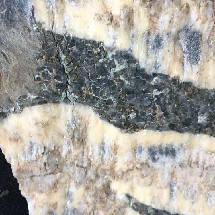

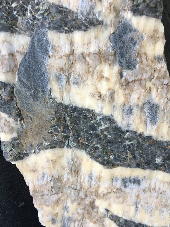

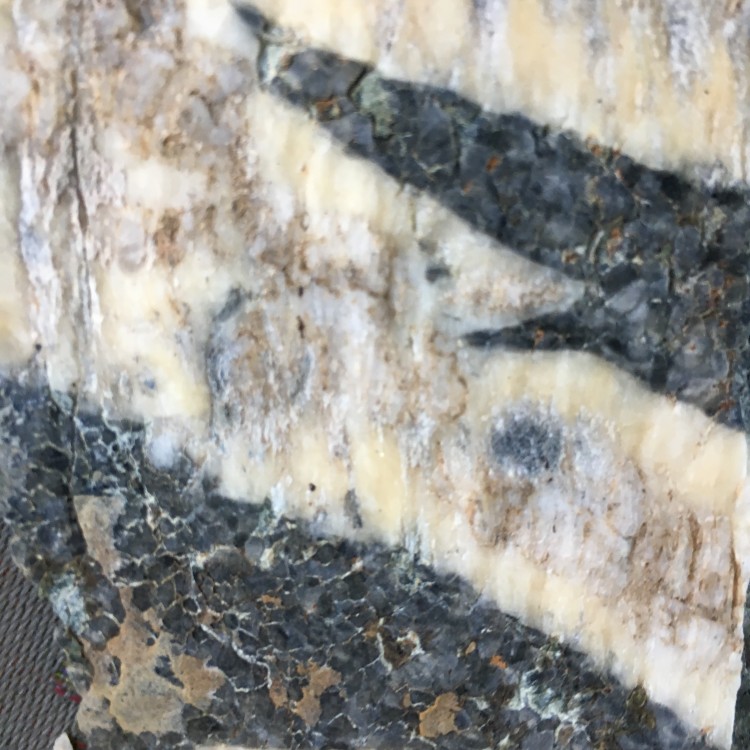

Désolé, j'avais zappé le post, oui ce sont des fractures en tension remplies de quartz et/ou d'albite (en blanc). La densité de fracturation est exceptionnelle. Il y a même plusieurs générations de fracturation associées à plusieurs générations de quartz/albite (teintes jaunes puis blanches). Probable zone d'endommagement près d'une faille assez balèze.
La roche qui encaisse cette déformation, le truc noir couvert de lichens, a l'air d'une amphibolite ou plutôt d'une métapélite schistosée et recristallisée (auquel cas c'est du quartz dans les veines).

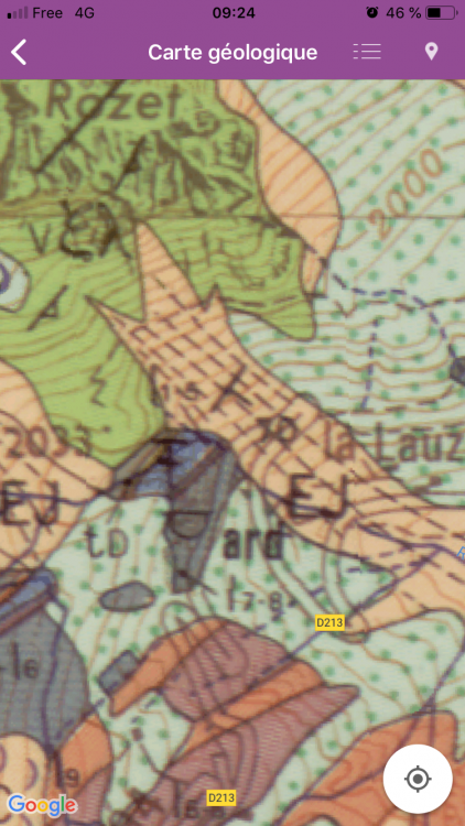

C'est par là ? Ou plus bas ?
et il y as un signe indiquant la présence de fossiles...
Bon, il y as in I7-8 ( à voir sur la notice ce que cela donne comme roche ), le EJ on s'en fout ( éboulements quaternaires ou un truc similaire ), mais je vois un tauD dans un coin.
Il y as aussi l'air d'y avoir une troisième roche dans ce bloc noir. Ah, I6
Pour utiliser des termes un peu plus ... adéquat ...
l7-8 -> Lias (oui, "l" c'est plus Lias), tout comme l5, l6, ... généralement des calcaire, marnes, marno-calcaires, plus le chiffre est "haut" plus le terrain est récent
EJ -> on s'en fout ou pas ... les éboulis sont le reflet des affleurements en amont !
tD -> trias dolomitique
Et la masse verte des roches du socle ...

Comme d'hab des tests seraient utiles. On va supposer que c'est du quartz.

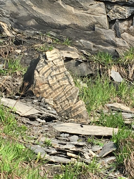

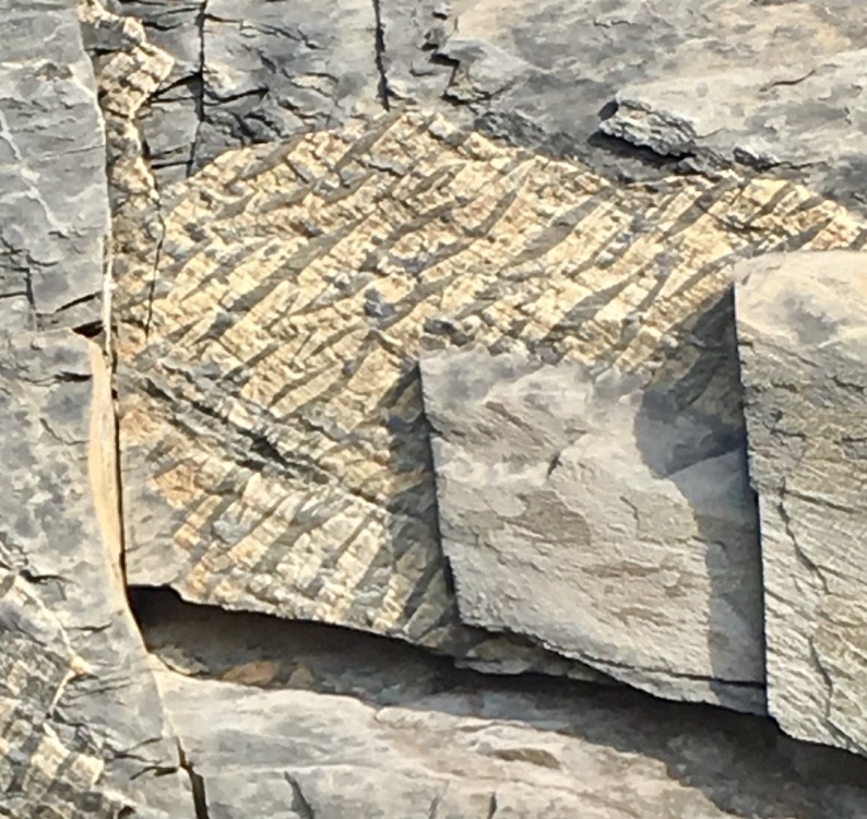

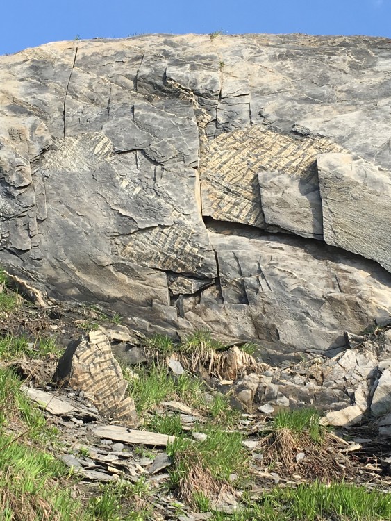

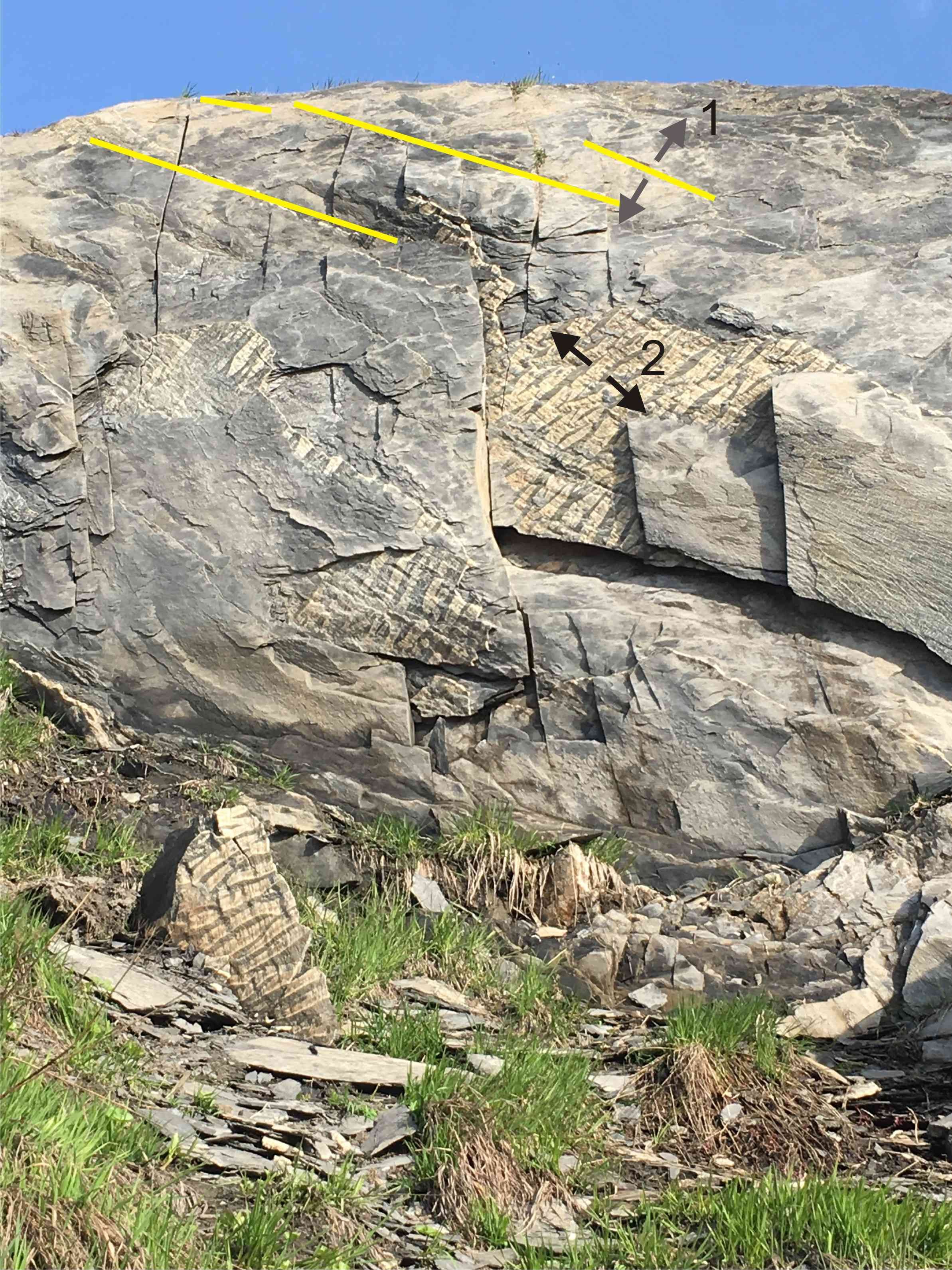

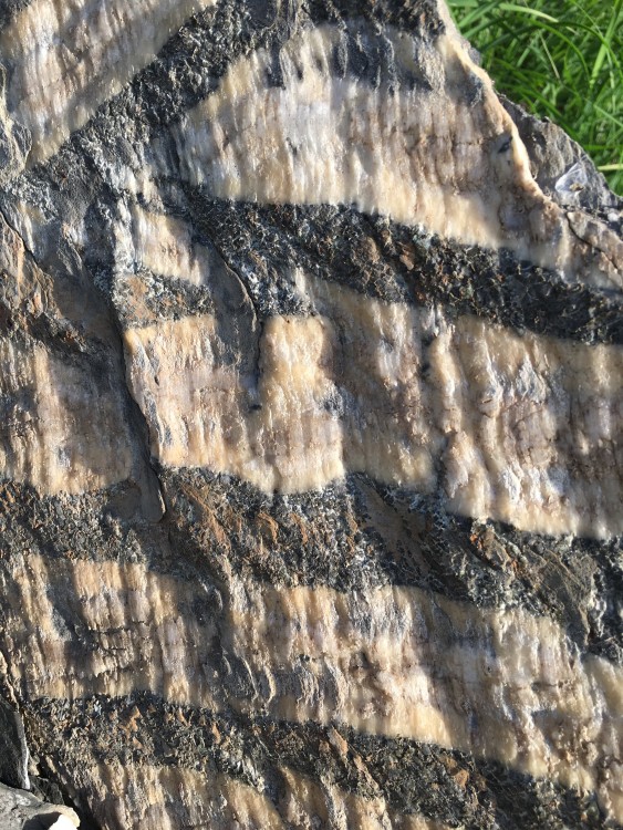

Sur la première photo en vue élargie, on voit des fentes de longueur métrique(soulignée en jaune). Sur la tranche la couleur est blanche. Il semblerait que ces fentes précoces ont été plissées, c'est ce que l'on voit sur le bas de la photo. La surface de ces plans de fentes montrent des zébrures, alternance de bande claire et de bande sombre, en lien avec l'orientation des cristaux. Les cristaux qui apparaissent blancs sur ces surfaces sont orientés dans la direction d'allongement acquise plus tardivement (2 sur la photo), lors du plissement par exemple avec circulation de fluides, tandis que les plages sombres montrent sans doute des cristaux qui sont restés perpendiculaires aux épontes des fentes précoces (1  sur la photo, allongement de la phase précoce).
Ces figures sont sans doute le temoin du polyphasge du coin, avec rafaichissement des fentes de quartz.
Une photo de la tranche serait aussi la bien venue.
C'est une hypothèse
Il y a 21 heures, Stef4412 a dit :
De mon point de vue c'est pour ça qu'on s'en fout dans ce cas précis... il y as l'affleurement un peu plus haut qui permet de voir les choses en place, il suffit de marcher un peu plus.
Par contre ce n'est effectivement valable que dans des zones précises proches des crêtes.
Ok donc a priori on est dans les micaschistes du Stéphanien.
Il y a 11 heures, jean francois06 a dit :
C'est une hypothèse
J'y adhère ! Et encore on a pas vu l'étirement ductile dans l'encaissant tout schisteux, qui doit être marqué par des quartz étirés et des micas tordus / microplissés. Ça fait sûrement une phase supplémentaire !
