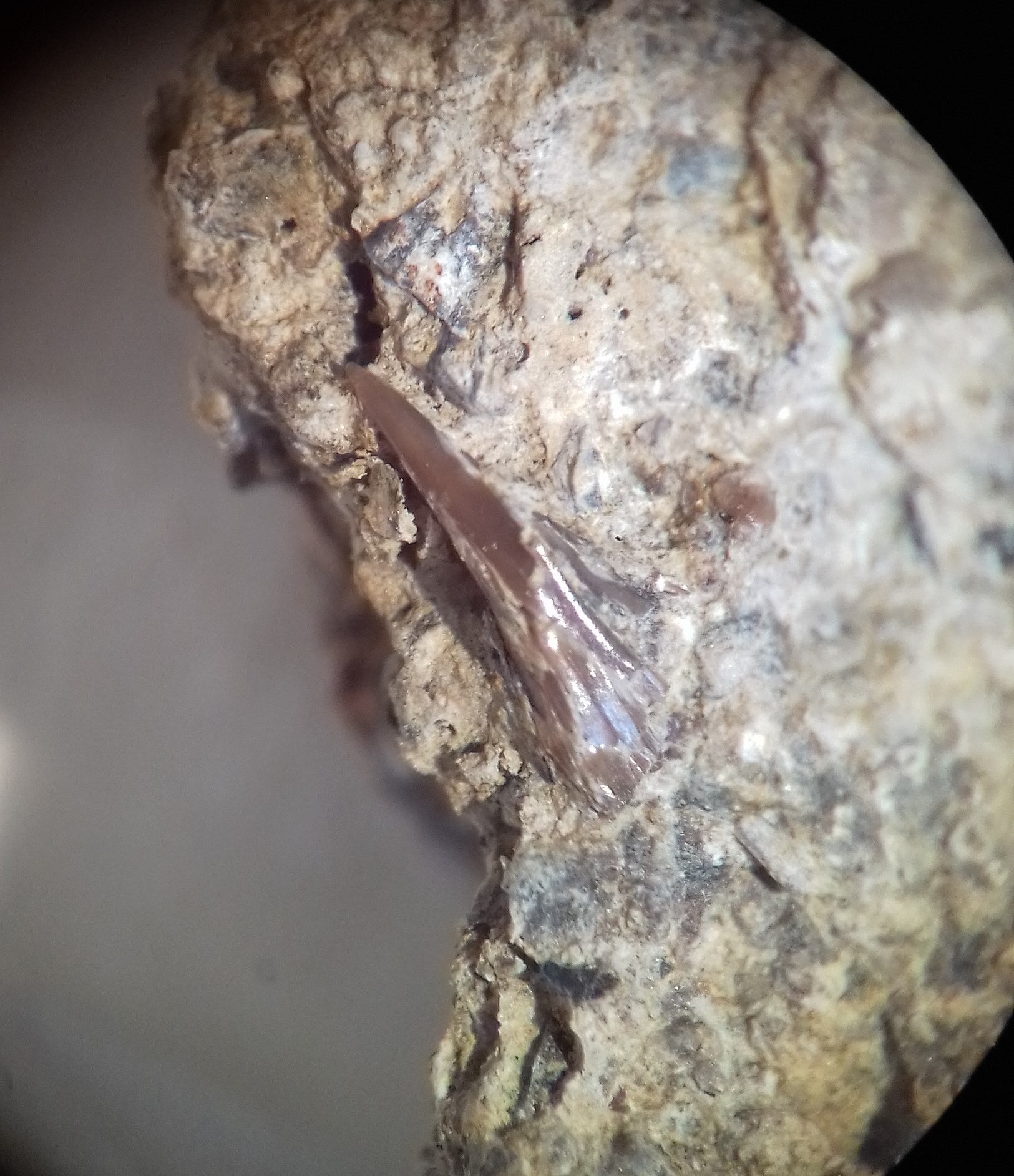

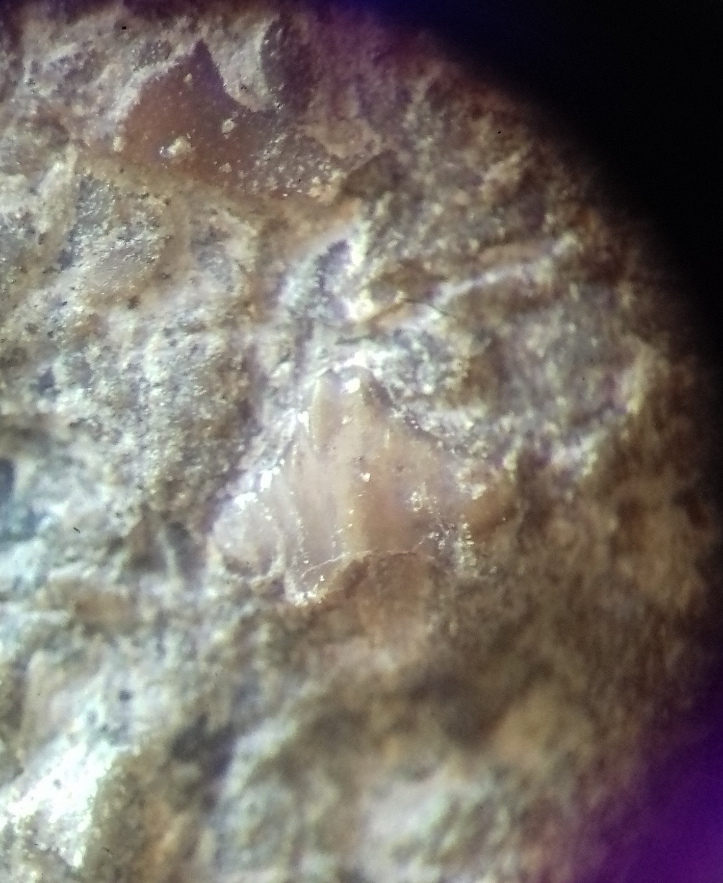

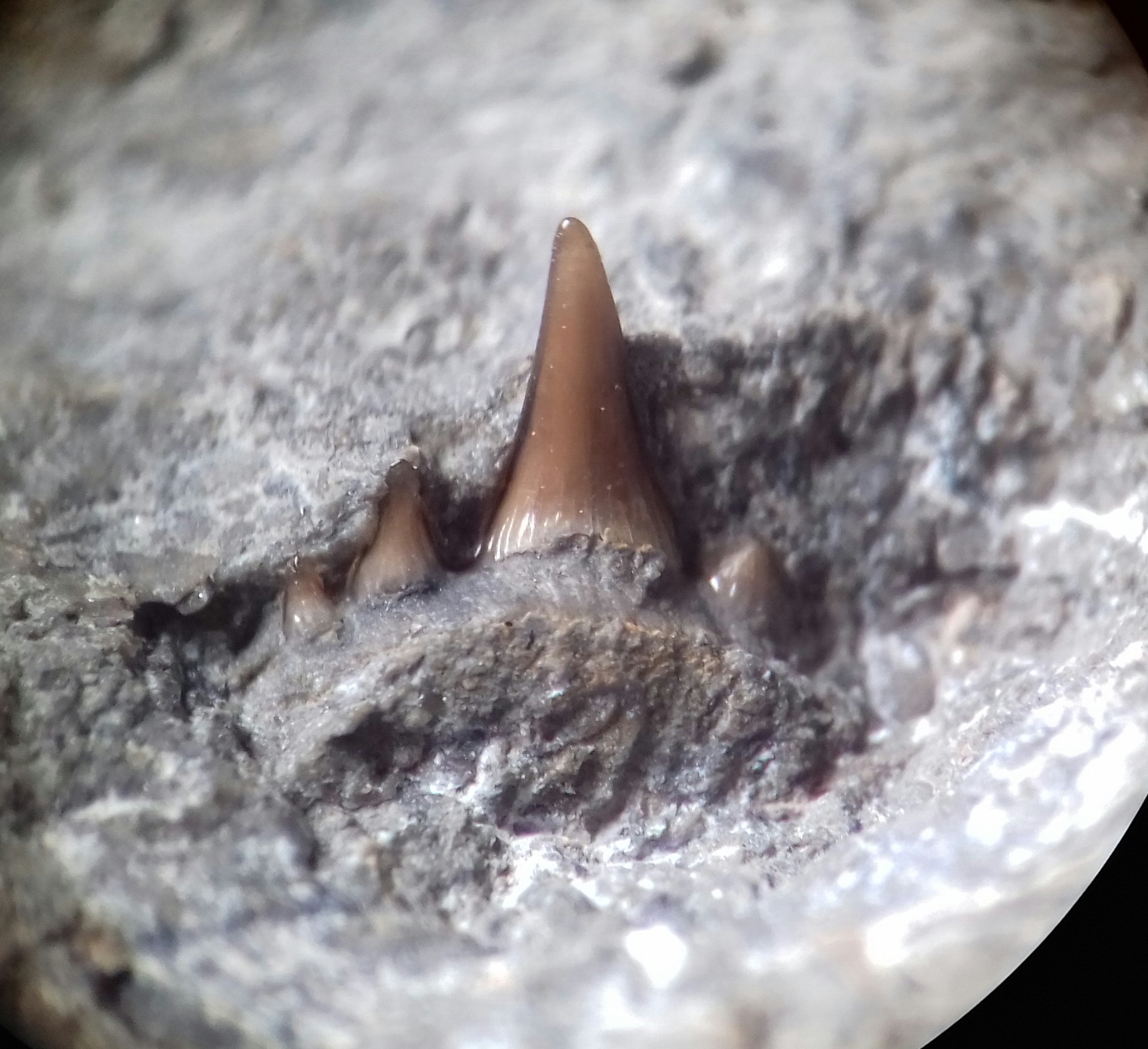

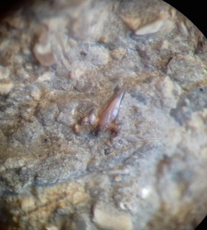

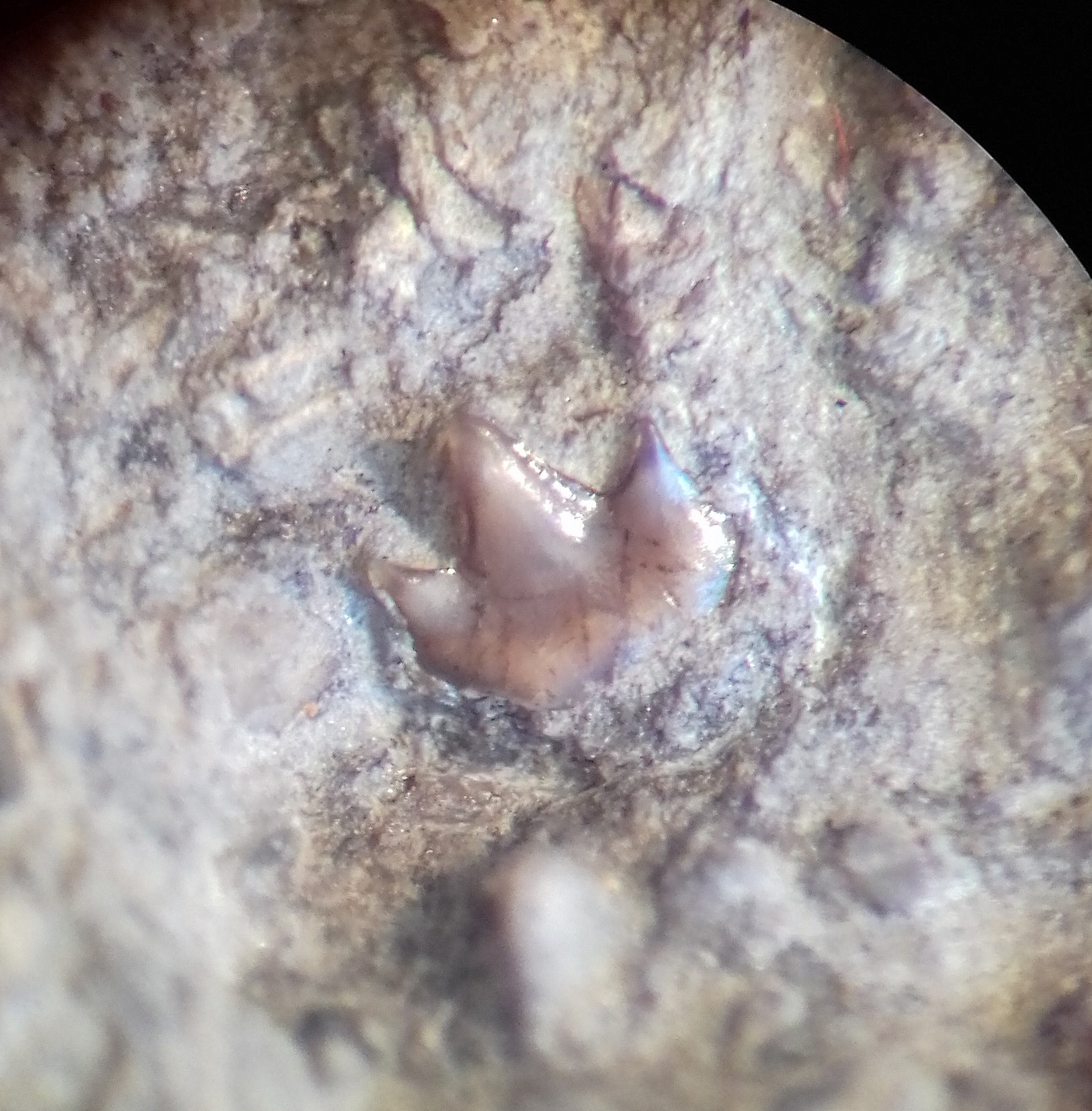

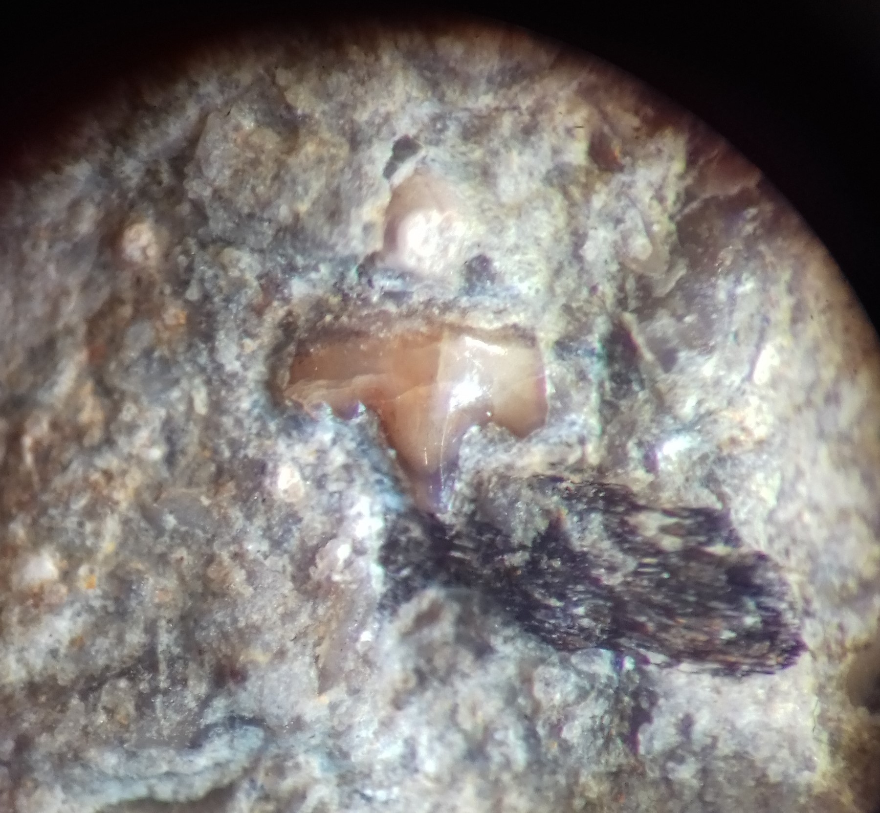

Bonjour à tous,

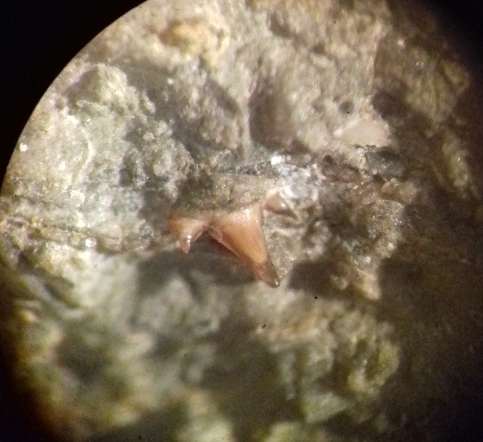

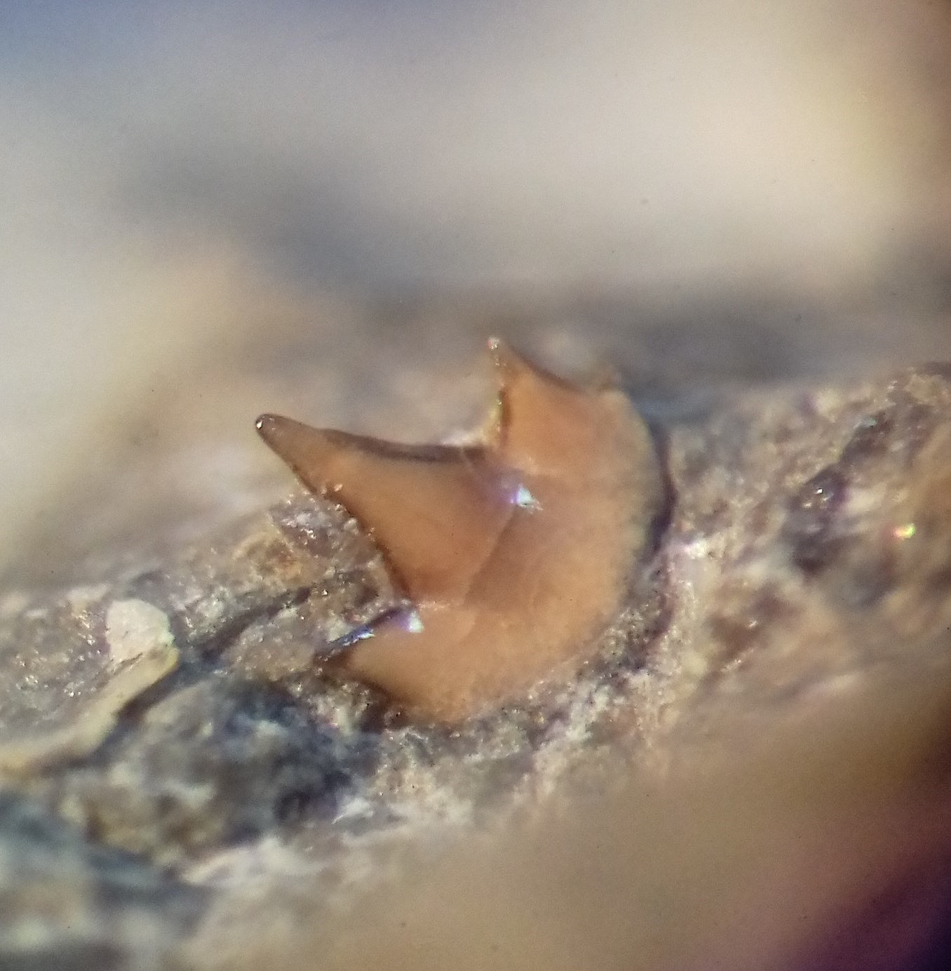

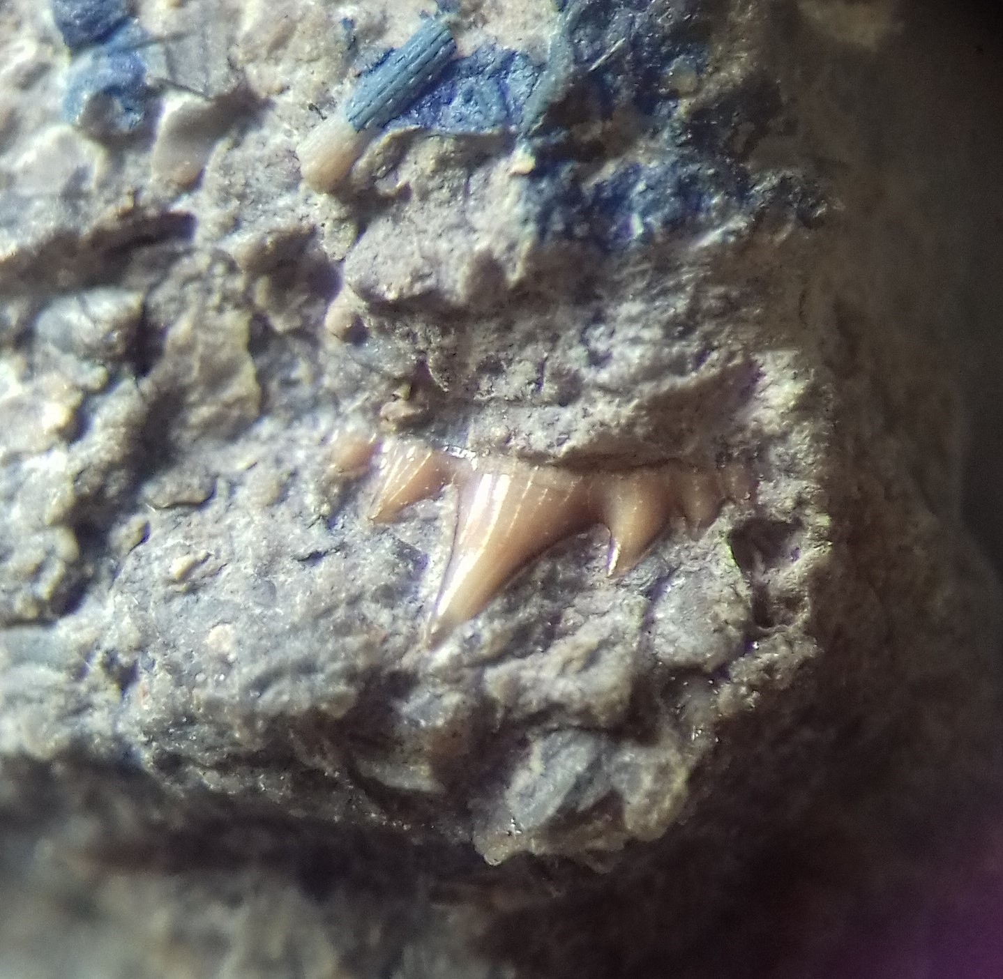

Ces dents ont été trouvées dans le Toarcien moyen du Causse de Mende (zone à variabilis, horizon à phillipsi). Malgré toutes mes recherches, je n'arrive pas à identifier leur(s) propriétaire(s). Il me semble pourtant que, malgré des variations de détail,  elle se rattachent toutes à un même animal.  Leur taille est très bien calibrée: entre 1.3 et 1.5 mm de plus grande dimension. La position de la partie basale (visible sur l'exemplaire n°3) montre un axe  très incliné pour les cuspides. L' émailloïde est épais et très brillant; la compacité de la structure globale de ces dents a aidé à leur bonne conservation sur les différents spécimens trouvés à ce jour, au nombre de six, figurés ci-après.
Je remercie tous ceux qui voudront bien m'apporter leurs lumières, ne serait-ce qu'une piste de recherche !

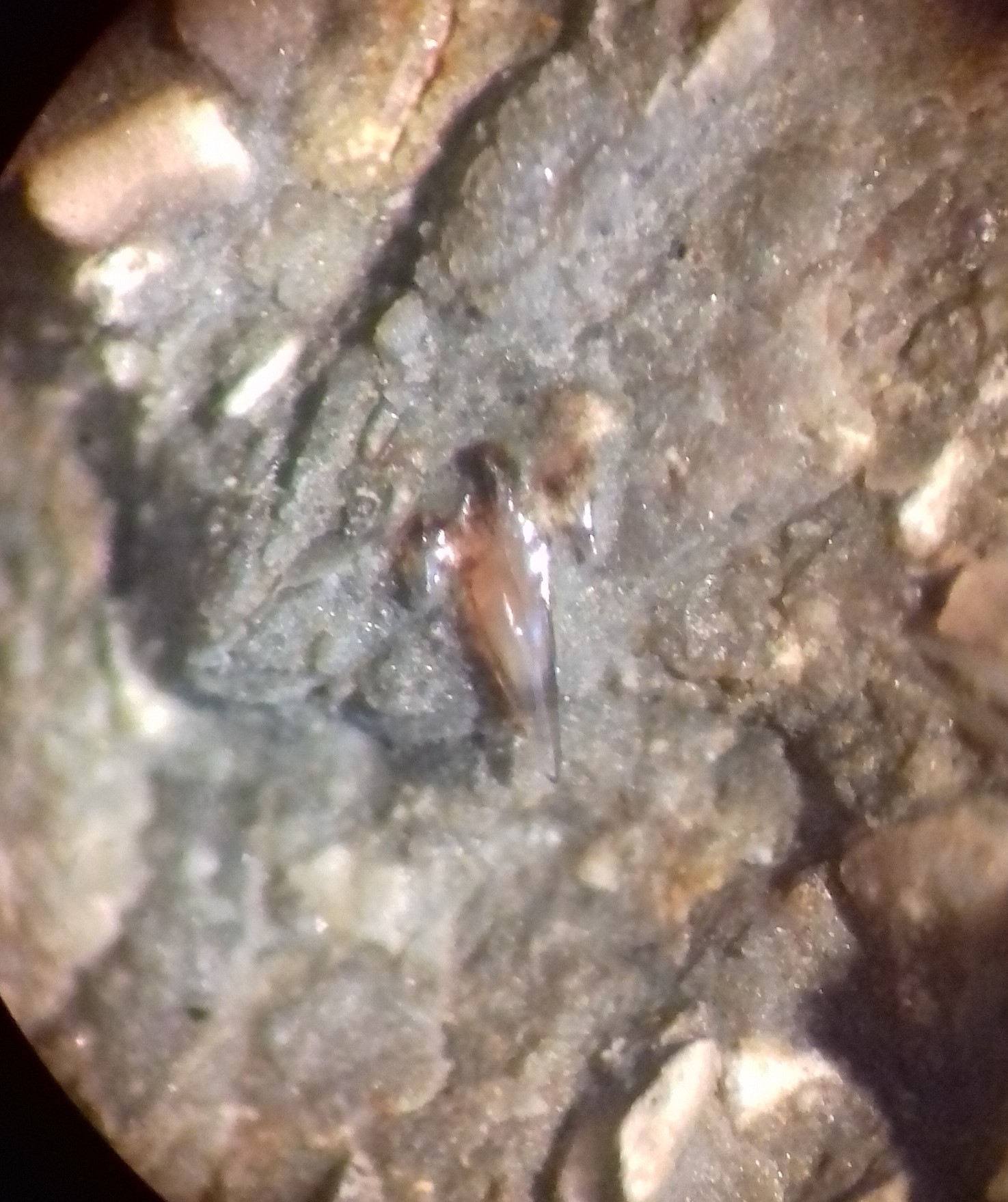

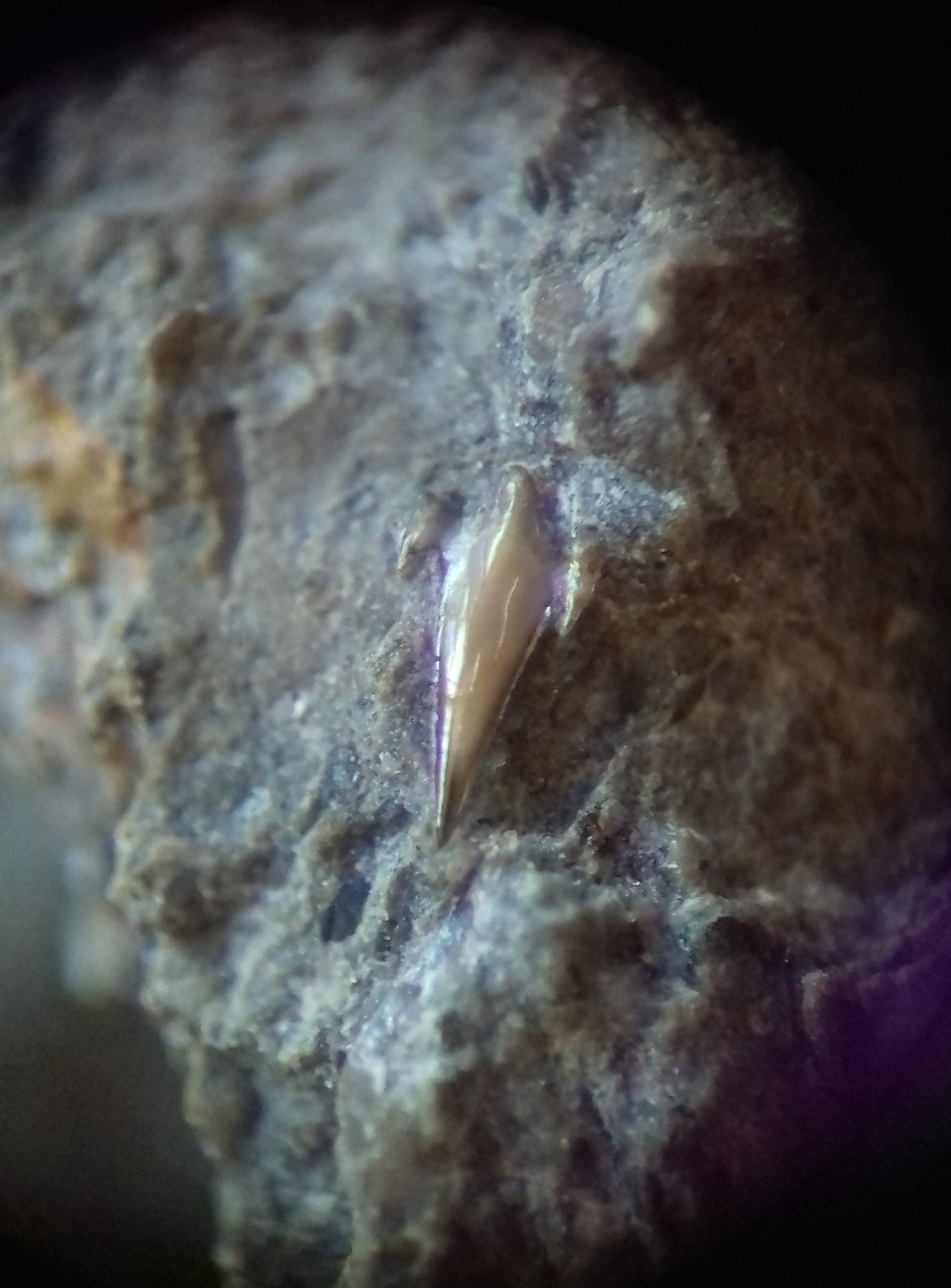

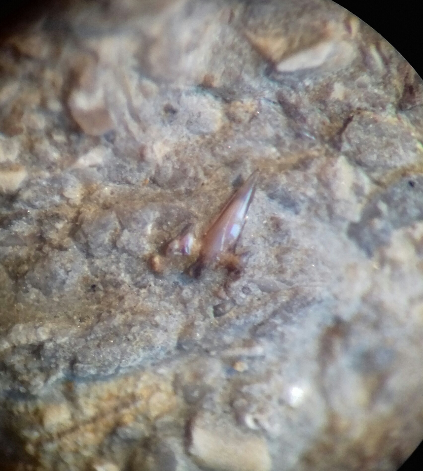

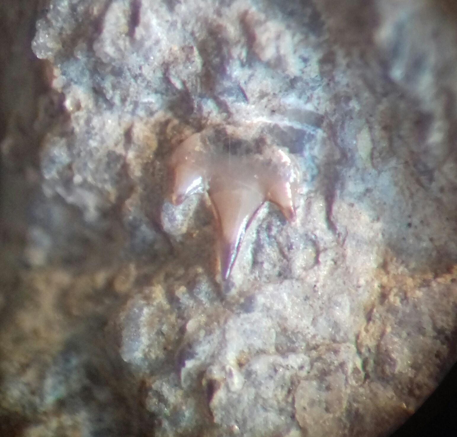

Merci beaucoup pour cette idée Elasmo ! En la suivant, j'ai trouvé un intéressant article belge de Herman JACQUES et Hilde Van Waes (2014) (ici: https://docplayer.fr/16725887-Geominpal-belgica-2-observations-diverses-et-deductions-concernant-l-evolution-et-la-systematique-de-quelques.html )qui présente une étude comparée de ces requins actuels et fossiles (mais pas toarciens). Il semble effectivement qu'on doive chercher parmi les Hemiscylliiformes pour cerner les propriétaires des dents ci-dessus, ainsi que d'autres, un peu plus fréquentes, mais de même longueur (soit typiquement autour de 1.5mm ) bien caractérisées par la forme de leur base et leurs cuspides latérales. En voici quelques-unes, qui mériteraient de meilleures photos, je m'en excuse... Mon matériel de prise de vues est des plus sommaires :fache:

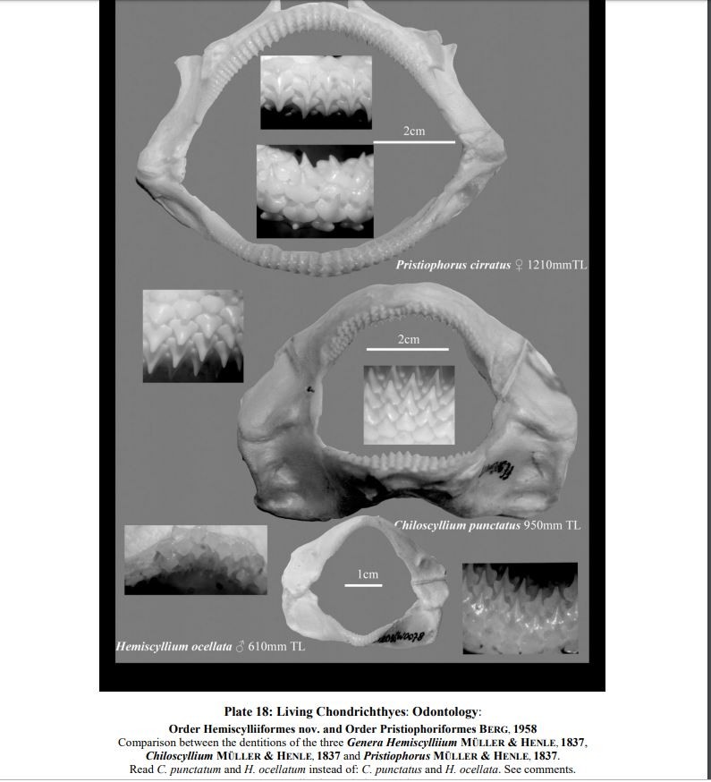

Sur ces deux planches, tirées de l'article ci-dessus, on peut se figurer l'agencement de telles dents sur les mâchoires et le palais.1688918271_hemiscilliiformesmachoires.thumb.JPG.a840380947ac5626d31fa290878a704d.JPGhemiscylliidae.thumb.JPG.a057aac63c318abaa0ddefee43b1f1e3.JPG

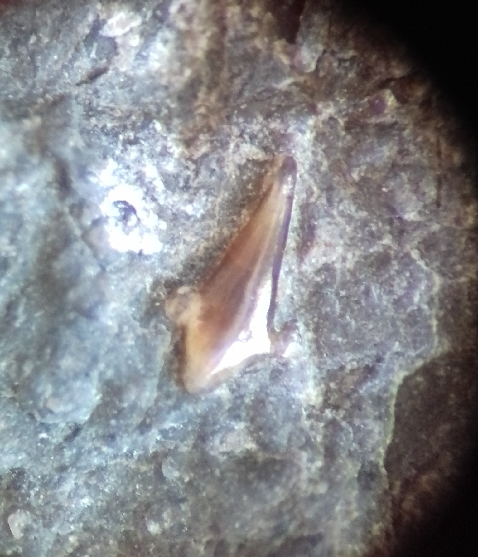

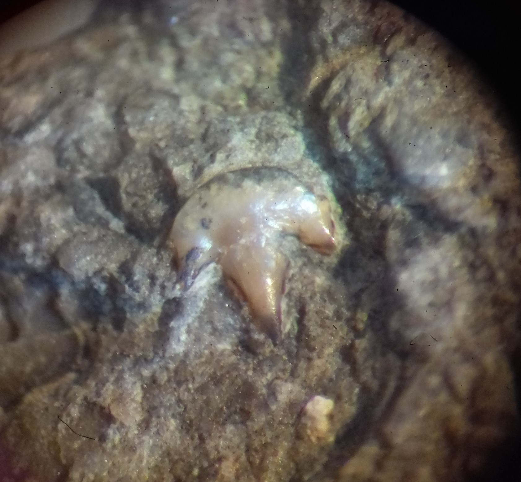

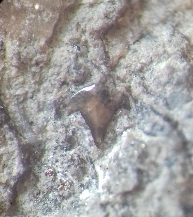

Nouvelles "dents-en-étoile" à trois ou 5 pointes:
Du type "effilé":

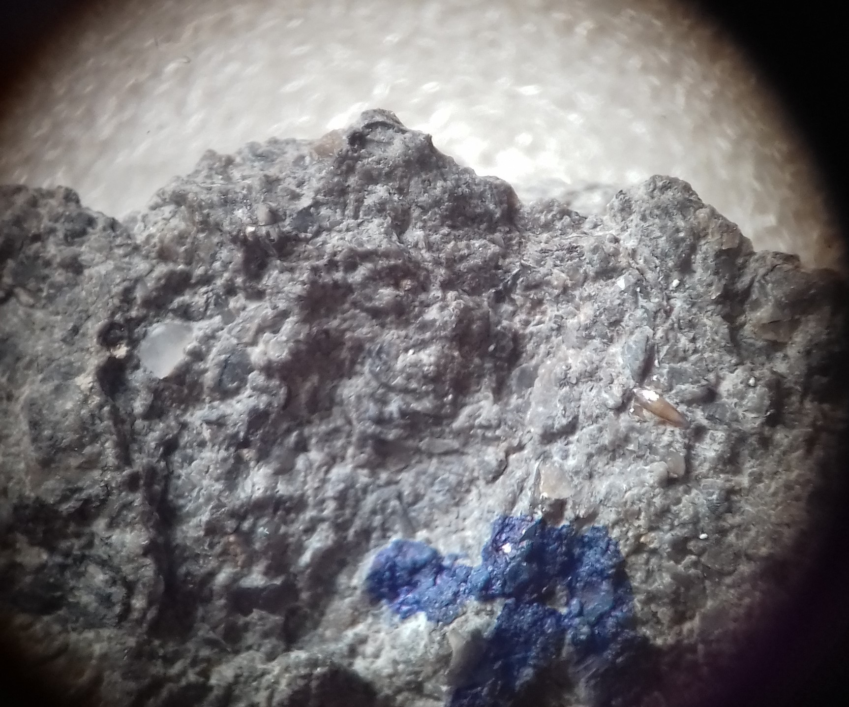

Pour le contexte intéressant:

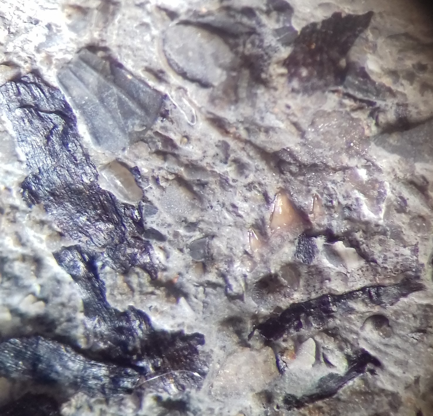

dent à 6 cuspides associée à des fragments de bois réduits à l'état pelliculaire, et une gastrolithe.
Dent "forme effilée" (à droite) avec gastrolithes (à gauche, et juste au-dessus de la marque bleue)

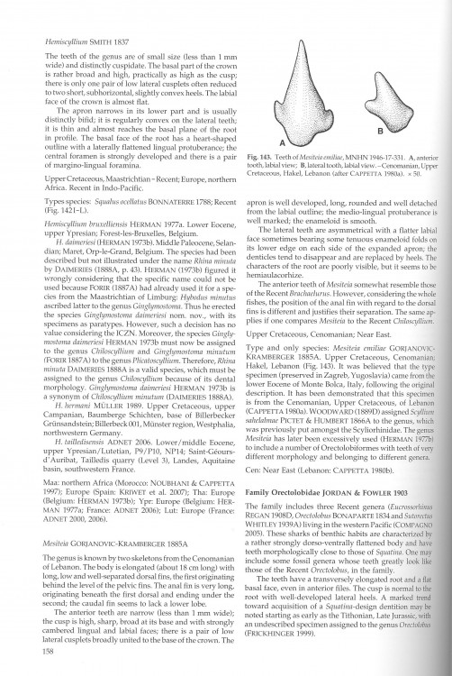

Plus sérieusement, les dents "forme effilée" ainsi que la deuxième dent en photo en haut de cette page semblent confirmer la présence de l'orectolobiforme Annea, mais une espèce différente d' Annea maubeugii.  annea maubeugii description et dents.pdf

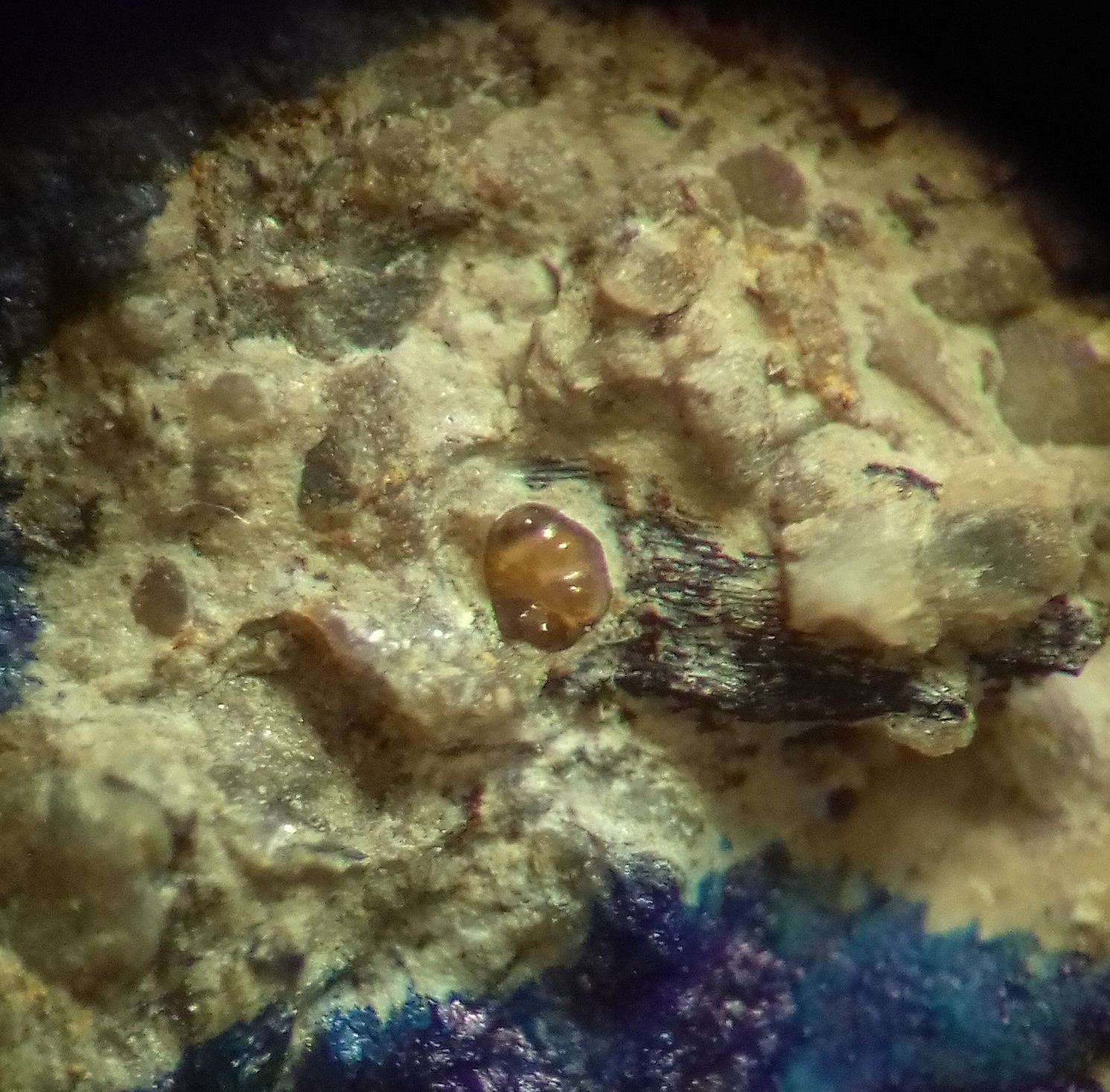

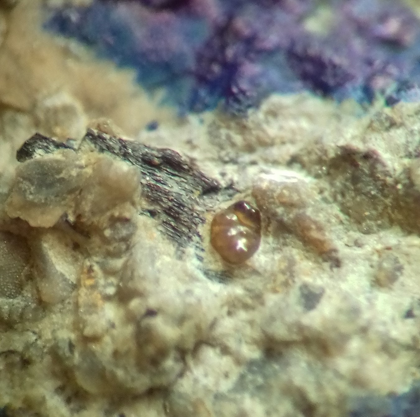

Voici une des dernières dents étranges trouvées dans l'horizon à semipolitum. Elle mesure environ 0.7 mm de long , a un aspect de "molaire", en tout cas une dent vraisemblablement broyeuse. Pour une meilleure perception de son relief, voici des photos prises sous des angles divers.
Elle présente des similitudes avec les plus petites dents broyeuses d'un pycnodonte récemment décrit (2017) à partir de dents trouvées en Poméranie, Grimmenodon aureum
toarcian pycnodont.pdf

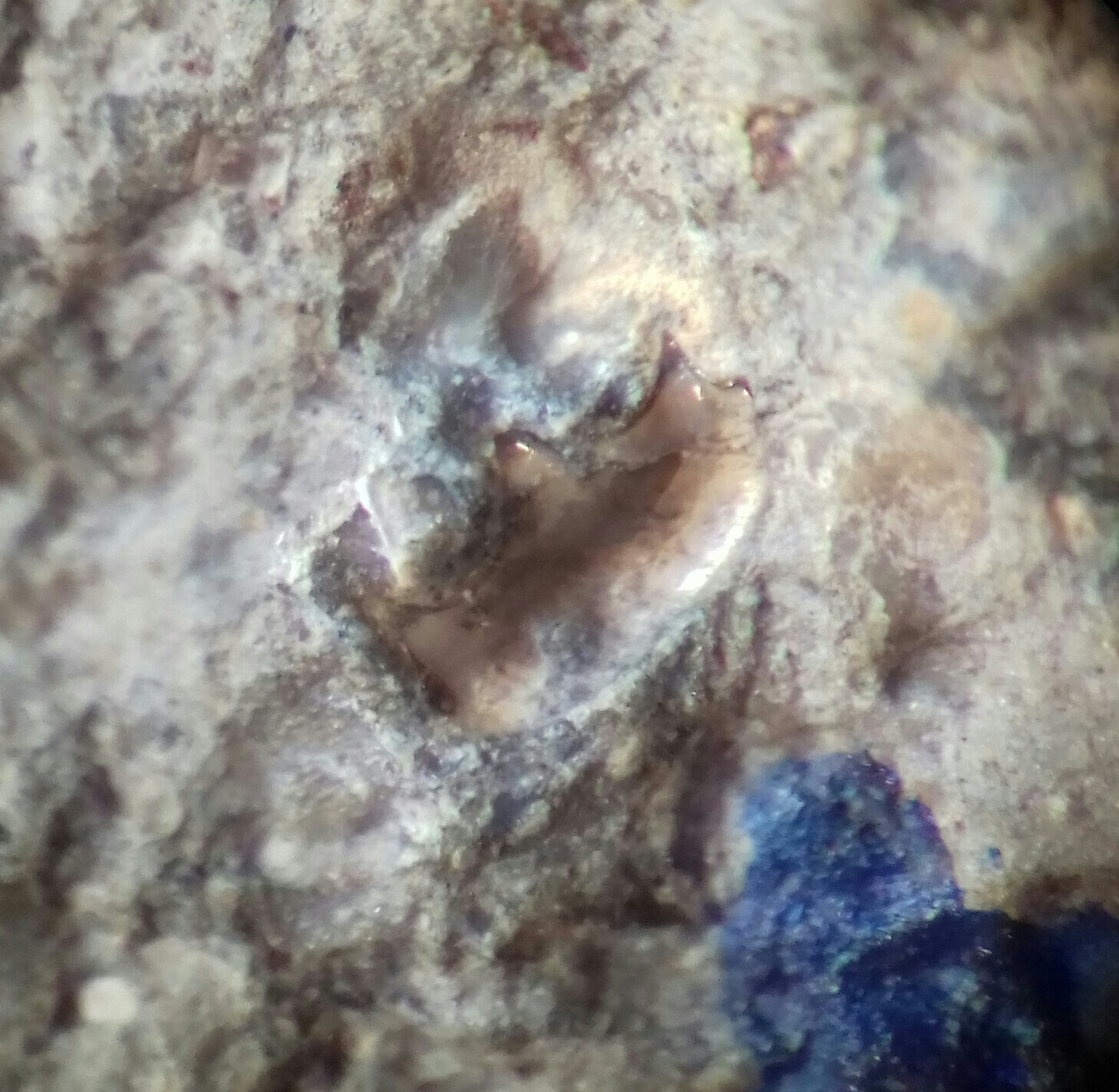

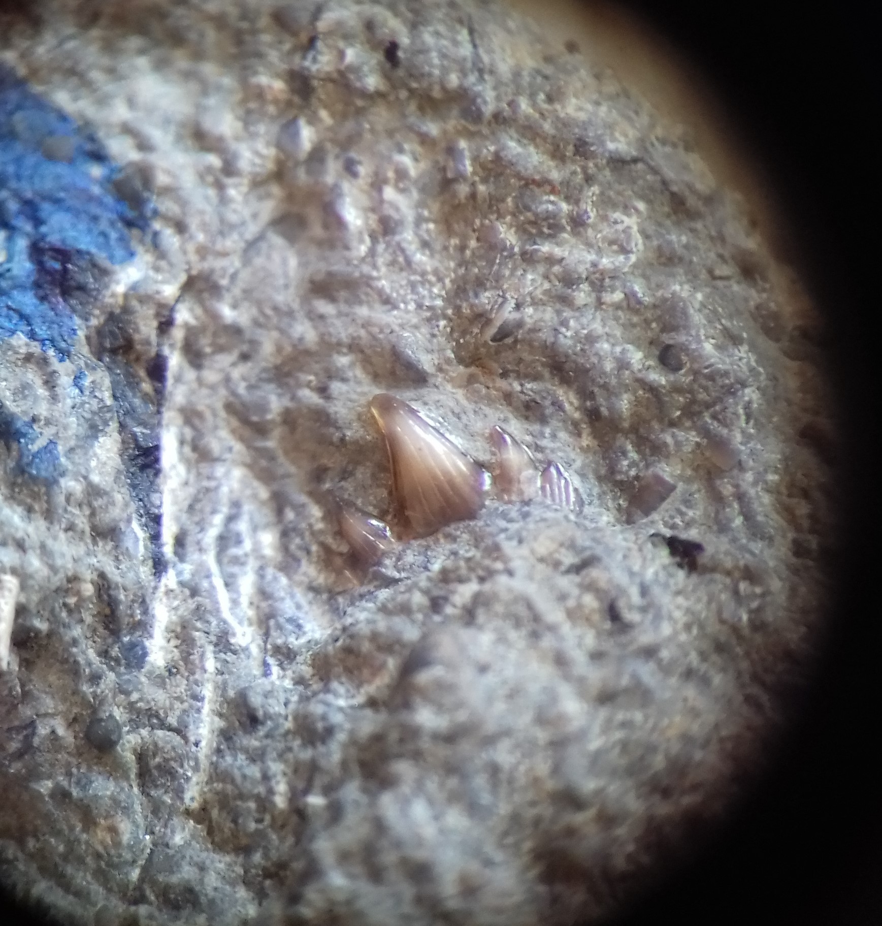

Pour ma première sortie post-confinement, sur un sol bien rincé par les récentes pluies, j'ai déniché une 23ème lumachelle, qui promet. Située à la base de l'horizon à variabilis, sur quelques fragments centimétriques elle a fourni entre autres cette belle dent d'hybodonte (1 mm environ de hauteur pour 2 mm de largeur), et d'étranges denticules dermiques. Malheureusement, je n'arrive pas à photographier correctement ces derniers avec mon matériel plus que sommaire, leur taille étant inférieure à un demi-millimètre.
Située environ 1,20 mètre en dessous de celle-ci, au sommet de l'horizon à semipolitum, dans la lumachelle n°21 : une très jolie dent d'orectolobiforme, cf. Annea (1mm environ)

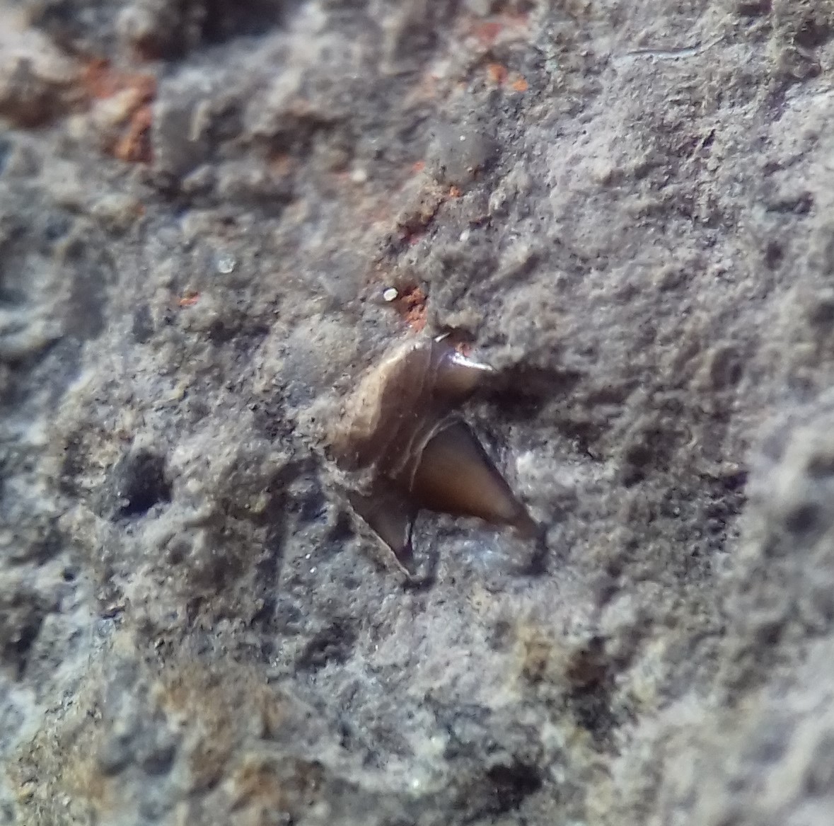

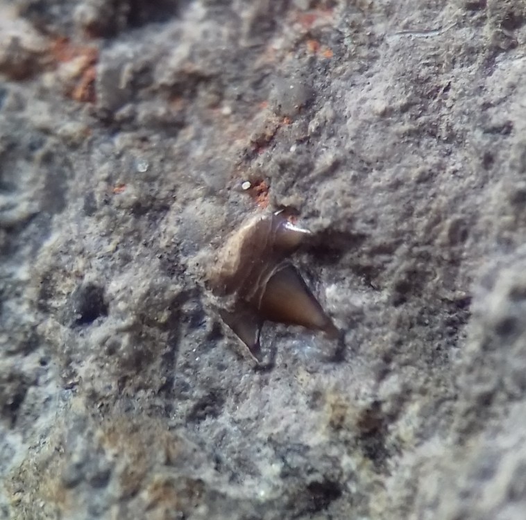

Par ailleurs, mes "dents-en-étoile" montrées plus haut ressemblent singulièrement à celles du Ginglymostomatidae Delpitoscyllium africanum du Thanétien... et cette famille n'est répertoriée dans le registre fossile qu'à partir de l'Albien. Peut-être un cas de convergence morphologique ? Une autre ressemblance troublante avec des représentants de cette famille, cette étrange dent coupante, du même niveau que les dents-en-étoile:

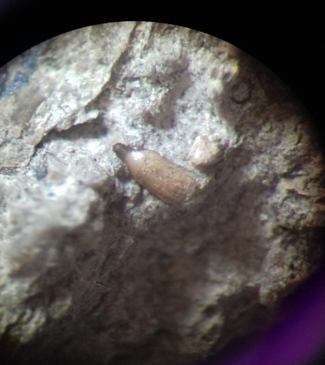

Du côté des poissons osseux qui sont bien représentés dans ces assemblages, mes approches d'identification sont tout aussi ardues :question:
dent cf Dapedium (2.5 mm), h. à semipolitum.
Cf Birgeria

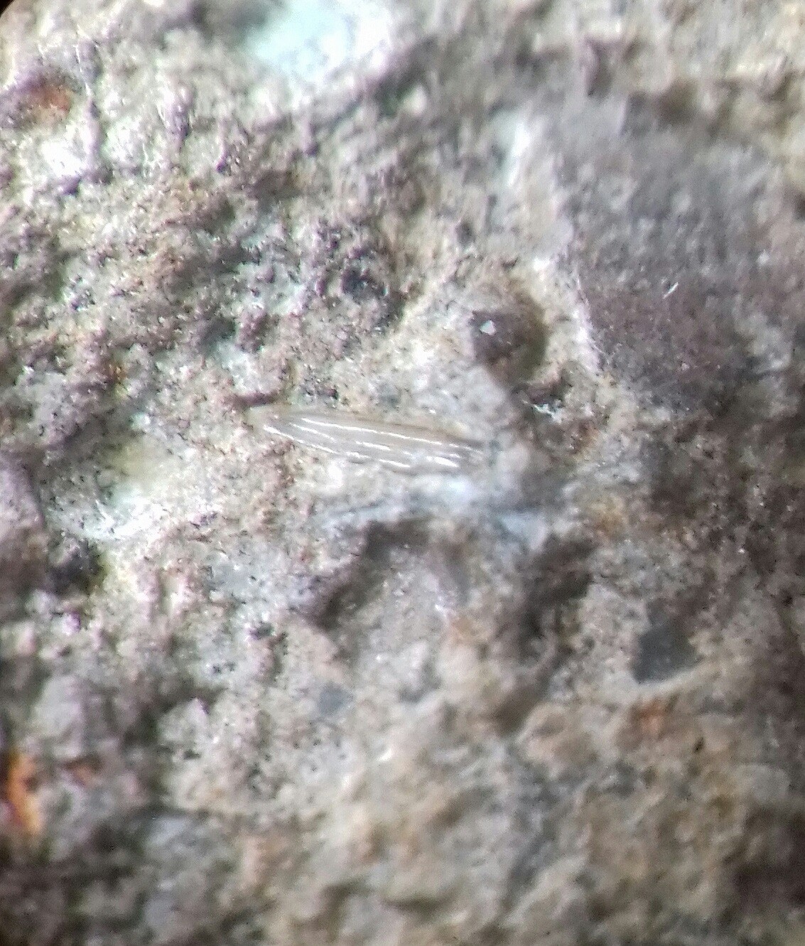

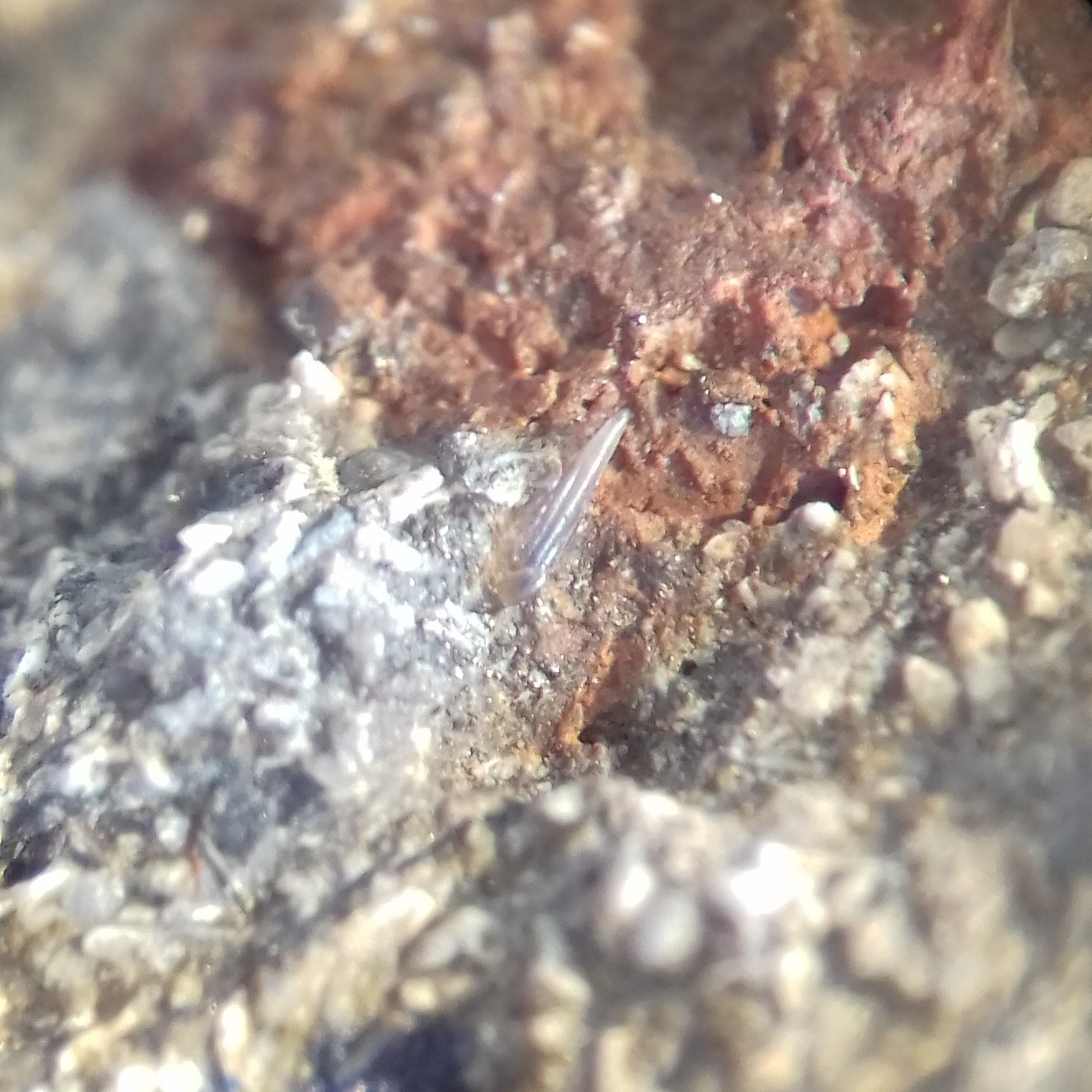

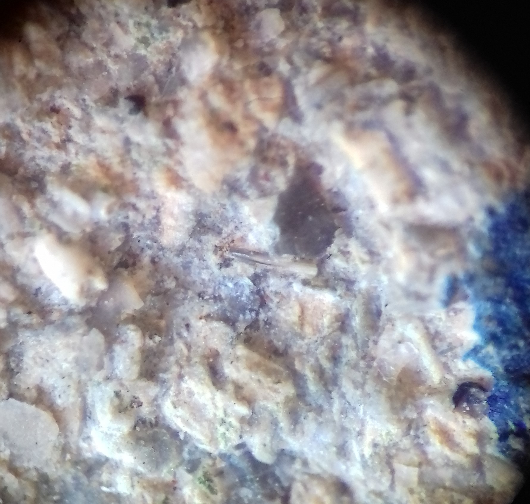

Pour ces dents élancées à l'émail profondément plissé, je "sèche" complètement, ainsi que pour cette forme en aiguille. Pour les premiers, je ne suis même pas sûre qu'il s'agisse d'un poisson osseux :surpris:.
