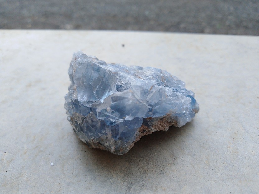

Il y a 7 heures, pif&pouf a dit :
Bonjour, :hi:
Merci pour la confirmation Moondaka ! Concernant la provenance, je garderai celle du Mexique pour deux raisons : ton spécimen ne correspond pas vraiment au nôtre, notamment au niveau des formes (peut-être est-ce la photo qui ne rend pas assez), et puis on a trouvé des photos très ressemblantes https://www.mindat.org/photo-488588.html
Ne possédant pas d'acide, nous ne savons par quel moyen vérifier si calcite ou célestine pour la 4 ? Peut-être avec du vinaigre ?
Aucune trace de rhomboèdre sur le spécimen... donc célestine de Tamerza probable, comme l'affirmait jojo ! :super:
Merci pour votre aide, les étiquettes continuent de se rajouter !
Au plaisir,
pif&pouf :hi:

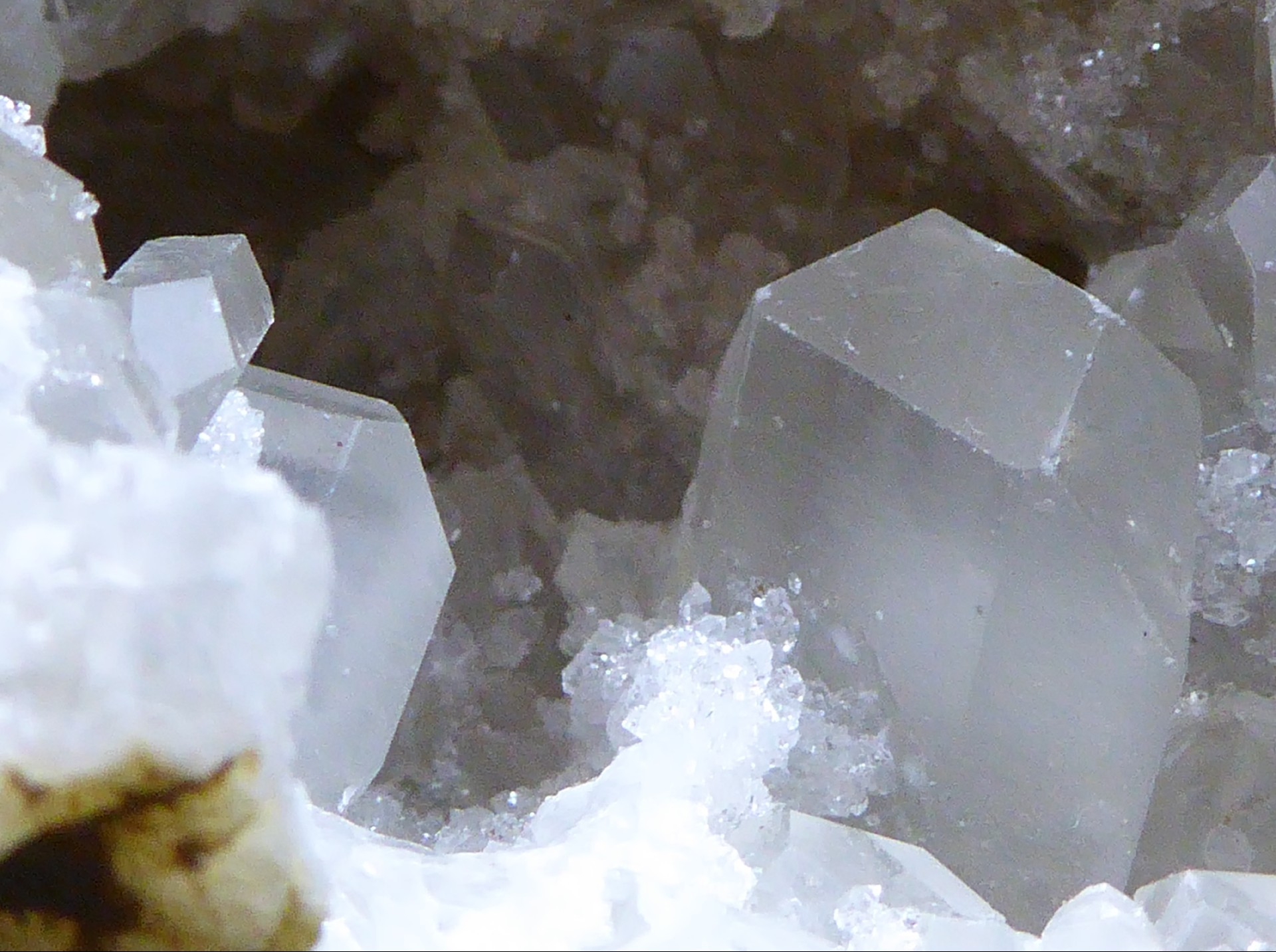

Pour ces aragonites Mexicaines, il y en a eu beaucoup en bourse vers 1985, si vous n'avez pas d'acide c'est pas grave, la célestite est faiblement soluble contrairement à la calcite qui fait effervescence immédiate.
La celestite fait parti du système orthorhombique, l'habitus peut être tabulaire.
Voilà des indications sur les photos qui correspondent à la cristallisation de la celestite.

Un exemple de cristaux
Il y a 17 heures, PRIXITE71 a dit :
Ok pour 1,2,3
Pour moi la 4 a une bonne tête de quartz.
Pour le coups, la 5 ressemble fortement à de l'apophyllite sur calcédoine.
6: fluorine
7: je sais pas
8: pytrite
Par contre pour ce que je vois de la dernière, on dirait bien une galène.
Bonjour prixite, :hi:
1 / 2 / 3 / 6 / 8 / 9 confirmés !
Pour la 4, cela ne peut pas être du quartz, notre spécimen ne raye pas le verre ; et la 5, à voir peut-être pour de l'apophyllite..
Je pense que nous posterons de nouveau les spécimens sans nom à la fin, après avoir fini les autres étagères !
Au plaisir !
pif&pouf

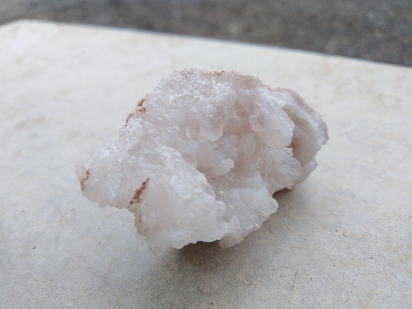

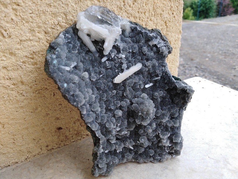

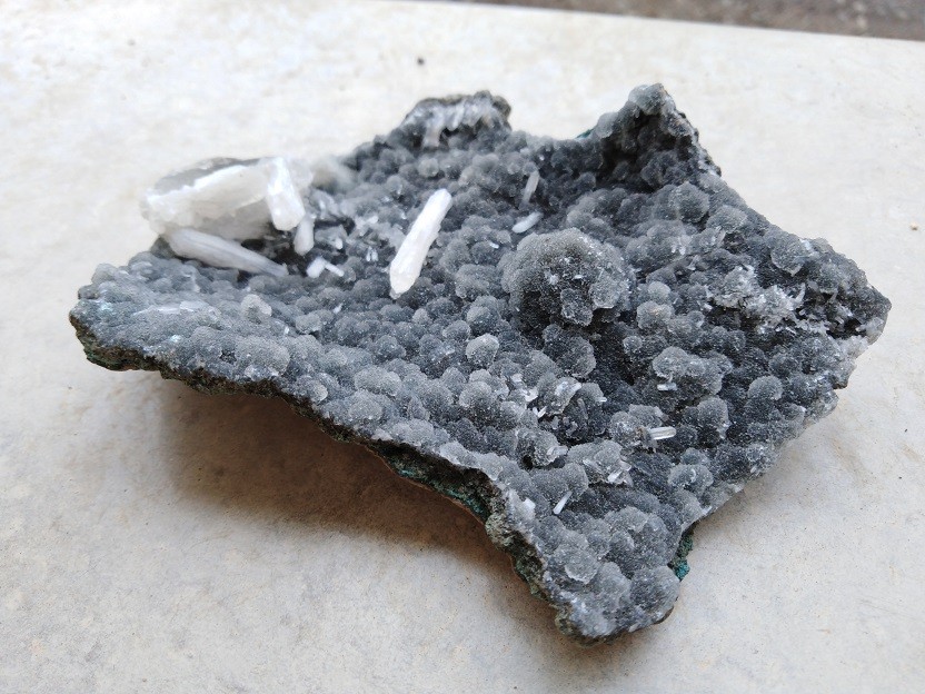

Pour la suite des identifications, voici les "sans-nom" de notre seconde étagère, avec quelques tests de dureté pour vous aider

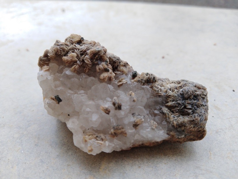

1 - stilbite sur calcédoine ? peut-être en provenance de Poona (Inde) ?
Cristaux blancs ne rayent pas le verre // Partie grise raye le verre
IMG_20190611_113007.jpg.ff1b7af0fa284f1938bf80ef1660d535.jpgIMG_20190611_112951.jpg.9dac4f1960bf8eb92bb11d432ab14336.jpgIMG_20190611_112942.jpg.189c475492a8824a0733968627da01b4.jpg
2 - barytine ou calcite peut-être ?

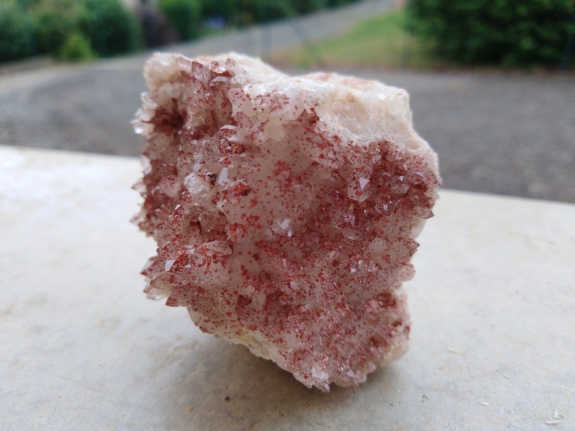

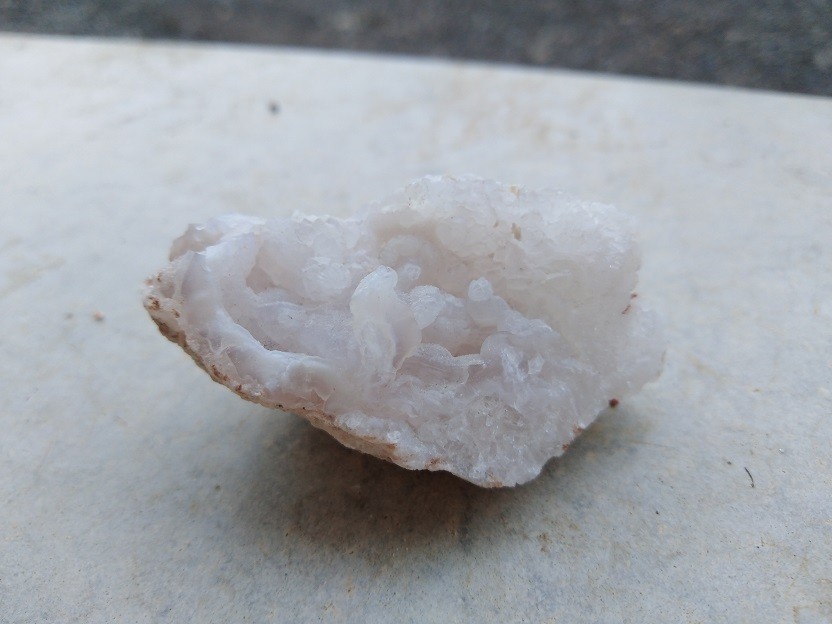

3 - provenance inconnue
Pierre très lourde

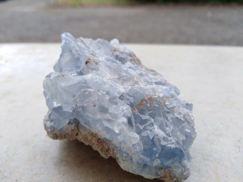

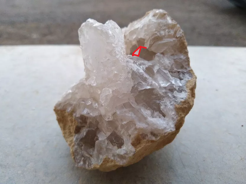

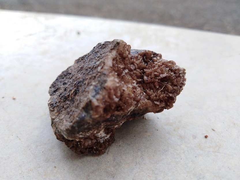

4 - calcite ou célestine ?
Aucune trace sur le verre
IMG_20190611_113316.jpg.951e3f8dace1c67f7730e8b8e4edb936.jpgIMG_20190611_113310.jpg.b29069d9aa6dc7b4aa180e5f40a1cfcb.jpg

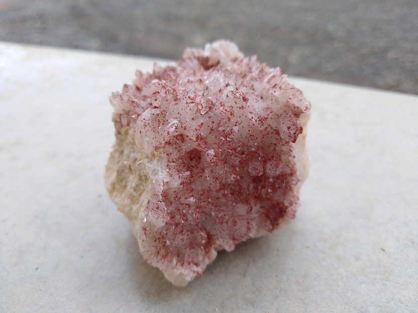

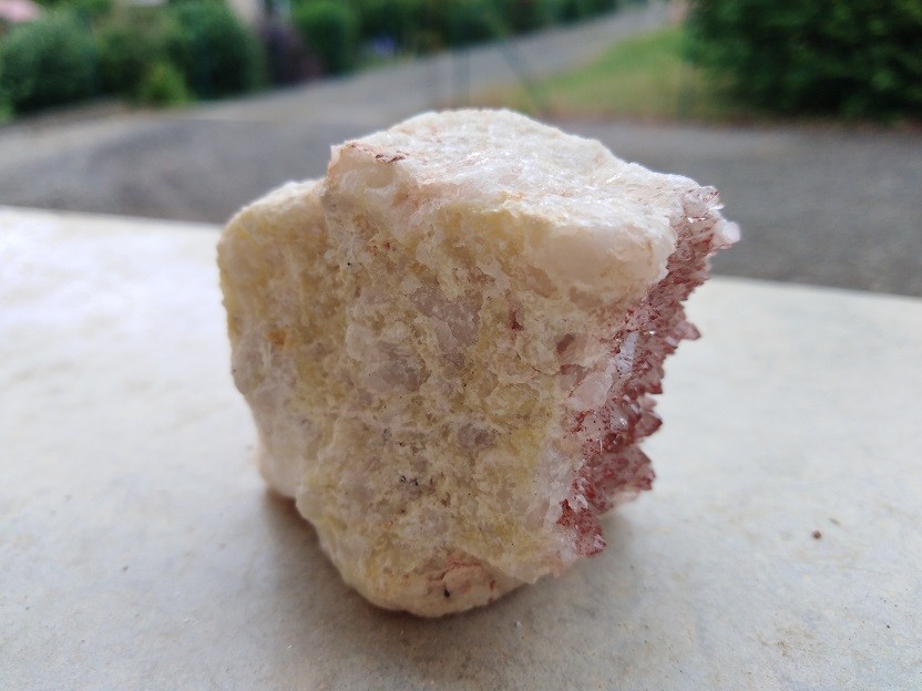

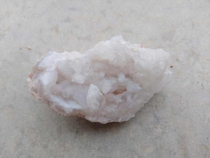

5 - calcite sans doute ?
Minéral quasi-transparent, forme rhomboédrique et aucune trace sur le verre
IMG_20190611_113401.jpg.3b00ce795ba51877c8eb3f06a628f3b9.jpgIMG_20190611_113416.jpg.e79136235e79b698dbcd8aefd78002fc.jpg

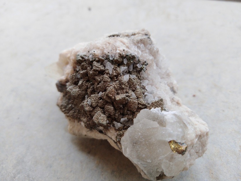

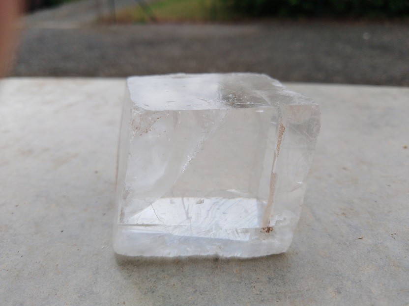

6 - cristaux rouges : aucune idée (vanadinite peut-être ?) // sur cristaux blancs : quartz ? // traces de soufre sur la gangue ?
Cristaux blancs rayent le verre

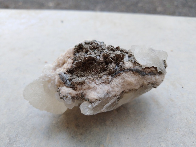

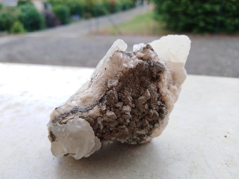

7 - pyrite sans doute ? // sur calcite ? // + cristal de chalcopyrite ?
Cristaux argentés rayent le verre // gros cristaux blancs ne laissent aucune trace sur le verre

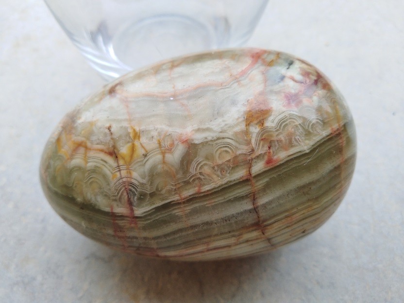

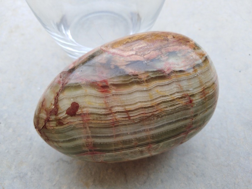

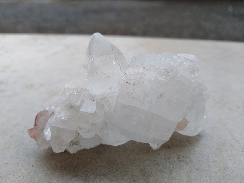

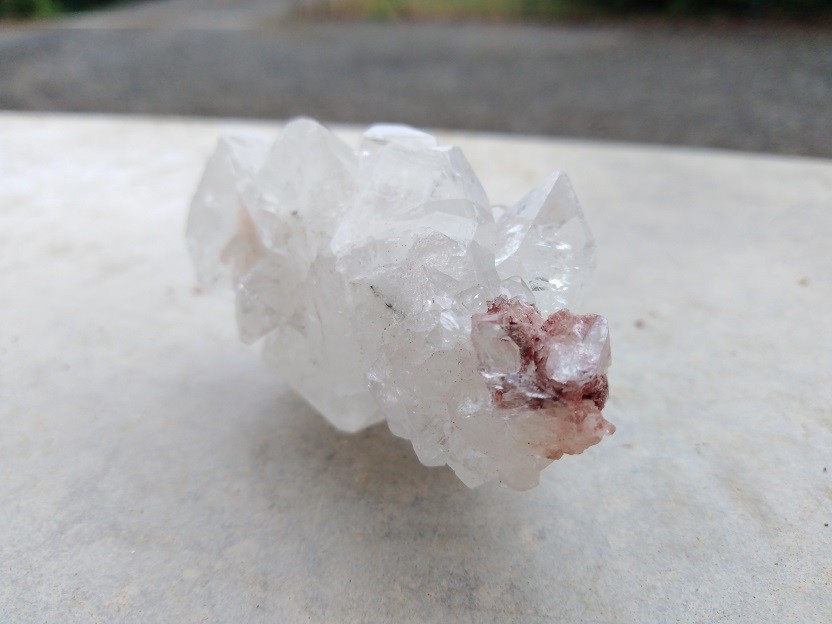

Ce qu'il faudrait faire pour éviter que les lecteurs s'y retrouvent, serait de numéroter dans la continuité et pas de revenir
à chaque fois à 1.
La 1, troisième série, stilbite sur calcédoine.
La 3, oeuf en Onyx.
La 9, c'est également une Apophyllite de l'Inde.
Il serait bien de vous procurer de l'acide pour les tests.
Il y a 4 heures, jojo38 a dit :

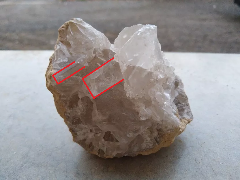

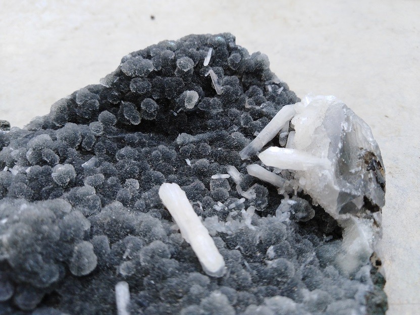

Deuxième série:
4 Apophyllite blanche, diverses provenances, Inde.
5 Apophyllite sur Calcedoine avec en rose car on ne voit pas bien en détail, de la Stilbite de Nashik.
Merci pour ton aide Jojo ! :hi:
Pour l'apophyllite sur calcédoine, il n'y a pas de cristal rose, c'est juste la photo qui rend cet effet

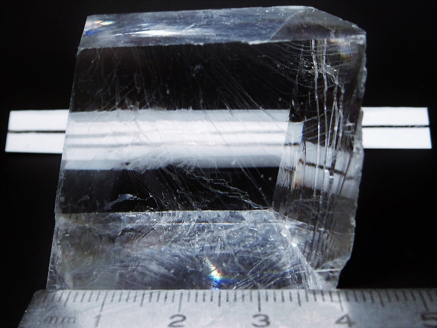

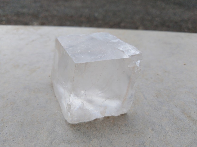

Il y a 14 heures, PRIXITE71 a dit :
5 Calcite probable en effet.  Profite de sa transparence pour la poser sur un trait de crayon ...
C'est toujours très intéressant de voir cette particularité optique. (Biréfringence)
Bonjour, et merci prixite pour l'information :hi:
Je testerai cela à mon retour de déplacement dimanche soir, mon fils n'étant pas là cette semaine également !

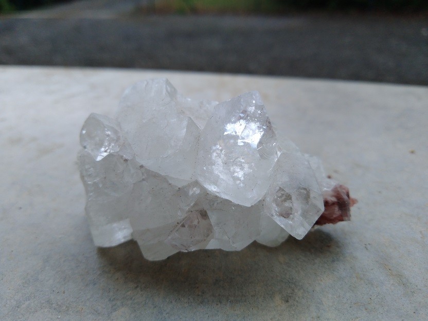

Le 13/06/2019 à 07:10, gryph58 a dit :
6 quartz hématoïde qui ressemble fort à ceux qu'on trouve à Echassières (03)
Le 14/06/2019 à 20:47, fluopathe a dit :
Tout à fait !
https://www.mindat.org/photo-718700.html
Spécimen très ressemblant ici.. merci à vous deux ! :super:

La 1 Améthyste chauffée ( citrine)
La 2 Heulandite - Inde
La 3 quartz enfumé, possible Pleumeur
La 4 partie verte - fluorite
La 9 à bien l'allure du quartz pas aragonite!
La 12 quartz teinté
La 14 plutôt actinote
La 15 orpiment
La 18 aphophillite
Il faut impérativement de l'acide, ça vous aidera.
1 fausse citrine
2 calcite probable, faire un test hcl
3 quartz fumé
4 fluo massive?
5 quartz probable, faire un test hcl
6 aragonite probable, faire un test hcl
7 je pense distinguer un clivage, faire un test hcl
8 quartz
9 quartz hématoïde (la couleur est rarement un critère déterminant)
10 difficile, la photographie est de mauvaise qualité, il faudrait déterminer la forme des cristaux, mais pyrite probable.
11 quartz remanié/poli
12 quartz, mais pas certain de son authenticité
13 quartz
14 actinote probable
15 orpiment
16 barytine probable,  faire un test de densité
17 calcite avec oxydes probable,faire un test hcl

Il y a 16 heures, jojo38 a dit :
Bonsoir,
La 12 quartz teinté
La 15 orpiment
La 18 aphophillite
Pour la 9, quartz impossible : aucune trace sur le verre... :gratte-tete:
Il y a 16 heures, Paulytho a dit :
1 fausse citrine
3 quartz fumé
4 fluo massive?
8 quartz
13 quartz
15 orpiment
18 je dirais quartz à première vue, mais ça devrait rayer le verre normalement
Pour la 10, difficile de faire des photos plus claires au vu de la taille des cristaux... :desole:

D'où le fait qu'il vous faut de l'acide, pour en dire plus et la densité....

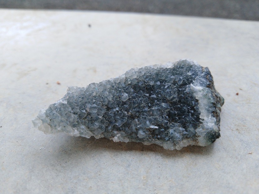

On pourrait avoir une photo nette, plus rapprochée des cristaux de la deuxième photo?
Le 21/06/2019 à 12:17, jojo38 a dit :
Voici les photos demandées :hi:
Nous avons réalisé une nouvelle fois le test de la dureté, mais la pièce ne laisse aucune trace sur le verre...
Finalement, nous avons répété l'expérience en prenant bien la pointe d'un cristal : trace détectée sur le verre,
Donc, nous avons bien là un quartz hématoïde !
Merci pour ton aide Jojo, et également aux autres qui sont intervenus pour nous aider !
Notre collection est désormais bien étiquetée, seuls encore quelques pièces restent non-nommées
Au plaisir,
pif&pouf :hi:
ça date un petit peu mais une petite précision ta calcite avec la biréfringence provient très certainement d'islande  (Spath d'islande) c'est une mine mondialement connu :)
les vikings l'utilisaient déjà à l'époque tu imagines haha   :duel:
Il y a 19 heures, Paynny a dit :
Bonjour Paynny et merci pour cette précision :hi:
Il n'est jamais trop tard pour apporter de telles complémentarités !
