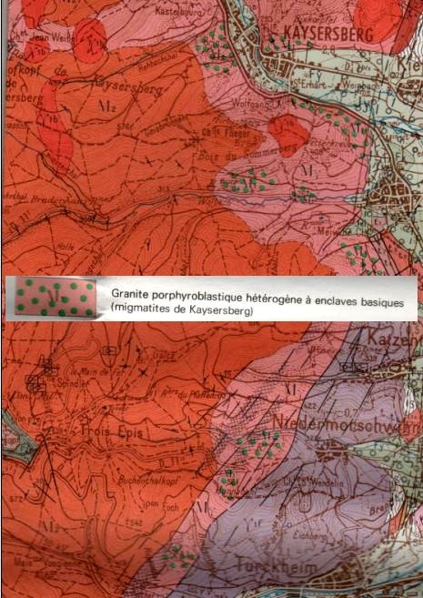

Et la dessus ? :super: J'aurais pensé aux points verts dans la faille rose,
ou carrement à la faille rose, ou alors à l'endroit orange entouré de bleu ?
Ca fait beaucoup d'endroits auxquels je pense !
Merci d'avance !

Dans la région de turkheim je ne connais aucune pegmatite, même petite . Dans cette zone, les pegmatites sont plus en amont autour de Gérardmer (les rochires, route des 17km)et le versant Nord du col de la schlucht. Par contre ne pas s'attendre à des miracles : tourmalines en baguette, un peu d'orthose, de l'améthyste sur les 17 mais pas de poches.
Serait-ce la carte Colmar ? Je vois Kaysersberg, j'en déduis (bêtement certainement) que l'on est proche du Kaiserstuhl .... :coucou!:
Si c'est le cas, j'aurais besoin d'un guide bientôt .... :coucou!:

Après une fouille dans mes cartes, il semblerais que les pegmatites soient marquées par la lettre "P" quand elles apparaissent sur les cartes. Il faut noter que souvent elles sont citées dans les notices sans apparaitre sur la carte car les filons ne sont pas très épais.
