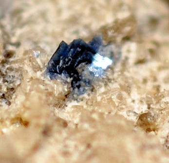

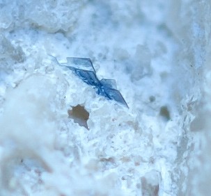

perso,je pense à de la barytine du fait de l'association fluorine et quartz.
de plus la barytine est l'un des seul à ne pas se dissoudre dans quelqu'acide que ce soit.
je suis même pas convaincu de ma réponse :siffler:
sur (dans) mon echantillon, ce sont de microscopiques lamelles bleues prises dans une gangue grisatre, qui semble etre attaquée par l acide chlorhydrique.comme on peut le voir sur les photos ces lamelles sont mines et transparentes, par contre j ai pas passé un test de dureté :grand sourire: la varie couleur se situe a peu pres entre les deux photo.
je suis reelement intrigué par ces cristaux.

J'ai eu en main des échantillons de ce gisement à ste Marie aux mines; aussi surprenant que cela paraisse, il s'agit d'anatases. Elle forme des cristaux en tablettes bleues, souvent associées à la fluorite dans des fissures à quartz , adulaire et albite. Ces fissures se sont développées dans un granite à grain fin.

Il me semblait bien avoir vu des choses de ce genre quelque part. c'est sur mindat ; un jour j'avais parcouru toutes les pages de photos d'anatase et j'avais remarqué les très divers aspects de ce minéral. sur Mindat, à la page 26 des photos il y a un exemple de tablettes bleues transparentes.

le facies tablettes bleues pour les anatases est assez courant : madonne de fenestre, val d'arens, tunnel de vielha, bari, Lurien etc...
Ce qui est plus original dans ce cas est l'association avec fluorite .

Perso, je penche aussi pour le disthène... J'en ai trouvé plusieurs fois dans les micaschistes "lamelleux" autour de St Chamond, surtout à proximité des lentilles de quartz qui sont abondantes dans cette formation. Je dois en avoir un échantillon qui traîne dans le coffre de ma voiture, faudrait que je le sorte et qu'en fasse une photo!

Je suis pas loin du même avis que Rémy pour l'anatase... après tout, demandez à Jean Luc D, de l'AFM, si ses anatases de Lantignié ne sont pas tout aussi surprenantes avec un contexte à quartz, fluorine, wulfénite, mimétite, galène et consors... ;)

je ne pense pas a la derniere photos:les angles sont clairement de 120°
sur les premieres photos ils semblent etre de 90°
ce qu'il faudrait réussir a voir c'est si les petites faces sur le tranchant sont simetriques et dans quel sens elles sont striées(l'anatase est striée perpendiculairement a l'allongement,comme le quartz,le disthene est dans le sens parallèle,mais je crois qu'au sommet on n'a pas d'angles a 90°
y a t'il des cassures ou des clivages ca faciliterait le choix entre les 2 espèces!
