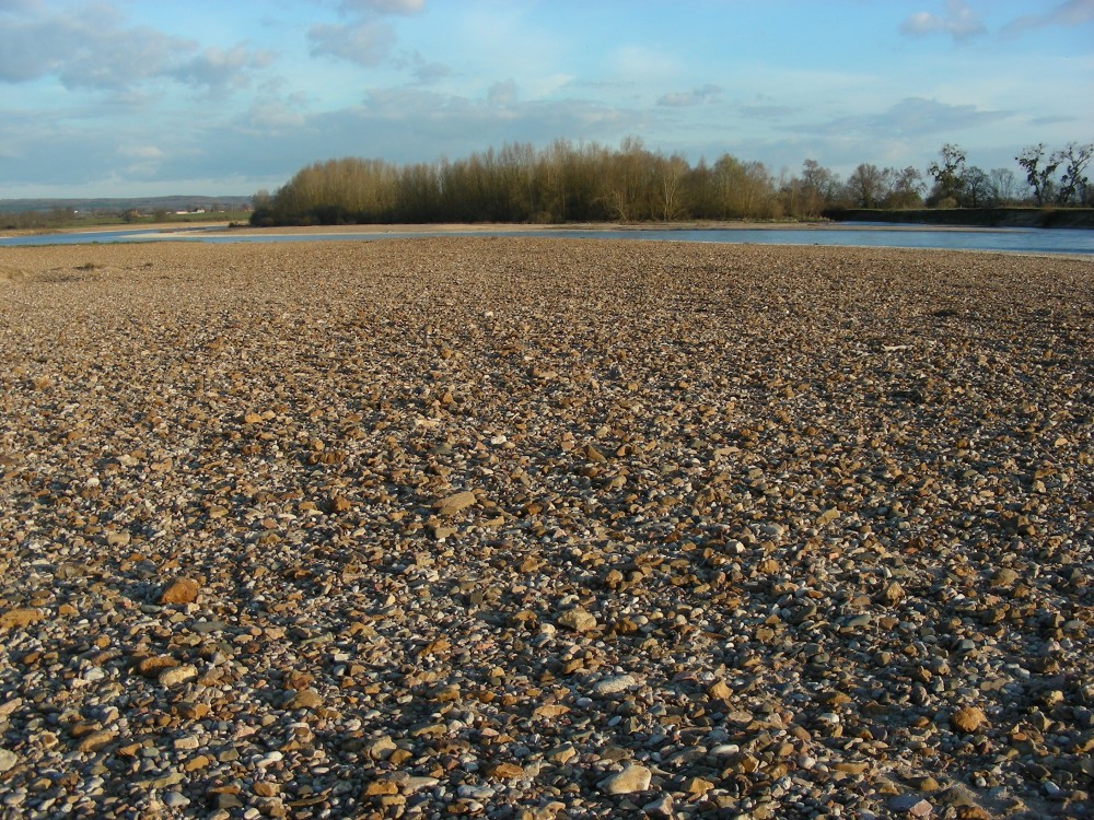

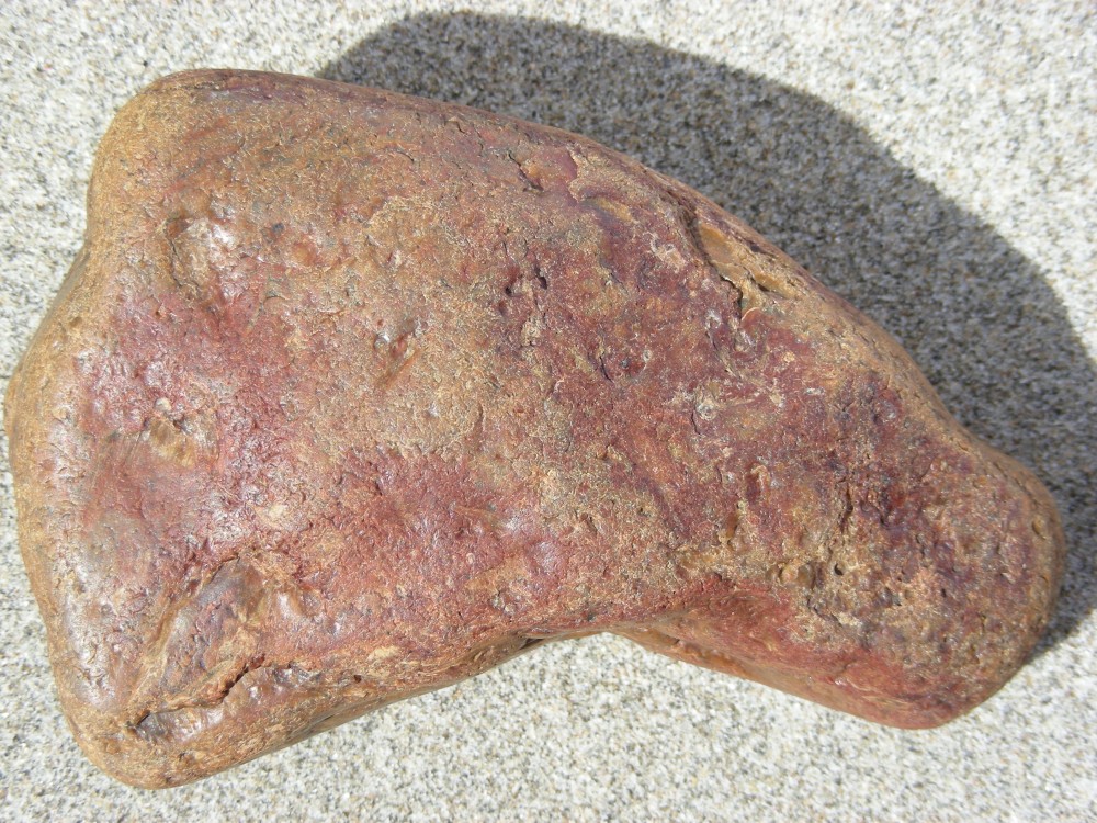

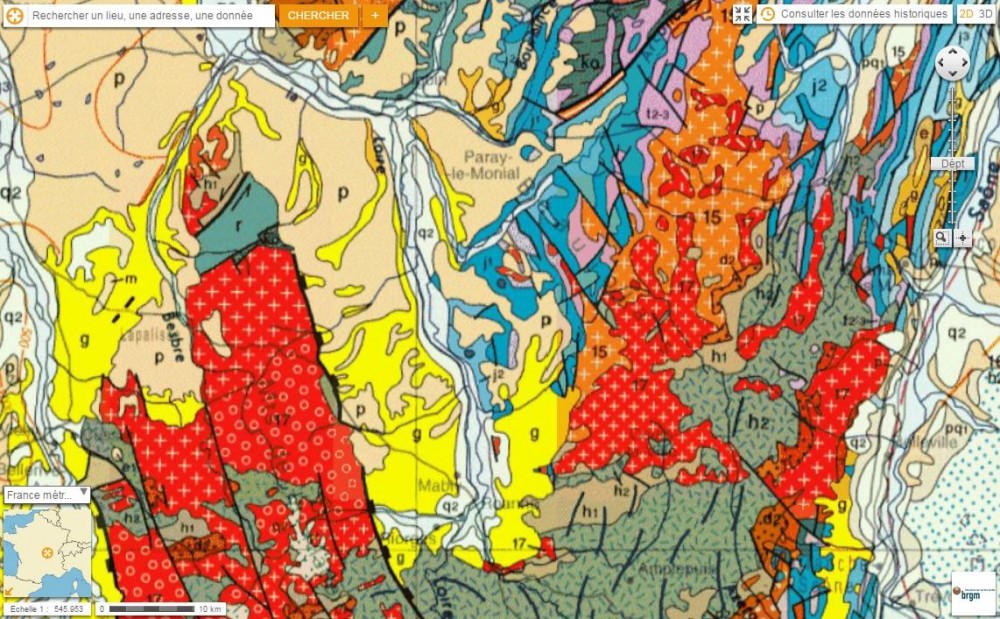

Dans le cas suivant, la carte géologique de la région de découverte n'est d'aucune utilité.
Le lieu ...
Ceci explique cela ...

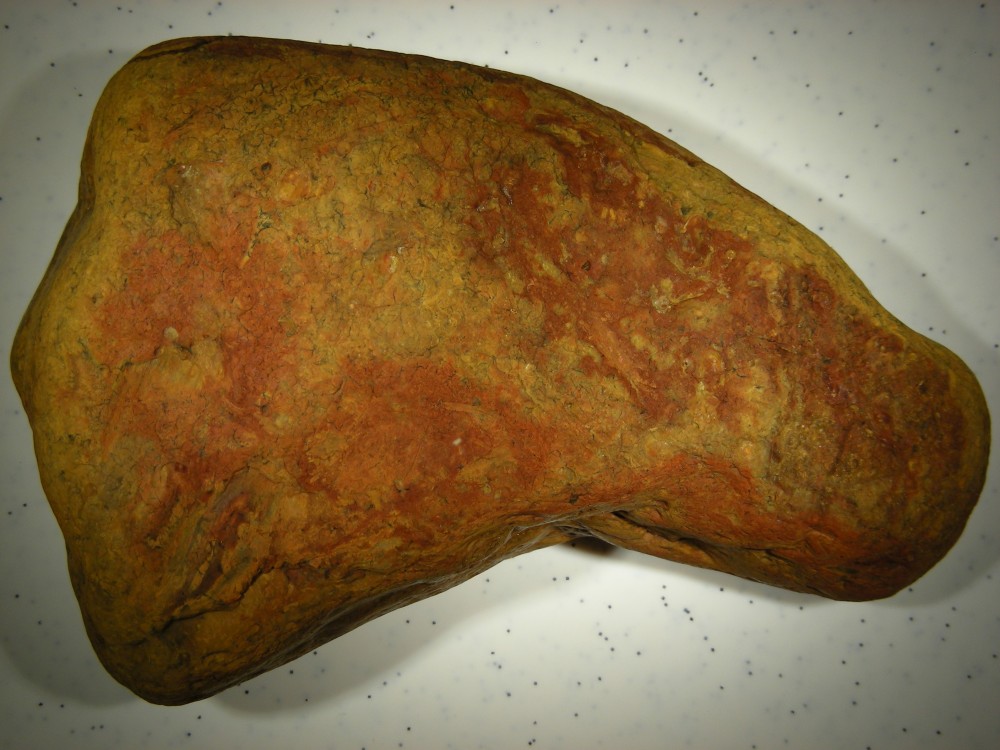

L'objet.

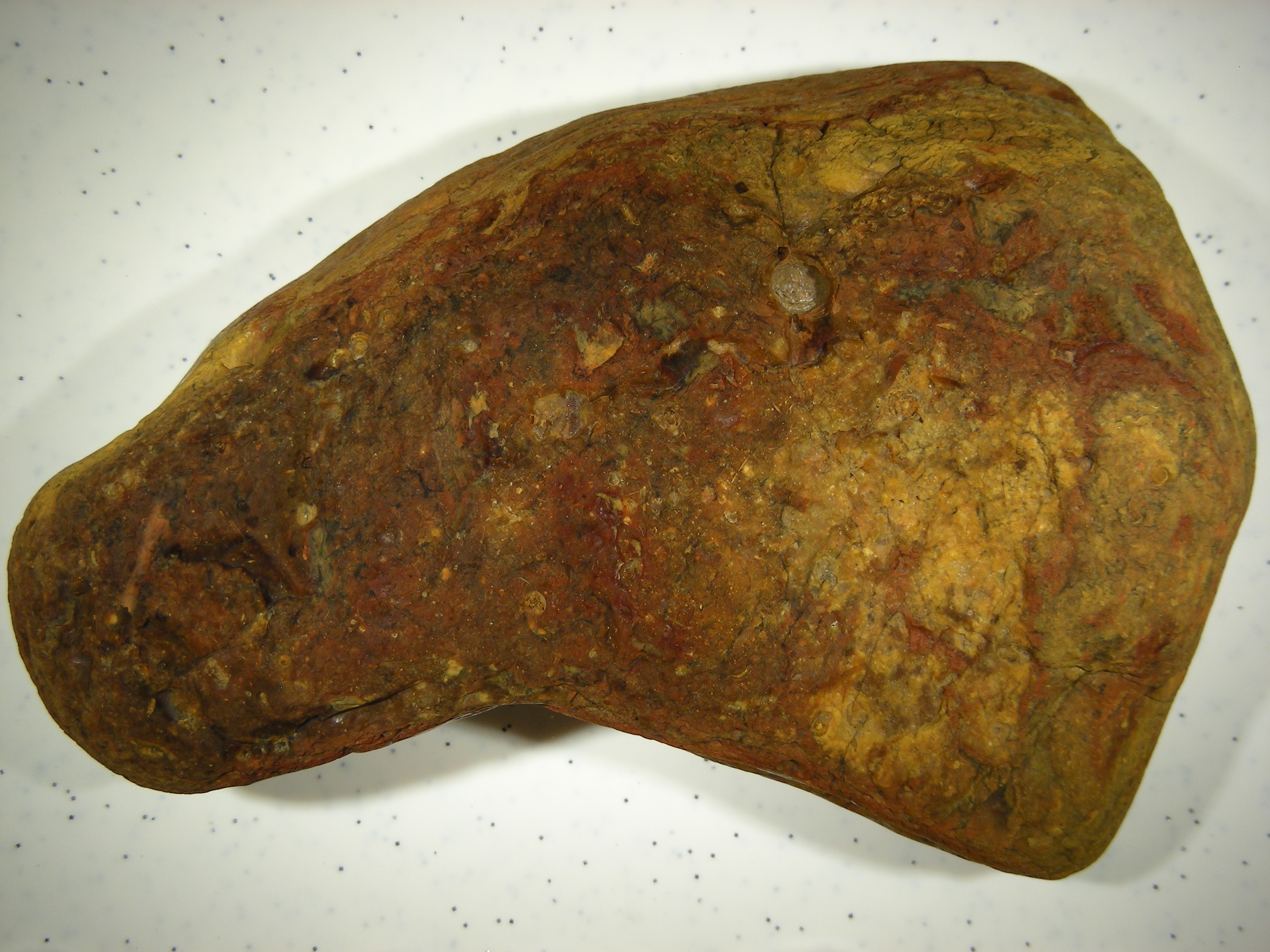

Un galet siliceux de alluvions de la Loire.
A première vue il n'a rien de spécialement enthousiasmant !
Mais une fois mouillé, photographié sous l'eau ci-après, il se révèle plus intéressant.
Ne pas hésiter à cliquer sur les images pour voir plus de détails.
Une face :
L'autre face :
Un côté :

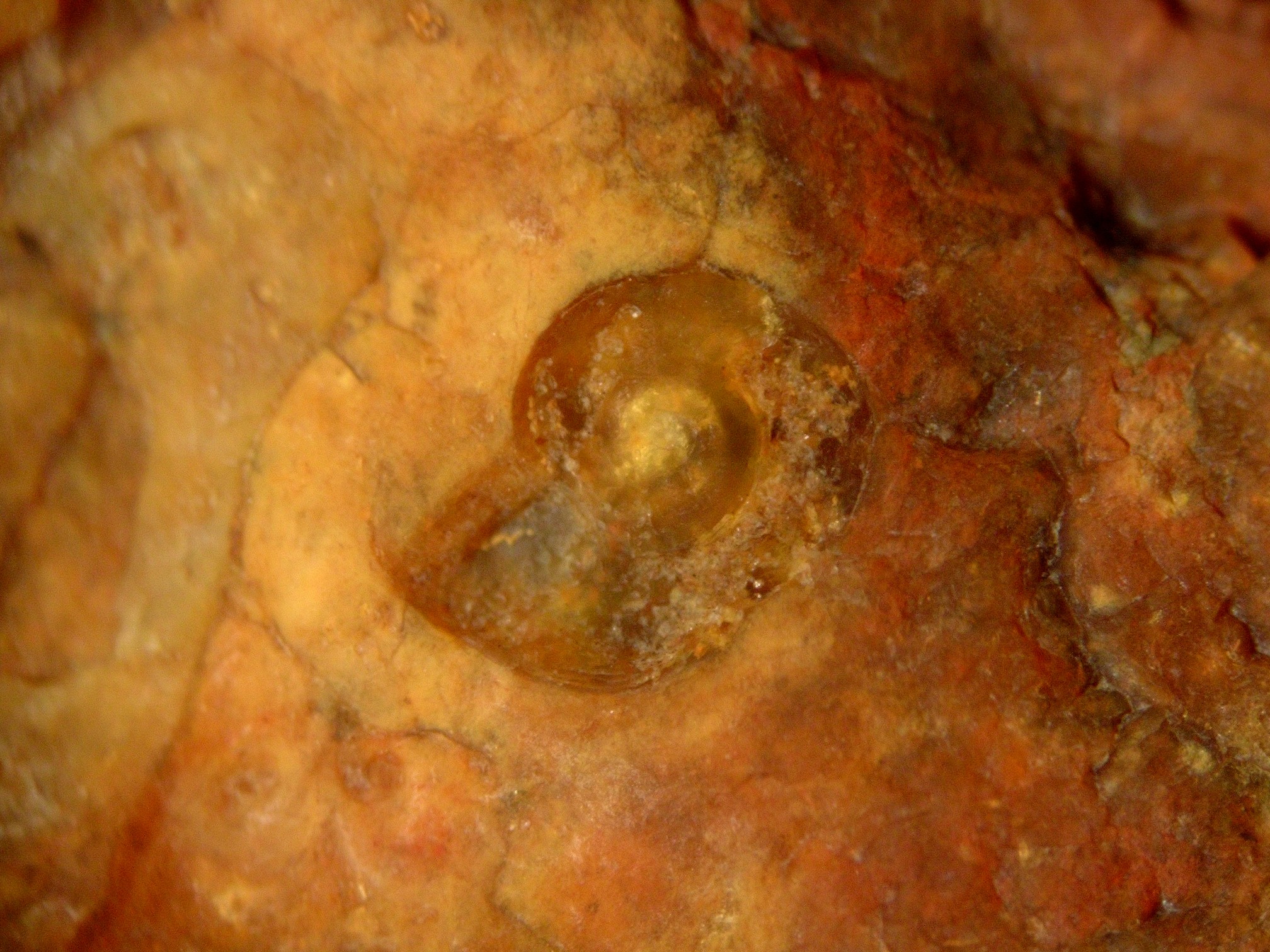

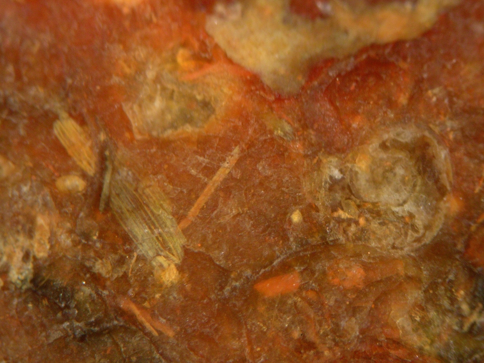

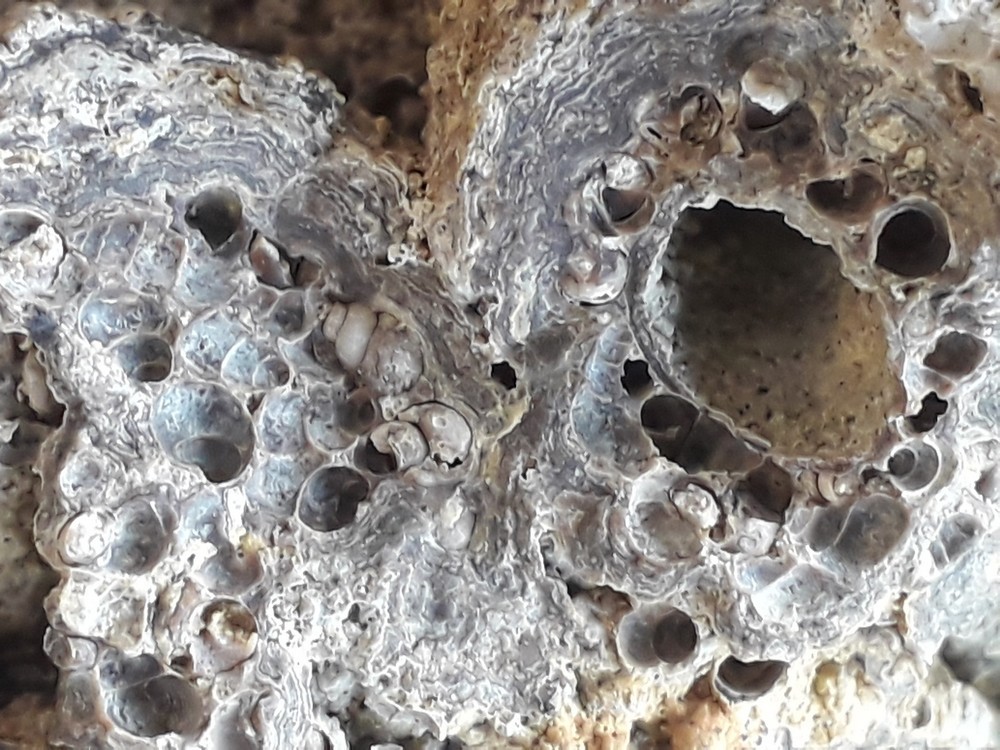

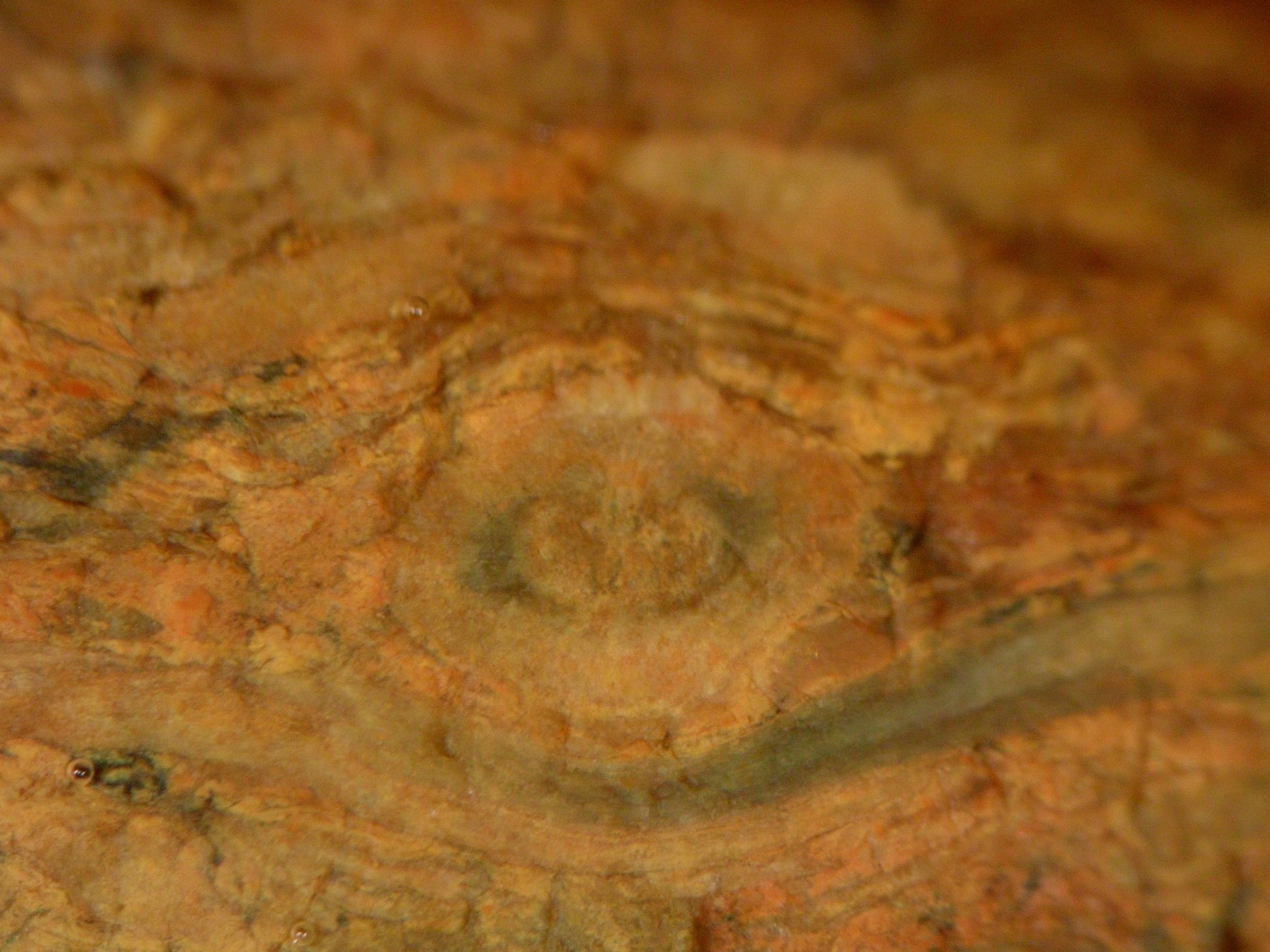

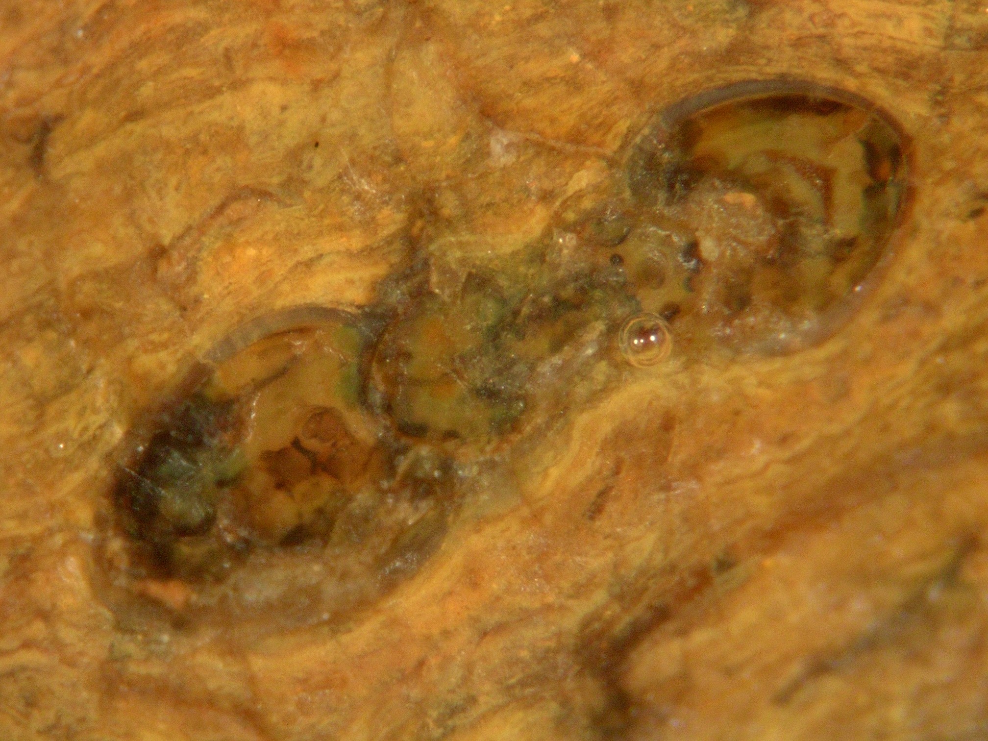

Il s'agit d'une accumulation de débris biologiques d'origine continentale formée sous une mince frange d'eau.
Le tout épigénisé par de la silice.
On peut y voir des organes végétaux et des gastéropodes d'eau douce du genre Planorbis : https://www.google.com/search?q=planorbis&rlz=1C2GGGE_frFR472FR472&source=lnms&tbm=isch&sa=X&ved=0ahUKEwjD3JOLrJbiAhULTBoKHRR5DKEQ_AUIDigB&biw=1300&bih=697 .
Et il y à certainement encore d'autres choses à observer.
C'est ce que j'appelle un "échantillon orphelin".
Je l'ai personnellement récolté, mais il ne m'est pas possible d'en avoir d'autres exemplaires ( à moins bien sûr que quelqu'un sur ce forum ait une information différente).
Je ne connais pas l'affleurement dont il est originaire (s'il existe encore).
Donc je ne peux connaître son âge précisément (mais approximativement, sans doute que oui).
Des clichés macro vont suivre ...

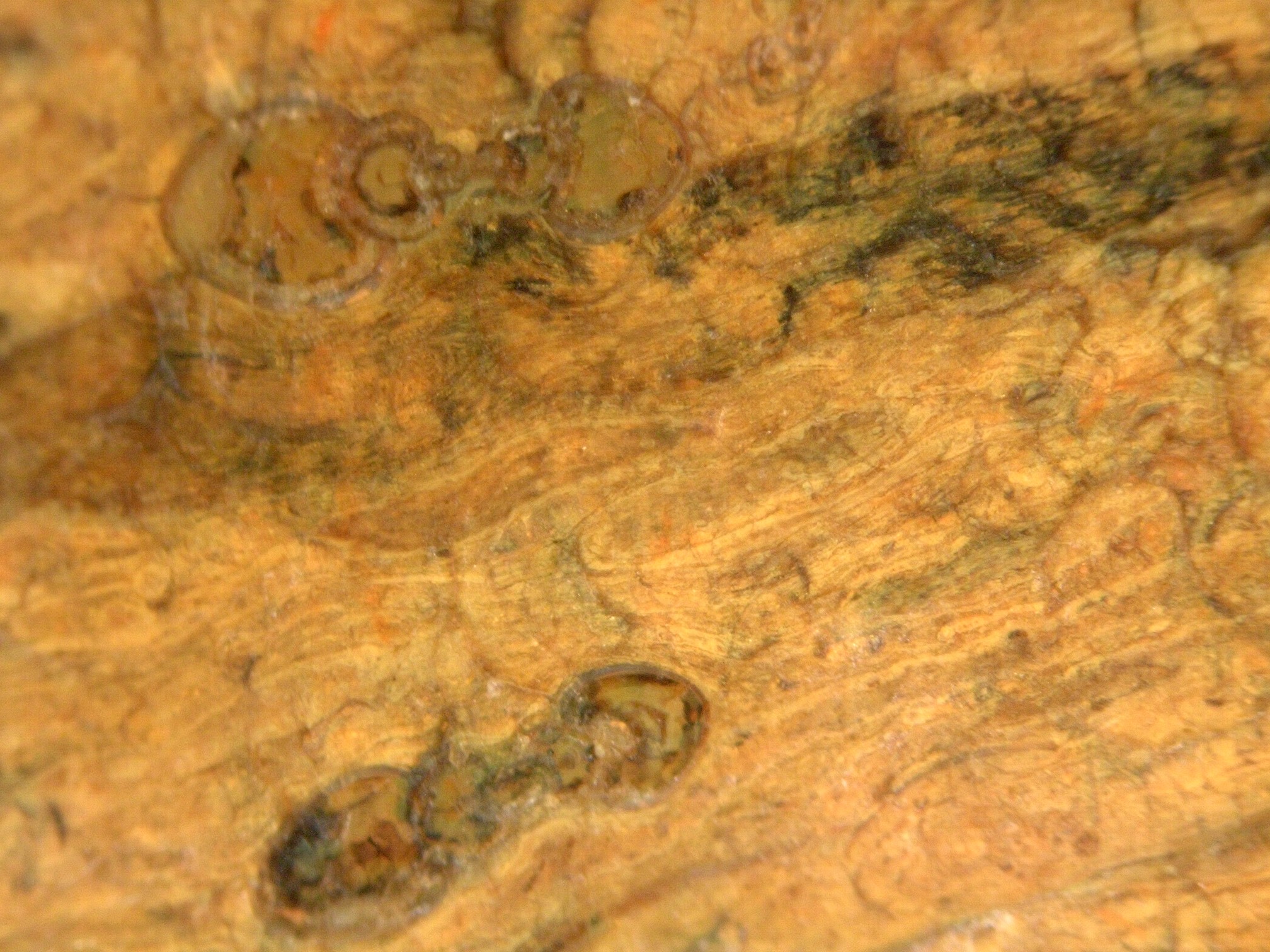

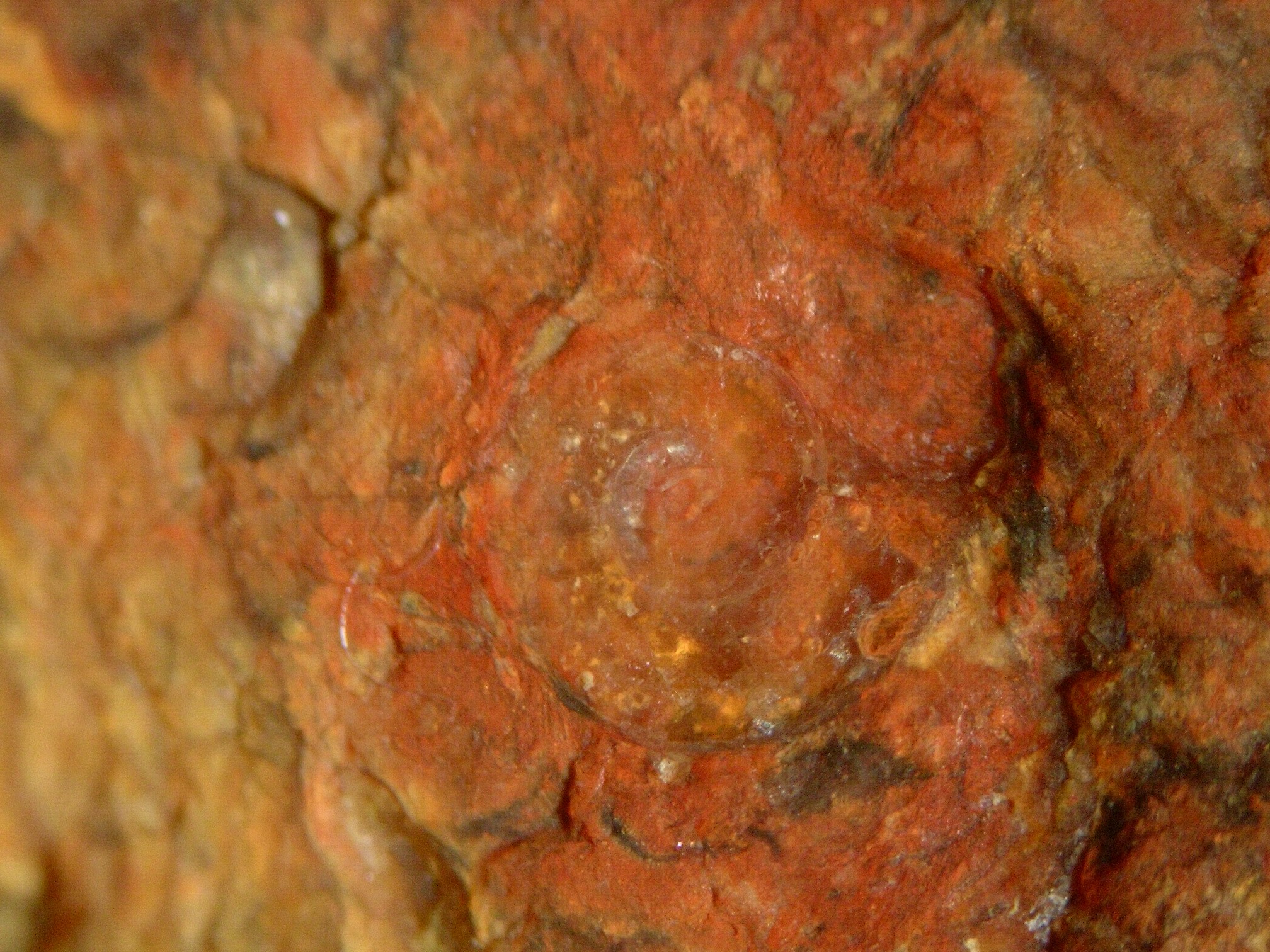

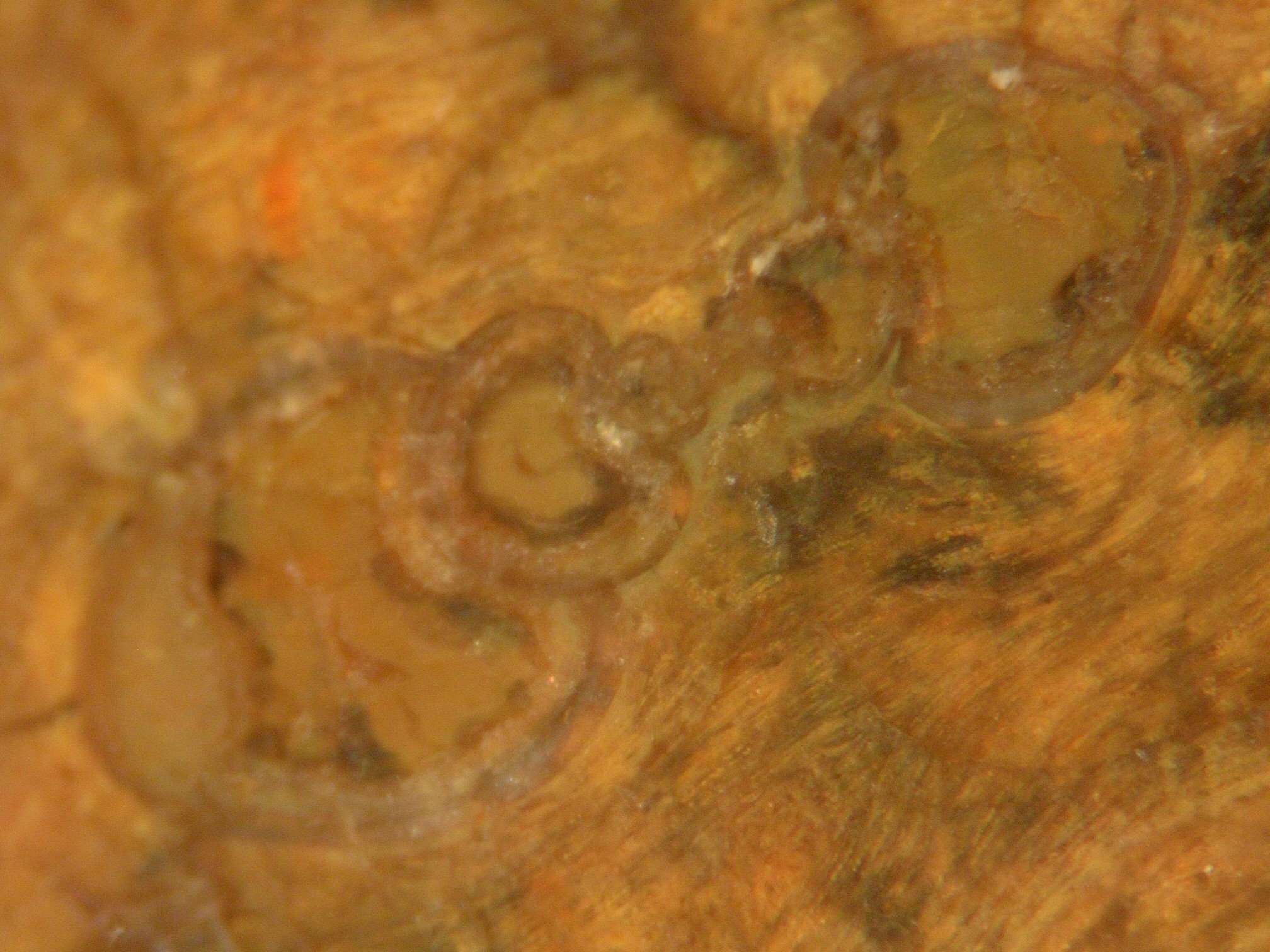

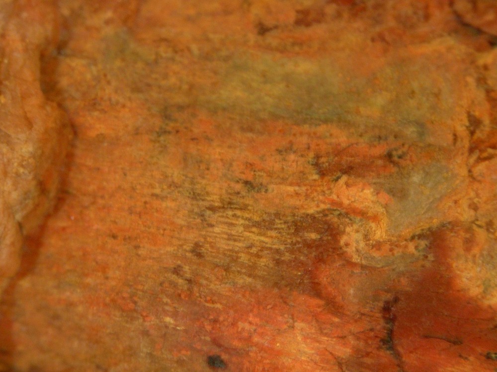

Sur l'un des côtés : des coupes transversales de planorbes.

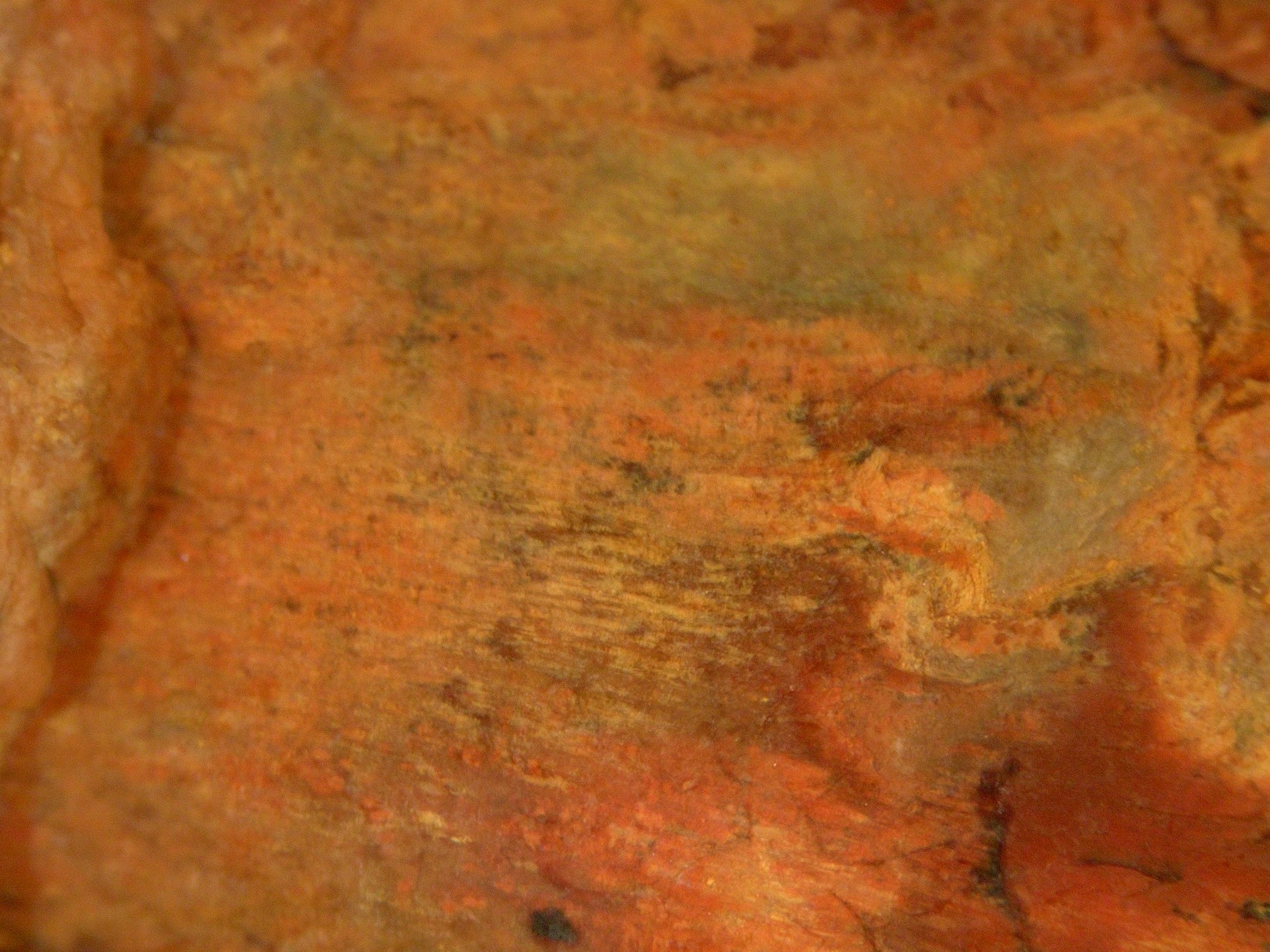

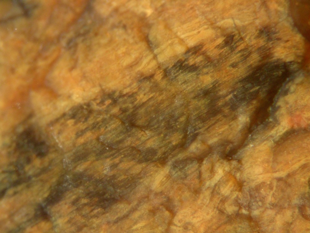

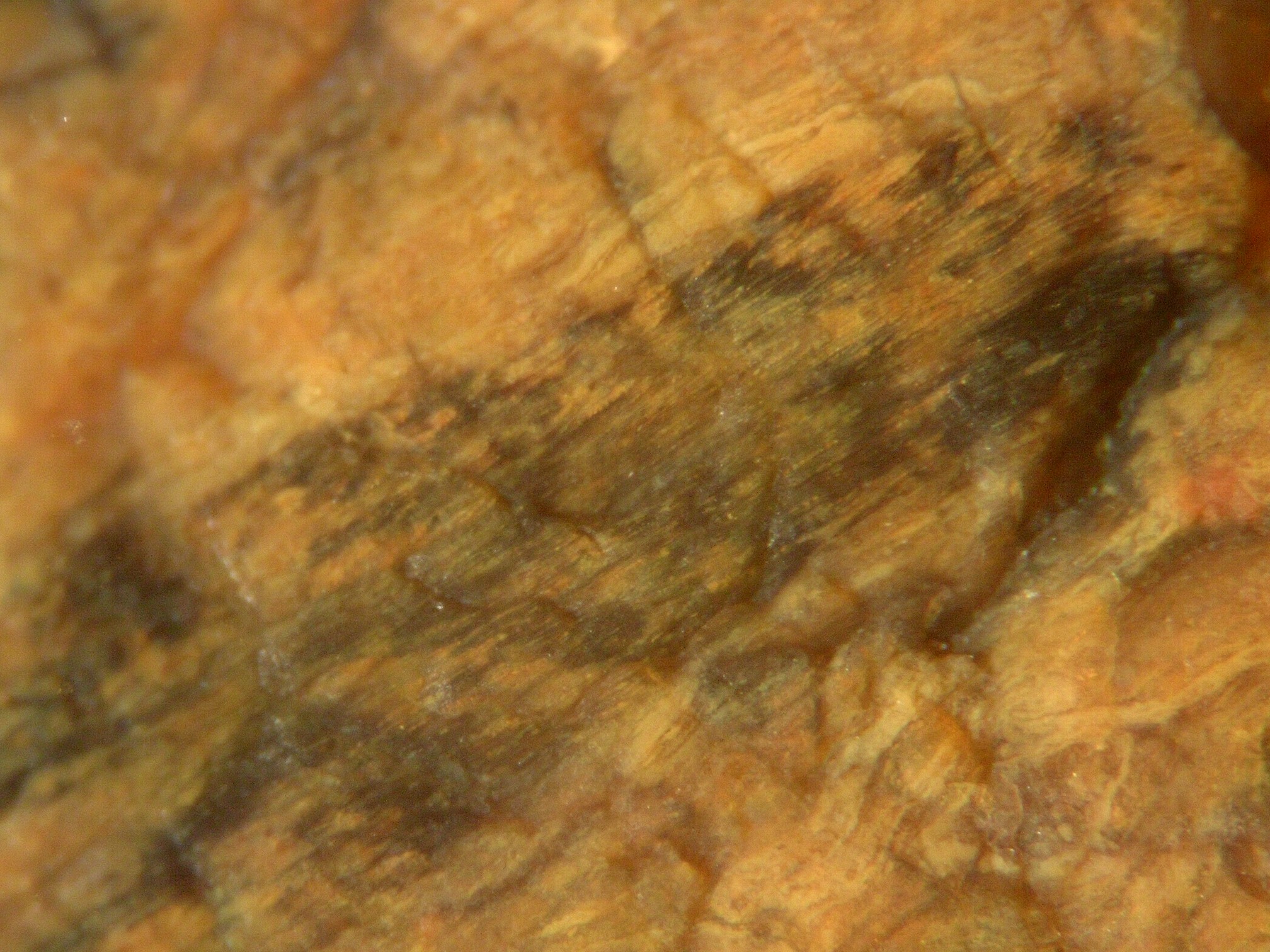

Ci-après quelques éléments végétaux dont je n'ai pas poussé plus avant l'observation.

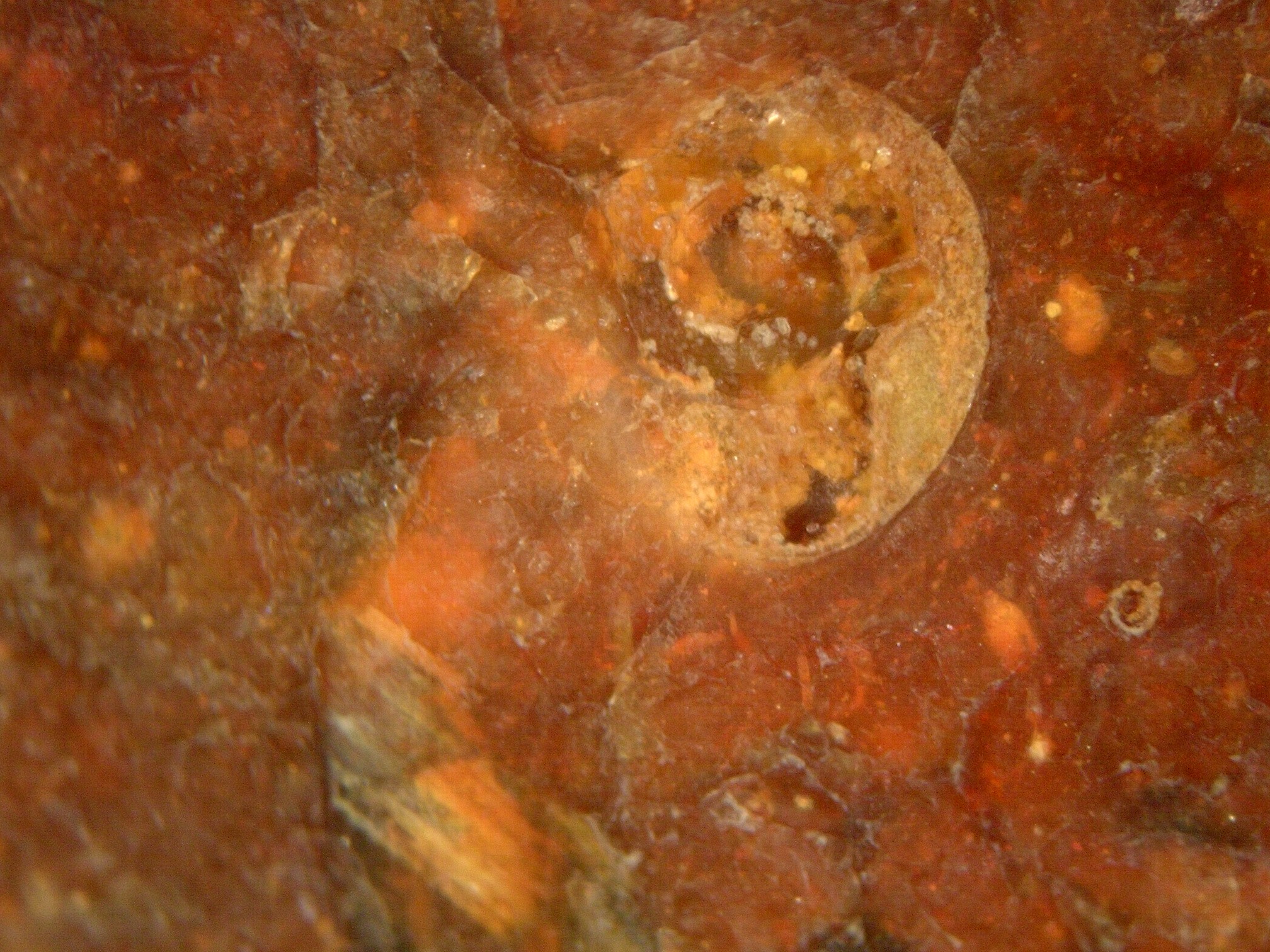

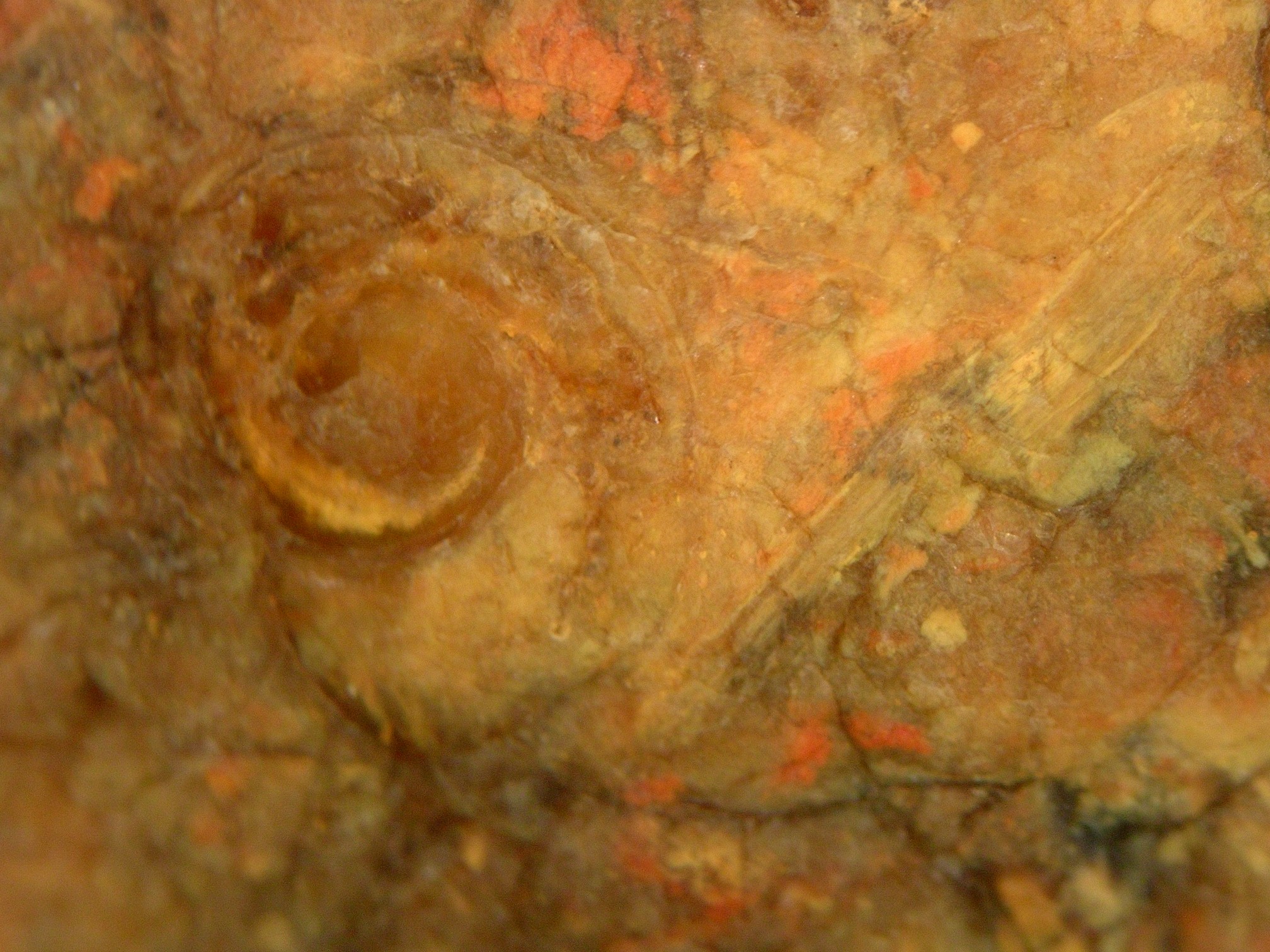

Sur l'une des faces, des planorbes vues de profil.
Dis donc c'est vraiment curieux et intéressant ton cailloux!
Effectivement le bassin versant de la Loire c'est grand et ça peut venir de loin et être arrivé il y a longtemps (ou pas). Après des sillicifications dans des contextes continentaux et en plus avec de la faune ça donne un lithofaciès assez particulier qui ne doit pas être si courant que cela et peut être y aurait-il moyen de remonter à la source si ça parle à qqun ou bien si tu tombes sur des géologues locaux qui connaissent bien..

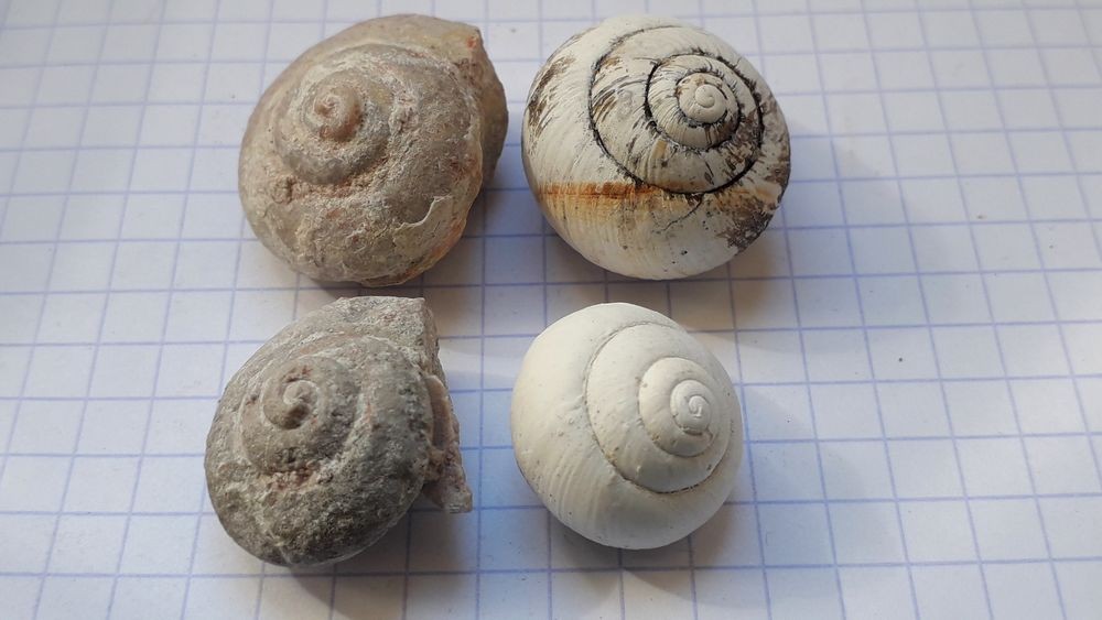

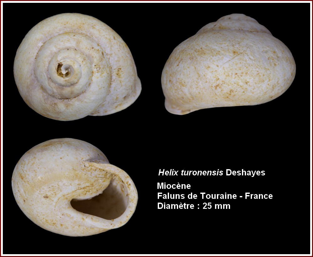

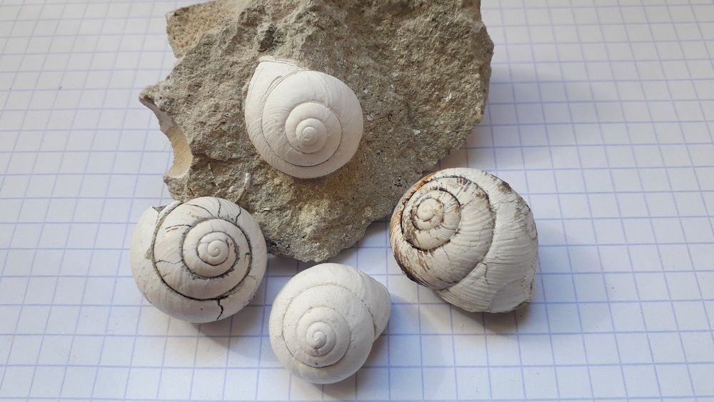

"Ramassé sur la plage" du Burdigalien de Cestas (encore!)
un Helix que je qualifiais vaguement de "ramondi" mais qui
n'en est pas un ...ce que j'ai "vu" de plus prés dans le "Cosmann"(tome84,planche16,fig.7à9)
c'est l' Helix turonensis variété asperula (Desh)..???  (mais du serravallien)
(clichés et "montage" "rapides")
ps: Dmax=29mm

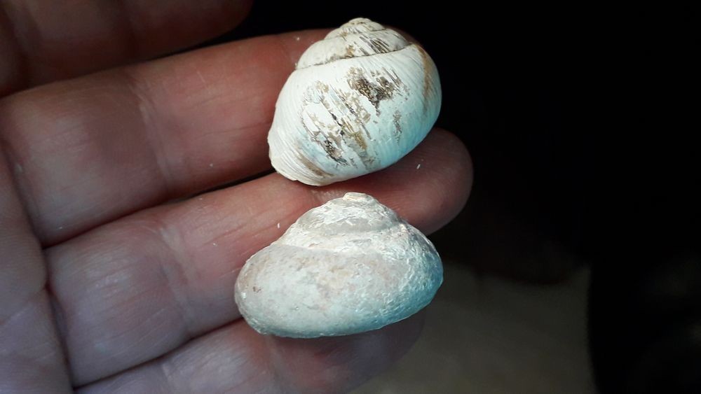

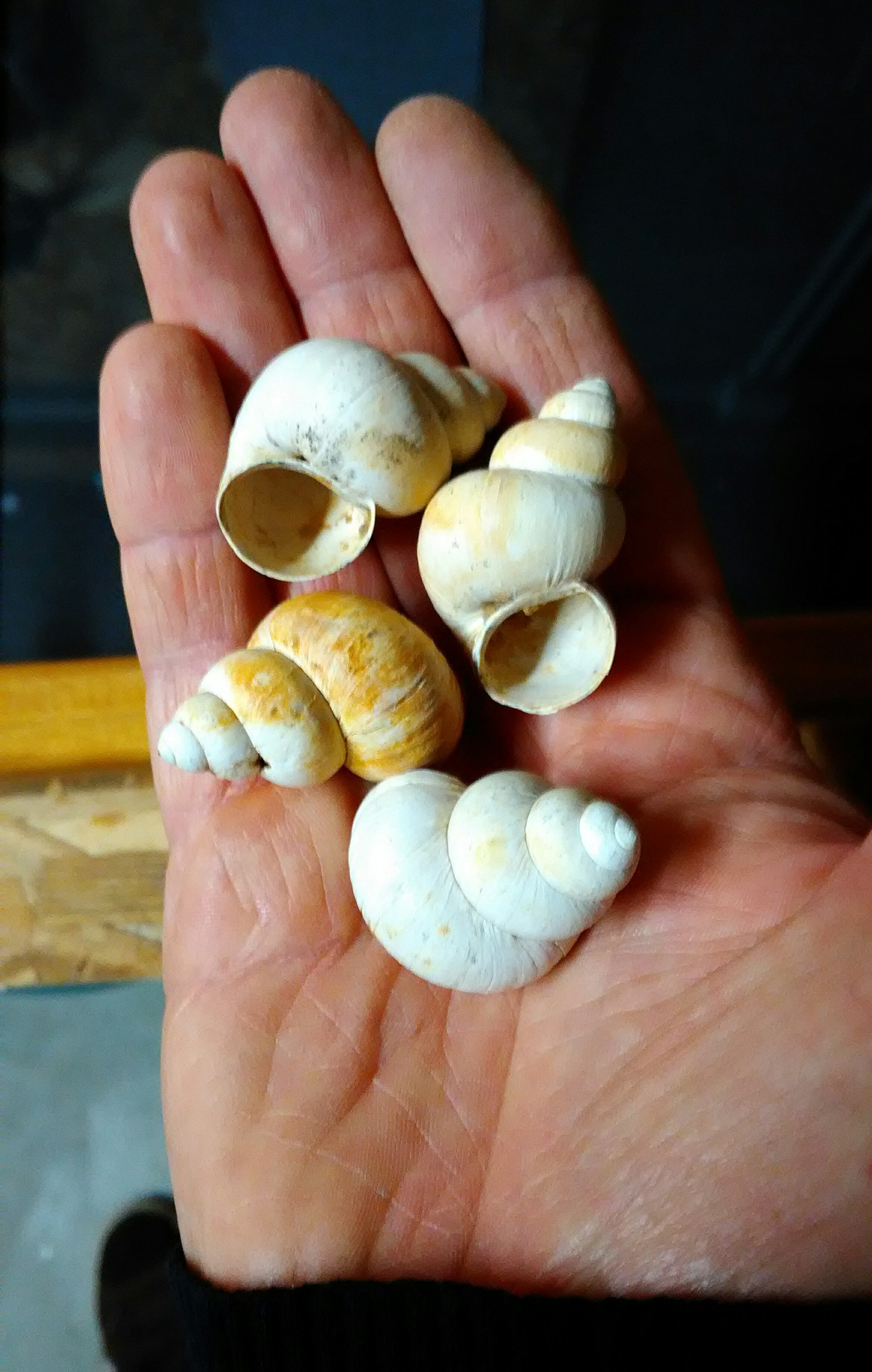

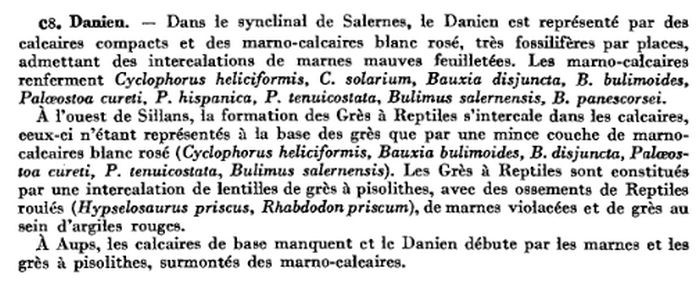

Moules internes de Cyclophorus héliciformis du Danien de la région de Salernes (83)

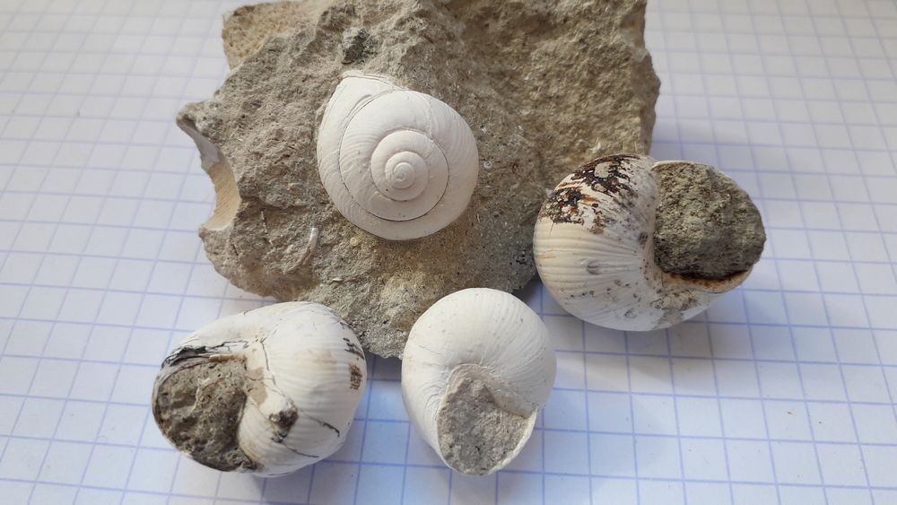

Hélix ramondi de Dallet (63), Oligocène.
Sous cet angle il y a une certaine ressemblance entre les deux.
Par contre sous cet angle les Cyclophorus sont beaucoup plus plats.

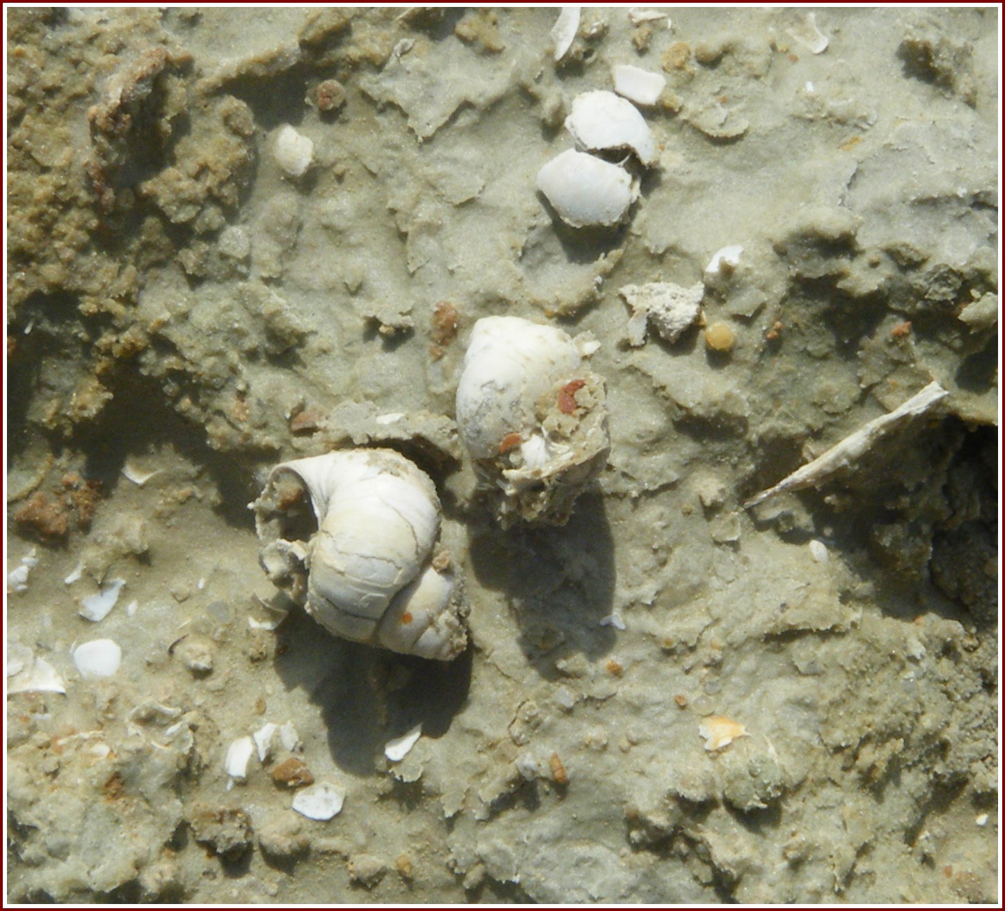

Un ptit bloc de calcaire lacustre de l'Aquitanien terminal(+/-21Ma)
du gisement du "Moras" prés de Labrède (et de Saucats-33).
Terminal: car la couche supèrieure est marine et burdigalienne....
C'était un bon coin à cèpes :.. en juin! , il y a "quelques" décennies...
j'étais parti "gratter" , mais finalement j'avais rempli mon (gros) sac
de cèpes et j'étais reparti illico.. : "pour qu'ils ne se gâtassent pas" .....
( 3 noms d'espèces, mais pas garantis à 101% :
  Lymnaea subfragilis
& Anisus(/Planorbis) balizacensis
& Helix girondica alias Cepaea subglobulosa )
(ps :cliché un poil flou ? .pas soleil ...dsl  & Dmax Planorbis +/-17mm)

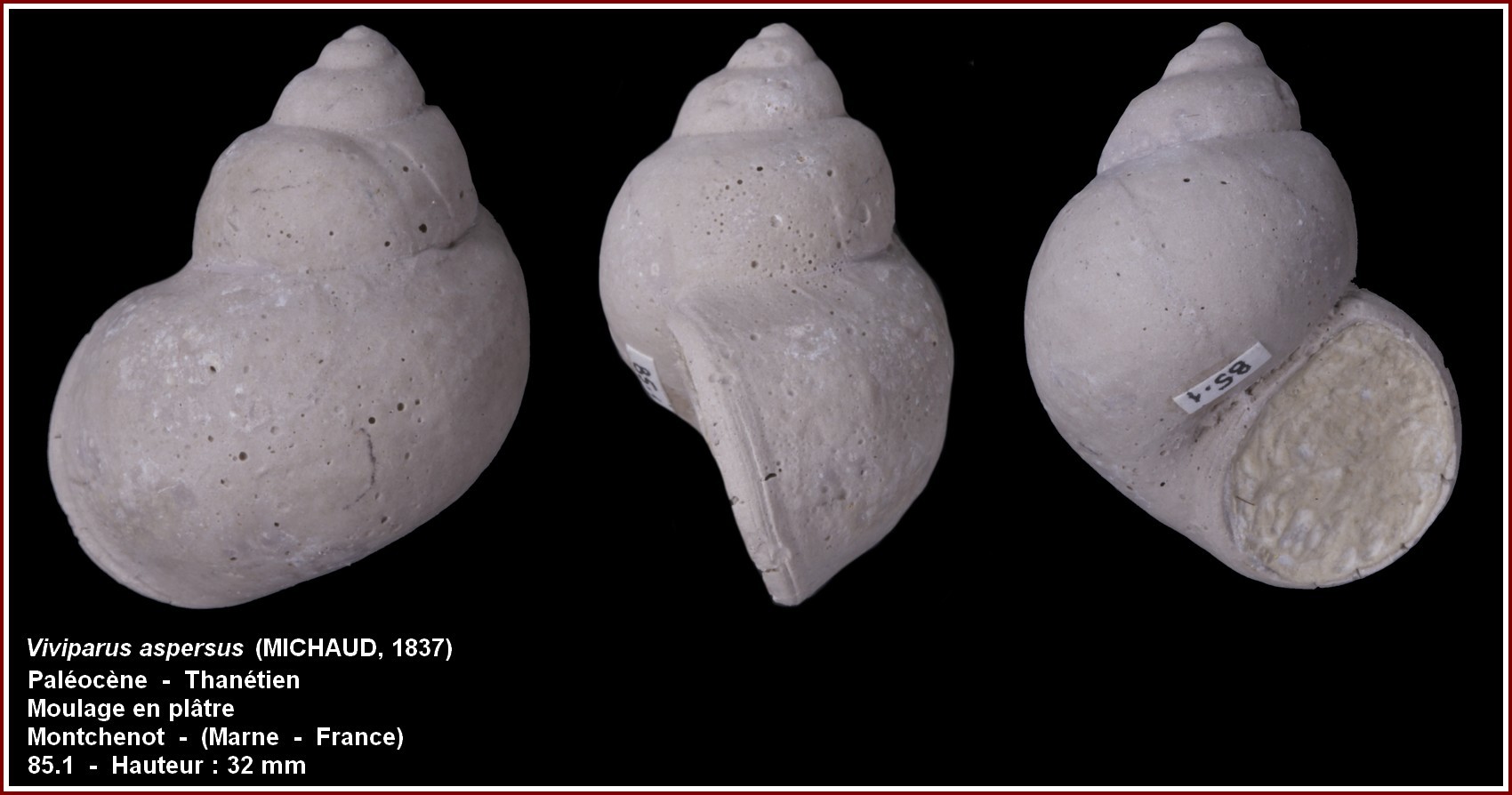

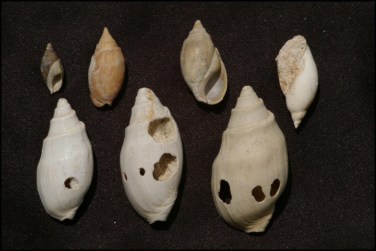

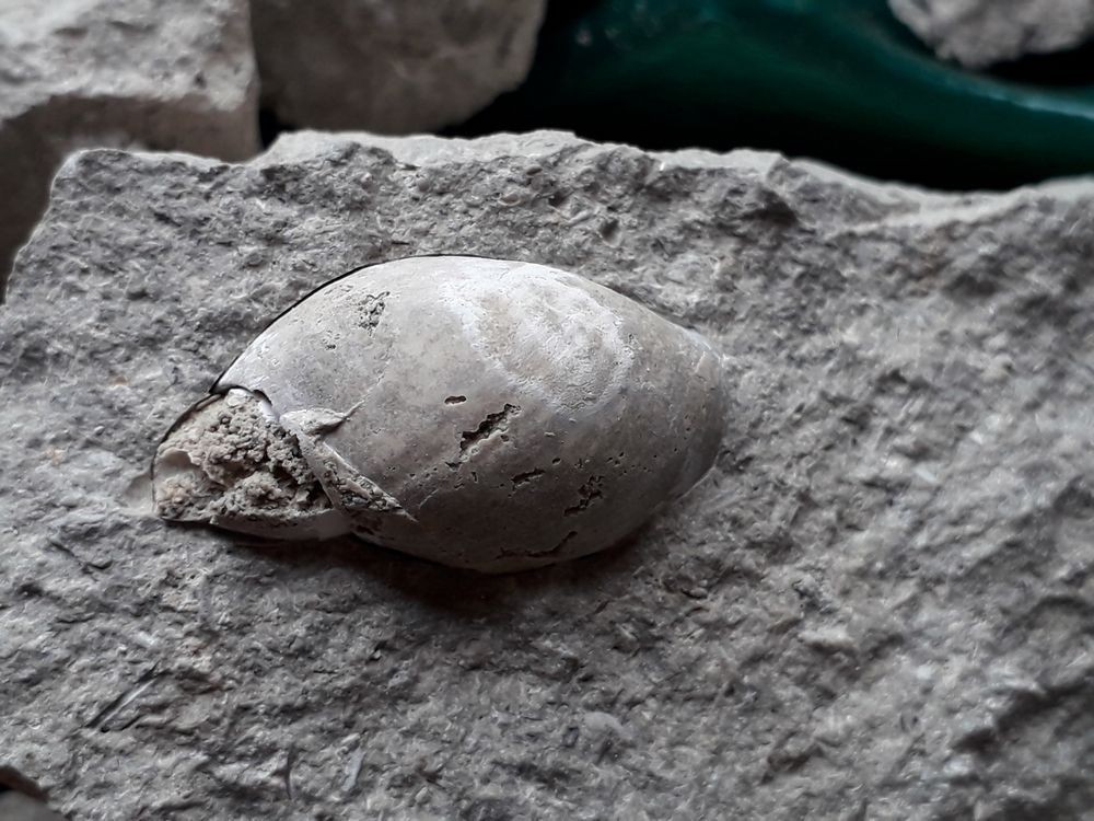

Un autre spécimen (moulage car issu de moule dans des nodules en creux)
Pas grave

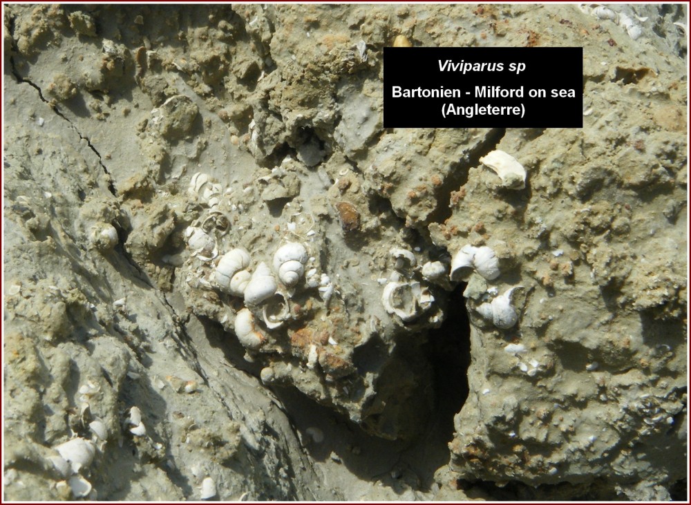

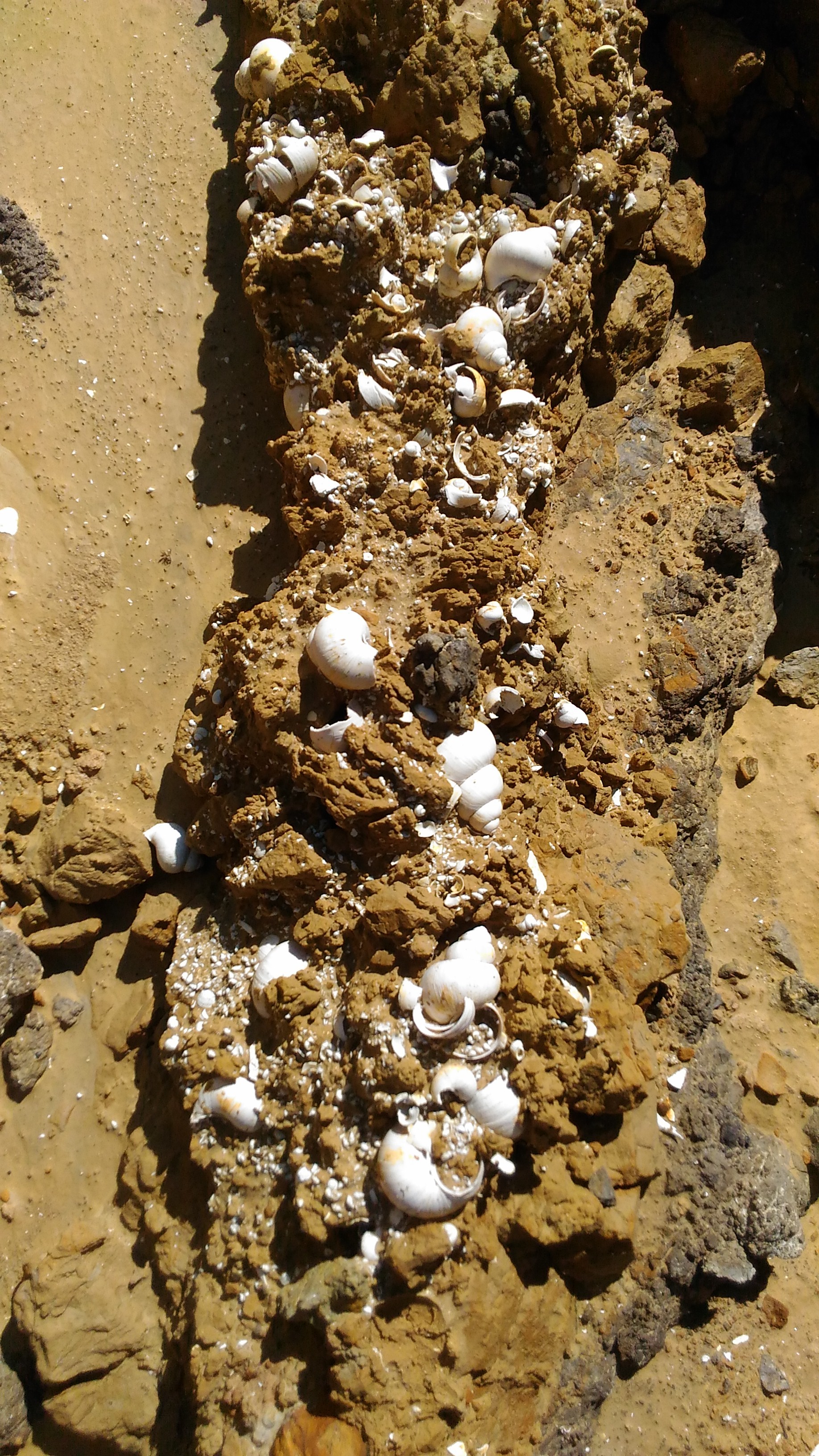

Viviparus dans le sud de l'Angleterre, presque impossible à récolter tant ils sont fragiles, il faut prendre de petits blocs pour espérer en récolter un complet
merci Gryh58 , sympa les phryganes(pas courant) et associées...

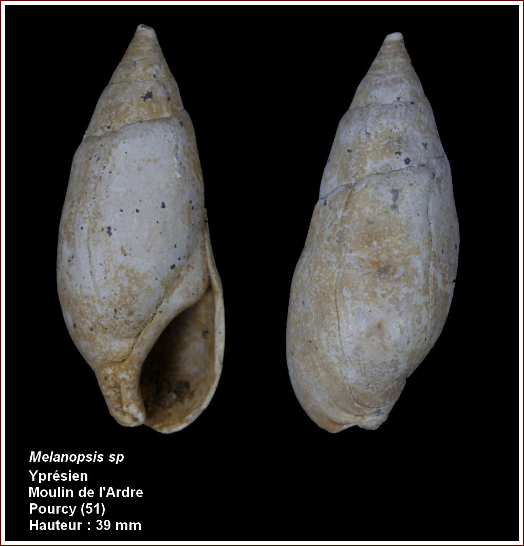

Elasmo : merci,...grosses Bêtes : tes moulages sont réalistes...ton melanopsis sp.de l'Yprésien
ressemble à s'y mépendre au Melanopsis antidiluviana :
https://science.mnhn.fr/taxon/species/melanopsis/antidiluviana#(poiret%2C_1797)

Les moulages ont étés réalisés par un ami qui me les as échangés il y a bien 10 ans déjà.
Oui c'est un Melanopis antidiluviana (POIRET, 1797) (c'est une vieille photo)

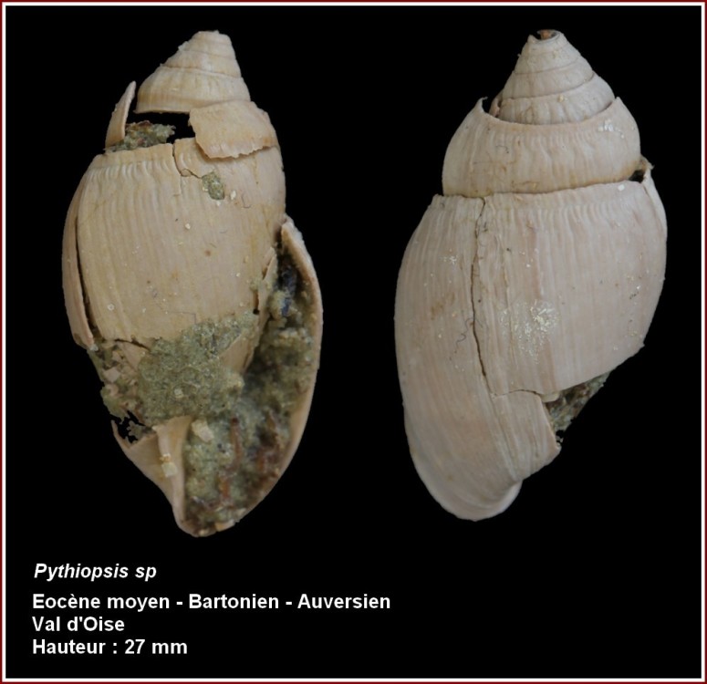

Voici la photo corrigée et une autre espèce que l'on rencontre dans les mêmes niveaux
