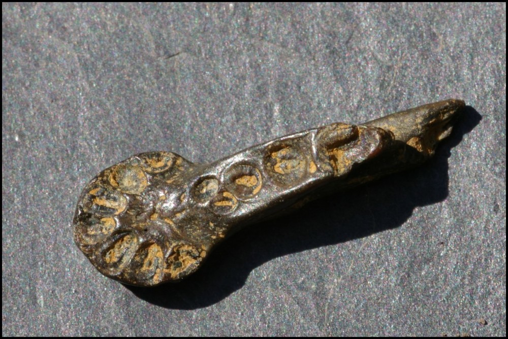

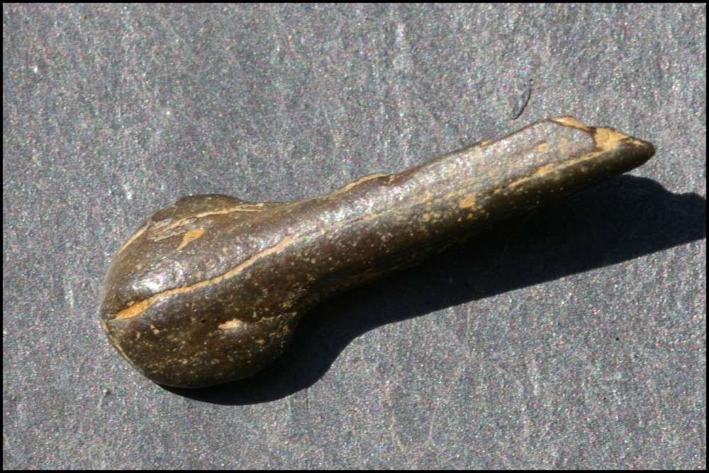

je trouve que ça ressemble à une (mini) machoire/ mandibule
 de ? ....on pourrait y "supposer"  l'implantation de dents ? (type broyeuses ?)
si machoire ? : de vertébré : poisson ou autre?
Des idées?
(longueur totale 20mm)

Bonsoir
Cela me fait penser à de la daurade, mais en l'absence des dents c'est difficile à dire avec certitude, en tout cas la forme est très étrange, on pourrait même penser à un dentaire de crocodile, mais je pencherais plus pour du poisson osseux
Merci elasmo ,nous avons les mêmes "impressions..
je verrais bien un "cousin " de  la daurade au vu de " l'assise" des supposées dents.
mais l'alignement des dents en cercle à l'extrémité est surprenant ...un " mystère" de plus?....

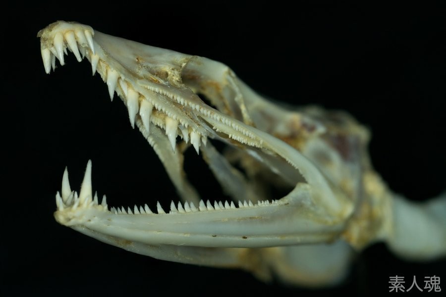

J'ai trouvé un piscivore avec les première dents poste spatule maxillaire en quinconce!
Muraenesocidae.

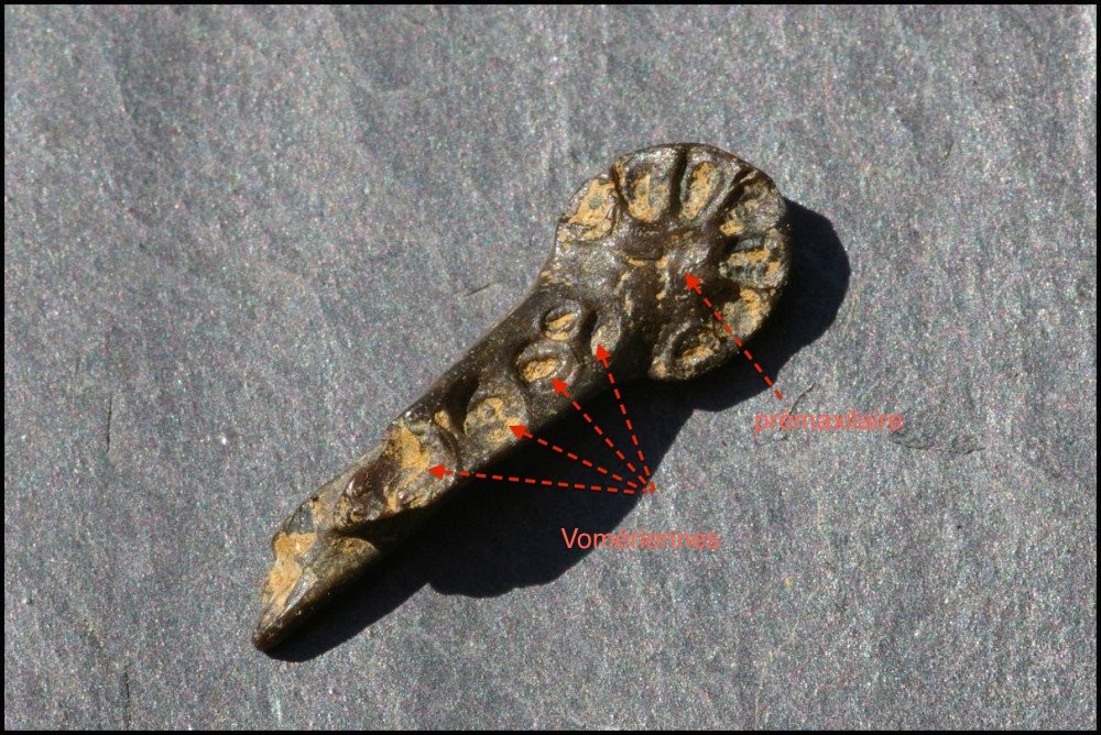

Il y a 1 heure, elasmo a dit :
Je n'ai jamais vu ce type de dents chez un poisson osseux
C'est des dents vomériennes :http://www.fao.org/tempref/docrep/fao/009/x0170f/X0170F56.pdf

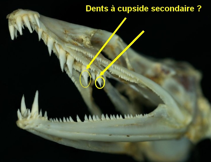

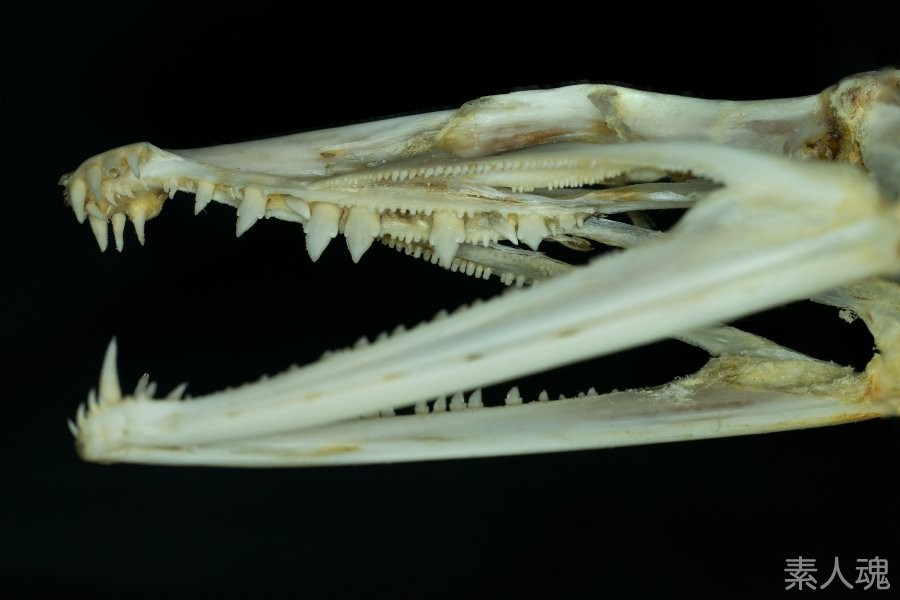

Avec un neurocrâne de Muraena argus, j'ai bon espoir d'être proche.
http://osteobase.mnhn.fr/region.php?lang=fr&idStructure=12&idTaxon=151
un autre lien: https://www.vetofish.com/sites/vetofish.com/files/imagecache/external/2bd738563f0908db2483561d46564156.jpg
Il y a 15 heures, lariey64 a dit :
 tu est plus efficace que moi ! dans les recherches.... tu brûles ?
Certainement pas en malacologie!  Il y a un congre du registre fossile avec un nom évocateur qui serait fort instructif si l’on Pouvais faire des comparaisons. M spatula !
Bravo Gaël:hi: je vais l'appeler :
prémaxillaire supèrieur de Muraenesox gaëldeploegus
en tout cas les restes fossiles de Muraenesocidés (Muraenesocidae) ne courent pas les rues (ni le Web)...
les Muraenesox (murènes-brochets) qui ont été "signalés" au tertiaire: l'ont été par des otolithes (et je suppose par comparaison avec des espèces actuelles)
Il y a 6 heures, lariey64 a dit :
 je vais l'appeler :
Sympa! Marrant ! Mais sp , c’est beaucoup mieux ! La multiplication des  taxon par le nombre de fragments  possible de leurs squelettes est un fléau !
